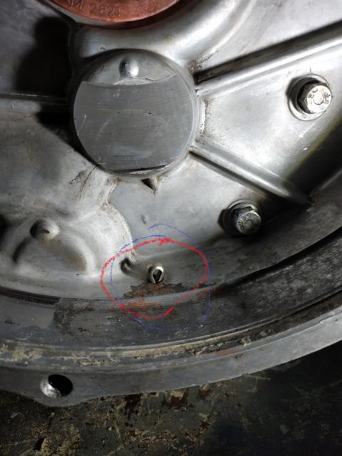

Splint im Kupplungsgehäuse
Der Splint in der Öffnung stellt sicher, dass die Öffnung immer (!) offen bleibt
Er sollte aber locker drin sein, so das er sich bewegen kann um das Loch auf zuhalten.

Super Idee!
Super Idee!
und nicht neu....bevor die Autoschlosser zur Mechatroniker umgetauft worden sind, wussten die alle das...
Und sollte der Kupplungssimmerring mal kaputt sein und Öl ins Kupplungsgehäuse kommen, tropft es am Splint schön runter und man sieht woher es kommt.
