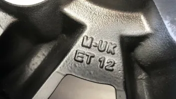

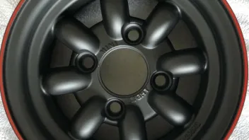

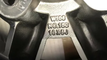

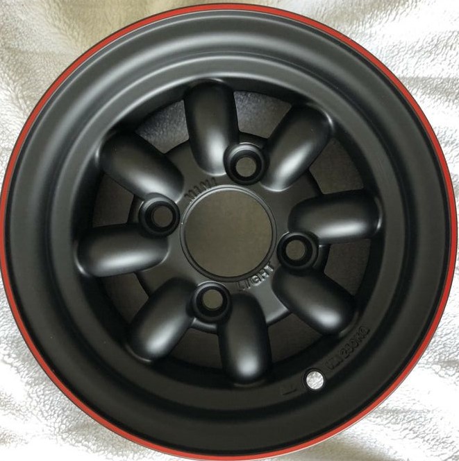

hallo und guten abend,
hoffe ihr könnt mir ein paar infos zu den unten abgebildeten felgen liefern.
wo kann ich dazu die passenden radmuttern kaufen?
gibt es eventuell ein teilegutachten?
über eure hilfe wäre ich sehr dankbar.

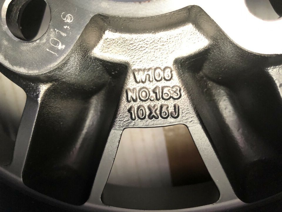

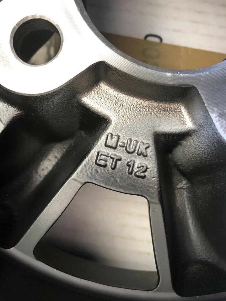

Sind das nicht 5x10"?
werden als 6x10 angeboten
Ich lese auf dem 2. Bild im Guss ne 5, wenn man das mit der 5 eine Zeile drüber und der 6 zwei Zeilen drüber vergleicht, wird es deutlich. Der Verkäufer soll einfach mal nen Zollstock an die Felge halten. ![]()
Man kann es auf dem Foto nicht eindeutig erkennen, sieht aber nach 60° Konus-Sitz aus...
Dann würden diese... http://www.minispares.com/product/Classic/Wheels/Accessories/Nuts/CN5.aspx?200103&ReturnUrl=/shop/classic/Wheels/Accessories/Nuts.aspx|Back%20to%20shop ...passen
@ Mini-ster , wenn man die zahlen vergleicht, könnte es tatsächlich eine 5zoll sein.
gibt es die denn irgendwo bei einem dealer zu kaufen mit zugehörigen infos?
@ HOT , danke für den link.
