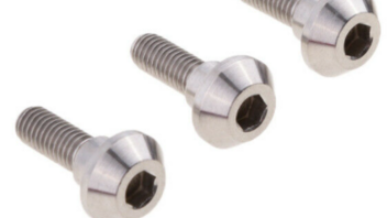

am Verdeckgestänge gibt es an den Streben Spezialschrauben M6 mit 5mm Gewindelänge und anschließend eine Hülse mit 8mm Durchmesser.
Ich hab das mal rausgemessen.
Hat jemand sowas?

Kauf dir solche, schwarz gibt es sie auch, ansonsten anmalen, Gewinde passend kürzen, dann ein Röhrchen darüberstülpen, fertig:
Dieser Händler in deiner Nähe hat vermutlich so etwas. Wenn nein kann er es besorgen:
Servus Miniwilli,
ich hab mir jetzt sowas bestellt:
Hülsen mit passendem Innengewinde sind natürlich nochmal besser als eine nur darübergestülpte einfache Hülse. Gut gemacht! ![]()

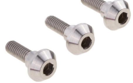

hi tastenfuzzi.....
Bzgl. den Schrauben.....such mal bei ebay nach : Bremsscheibenschrauben Yamaha M6 ( ggf. ander Marken probieren)
Bsp: https://www.ebay.de/itm/1245229841…20AAOSwr5pf~FNe
gibt es in vielen und auch schönen Ausführungen.
