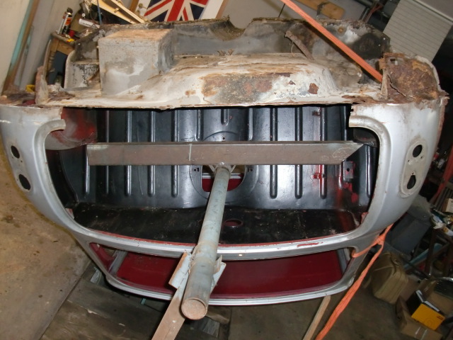

  • In etwa so wie im Werk klappt gut:
    Austin7 MK1 Mini, BMC, Longbridge Production line Documentary 1959
    A short documentary showing the Longbridge production line of the classic MK1 Mini Minor
    www.youtube.com
    Zeit 4:09-4:40
    D.h. durch die "Durchreiche" in der Stirnwand und dann in etwa gerade nach hinten. Oder halt in der Höhe, falls du den Spieß nicht durchsteckst.
    Der Schwerpunkt der Karosse ist etwas tiefer, so dass das Ganze dann "selbstaufrichtend" funktioniert ;)
    Etwa so:
    Und umgekehrt.

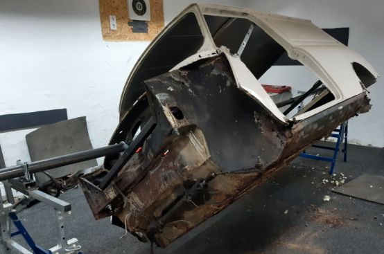

  • Die Aufnahme habe ich auch so genommen.Nur habe ich für das Mittelrohr zwei Motorständer genommen.Damit ist die Karo beweglich.Wenn man mal Platz braucht.Wenig zu schweißen und noch weniger kosten.Ich war mit 70 Euronen dabei.
