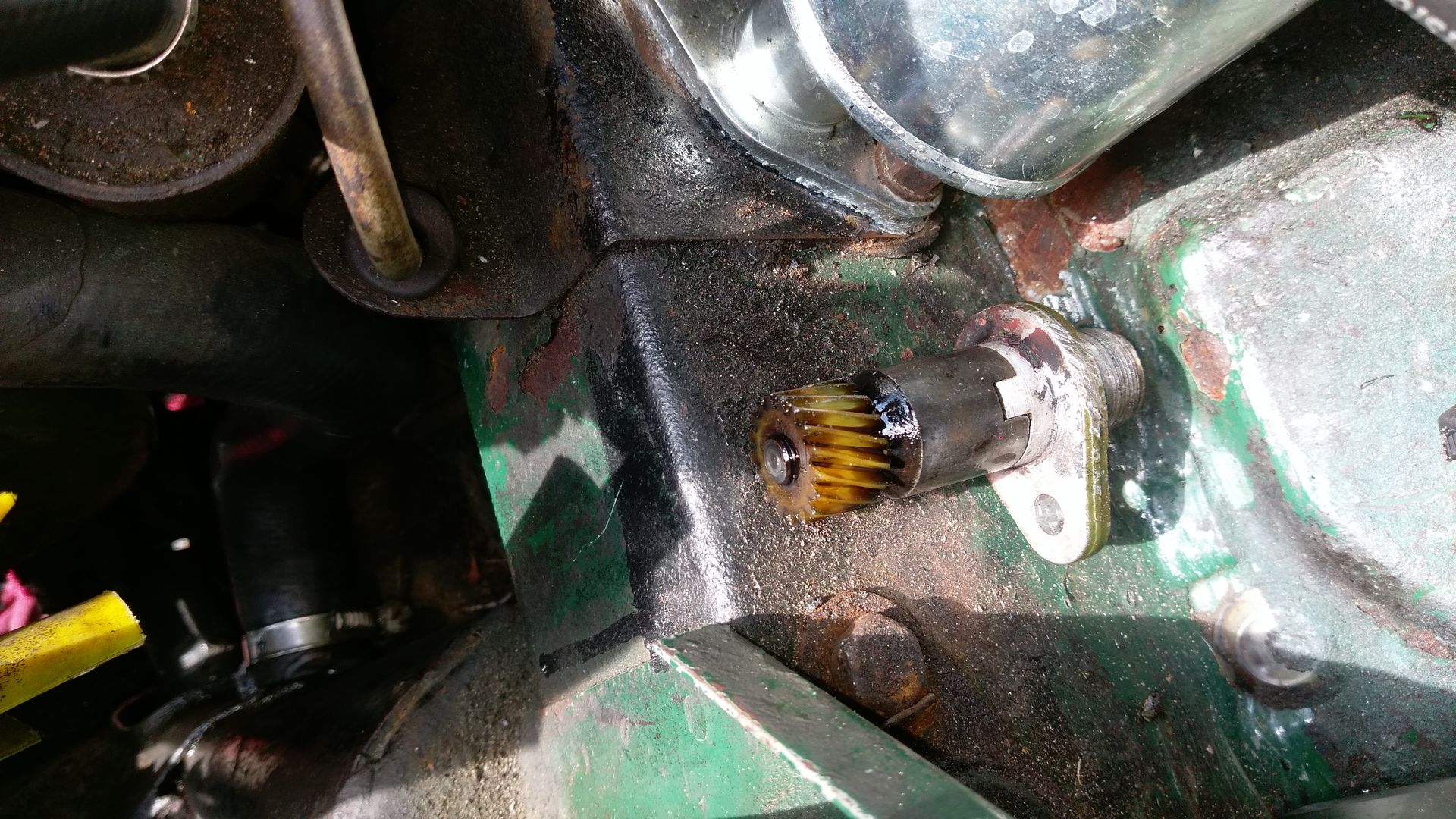

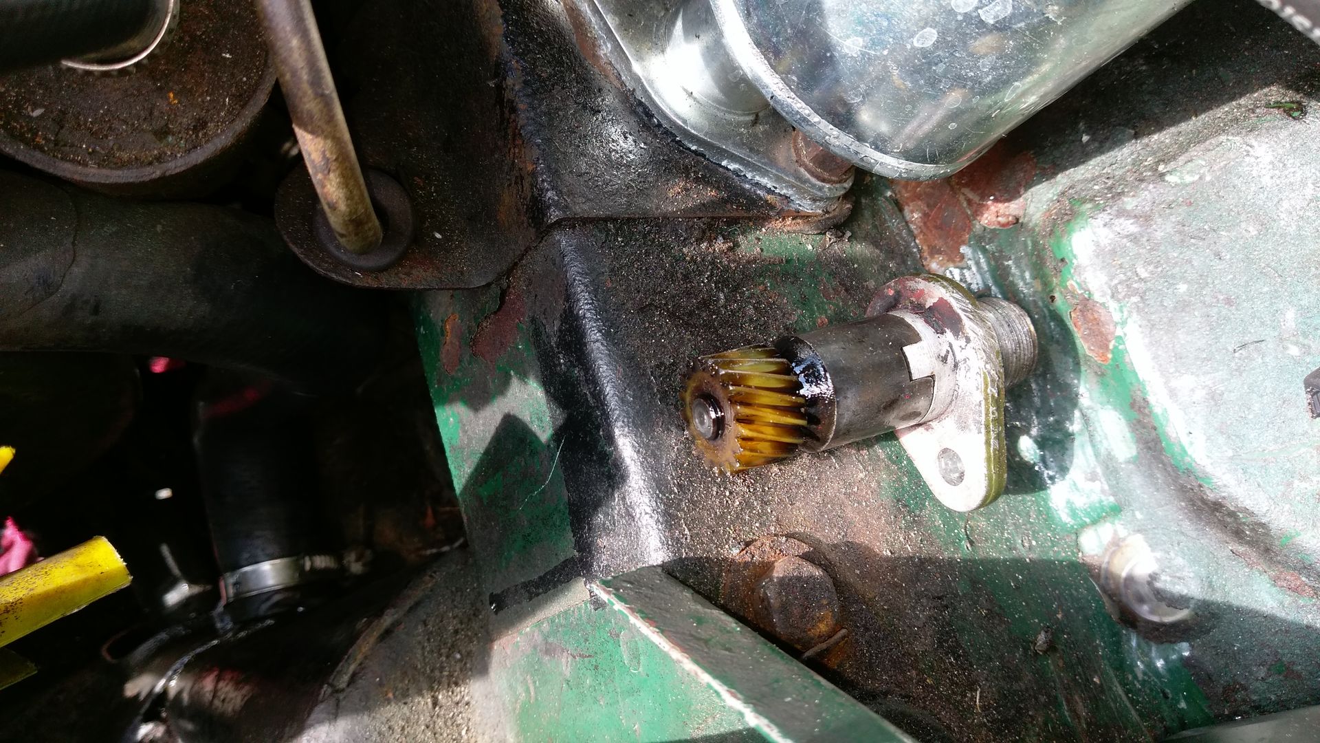

    Wenn Du vor dem Motor stehst, geht die Tachowelle hinten rechts unten ins Getriebe (oder doch den Motorblock 🤷 rein)

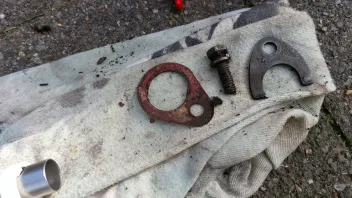

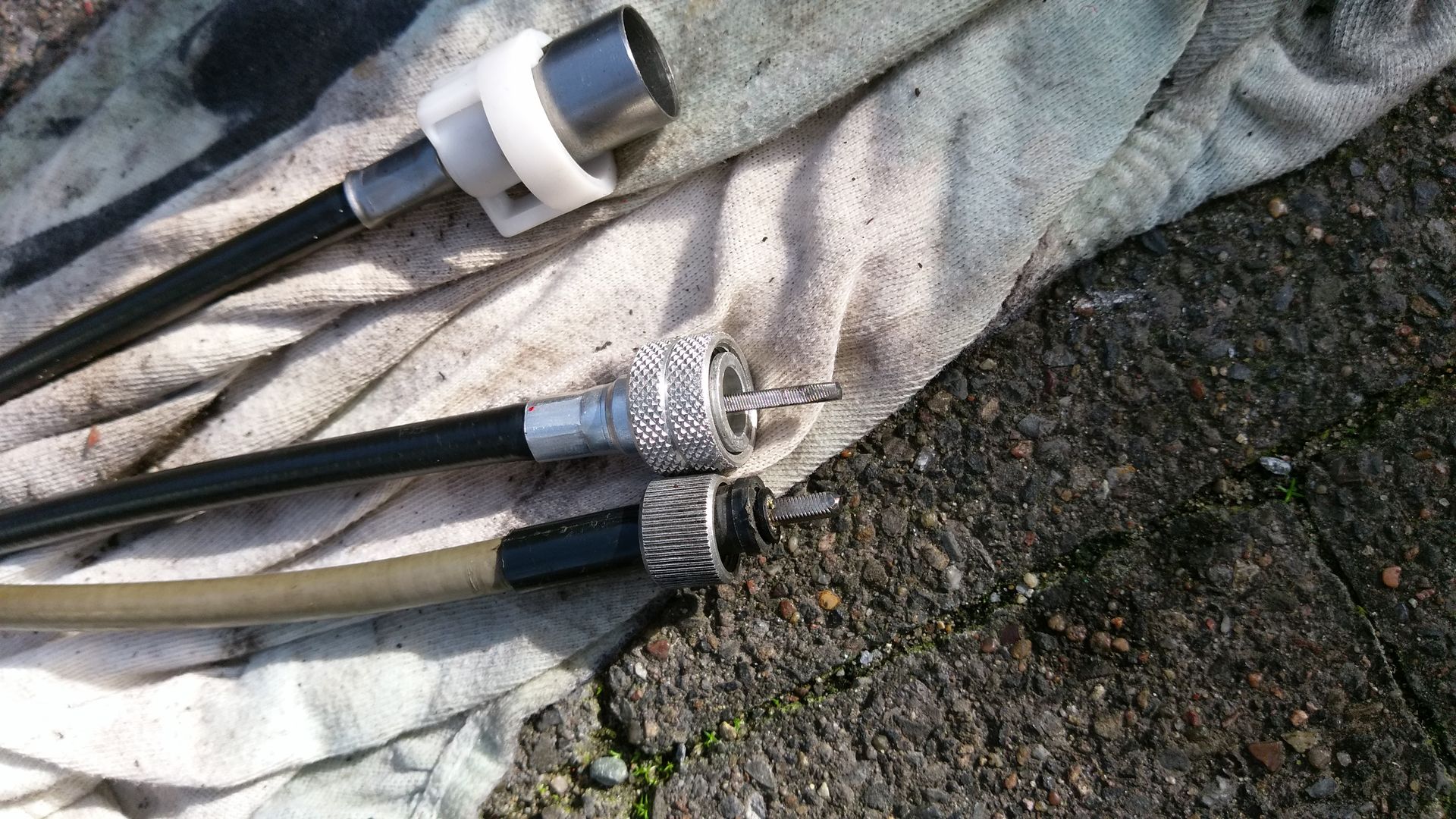

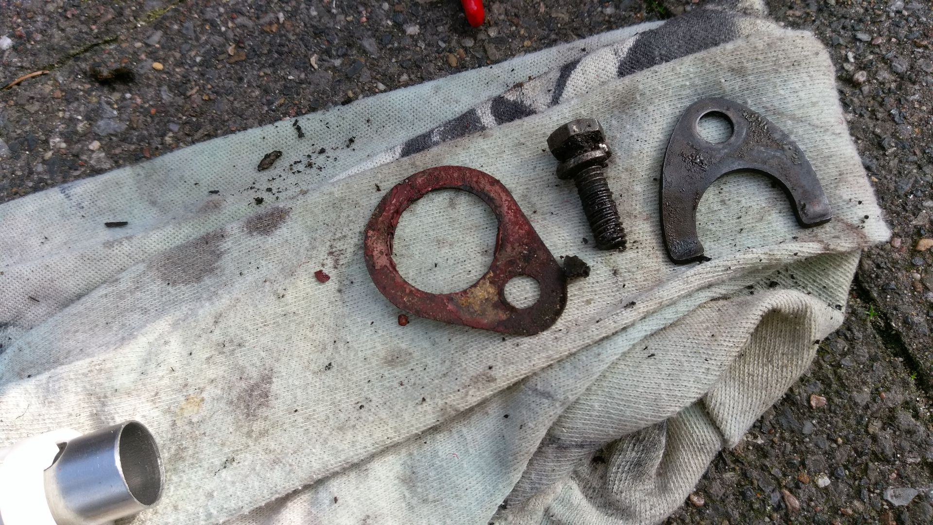

    Das zweite Bild zeigt die Dichtung mit Halteklammer (das ist tatsächlich nur eine Schraube)

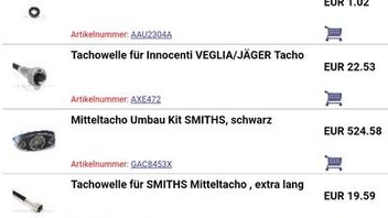

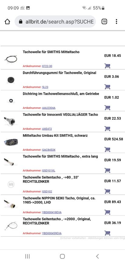

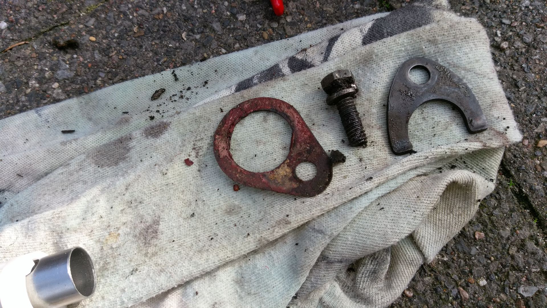

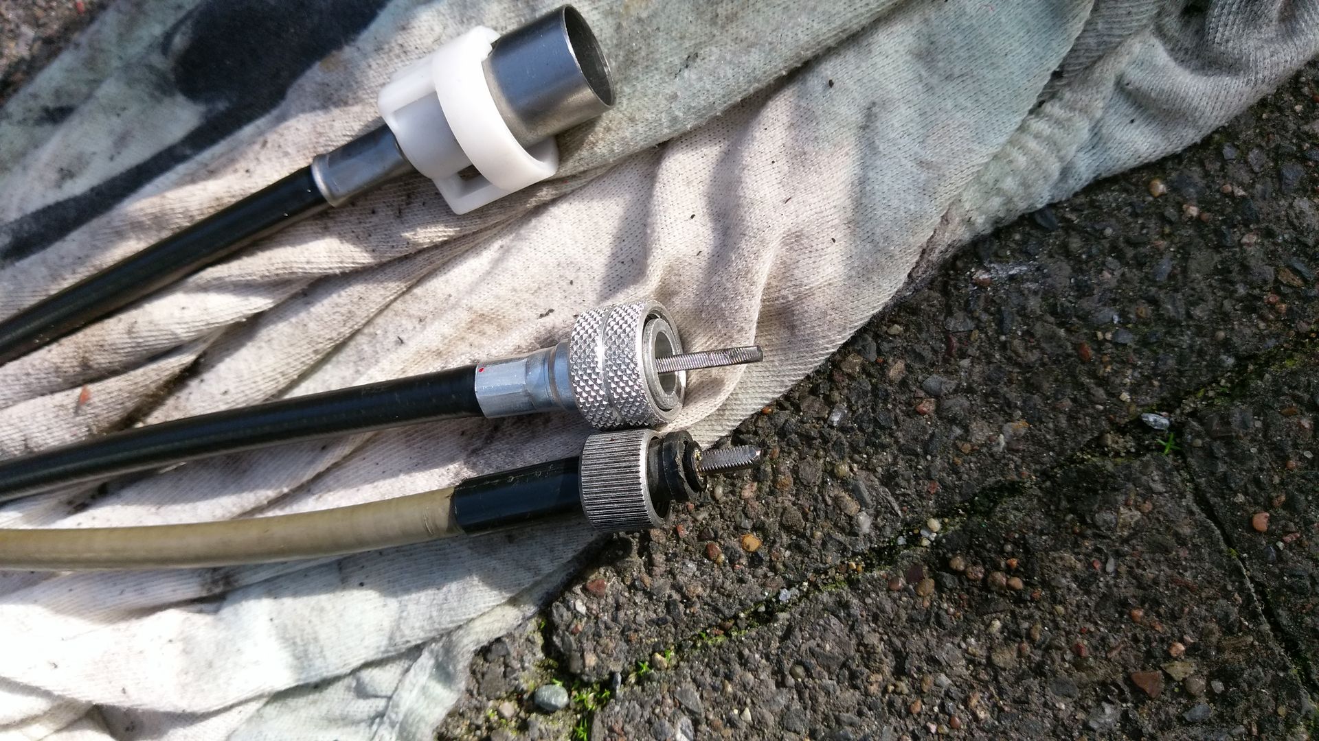

    Das dritte Bild, dass es verschiedene Wellenanschlüsse gibt, für die alten Tachos und die neuen (Neu🤣) aus Plastik. Kann man also falsch kaufen.

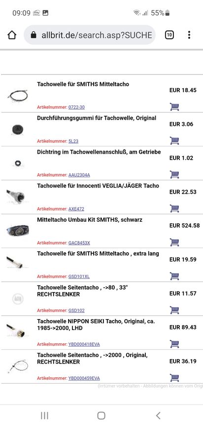

    Ich war damals bei einem Oldtimerhändler für britische Autos und nicht speziell für den Mini, der konnte mir dann eine "etwas längere Welle" als die normale verkaufen🤗, das war beim Einbau hilfreich. Vermutlich wird dir diese etwas längere Welle auch jeder Miniteilehändler anbieten können.
    Lange Rede kurzer Sinn😉: Ruf einen Händler an und schildere ihm dein Vorhaben und er verkauft dir die richtige Welle...

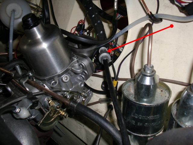

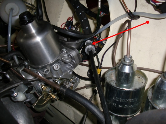

  • Hier geht die Tachowelle durch. Loch gerade groß genug machen damit die Rändelmutter durch passt und dem passenden O-Ring (Gummi).

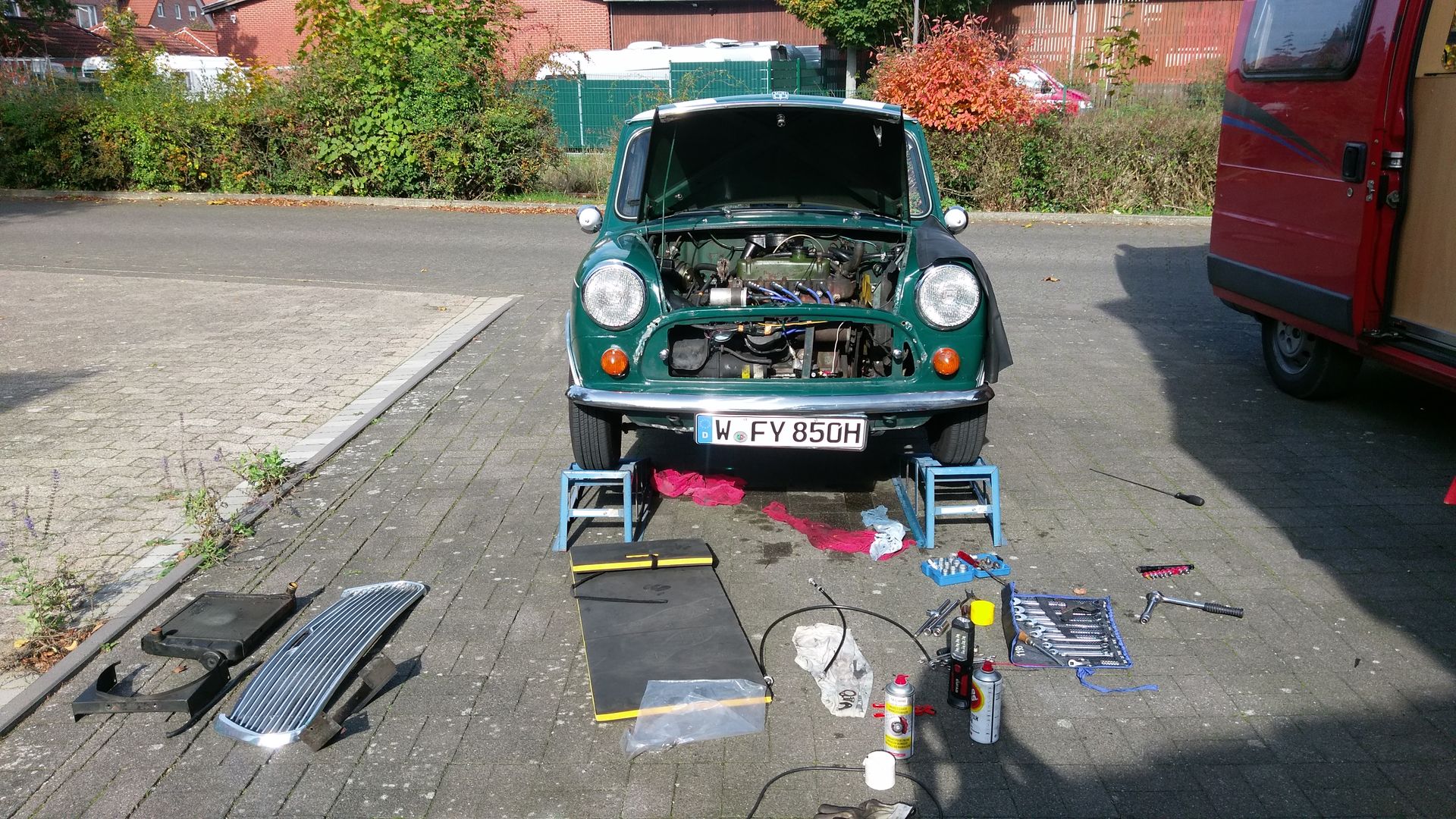

  • Richtig! Hab vor Verzweiflung auch den Kühler rausgeschmissen🙈...wie gesagt, das war nicht lustig, mach ich nicht nochmal. War auch nur für dem TÜV, weil wohl der Tacho gehen müsste👿 und das sei "ein erheblicher Mangel" oder so ähnlich....

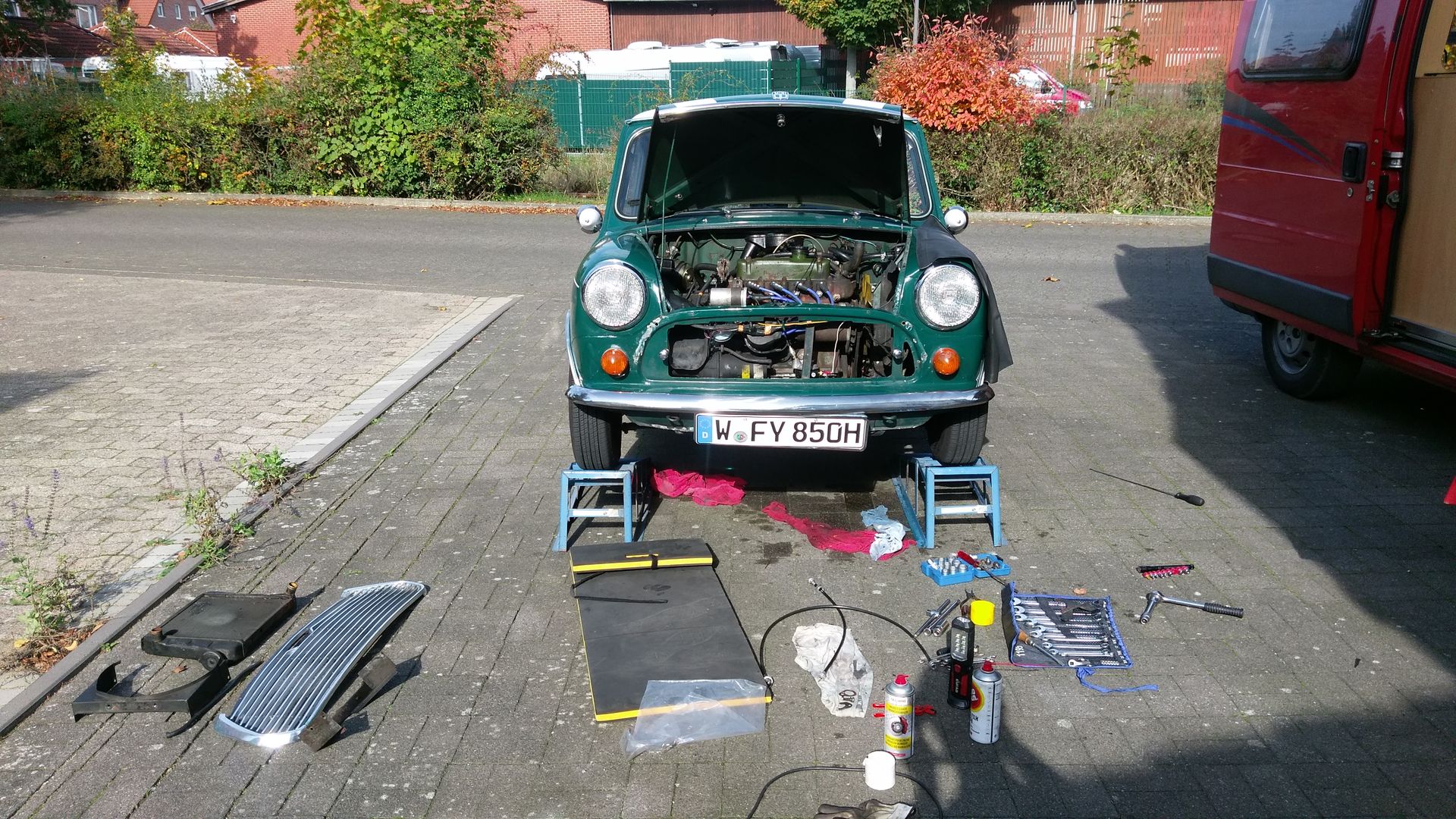

  • Das war meine gestrige Arbeit. :-D Mir ist wenigstens gleich das Gewinde samt der Welle beim demontieren abgerissen. Irgendwie kommt man mit einer kleinen Ratsche inkl. kurzer Verlängerung von unten über der Halbachse dran...
