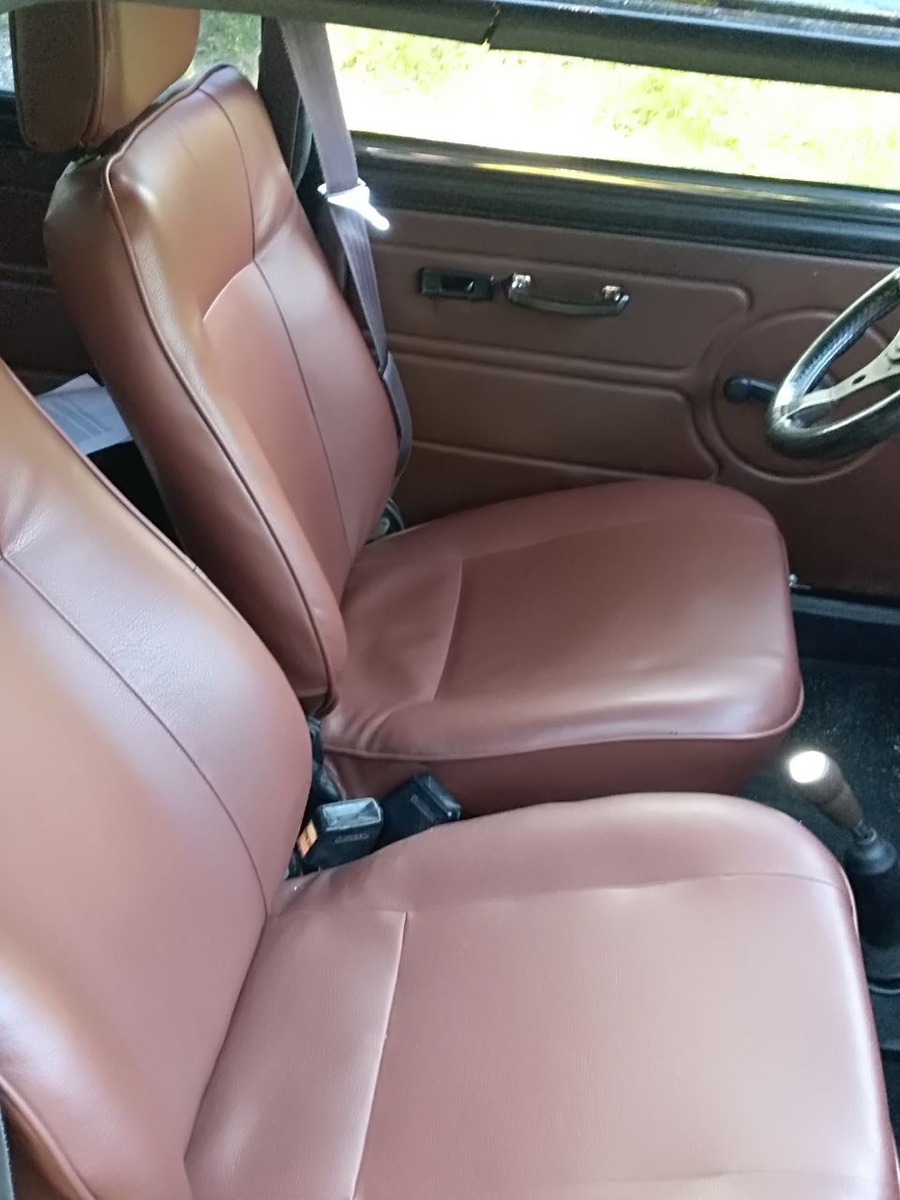

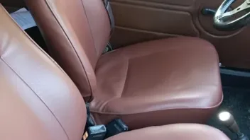

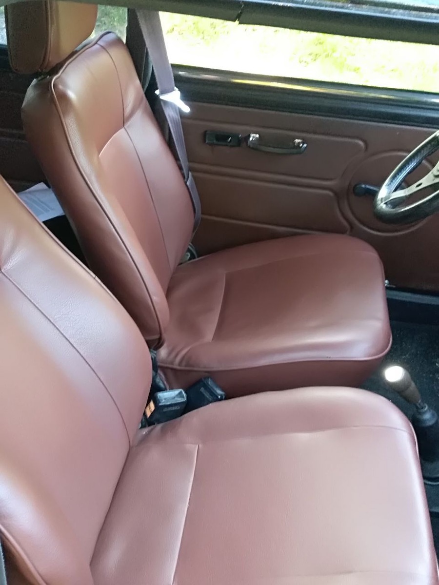

Weiß nicht recht welche naht du meinst.... sie halten aber auch bei erwas mehr Gewicht ![]()
Beiträge von Schafspelz
Ich find sie sind für wenig Pinunsen ganz schön geworden. Puppi hat sogar eine Sitzheizung
