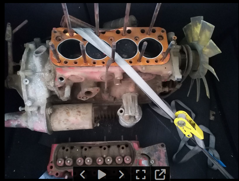

Cooper Rennmotor für die Straße
Verursacht wahrscheinlich bei denjenigen die professionell schrauben Brechreiz, bin da aber wie schon öfters geschrieben entspannt und sehe über Sachen die nicht 100% passen hinweg.
Nun gut.

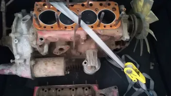

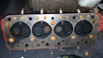

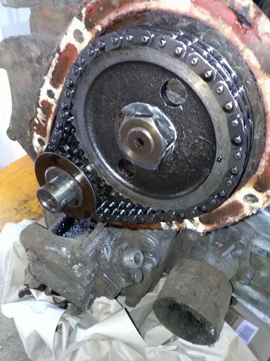

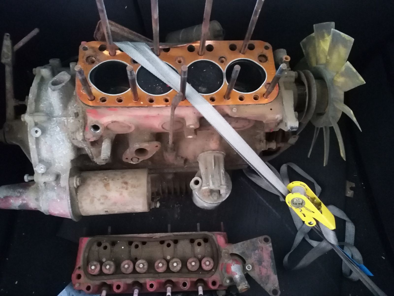

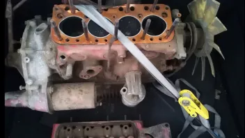

Erneuert wurden Steuerkette+Räder, Ventilschaftdichtungen, Ventile eingeschliffen und auf Dichtheit überprüft, Sichtprüfung Nocken, Motor außen komplett gereinigt - teils poliert und lackiert.
Anstehende Arbeiten wären:

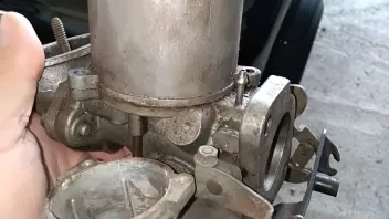

Motor rein, el. Pumpe einbauen, Kopf drauf, div. Armaturen rein, Krümmer+doppel hs2 - hmm... würde das im Konvolut von meinem Dealer für etwa 400 bekommen gehört aber erst revidiert...
das wärs fürs Erste.
LG

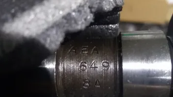

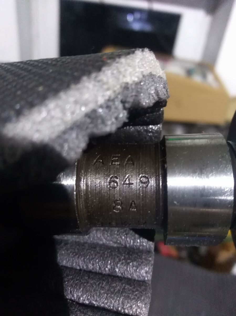

Was ist den nun für eine Nockenwelle eingebaut gewesen?

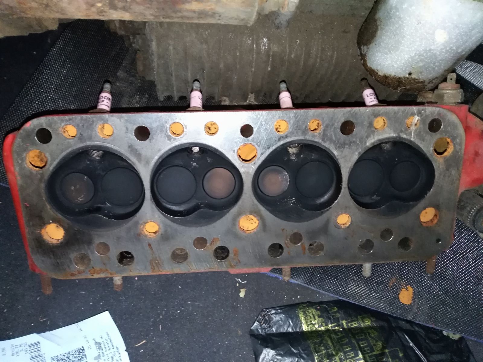

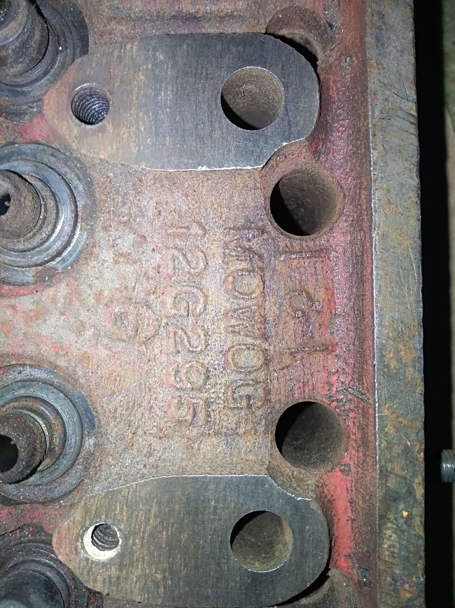

Das würde mich auch interessieren. Und vor allen Dingen, wenn der 12G295 Kopf verbaut wird, denn nun am Ende des Tages an Brennraumvolumen da ist…denn du hast ja vom Prinzip die falschen Kolben und dementsprechend muss ja am Kopf jetzt oder irgendwann mal, richtig was abgenommen worden sein. Was beabsichtigst du auf der Auspuffseite zu machen/ändern. Gordischer Knoten passt ja nu nimmer nicht mehr. Kommt LCB zum Einsatz oder freeflow, Auspuff? ErCePfirsich oder was? Fragen über Fragen 😂😂😂😉

Eine 286 Welle ist verbaut.

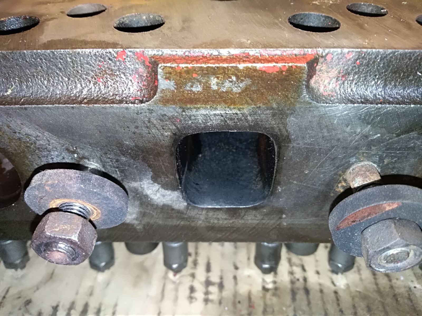

Das Volumen sollte ich noch eruieren können. Hab hier mal gelesen dass etwa 3mm abgenommen werden können. Womöglich kennt jemand das höhen Maß eines orig. 295? Die Unterseite des Kopfes hat Abnahmespuren ein "sich drehenden Schleifgeräts" .

kannst ja auch das Brennraumvolumen messen, Ventile rein, Brennraum mit Spritze füllen

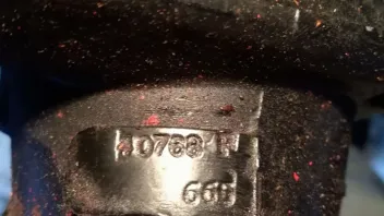

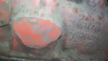

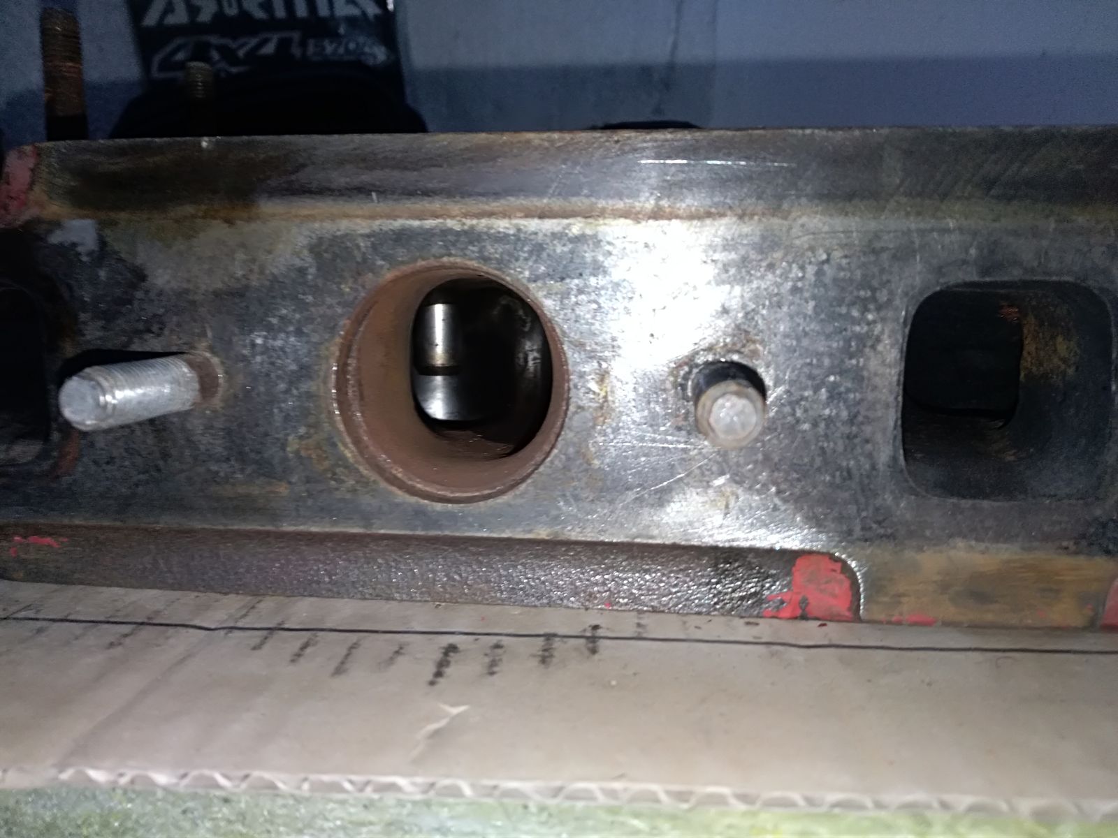

Kann man auch halbwegs hinten auf der einlassseite am Guss Versatz zur dichtfläche sehen. Da dürfte eigentlich nicht mehr viel übrig sein 😉 ansonsten hat Kollege Meister Mini die wohl genaueste Art und Weise das zu ermitteln (+ was die Kolben für Mulde haben ( müsste ja gussnummer im Kolben sein)

Hab mich nun etwas eingelesen. Also ein 12G295 hat orig 28,3ccm. Für meine Flat Top Kolben und etwa 3ccm Kopfdichtung sollte er etwa 21ccm haben. Dann komme ich auf ca. 11:1
Werd heute mal nachmessen...

Wenn ich das richtig im Kopf habe, hat ein originaler 295 Kopf 28,3ccm. Für Flachkolben benötigst du etwas um 21ccm rum.
Selbst wenns nicht die exakten Werte sind, kann es dir so ja mal die Richtung zeigen.
Scheint als müsste ich den Kopf abfräsen lassen. Gemessene 28ccm. Material dürfte genug noch da sein.
Jepp, da steht reichlich Material noch
Wie dick ist denn der Kopf?
Meiner? Ziemlich!
Nein. Ca 7,1cm.
Bei 2mm Materialabtrag sollte ich bei 22ccm ankommen.
Ab 3mm hätte ich wo gelesen wirds kritisch.

- 2HS2 drauf

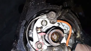

- Verteiler auf Kontaktlos umbauen, wenn das geht
