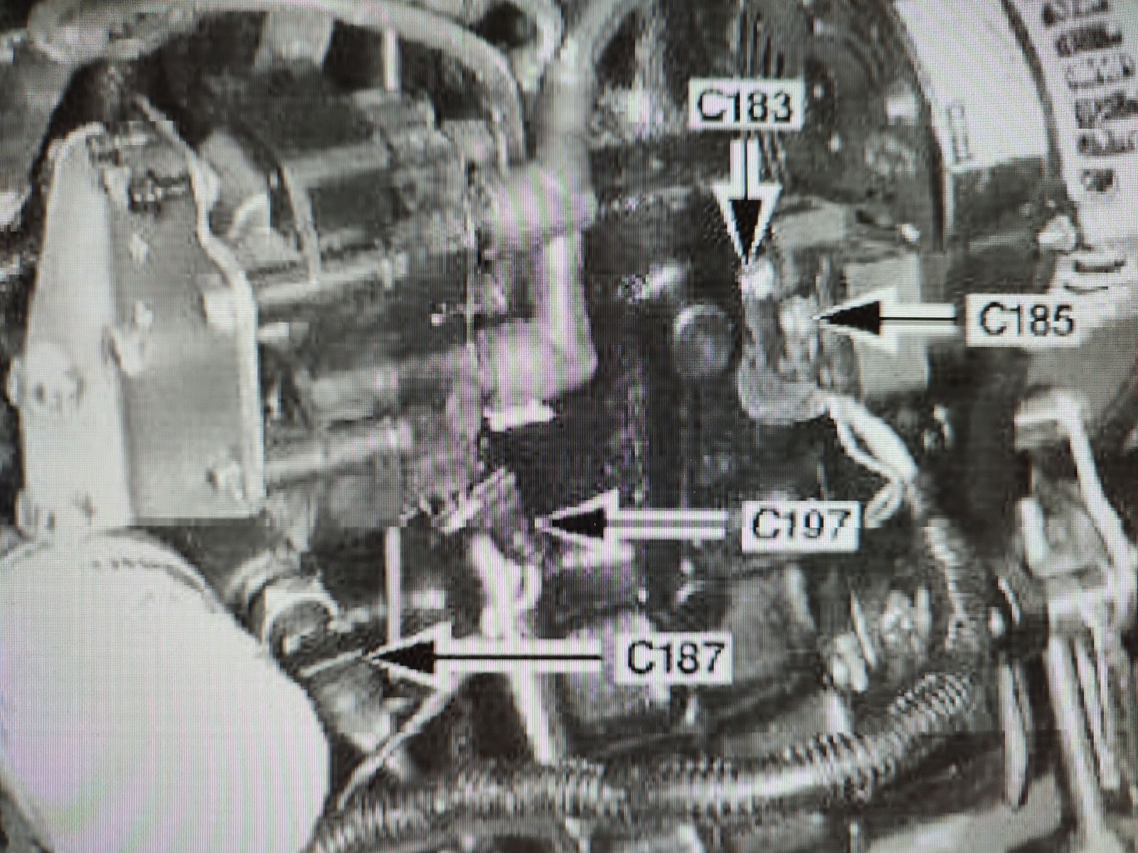

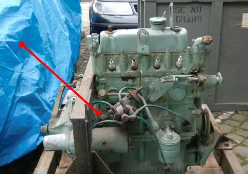

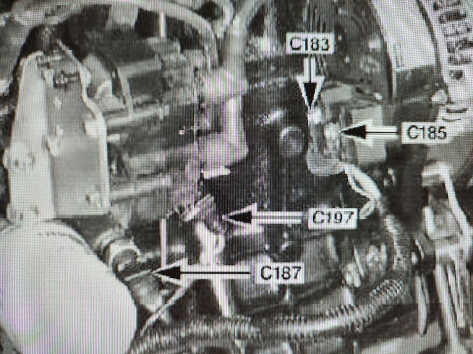

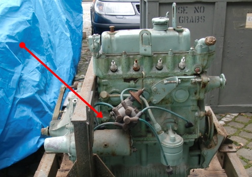

  • Zwar schlechtes Bild aber da sitzt der Kerle. Entweder mechanisch mit Drückleitung oder elektrisch über Geber mit üblichem Kabelschuh Steckverbindung. Oder beides geht auch mit Adapter.

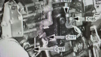

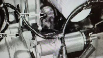

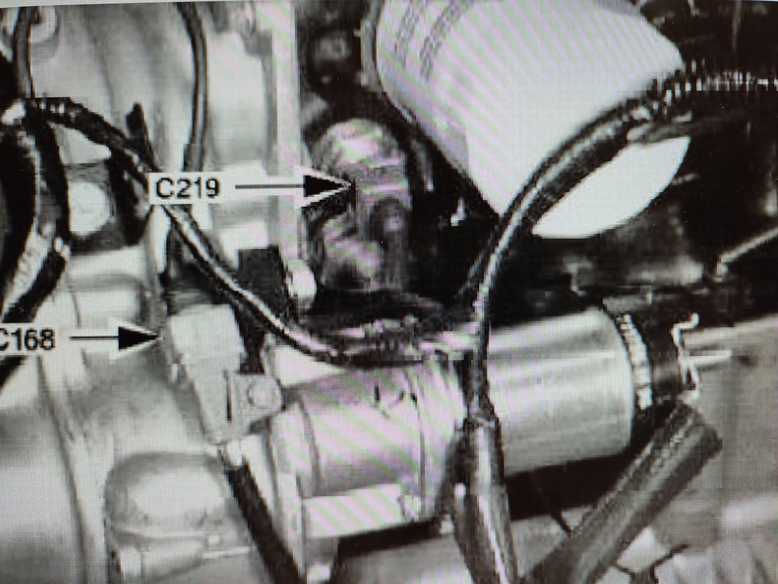

  • Vorsicht....es handelt sich hier um einen MPI. Der Öldruck Schalter ist rechts vom Ölfilter, die Öltemperatur links vom Filter (wenn man von vorn auf den Motor schaut).
    Herzlich Willkommen im Übrigen :wink:
    C219 ist die Öltemperatur
    C187 ist der Öldruck
