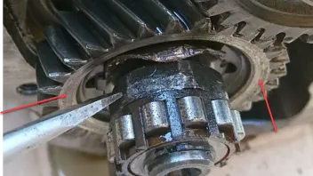

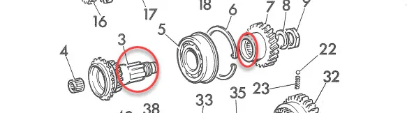

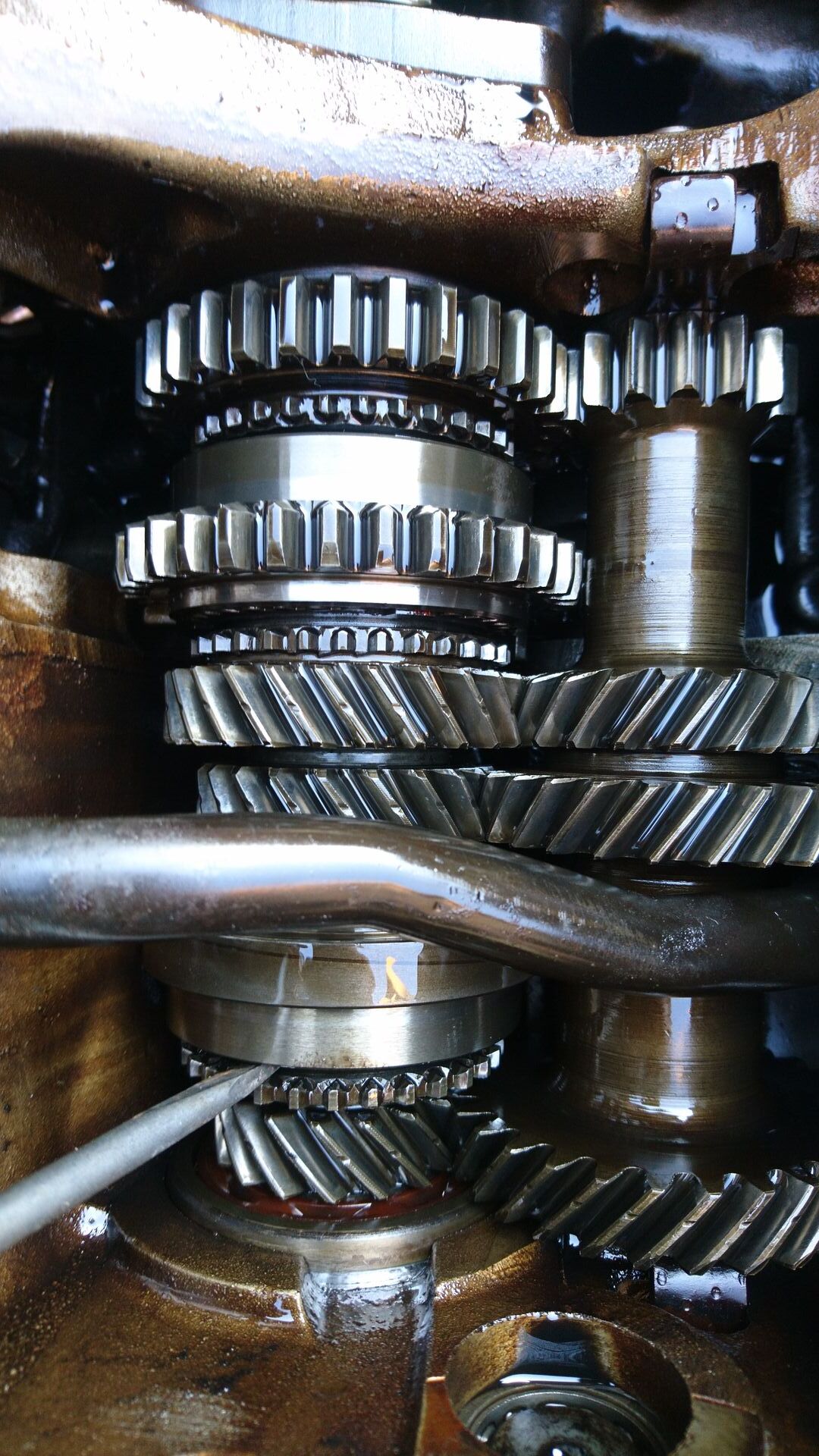

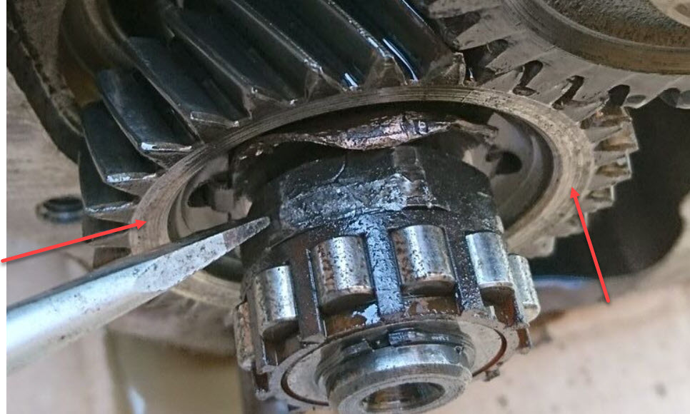

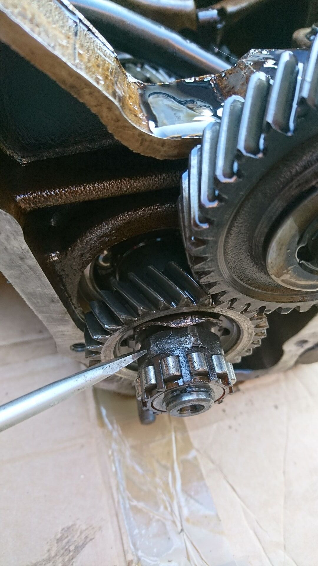

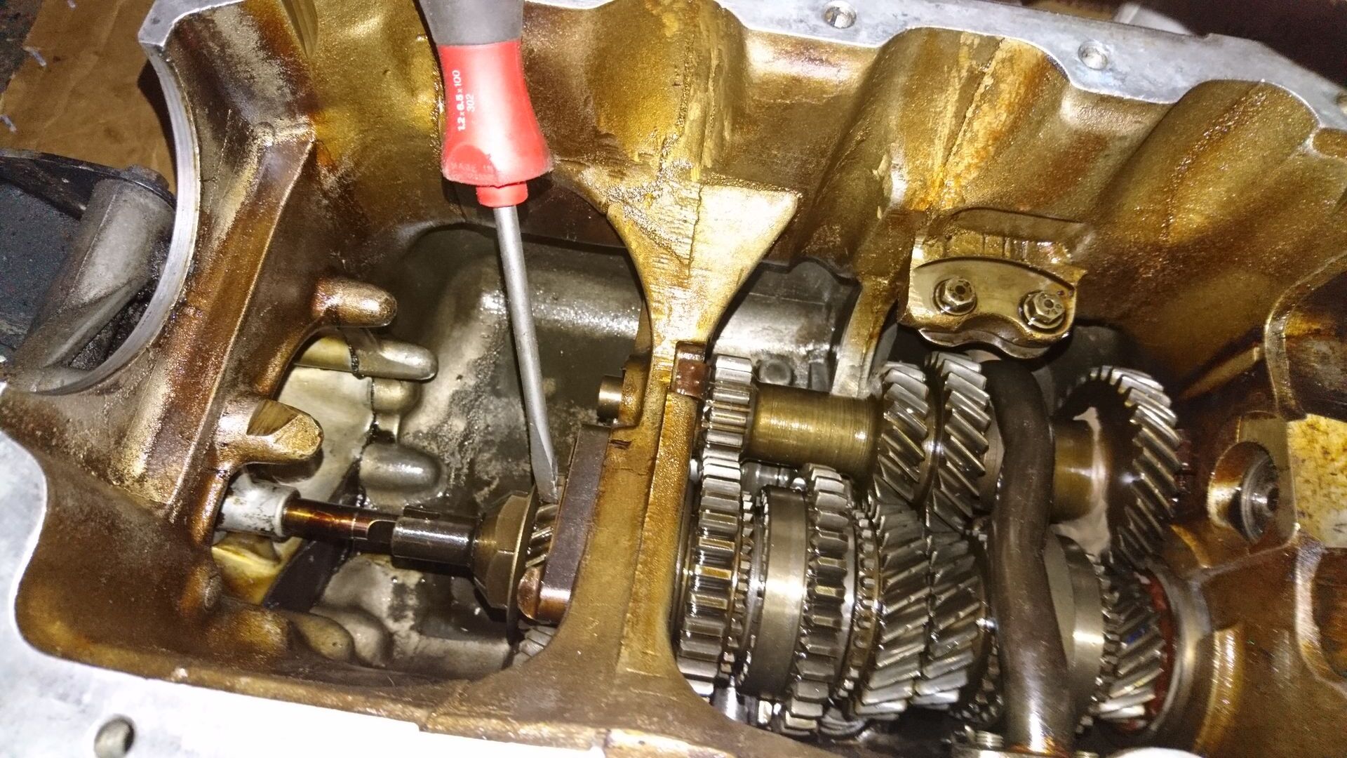

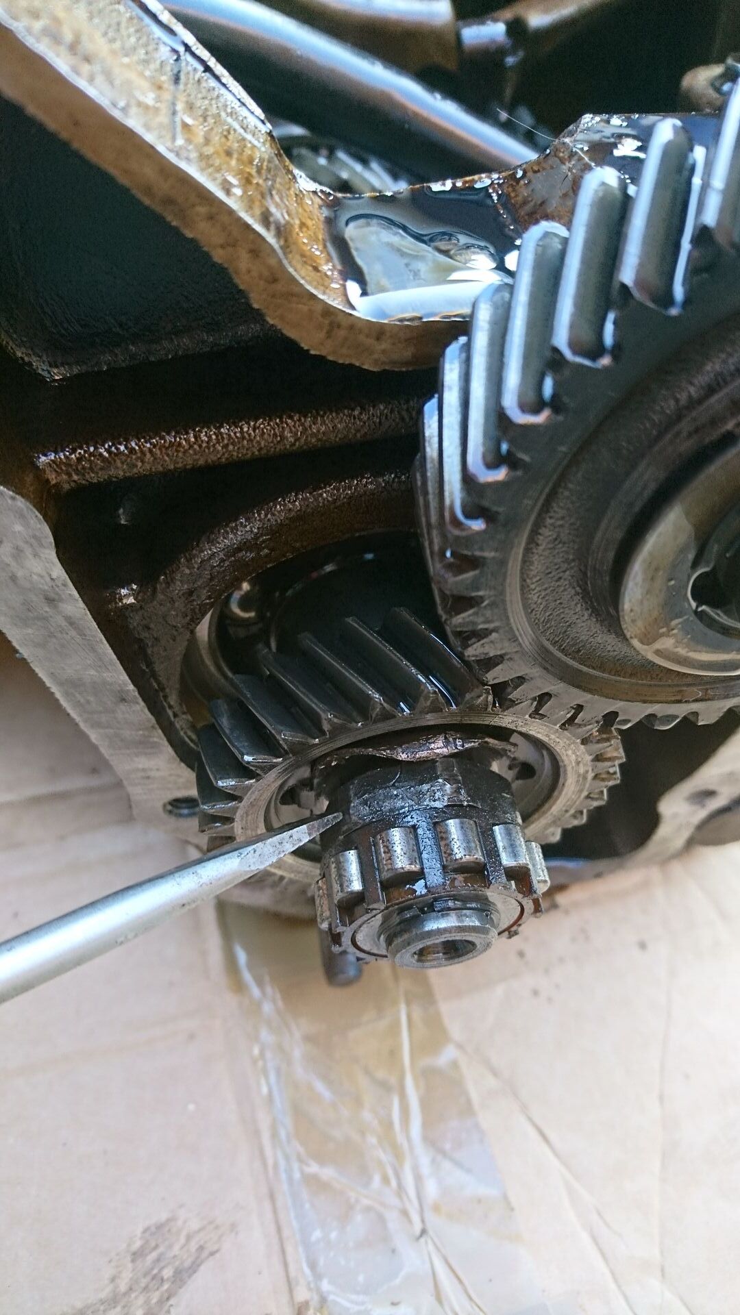

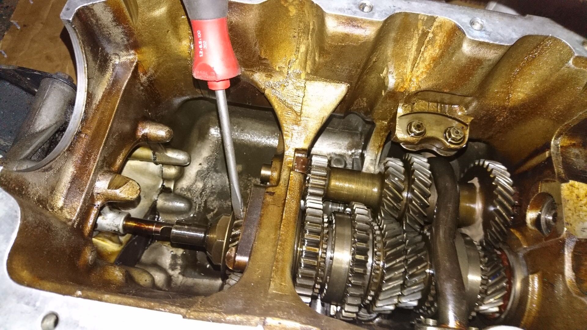

  • So, Getriebe ist raus. Jetzt bin ich allerdings kein Getriebespezialist... Mir ist aufgefallen, dass sich die Mutter der Eingangswelle (Foto) gelöst hat und ca. 5mm Luft hat. Dadurch lässt sich die Welle im Bereich des Schraubendrehers auf dem 2. Foto um ca. 2-3mm verschieben. Vielleicht kann jemand, der den Aufbau des Getriebes versteht ja etwas dazu sagen, ob das schon die Ursache sein kann.

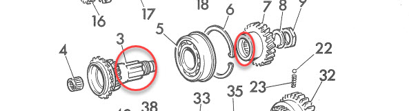

  • Also...zum Antriebsrad und der losen Mutter:
    Das Antriebsrad (7) ist mit einer Längsverzahnung auf dem Getriebeeingangsrad (3) arretiert. Ist die Mutter (9) allerdings lose, kann das Zahnrad in Längsrichtung wandern, wenn Druck auf die Zahnflanken kommt. So wie das bei dir aussieht, ist eben dies passiert, sichtbar an den Anlaufspuren wie hier:
    Fraglich ist nun, wie sieht die Gegenseite aus, also der Bereich, an dem das Antriebsrad angelegen hat?
    Vom Geräusch her würde ich hier auf ein leises "mahlen" tippen, sofern die Stirnseite der Zähne und/oder die umgebogene Sicherungsscheibe KEINE "Fräsarbeiten" am Kupplungsdeckel hinterlassen haben.

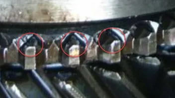

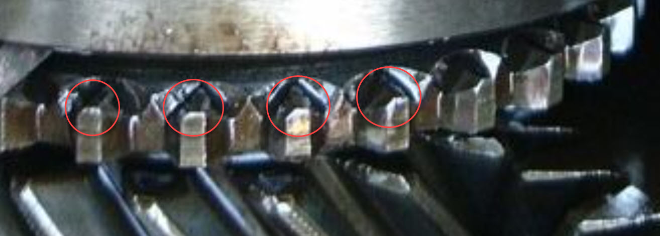

    Die Synchronisierung des 4. Gangs ist nicht zweifelsfrei zu beurteilen, da noch zuviel Öl auf den "Hundezähnchen" vorhanden ist:
    Wenn du den Bereich einmal säubern könntest und eine aussagekräftige Nahaufnahme hinbekommst?

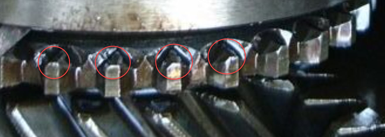

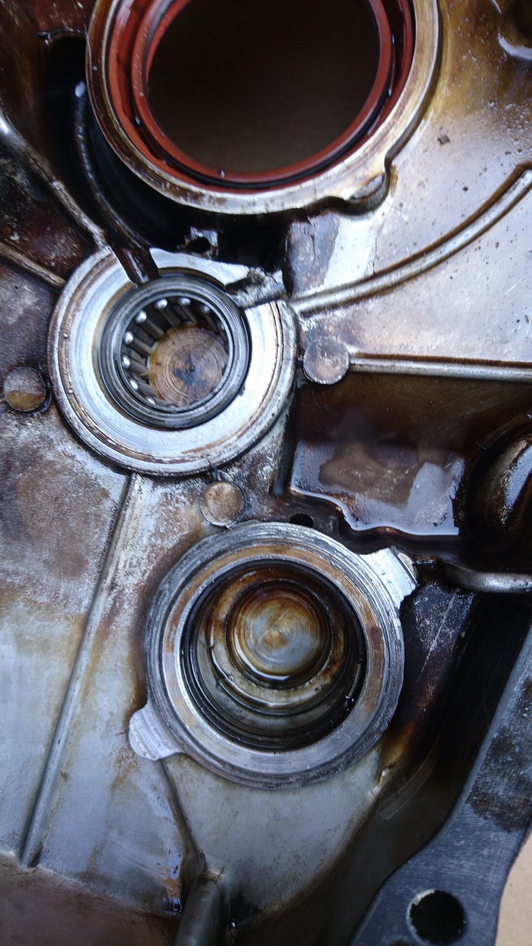

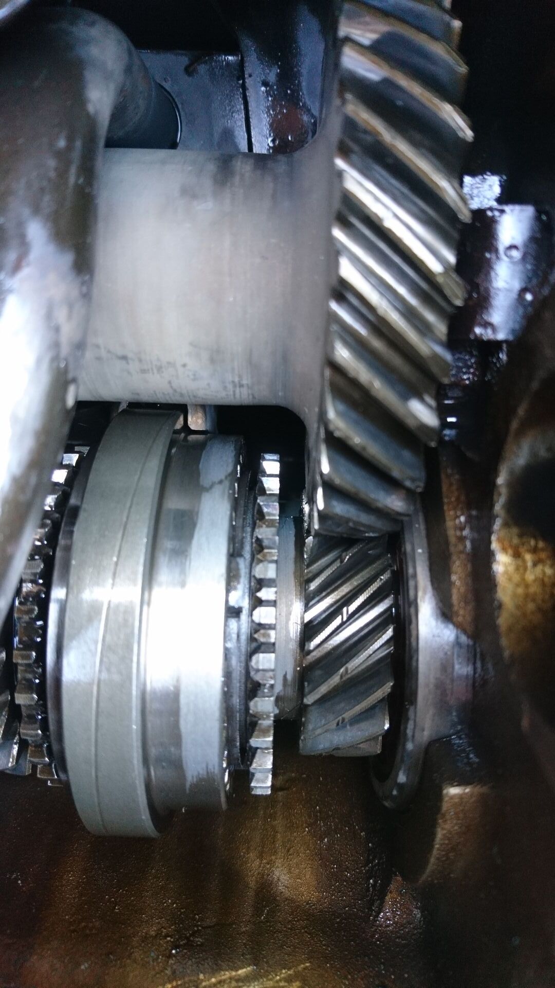

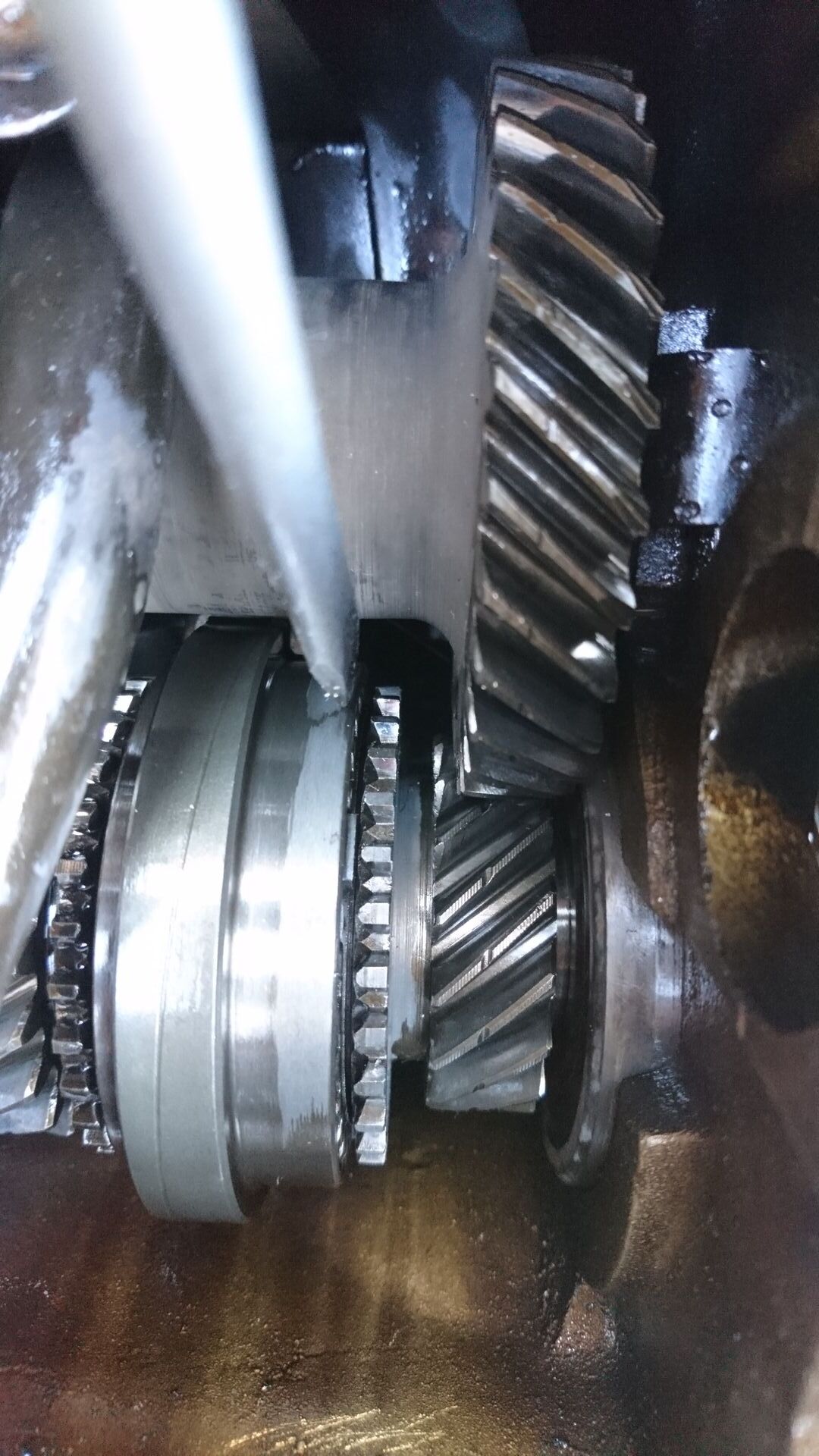

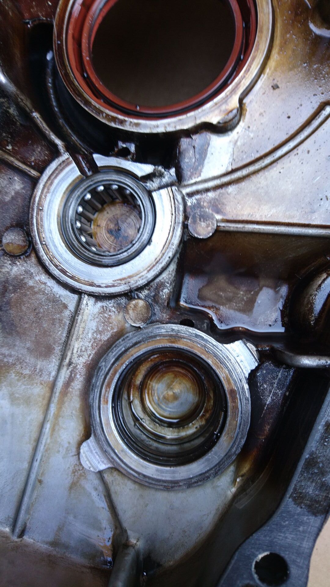

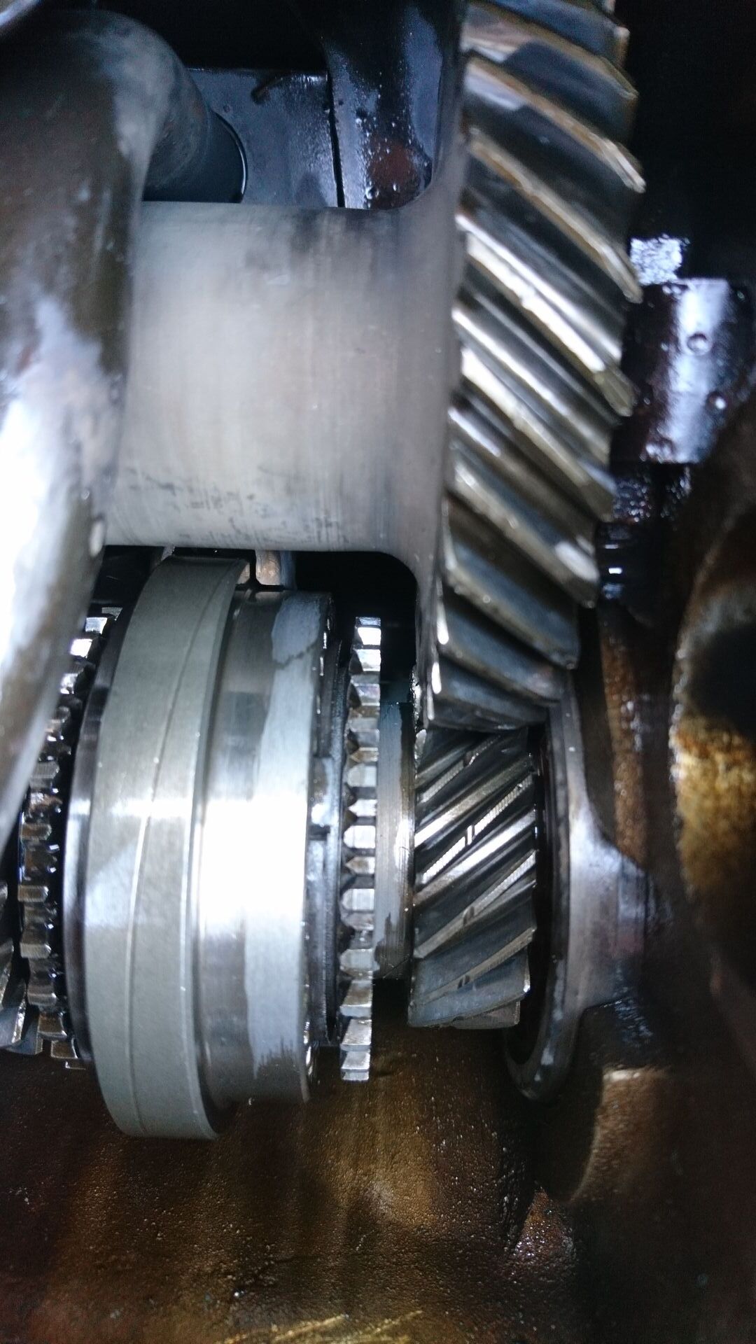

  • Danke für die Rückmeldung. Das Antriebsrad hat am Kupplungsgehäuse gefressen, siehe Bild 1. Synchronringbereich habe ich gesäubert, siehe Bild 2. Wenn die Mutter lose ist, kann offensichtlich nicht nur das Eingangszahnrad "wandern", sondern auch die Eingangswelle. Bei angezogener Mutter ist der Bereich des Schraubendrehers wie im Bild 2. Bei loser Mutter kann ich die Eingangswelle von Hand ca. 2mm reindrücken, sodass sich hier der "Spalt" verkleinert, siehe Bild 3. Kann das ursächlich sein?
  • Ja das bringt es auf den Punkt.
    Wenn die Eingangswelle nach innen wandert, schleift der Synchronring unter Druck.
    Den übermäßigen Verschleiß kann man gut auf den Bildern erkennen.
    Da hilft nur alles auseinander zu nehmen, säubern und mit guten Gebraucht oder Neuteilen aufbauen...oder ein Austauschgetriebe.
    Zusätzlich ein Kurbelwellenlager öffnen und kontrollieren, sowie die Ölpumpe erneuern...das wäre so das Minimum :wink:
    Gruss Andy
  • Auf den letzten beiden Bildern siehst du am Rand des Synchronringes und seiner Anlagefläche am Eingangsrad einen silber/grau schimmernden Abrieb. Das ist die Beschichtung der "Synchronrampe" des Eingangsrades, die sich im Normalfall nicht so stark abnutzt, die hält eher ein paar 100.000 km.
    Dieser Schaden deckt sich mit meiner ersten Vermutung, das der Synchronring überhaupt nicht mehr arbeitet und daher eventuell gebrochen ist. Nun wissen wir aber, daß er "totgeschliffen" wurde.
    Wenn du das Getriebe zerlegst, wirst du feststellen, daß die Passung Synchronring/Eingangsrad so verschlissen ist, daß die Rampe komplett im Ring verschwindet.
    Im Normalfall sollten da ca. 1,5-2mm Spalt zwischen Ring und dem Absatz mit den "Hundezähnchen" verbleiben.

  • Okay, danke für die Erklärung. Ich habe den Mini vor ca. 1,5 Jahren so gekauft und die Saison 2021 gefahren, vlt. 5000 km. Der Vorbesitzer hatte ihn neu "aufgebaut". Was ich weiß ist, dass Motor vom Getriebe getrennt waren und das Zwischenrad neu gekommen ist. Das Sicherungsblech für die Eingangswellenmutter sah allerdings nicht gut aus, teilweise eingerissen. Ich würde sagen, dass es mehrfach auf- und zugebogen wurde und das ursächlich dafür war, dass sich die Mutter gelöst hat. Ich werde mich für ein Austauschgetriebe entscheiden. Ist es richtig, dass ich die Übersetzung an der Anzahl der Zähne erkennen kann (siehe Foto). Das sind 19 Zähne. Werden für den Einbau lediglich Papierdichtungen genutzt? Der Vorbesitzer hatte sie offenbar zusätzlich mit Dichtmasse "verklebt". Ist das ratsam?
  • 19 Zähne beim Abtriebsrad kann entweder 3,11:1 sein mit einem 59er Diff-Zahnrad
    oder 3,21:1 mit einem 61er Rad.
    Der Unterschied ist recht marginal, 4km/h bei gleicher Drehzahl im 4. Gang.
