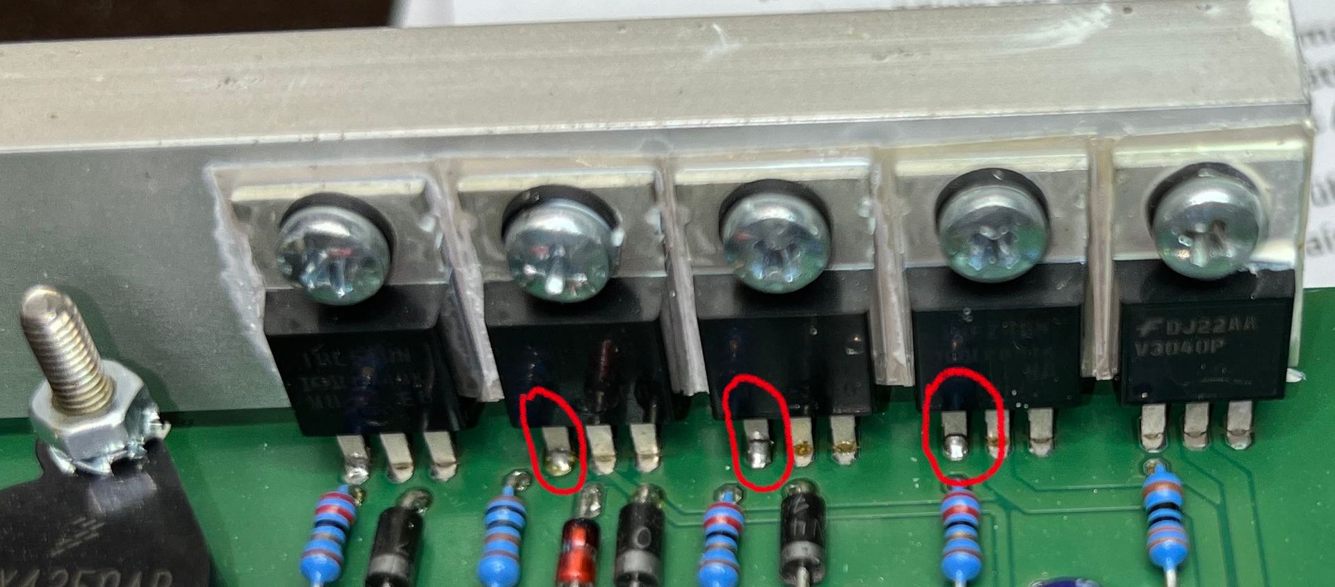

  • Ich denk so nach 10 Jahren darf auch mal was kaputt gehen.
    Aktueller Kandidat: ums. #17 von 2012 oder so.
    Problem: unruhiger Motorlauf, instabiler Leerlauf, gefühlte Zündaussetzer, Motor stirbt im Leerlauf ab
    Ursache: die relativ starken Motor Vibrationen werden auf die ECU und auf die Bauteile übertragen. Die Lötstellen können u.U. auf Dauer der Belastung nicht stand halten und brechen/reißen.
    Abhilfe: Zur Reparatur einsenden oder nachlöten.
    VG
    Ralf
    PS: Beitrag darf gerne gepinned werden.
  • Hey Ralf, wieso hast nicht gleich jeweils alle 3 Beinchen nachgelötet?
    Gruß Daniel :cool:

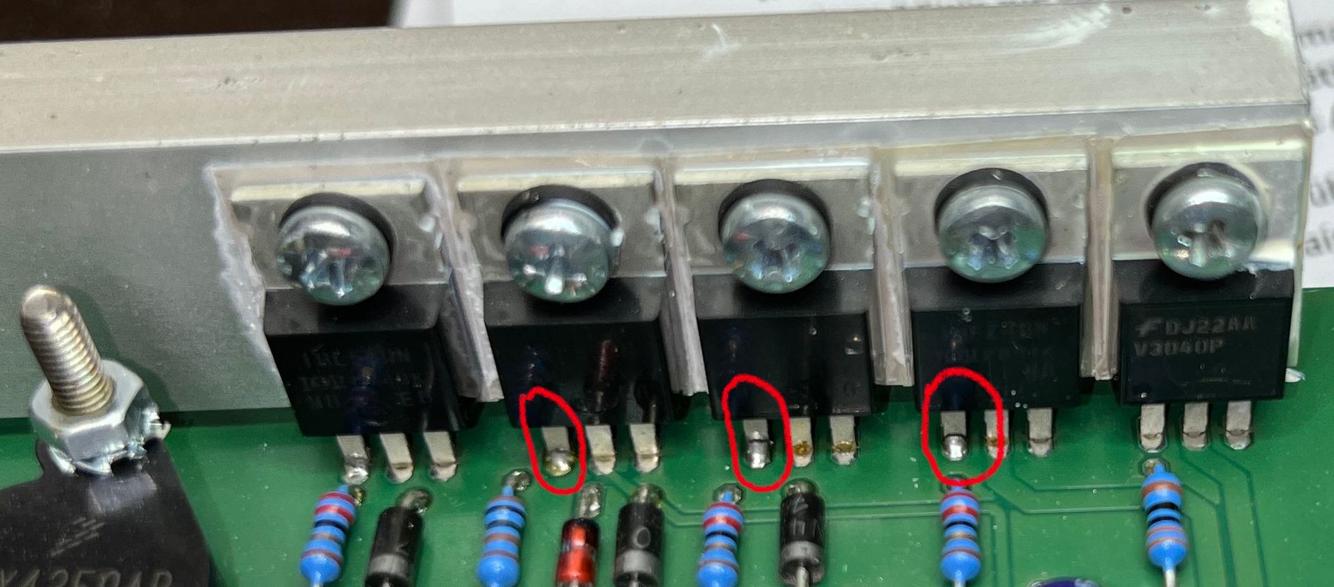

  • ....weil das das Bild VOR dem Nachlöten ist? :cool:
    (Erkennbar an den deutlichen Bruchstellen, im Bild rot markiert)
