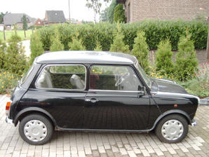

    aber viel erfährt man aber nicht über den kleinen, und so wie das vordere nummernschild aussieht, hat der besitzer kein gutes gespür für bordsteinkanten...

  • Vorne hängt er, da sind neue Federgummis fällig. Oder Unterlegscheiben an die Knuckel-Joints. Wenn das Getriebe Ok ist (beim Runterschalten Synchronringe prüfen), der Motor kein Öl verliert und die Karosse keine Durchrostung hat, dann sollte der Preis Ok sein.
    Er sieht absolut unverbastelt aus, das ist schon mal ein gutes Zeichen. Nach dem Kauf sollte er mal eine Hohlraumversiegelung bekommen. Abschmieren, Ölwechsel und eventuell neue Knochengummis rein und losfahren.
    Wenn der Wagen dann so belassen und kein Geld für unötigen Firlefanz ausgegeben wird (z.B. Breitreifen, dicker Auspuff usw.), dann hat man bestimmt noch lange Freude dran. Lieber das Geld in die Pflege des Autos stecken. Alle anderen Veränderungen verkürzen i.d.R. die Lebensdauer bestehender Komponenten.
