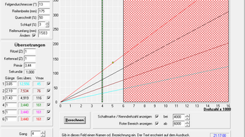

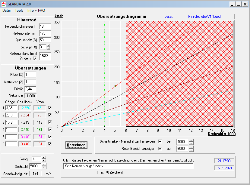

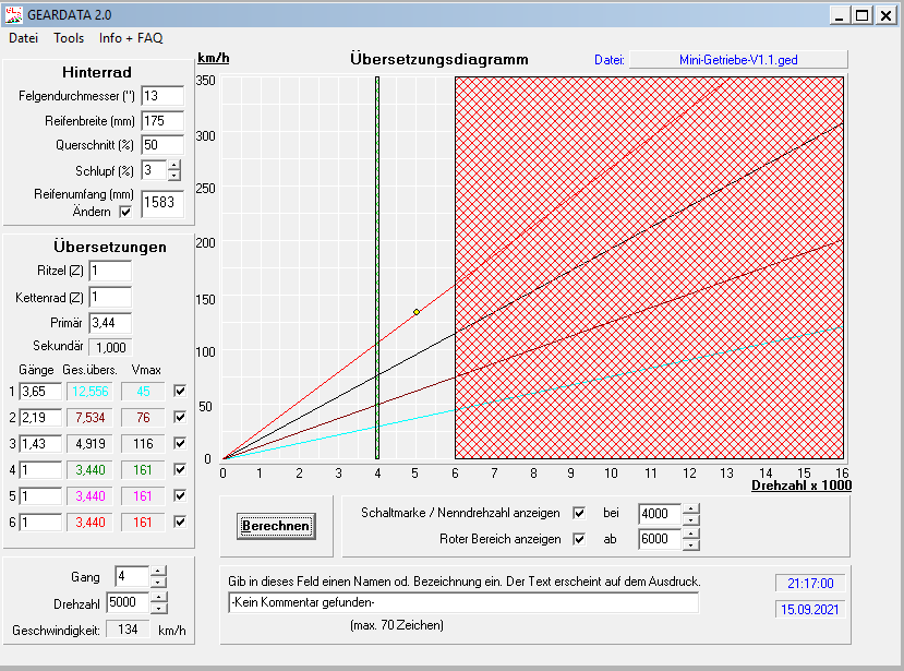

prefered diff s for both worlds :: 1275 engine
1o inch wheels 3.44
12 inch wheels 3. 7
13 inch wheels 3.9
is dies soweit in ordnung, oder kommen da noch andere Elemente ins Spiel
peter
ps mein 13 zoller ist bestueckt mit final drive 3.3:1 ( und ich denke nicht so effecrtive.)
