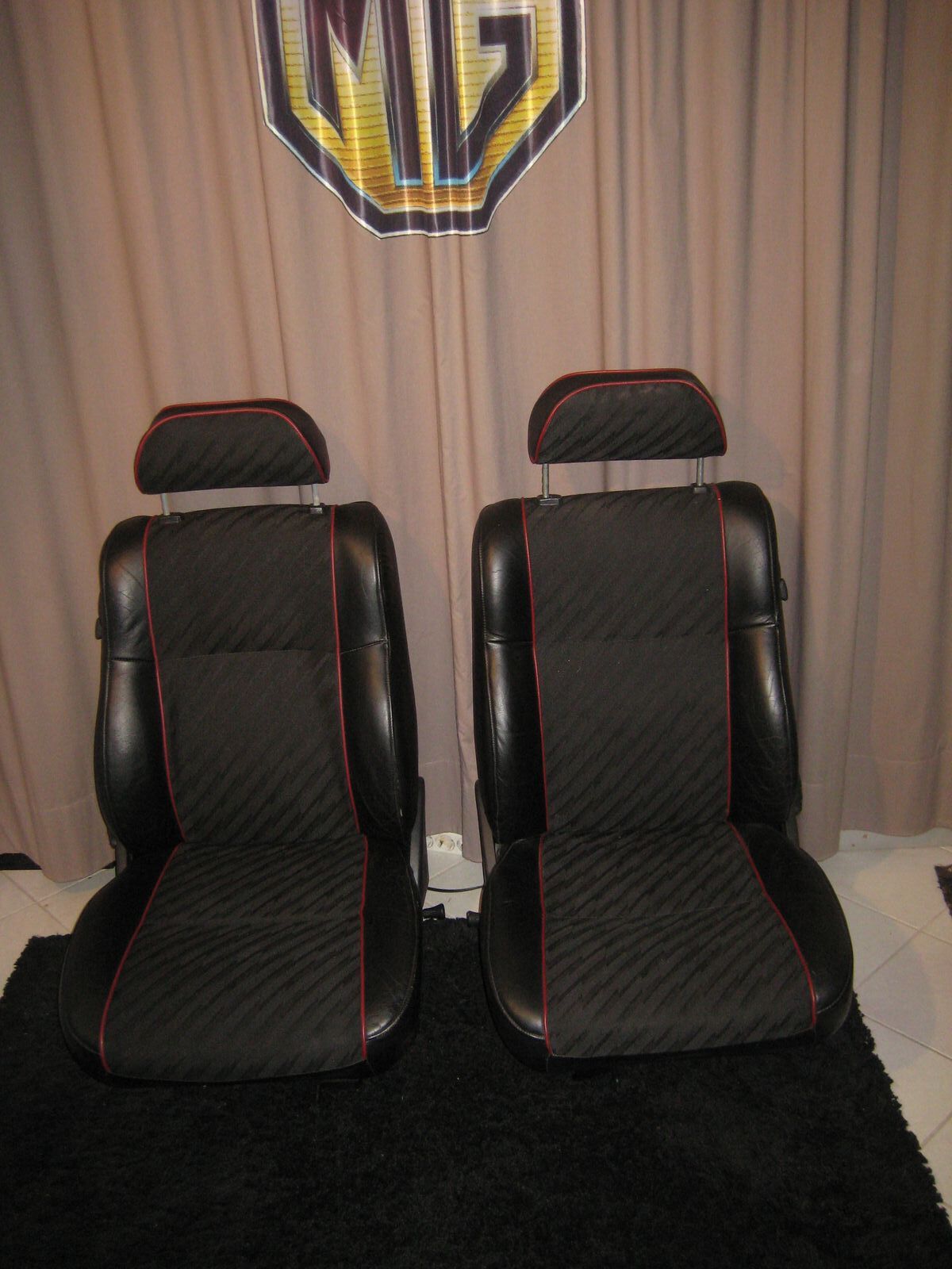

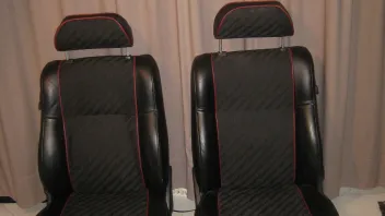

  • Wenn die Innenteile noch vorhanden sind, istces für einen guten Sattler kein Problem die nachzufertigen.
    Ich lasse die immer von meinem Sattler machen, bessere Qualität und nich so weich wie die von GB
    Bezüge nehme ich auch immer von Newton
    Wenn eine Adresse von meinem Sattler möchtest, einfach melden
    Michael

  • So einfach ist es leider nicht.
    Original Schaum ist ein s.g. Kaltschaum. Vorteile: homogene Dichte (=bedeutet homogene Stauchhärte) sowie hohe Formgenauigkeit.
    Sattler kann sehr wohl es nachfertigen, aber dafür wird er den s.g. Schnittschaum verwenden (d.h. die Sitz- bzw. Rückenlehne-Profilierung wird durch ankleben der zugeschnittenen Schaumstücken erreicht). Eine Kaltschaumanlage hat kein Handwerker; diese haben nur Volumen-Hersteller, die mit Mengen dies rentabel machen können.
    Macht mein Sattler schon Jahre für mich und es ist ein viel besseres sitzen, als auf denen von Newton ...
