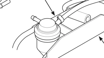

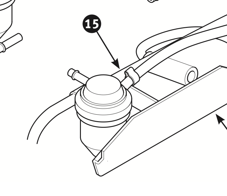

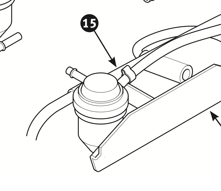

  • Das Sicherheitsventil verhindert übermäßigen Unterdruck. Ohne dieses würde der Tank u.U. zerknittert wie eine Coladose... :scream: :wink:
    Weiß nicht, ob die Pumpe das packt :redface:
    Das Spülventil (oder englisch Purge Valve) ist ein weiteres Ventil, welches je nach Betriebszustand von der ECU gesteuert/geöffnet wird... :wink:
    Wenn du "dem Braten nicht traust", könntest du auch einfach einen belüfteten Tankdeckel vom Vergaser-Mini verwenden...
