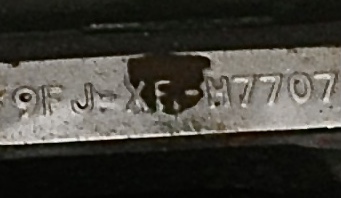

Hallo finde diese motorbezeichnung nicht .
9FJ-X ….
9FJ-X ….
Könnte es vlt. Ablesefehler und 9FD-X... sein ?
Nein ist ein J drum hab ja Problem mit Identifikation
Oder ist Fremdmotor aus MG , Triumph usw ,die hatten ja gleichen Block
Also Triumph hatte nie einen A-Serien Motor...
Hilft au net weiter . 🧐
Moin, die Bezeichnung 9FJ existiert eigentlich nicht im Verzeichnis der Motoridentifikationsnummern. Auch nicht bei MG, Austin 1300, Morris 1300. Vielleicht wurde eine Plakette getauscht? Gibt es weitere Merkmale, Gussnummer auf der Rückseite, welcher Hubraum überhaupt, Stösseldeckel? Die Motornummern aus z.B. Südafrika, Australien könnten abweichen.

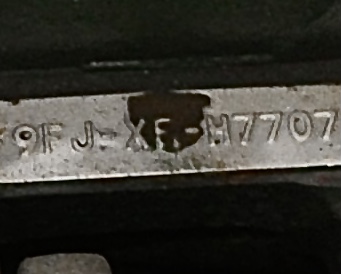

Moin zusammen,
Könnte der Motor eines Innocenti Cooper MKII oder MKIII sein 9FJ/XE/H . Gebaut nach 01/1969 und gekoppelt mit einem eng-gestuftem 4-syncro Getriebe.
Was schönes 😉
Viele Grüße Fabio
Hallo das hört sich schon eher danach an, Bj 70-71 hab ich auch die Info dazu.
Inno Cooper 1001 würde auch dazu passen
1001 ist kein Cooper.
Viele Grüße Fabio
Jetzt verwirrst mich 🤪
Bitte Klär mich auf welches Modell du genau meinst .
Also nicht B39 oder B38 ?
Moin,
B39/2 oder 3. Sprich Innocenti Cooper 1000 aber kein Innocenti 1000/1001 bzw. Export.
Viele Grüße Fabio
Ok jetzt hab ich’s ! 😅
Dann werd ich mal meine Fühler ausstrecken und mir das Schätzchen genau begutachten,was in der Holzkiste steckt nächsten Samstag .
Nochmal Danke für die Info
Gruß Jens-Uwe
Hat der Motor Hardy Spicer Gelenke ?
Weis ich nicht,weil soweit konnte nicht runter schauen .
Warum? Ist das noch eine Besonderheit ?
Außer das die nur bis glaube 72 verbaut wurden .
Der 1000er Inno hatte nen 1000er cooper Motor mit Doppel HS 2 und Hardy Spicer Gelenken.
Besonders ja, aber der Markt ist klein dafür
Ok danke , also nehme das Auto mit dazu. 🤑

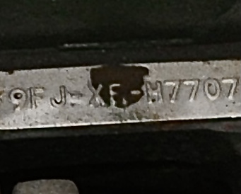

Jetzt hab das ganze Typenschild 🤓
Na wieder was gelernt, innocenti war bei mir nicht vollständig in der Liste, südafrikanische Blöcke sollten auch auf 9F-SA beginnen, sind aber vom Block und tw Lager und Kurbelwelle anders aufgebaut. Soweit das Buch a south african mini story.
