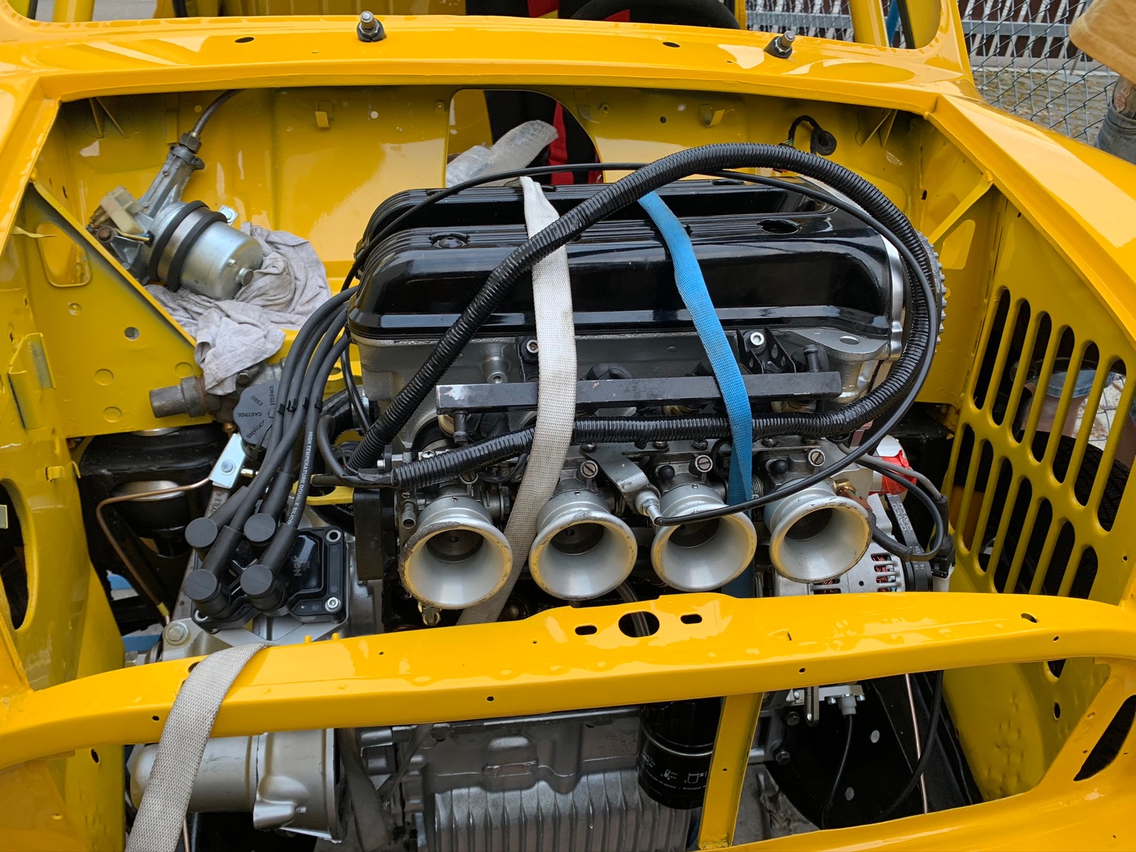

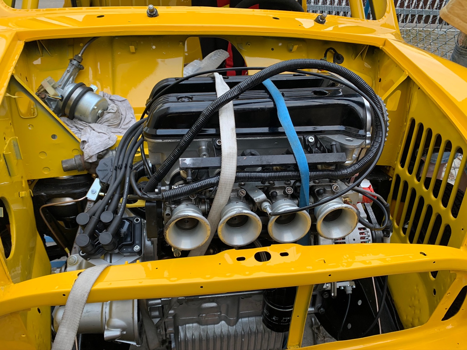

  • ich hänge meine Motoren immer an Bändern auf

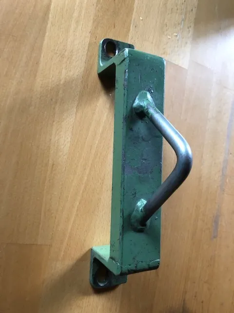

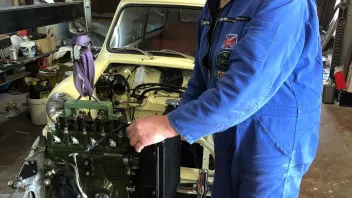

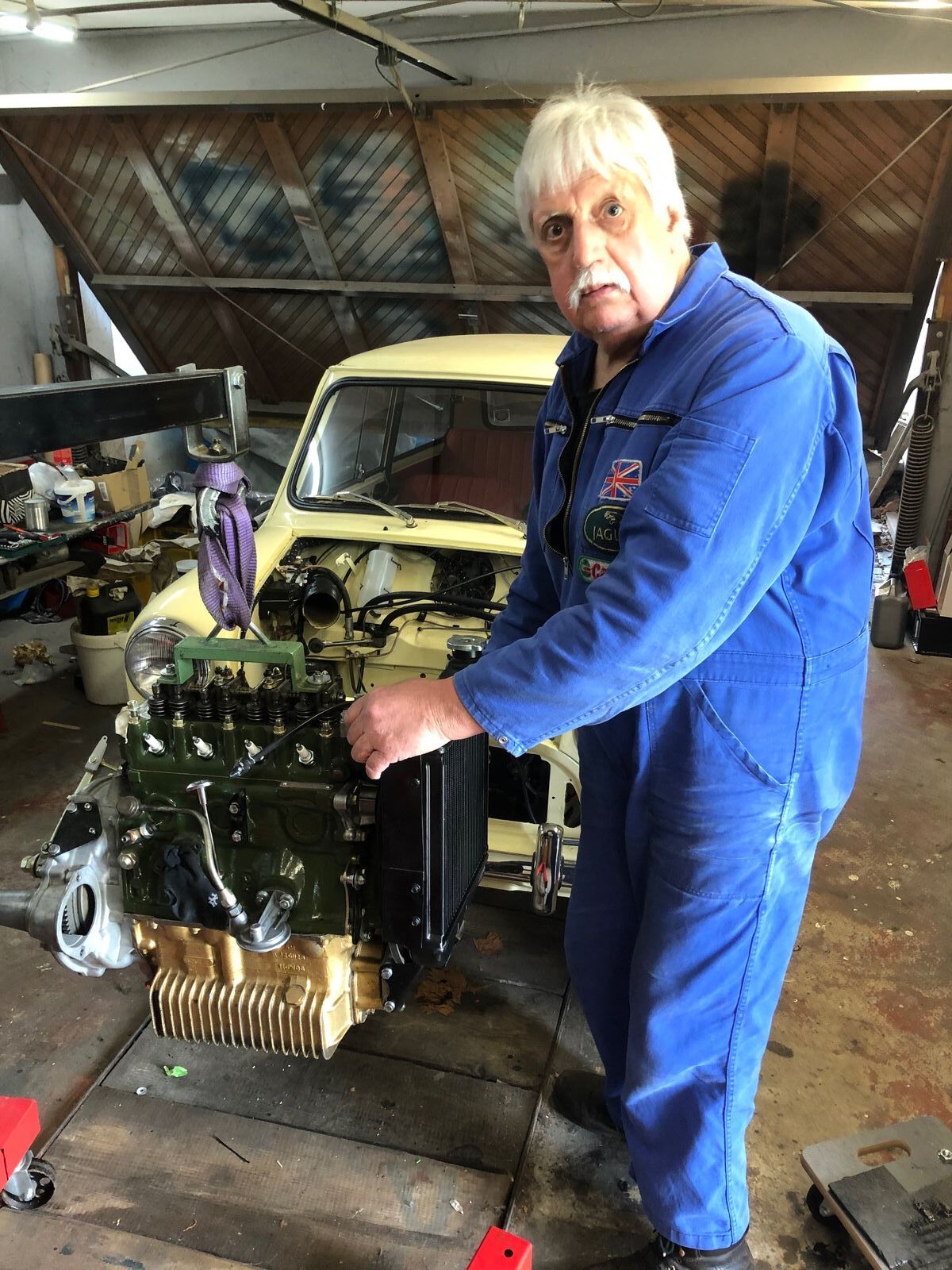

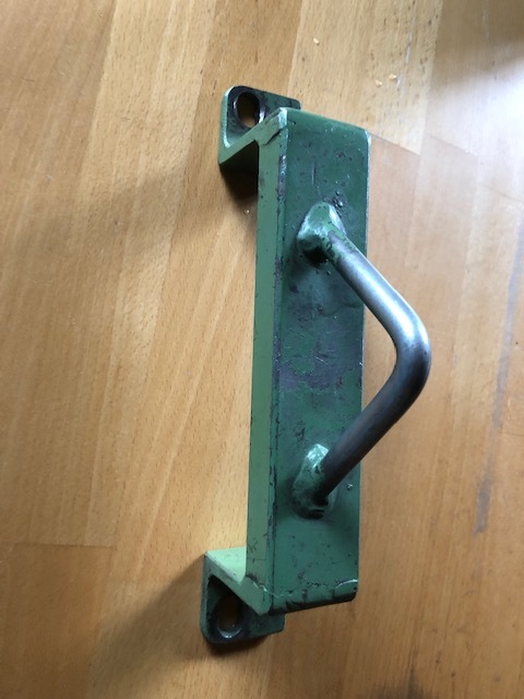

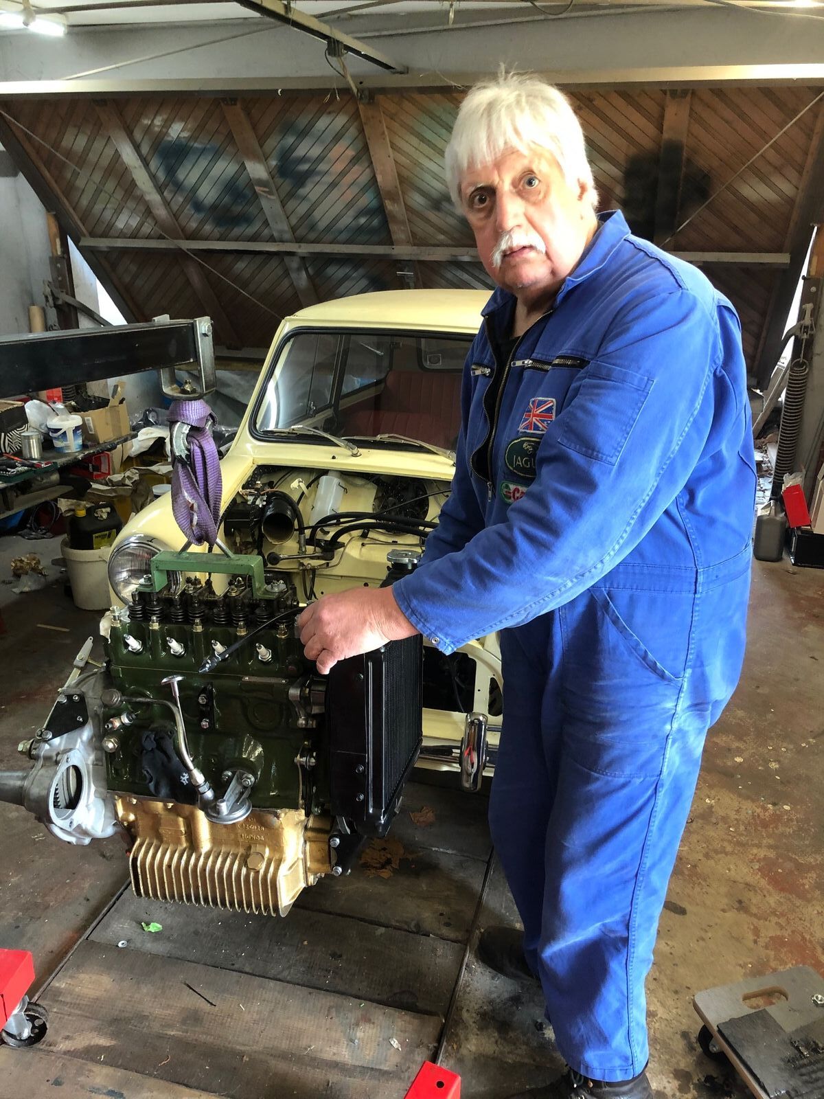

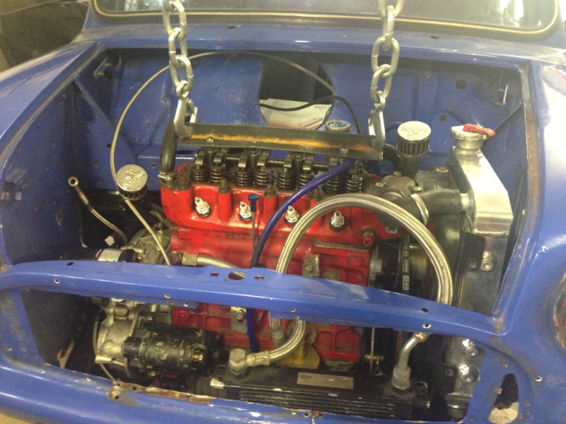

    Am leichtesten ist es, wenn man einen Winkel --die gibt es sogar als originale Teile vom Werk-- an den vorderen, mittleren Zyl.Kopfstehbolzen schraubt.
    1 St. reicht tatsächlich.
    Dadurch hängt die Antriebseinheit schräg und taucht hinten unter dem Fahrschemel weg weg, was das Herausheben erleichtert.
    Andreas Hohls

    Hab extra eine Kurbel wo ich den Motor links und recht kippen kann 👍
    Aber Riemen gehen auch 🤣🤣🤣
    Das war so ziemlich der blödeste Motor den ich je eingebaut habe 🤣🤣🤣
    Der Krümmer hinten war ein Albtraum 🤣🤣🤣

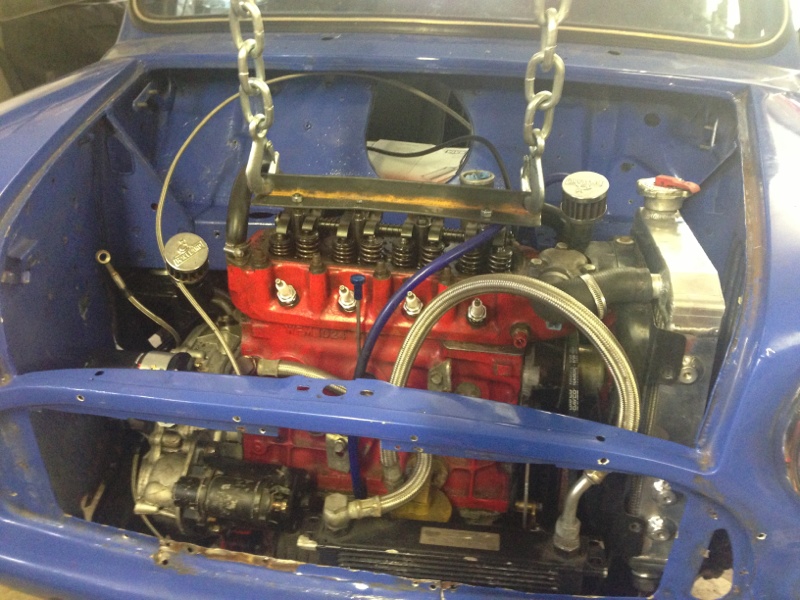

  • Dadurch hängt die Antriebseinheit schräg und taucht hinten unter dem Fahrschemel weg weg, was das Herausheben erleichtert.
    Die oben von mir erwähnte "Stahlbrücke" hatte damals Johann Pfeiffer gebaut. Diese verlagert die Aufnahme für den Kran ca. 2cm nach vorn wodurch der Motor schön nach hinten weg kippelt.
    Passt auch an die vordere Reihe der Zylinderkopfstehbolzen. Kippt dann, je nach Befestigung mehr rechts oder links den Motor dementsprechend zur Seite. Nur kippt der Motor für meine Meinung zu sehr nach hinten.
