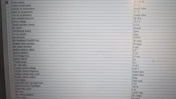

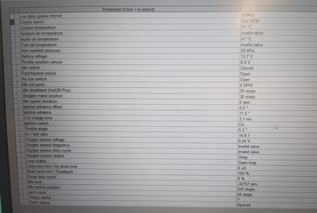

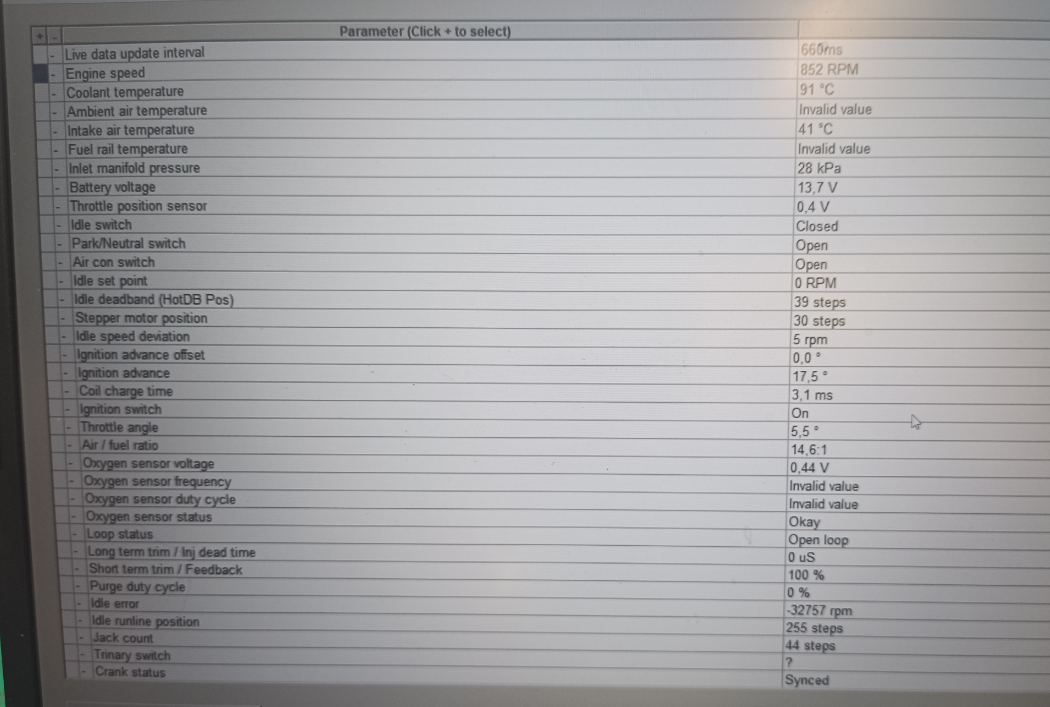

Also mal ECU ausgelesen:
Alles soweit unauffällig, außer der 'Open Loop'
Und jetzt die Frage: Wann ändert es sich auf Closed Loop? Also auf aktive Lambdasondenregelung?
- Temperatur 88°C überschritten
- Lambdasonde ok. --> Sind 0,44V Spannung wirklich OK?
- Sonstige Sensoren lt. Tester auch ok.
- Abgasstrang ist auch dicht.
Zum Test der Software wurde ein anderer SPi angeschlossen. Hier zeigt sie problemlos Closed Loop an.
Also Relaisbox aus diesem Fahrzeug in das Testobjekt gesteckt: Immer noch Open Loop. ![]()
