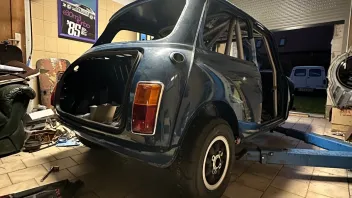

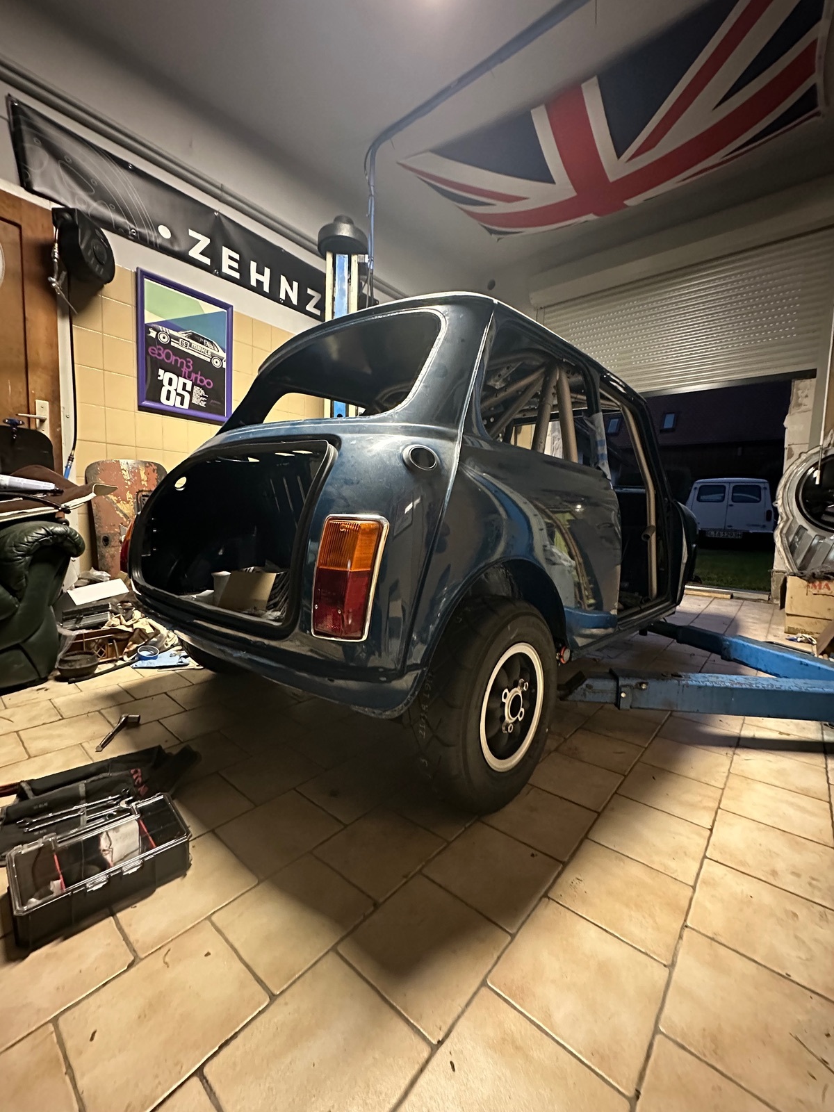

🧐der sieht ja mächtig „breit“ aus …
Was hast du da für Räderwerk dran ??
? Spurplatten im Spiel ??Fast wie von David Mutschke beschrieben
KAD Innenbelüftet und 5x10 Mamba ET0
Keine Spurplatten :)
Den Clubby heute mal etwas ausgefahren.
Nur mal so, ich bin immer noch der Meinung, dass die Spur mit 7.5" Bremse etwas schmäler ist, wie bei 8.4".
Aber 1000 Beiträge mehr, wie ich haben wohl recht.
Ich habe gerade den Clubby von Cooper S auf KAD umgebaut und die Spur ist etwas breiter.

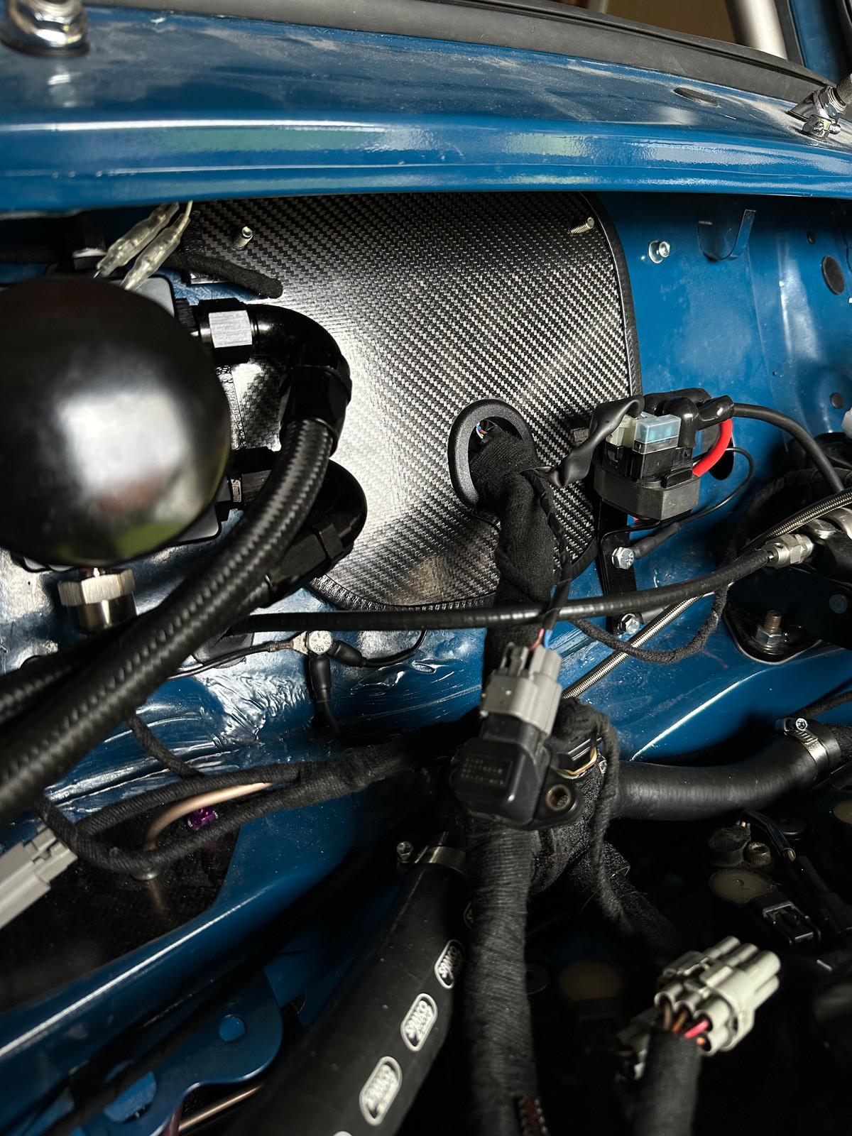

Die Mini Spares Pappe gefällt mir am Besten!
War allerdings doch schwerer als das Carbonplättchen! :D

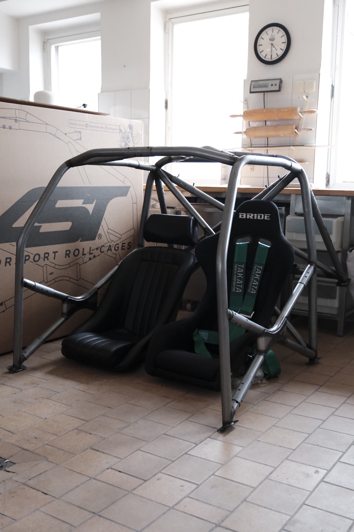

Die Konsole war von Fameform : Fameform FIA Sitzbefestigung nach Anhang J
Nur die seitlichen Befestigungen war von Beltenick!
Sorry
Beste Grüße aus Erfurt!
Vielleicht verschlägt es dich ja mal zu uns in den "Norden"
Ich hab einen Universalkonsolensatz von Beltenick nach FIA Vorgaben mit Konterplatten am Unterboden. Sicherlich nicht ganz so stabil und steif wie die variante von Max. Hat mir allerdings ermöglicht den Sitz noch einen Hauch weiter in die Mitte zu rücken. Im letzten Bild sieht man den Sitz an der finalen Position inkl. Laufschienen - der Hebel der Laufschienen ist nach hinten gerichtet.
