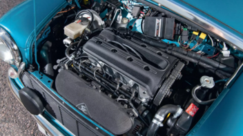

    gibt es außerhalb von England und den USA jemanden hier, der das schon mal erfolgreich zum laufen und durch den TÜV gebracht hat?
    Ich erinnere mich an einen Schweizer, der das als Turboumbau in einem Slalomrenner fuhr.
    Ich stelle mir vor, dass wenn man den 16v Kopf auf einen stabilen 1380 Unterbau steckt, mit gesunden 110PS und stabilem Leerlauf unter 1000 U/min rechnen kann. Das Ding sieht für mich aus, als wenn es da reingehört:
