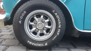

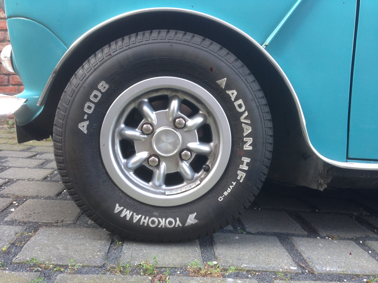

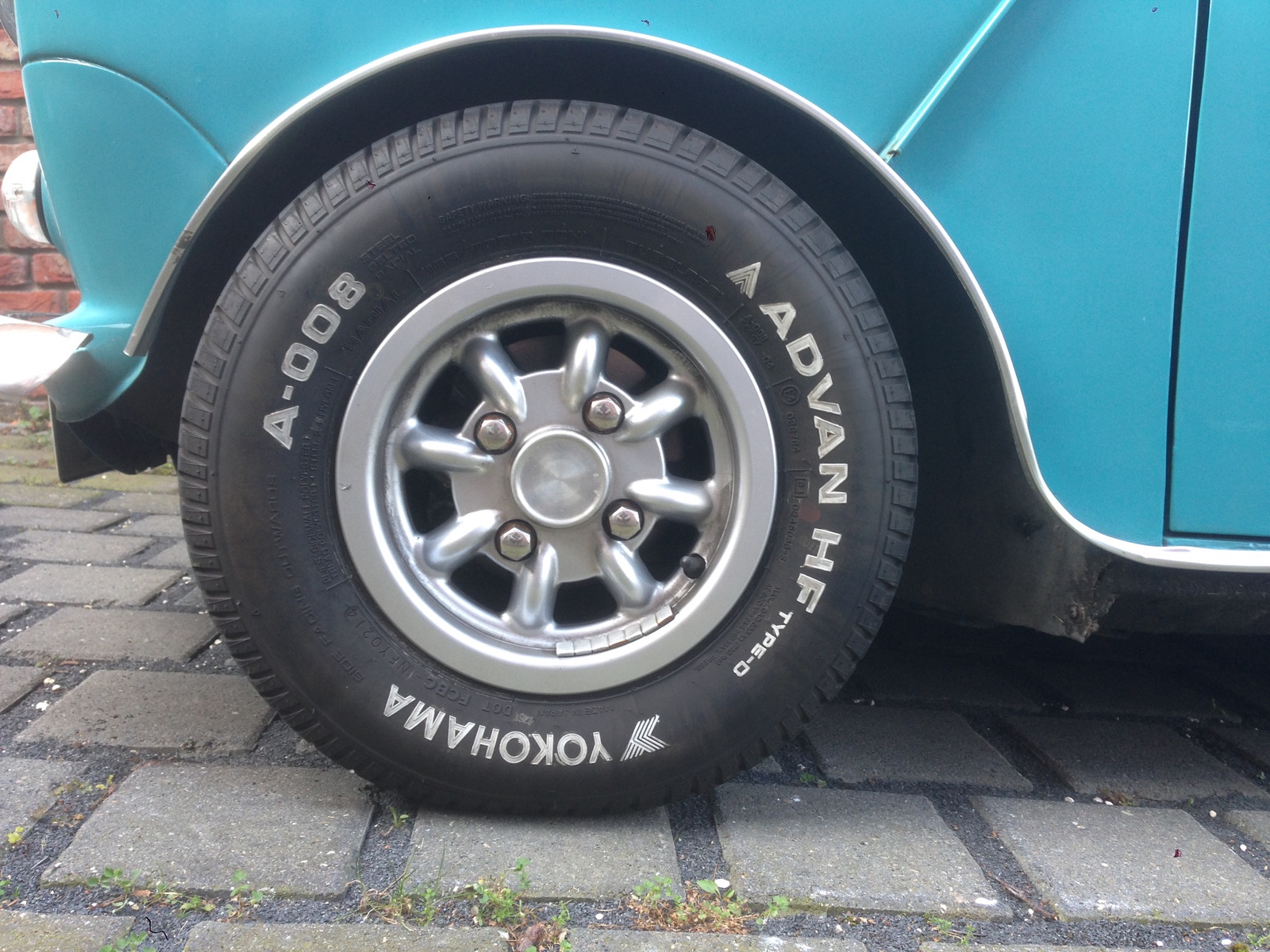

5.0 kannst du glaube ich ohne Verbreiterung fahren, wenn du 145 aufziehst. (aber möchte man das 🤔)
