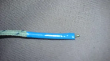

    Morgen werd ich den Motor mal warm fahren und die Öltemp messen und mit dem original Instrument vergleichen!
    Unten habe ich noch ein Bild vom Fühler angehängt - Kann ich denn denn einfach in die heiße Suppe reinhängen? Bei etwa 120°C dürfte der Schrumpfschlauch vorne doch schon bissl anschmilzen oder..?!
    (Wo steck ich den Fühler denn am besten rein? Oben beim Ventildeckel und dann nachschieben bis er unten angekommen ist? *schämundwech*)

    Wie ich gerade rausgefunden habe kann es das - Ja.. :cool:
    Nun ist die Frage, wie ich das am Besten mache?! Soll ich die Messfühlerspitze direkt ins "kalte nass" hinein halten, oder reicht es, wenn ich es an den Sensor außen dran halte, welcher ja (eigentlich) annähernd die selbe Temp haben sollte ?

    Zitat von CrabbyThumb
    Mal eine generelle Frage: Wo wird beim MPI die Öltemperatur gemessen? Ich frage das deshalb, weil ich mir letzte Woche mit dem Sensor in der Adapterplatte für das Ölansaugrohr und einem Smithsinstrument die Temperatur "schätzen" lasse
    Anyway...nach ~20 Minuten moderater Fahrt steht die Nadel bei guten 75°C. Vielerorts hört man ja, dass sich die MPI-Anzeige fast gar nicht bewegt. Das wundert mich etwas.
    Bei meinem MPI ging die Anzeige noch nie weiter als 60°C .. bei normalen Fahrten grad an/über die 50..
    Soviel ich weiß, wird die Temperatur an dem Sensor rechts neben dem Ölfilter gemessen - Laut Werkstatthandbuch auch der Öldruck!
