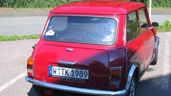

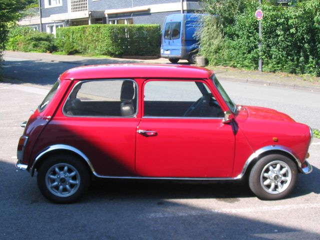

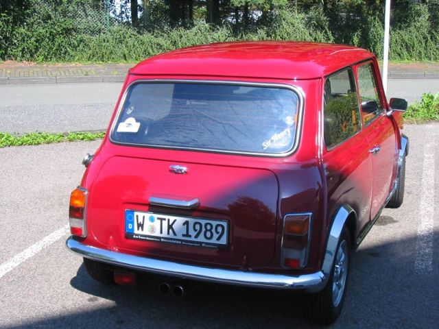

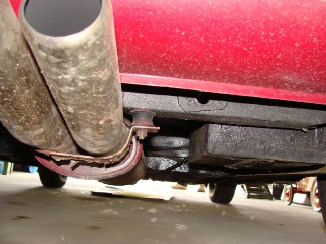

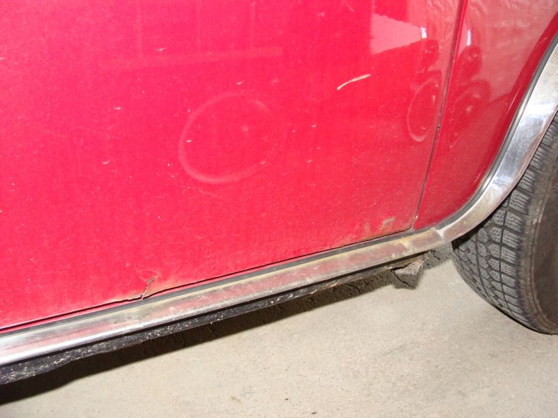

    Es ist ein Mini Mayfair 1000 Sport mit 998 ccm Vergasermotor. Das Baujahr ist 02/89.
    War mal schwarz und ist vom Vorbesitzer umlackiert worden in ?cherry-red?.

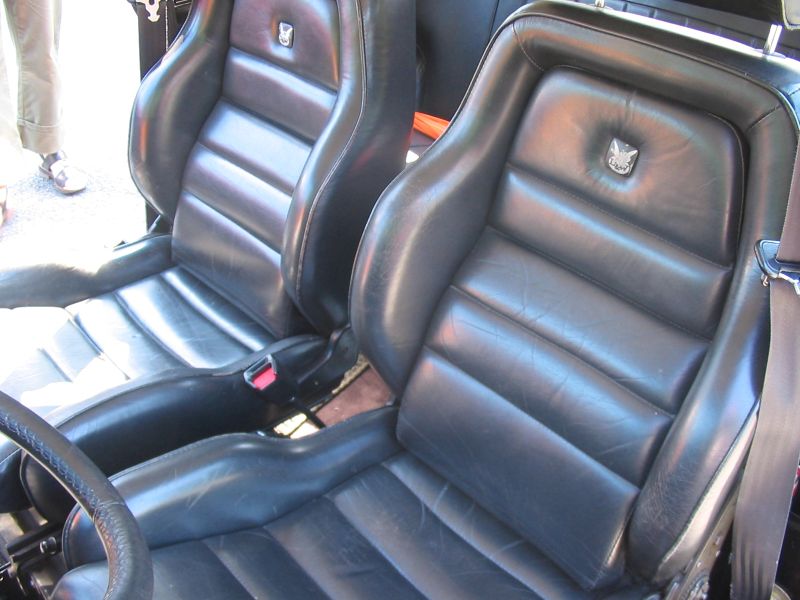

    Innen sind D&W Leder-Sportsitze verbaut, die vom Leder her recht gut erhalten sind.
    Der Motor hat kurz vorm Abmelden noch eine kleine Motorinspektion bekommen und dabei wurden Verschleißteile wie Zündkabel, Verteilerfinger, Kontakte, Kerzen, etc. erneuert und der Motor neu in der Werkstatt eingestellt.

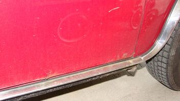

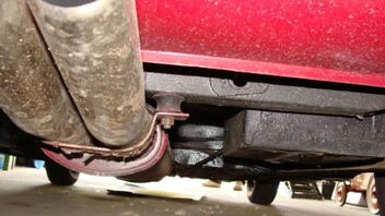

    Obwohl immer ordentlich gepflegt und Werkstatt gewartet hat er natürlich diverse kleinere Mängel, da müssen wir uns bei einem 20 Jahre alten Engländer nix vormachen :). Kleinere Roststellen an den Dreiecksblechen und an den Türen sind vorhanden, jedoch nirgendwo durchgerostet.
    Der Unterboden wurde anlässlich des TÜV-Termin in Ordnung gebracht, TÜV und AU hat er noch bis 04/2010.
    In Mobile steht er für 2199,00 € drin, allerdings auf Stahlfelgen mit Winterreifen. Für Forumsmitglieder gibt’s die Alufelgen mit Sommerreifen aus 2007 dabei.
    Inserat Mobile
    Der Kleine ist abgemeldet. Probefahrt geht also nur mit Kurzzeitkennzeichen. Da der Wagen in einem Industriegebiet steht wäre am Wochenende auch eine KURZE Probefahrt auf einem Firmengelände machbar.
    Rangierwagenheber und Auffahrrampen sind da, der Wagen kann also rundum genauestens begutachtet werden.
    Diverse Ersatzteile wie neue Frontscheibe, 998 ccm Motor, Getriebe und Kleinteile können auf Wunsch separat erworben werden.
    Bei Fragen einfach Mail oder PN.
    FOTOS KOMMEN NOCH.
