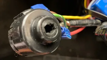

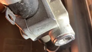

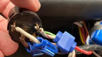

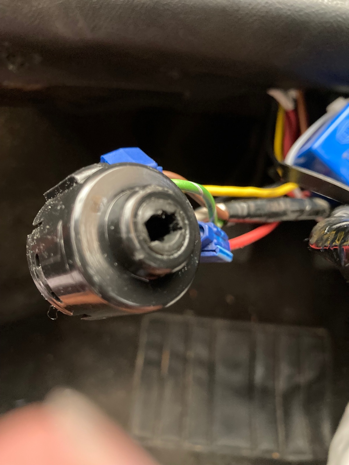

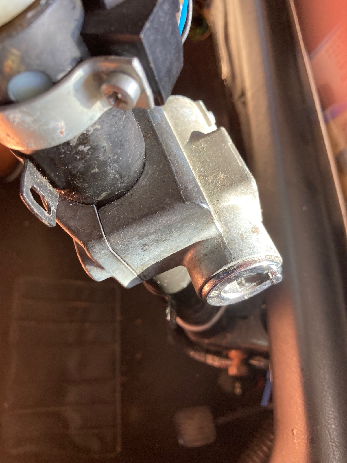

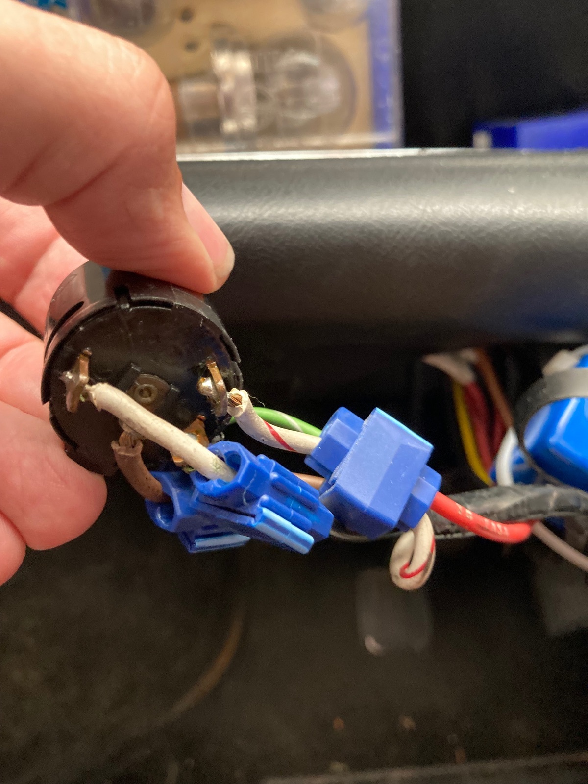

Nachdem ich schon lange ohne große Probleme mit meinen 74er 850 unterwegs bin verzweifle ich grade ein wenig
Ich suche ein komplettes zündschloss oder auch nur den anlassschalter ( der schwarze Runde der mit einer Kreuzschlitzschraube fixiert ist ) meiner geht zwar - aber das zündschloss greift nicht mehr in das Elektro Teil richtig - dreht quasi aber die federwirkung ist nicht da wenn mit dem Schlüssel gedreht wird ! Denkfehler ????
Frau klemm oder Limora haben nichts mehr lieferbar - suche also hier bei euch dann - bzw bin auch für jeden tip dankbar !
Bei abgebautem e- Teil sollte der da nicht anspringen mit nem Schraubenzieher wenn ich den drehe ??
Bin mal gespannt was mich hier erwartet ….puhhh
Und ja….ich weiß ….irgendjemand hatte wohl mal dran gefriemelt - ist mir auch aufgefallen nachdem ich die lenksäulenverkleidung geöffnet hatte !!

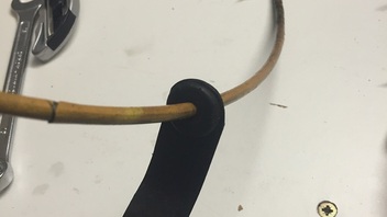

Die Hülse positioniert den Gaszug, ist eine Führung.
Es gibt meiner Kenntnis nach keinen Ersatz, da sie auch kaum vorstellbar Verschleiß unterläge.
Wenn die Antriebseinheit ausgebaut wäre, dann könnte man schon eine Reparaturlösung finden, eingebaut wird das ein schwieriges Unterfangen.
Andreas Hohls
Ja genau ....das dachte ich mir schon fast ! Die Führung ist hier halt Bissel "zerfleddert " sodass der gaszug nimmer ganz optimal gehalten / geführt wird !

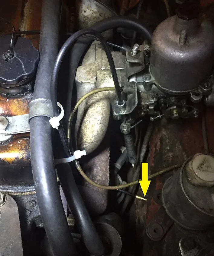

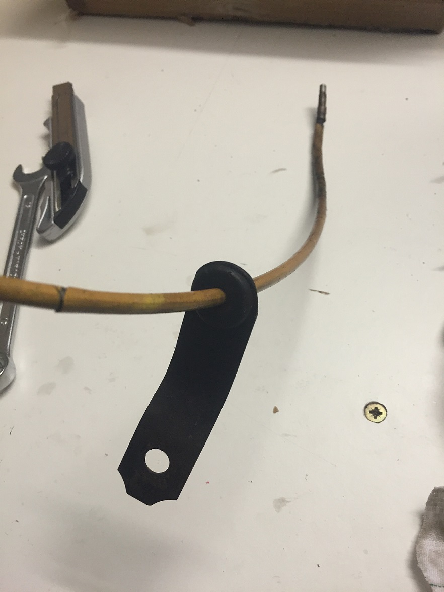

nachdem der Thread "Gaszug verlegen" endlich geklärt ist (danke nochmals ) habe ich noch ne Frage zur Durchführung an der Motorstirnwand .
An meinem schaut da in den Motorraum so ne Art Hülse raus ( hier leider mit dem eingesetzten Gaszug nur zu sehen --- GELBER PFEIL ---) .
Ist diese Hülse reingesteckt vom Fussraum her oder vom Motorraum her...oder was schaut da raus. Wird die Hülse des äusseren bowdenzuges damit "geklemmt " das er sich nichts bewegen kann ?
Kann man die erneuern , da meine bisschen aufgebogen / aufgepfleddert ist ..., wird diese Hülse rausgedrückt oder rausgeschlagen ? Wenn ja von welcher Seite her ?
danke nochmals an die Spezialisten hier
Grüsse
jogi
Dieser Halter ist bei mir an der Befestigungsschraube des Hauptbremszylinders befestigt. Der Zug kommt also durch die Spritzwand geht dann im sanften Bogen durch diesen Halter, ändert dann die Richtung zum Motor und im Bogen dann an die Halterung am Vergaser.
ja habs gesehen..war sogar bei meinem noch dran....aber der alte Gaszug ging da auch nicht durch .-))
Aber vom verlegen her klar....
danke dir

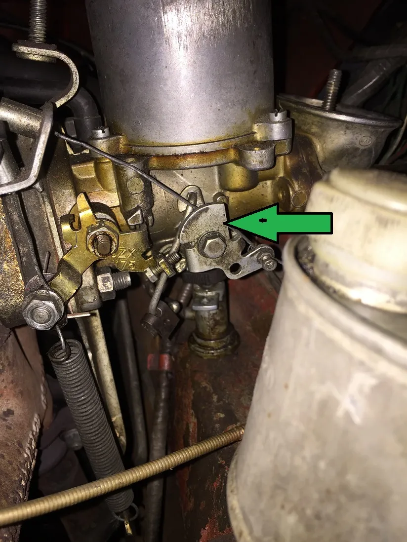

Der Waxstat ist einfach länger, als der normale. Deshalb ist der normale bei Dir dann auch die Lösung. Die Absenkung funktioniert dann trotzdem und der Düsenstock sitzt durch die kürzere Bauform nicht auf.
Ja das ist die anwort die ich "hören wollte " .-))
Gut ...dann weiß i Bescheid ...weißt du auch wieviel lönger bzw der eh kürzer ist ....oder so ???
Puhhh hoffentlich isses das dann ...macht mich ganz mürbe das Thema ...grade weil er jetzt so schön rund löuft !!!
Bis `74 hatte der 850er einen HS2, ab `74 dann den HS4 und ab `76 dann den HS4 mit Waxstat
Der Wechsel dürfte, wie immer, so im Herbst gelegen haben...Wenn das Auto ein `73er ist, sollte er eigentlich original einen HS2 gehabt haben, läuft aber auch problemlos mit dem HS4, vorausgesetzt die korrekte Nadel ist drin
Ja löuft ja auch sehr schön wenn er warm ist ...das Problem liegt ja wie schon erwähnt im nicht richtig funktionierenden düsenstock Mechanismus bzw Choke Zug ( zusammenhängend damit ) .
Doofe Frage : im Prinzip müsste doch die quertraverse an der Stelle Bissel tiefer sein ! Serienmäßig ist das ja ok - ich weiß halt nicht was da damals für n vergaser drin war . Hat denn der HS2 keinen absenkbaren düsenstock ???
Und Ist denn der feststehende düsenstock vom HS4 genauso beweglich wie der waxstat ?
Und ....kann ich den Choke Mechanismus am Vergaser denn auch verändern ( das röndelrad ** Das mit dem grünen Pfeil meine ich !) dahingehend das der Anhebungsmechanismuss - das Gestänge - nicht mehr "schabt " bzw klemmt (auf dem bild ist der Zustand vorher zu sehen als es ausgehängt war - mittlerweile wieder eingehängt ) ?
