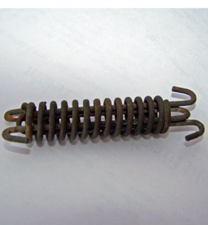

FEDER - SUPER, danke für eure Antworten! Ich habe auch den "Haken" gefunden, der durchgerostet ist. Nun die Frage: reicht das beim nächsten Werkstattbesuch wieder hinschweißen zu lassen oder muss er sofort in die Werkstatt weil er sonst den auspuff verliert?

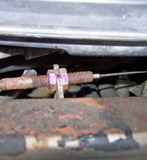

DREHZAHL: Druckschläuche hab ich überprüft. er braucht vielleicht auch ne neue Dichtung am Luftfilter. Er lief ohne auszugehen im Leerlkauf mit 500 RPM und schien mir immer kurz vorm absaufen. Nun hab ich einfach die zwei Muttern am Gaszug (Bild) um eine Umdrehung weiter gedreht [das soll man aber glaub ich nicht - wenn ich hier das wo richtig gelesen habe] aber warum? Nun läuft er mit knapp unter 1000 RPM eigentlich recht ansehnlich.
Habe mir extra die Einstellung gemerkt um es zurückdrehen zu können.

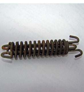

anbei im Anhang (hoffentlich) ein Bild der Feder - ich kann zwar nicht erkennen, dass das bei mir so aussieht wie auf dem Bild wenn man dem link folgt, trotzdem könnte deine Vermutung richtig sein, denn je nachdem was da vorn und hinten ist, hing die Feder. Blöde Frage: Brauchts die? -
seit heute läuft mein Motor im Stand sehr untertourig (unter 1000 RPM). Einmal ist er auch ausgegangen. Spritfalle/roter/gelber Schlauch habe ich überprüft. Bei einer bestimmten Drehzahl höre ich ein pfeifen bzw. hohes klingeln (Keilriemen nachziehen???). So und nun noch ein Rätsel, weil ich auch nicht wusste wo ich das posten soll. Bei der Untersuchung, habe ich eine 5cm lange Feder gefunden, mit je zwei Ösen / Haken am Ende. Hing am Auspuff kurz hinter der Vorderachse. Vermute die gehört da wo hin - Auspuff "Aufhängung" oder fehlt sie wo im Motorraum und der kleine hat sie aufgesammelt. Wohl eher unwahrscheinlich.Danke im Voraus
