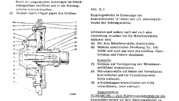

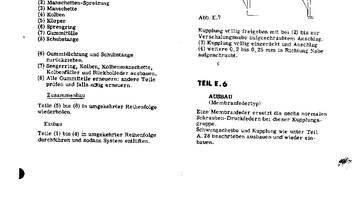

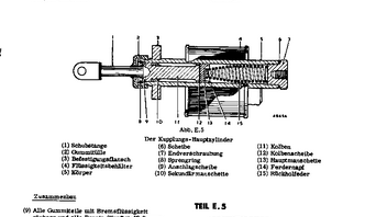

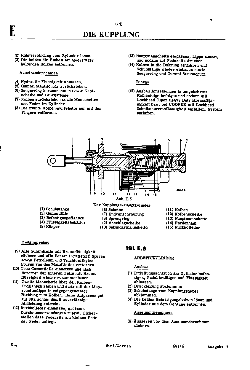

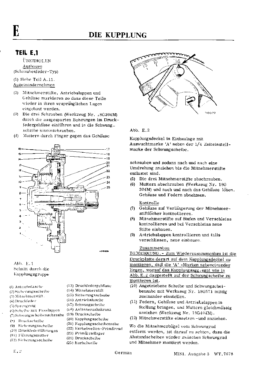

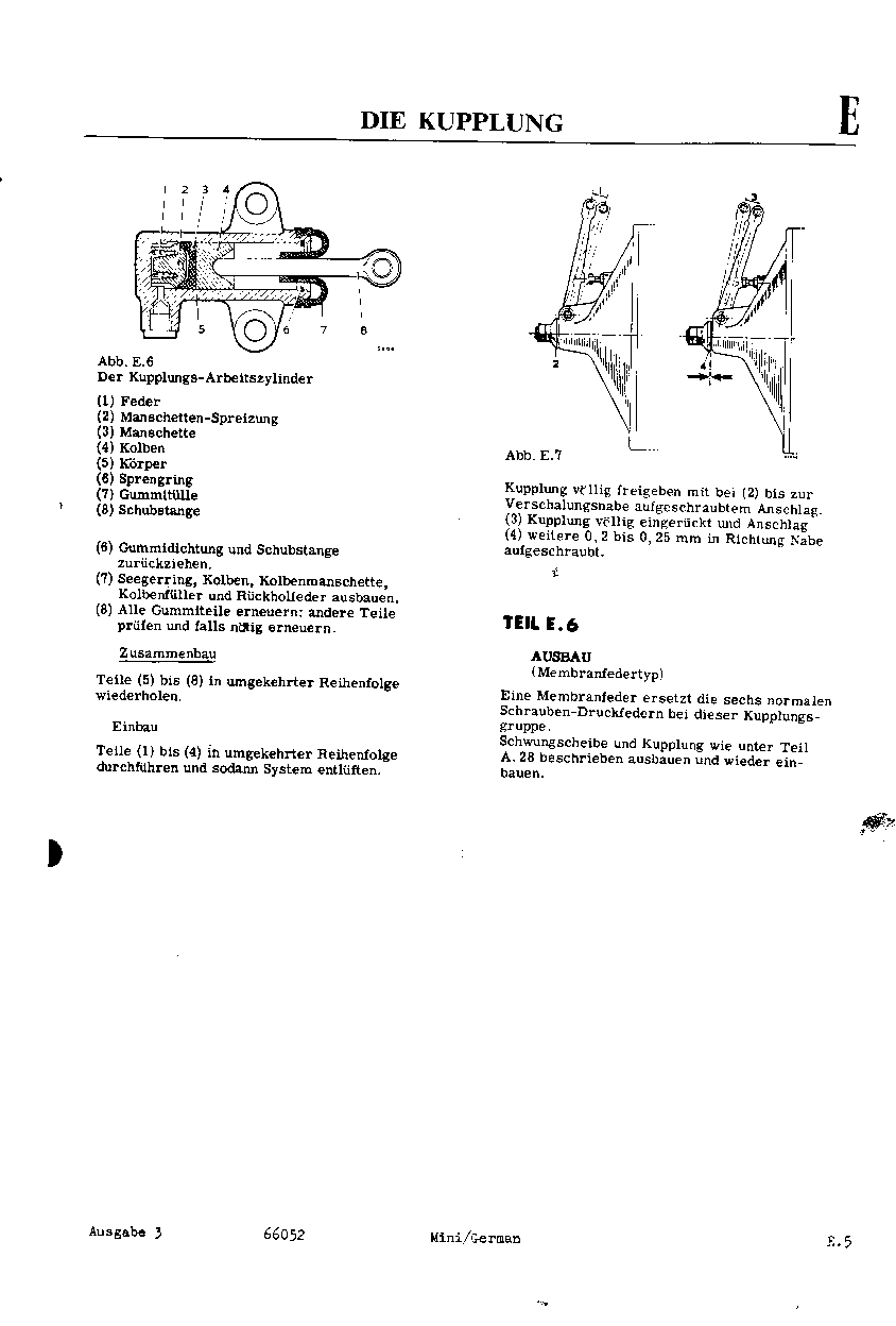

Vielleicht hilft Dir diese Checkliste. Mir hat es geholfen. Hatte festgestellt, dass am Kupplungsnehmerzylinder, da wo dieser Stössel reingeht das Gummi total im Eimer war..und weitere Dichtungen auch. Repariert und klappt wieder bestens. Übrigens eine Superhilfe war das EasyBleed-System. Konnte ganz alleine entlüften und füllen.:)
