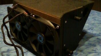

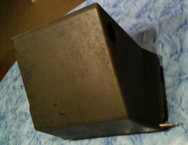

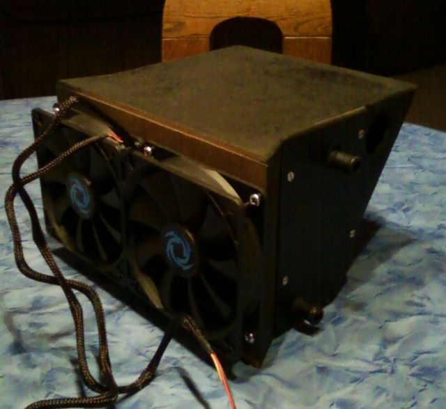

Also da mir ein paar Kleinigkeiten wie zB Schaltgestaenge und Scheibenkeder dazwischen kamen hats ein bisschen laenger gedauert mit dem neuen Heizungskasten, aber er ist fertig und wird morgen ins Auto gehaengt, muss nur noch ausknobeln wie ich ihn geschickt an der Schalterleiste festbekomm. (Bilder im Anhang. Sry nur Handycam)
Was die PC Lüfter angeht kann ich aber sagen: meine sind ein wenig schwaechlich auf der Brust was den Luftdurchsatz angeht (insg ~175m³/h), das reicht das ein fuehlbarer Luftstrom aus den Schlaeuchen kommt, aber im Winter fuer freie Scheiben wirds denke ich nicht reichen. Allerdings liesse sich locker noch ein bisschen aufruesten. Das 2- bis 3-fache an Luftdurchsatz waere recht locker möglich und dann muesste es auch locker zum anstaendig Heizen reichen.
Falls mich mal die Bastellaune packt (oders dem TUeV nicht genug ist) werd ich wohl Lüftertechnisch aufruesten und evtl nen Poti zum regeln einbaun, aber erstmal muss die Karre vollends ganz zusammen sein.
Fuer den Moment bin ich zufrieden, ich hab einen kleinen, komischen Kasten im Auto der an die orginale Heizung erinnert aber er ist kleiner, es steht kein bloeder Hebel 10cm weit ueber die Kippschalterleiste raus unds kommt warm aus den Fensterduesen.

Also kam ich auf folgende (Schnapps-)Idee: Waermetauscher ausbaun, kleine Box drumrum basteln und 2 PC-Gehaeuseluefter dahinter, die laufen geschickterweise eh mit 12V. Frischluftschlauchgedoens brauch ich keins und ausser den Schlaeuchen zu den 2 Scheibenduesen fuer den TUeV soll vielleicht noch vorne nen Lueftungsschieber hin. Luefter an und aus soll mit ueber den Heckscheibenheizungsschalter in der Kippschalterleiste gehn.
Also hab ich mir heut, weil ich nicht mir nicht sicher war ob einer reicht (und ich mich ein bisschen mit der Groesse vom Waermetauscher verschaetzt hab
) zwei 120er Luefter besorgt. Naja, ein Bild sagt mehr wie 1000 Worte und evtl haett auch einer gereicht.
Aber da so ein Luefterchen nicht gerade einen Orkan verursacht bau ich vorsichtshalber mal beide ein. Dafuer isses immerhin schoen leise
Als naechstes hab ich mir eine kleine, praktische (und leckere :D) Pappattrappe gebastelt und angepasst und die Einzelteile auf eine 5er MDF Platte uebertragen, aus der ich den ersten "Prototypen" basteln will.
Morgen nach der Arbeit gehts dann los mit Aussaegen und Zusammenzimmern.Ich bin mal gespannt wie viel Luft da dann aus den Duesen rauskommt
Kennt zufaellig jemand ne guenstigere Alternative fuer diesen Schlauch zu den Duesen wie Staubsaugerersatzschlauch? Und hat vllt jemand ne gute Idee wie ich den Schlauch am Kasten fest bekomm?Gruss
