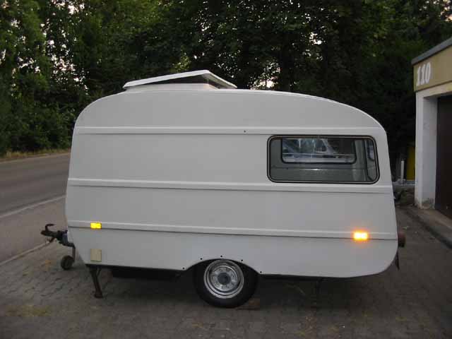

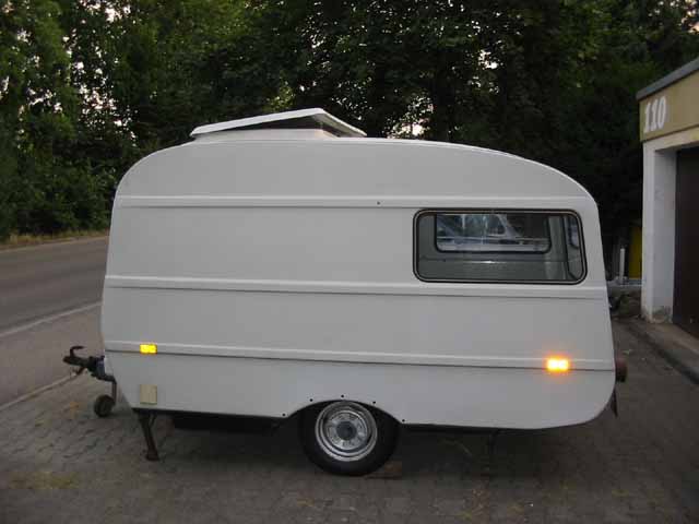

    es heißt Qek Junior, aber die Suchergebnisse mehren sich, wenn man nach Qek, Queck, Quek, Junior, Schiedefeld, Isoko sucht. Ich habe das Gefühl die ganzen Besitzer wissen nicht, wie man Ihren Kleinen schreibt. :)
    Zum Glück kann man bei Minni Cuper nicht viel falsch schreiben...
    Aber paß auf bei Qek juniors, es gibt echt viel schön gemachte aber auch echt fertige. Nie auf aussagen des Käufers verlassen, immer nach Schimmel suchen (vor allem unter den Sitzbänken...)
    Die Dinger können zwar innen nicht rosten, weil sie aus "Plaste" sind, aber wie gesagt, der Schimmel...
    Habe letztes Wochenende einen gekauft und durfte erstmal mit dem Kärcher reinstehen...
    Aber die Form ist einfach zu genial!!!
