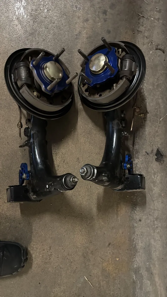

Soll die imaginäre-Kiste womöglich auch noch 200mmFederweg haben?
Naja ohne macht das ja im Gelände keinen Sinn 🤷♂️
Wo hatten den die bj <70 die Nummern ?
Da sehe ich noch nichts abenteuerliches 🤣
Ist ja quasi alles Orginal Mini 👍
Nur die Positionen der Aufhängungen sind wo anders 😇
Hinten den hira tiefer macht wenig Sinn weil dadurch gewinnst du ja keine bodenfreijeit nach unten 🤷♂️ wenn du die Aufnahme nach hinten setzt bekommst mehr 👍
Wenn du vorne höher kommen willst machst die quertraverse 10 cm tiefer den Motor setzt du 5 cm tiefer damit die Antriebswellen nicht zu seh geknickt sind die Halter von den coil over setzt du auch tiefer und schon hast du da auch genug Bodenfreiheit 👍
Die Lenkung kannst mit Böcken auch bisschen tieferlegen 👍 machst eben ein Kreuzgelenk an deine lenksäule 👍
Fahre einfach coil over 👍 hab noch ein rahmen und schwingen da liegen 👍 die kannst du haben du setzt den rahmen weiter mach hinten dann die aufnahmen nach unten und bist 10 cm höher 👍
Isch habe gar keine hintere hilfsrahmen 🤣🤣🤣
