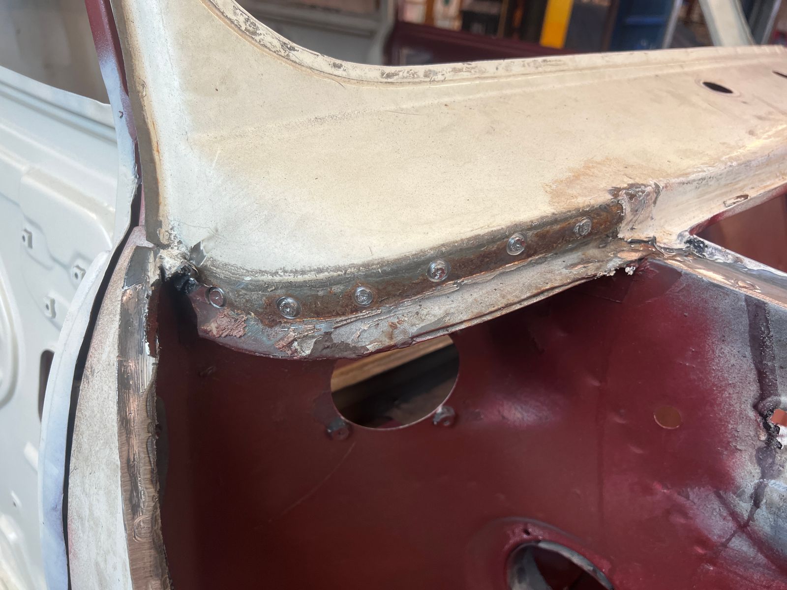

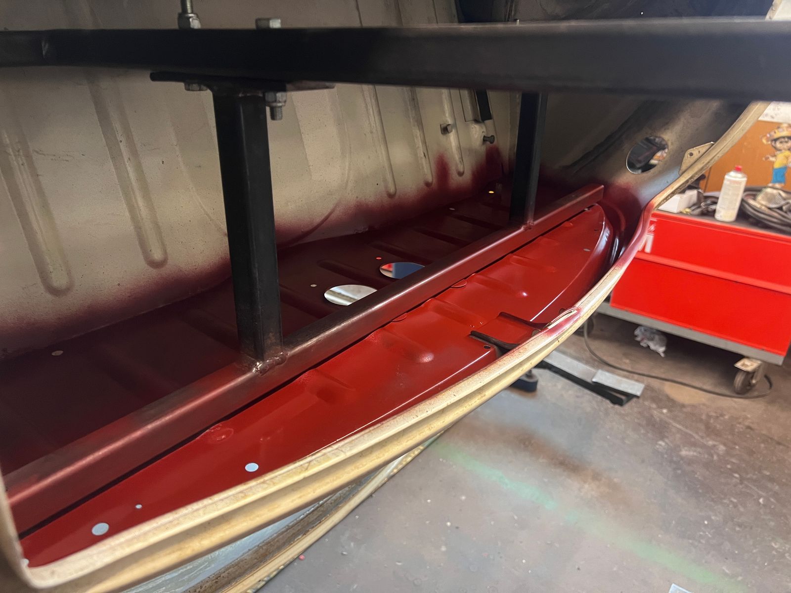

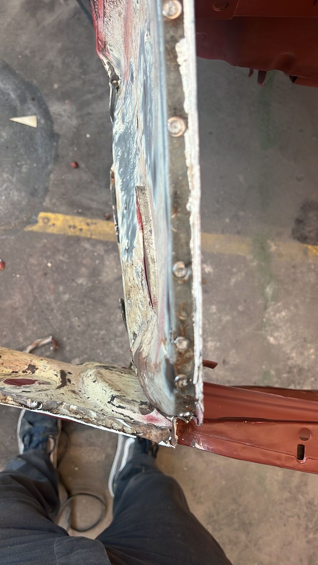

    Angefangen haben wir mit dem rechten Schweller. Bevor der Schweller selbst wieder rein konnte, mussten noch andere Komponenten befestigt werden. Primär die Wagenheberaufnahme, die beim Ausbau aufgrund ihres Zustands einfach komplett entfernt wurde. Soweit so gut, Löcher reinbohren, etwas zurechtflexen, am Schweller ausrichten und festschweißen. Die beiden unteren/inneren Löcher sind noch vom Schweißpunkt aufbohren übrig und wurden von innen wieder geschlossen.

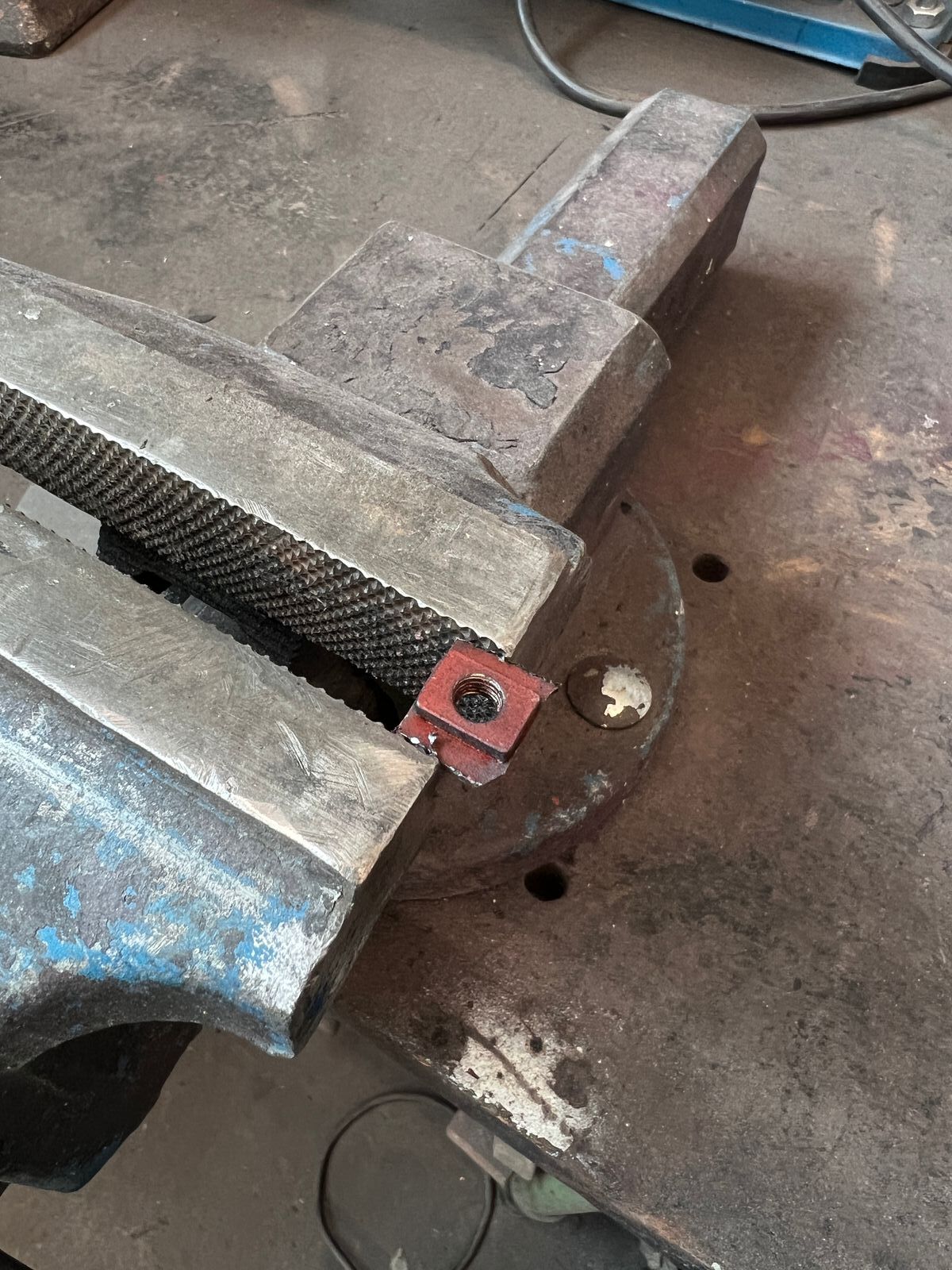

    Im folgenden wurden die nötigen Löcher in den neuen Schweller gebohrt, die Stellen am Fahrzeug mit schweißbarer Grundierung behandelt und alles fest fixiert. Dann ein paar Punkte gesetzt, alles abgeschliffen und voila. Das Ganze ging erstaunlich schnell und problemlos.

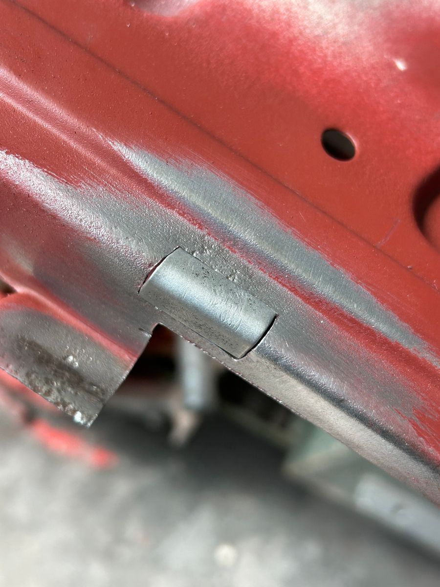

    Auf der anderen Seite wurde die Wagenheberaufnahme und das Gewindeblech am hinteren Ende des Minis auf den Einbau vorbereitet, zu mehr hat es mir heute leider nicht gereicht.
    Es bleibt noch diese Stelle am Schweller vorn, hier hat der Vorbesitzer bereits ein Stück getauscht, da dass allerdings nicht ganz meinem Anspruch genügt wird das Blech noch einmal ganz rausgetrennt und neu eingeschweißt.
    Sobald beide Schweller wieder an ihrem Platz sind, möchte ich von unten noch ein 3 mm Blech als zusätzliche Verstärkung am Käfig anbringen. Ob ich es verschweiße oder nur mit den Käfigschrauben befestige, muss ich noch entscheiden.

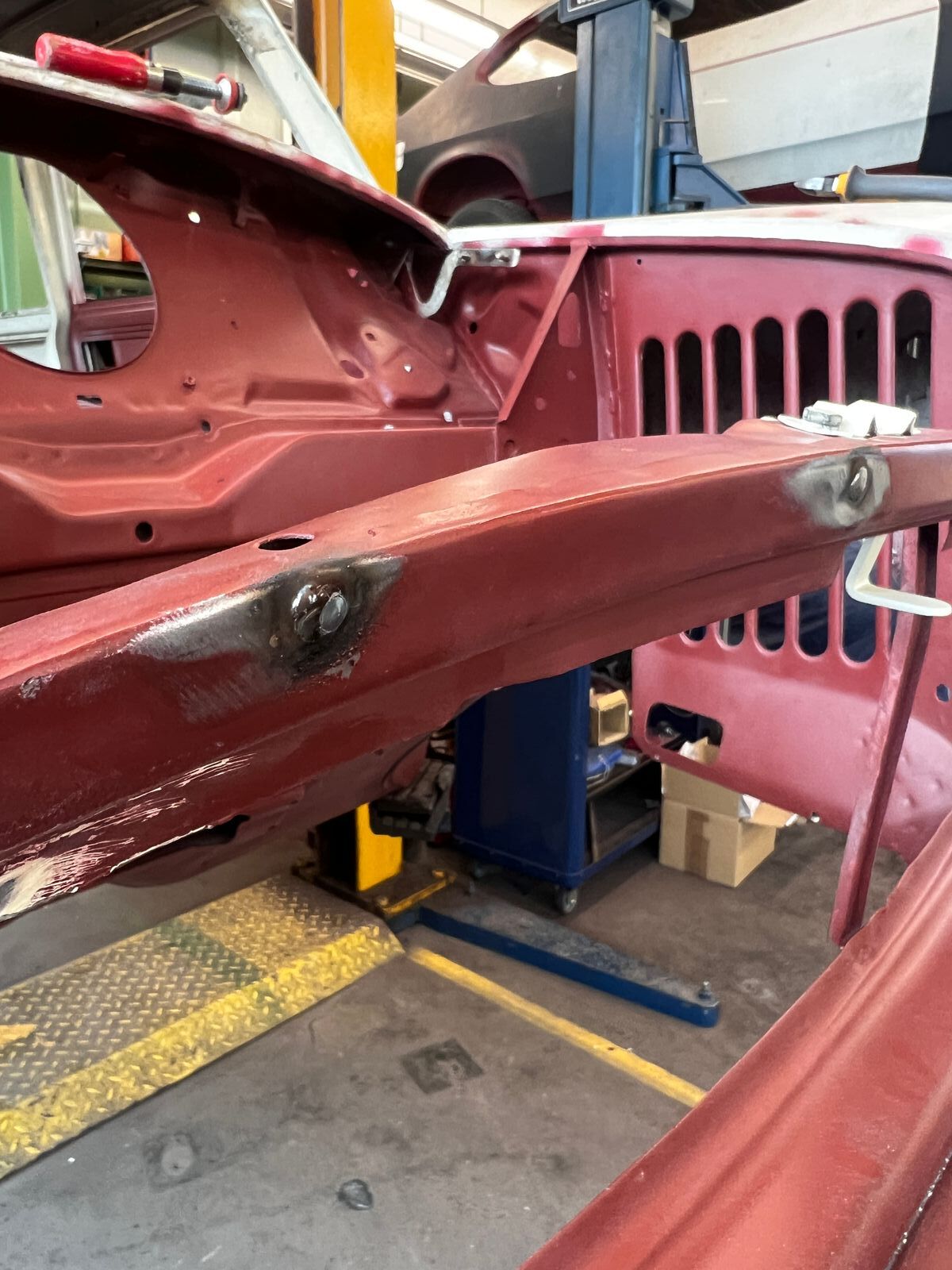

    Die Verbindung Haupt- zu Frontbügel geschieht durch Rohrstücke, die über beide Rohrenden geschoben und auf beiden Seiten mit je 2 Bolzen verschraubt werden...
    Alles klar, das war die zweite Idee wie das befestigt wird :D Ja, ich denk auch die werden das einfach vergessen haben, der Käfig ist grad eh wieder draußen, der Beitrag dafür kommt gleich, aber der wird sowieso noch das ein oder andere Mal raus und rein müssen😅
    Sieht sehr gut aus👍. Und die Seitenstreben passen genau zwischen vorderen und Hauptbügel?
    Bei OMP bekam ich zwei Universalrohre, die ich noch auf Länge kürzen muss🙈 und die U-Zapfen (nennt man das so?) nüssen an die Hauptrohre geschweißt werden🙈.
    ....dafür war er günstig😇
    Die Seitenstreben und die Querstrebe am Armaturenbrett haben links und rechts ein gekontertes Gewinde, man schraubt sie also grob fest und dreht dann das Rohr selber und spannt damit den Käfig quasi in Position fest. Ist ein mega geiles System weil der Käfig so auch nicht wie bei anderen ersrtmal mit Spanngurten zusammen drücken muss um ihn ins Auto zu bekommen, sondern man ihn im eingebauten Zustand ausseinander drückt. Deswegen passen die Seitenstreben auch immer perfekt.
    Ein Problem ist gerade das HEIGO kein Material geliefert hat um den Vorderbau mit dem Hauptbügel zu verbinden...
    Ich denke mal dass das ausversehen war und da eigentlich innen eine Verbindungsstrebe mit Gewinden reinkommt, aber das muss ich am Montag mal nachfragen.
    Außerdem passt der Winkel zur Hutablage nicht 100%. Da ich keine Chance hab das 3mm Blech zu biegen wird es wohl darauf rauslaufen, dass ich mir mit Unterlegscheiben das Ganze ebne bis ich vielleicht einen Keil 3D-gedruckt bekomme oder so.

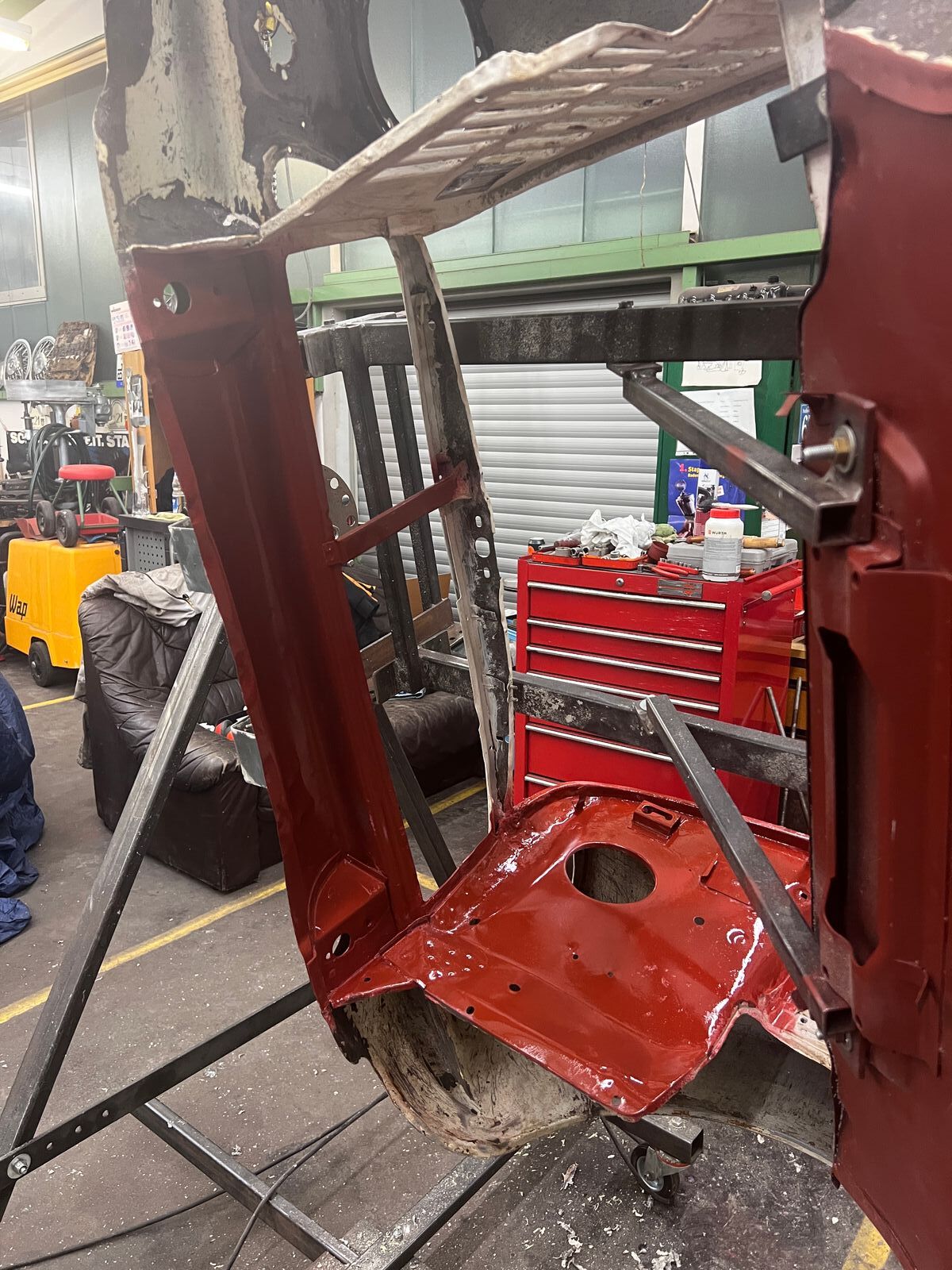

    Lang lang ist’s her, Februar um genau zu sein, dass ich meinen Überrollkäfig bestellt habe. Am Mittwoch kam dann das erstaunlich kompakte Paket per Spedition ins Haus geflattert. Also hab ich es mir natürlich nicht nehmen lassen ihn heute einmal testweise aufzubauen, bevor er morgen fest verbaut wird!
    Der Käfig kommt von HEIGO, ich hab mich dafür entschieden noch eine Gurtstrebe auf der Hutablage sowie eine Strebe am Armaturenbrett, sowie eine Querstrebe im Heck montieren zu lassen.
    Den Käfig alleine in das Auto zu bringen war eine kleine Herausforderung. Da die HEIGO Käfige allerdings über Gewinde nach der Montage gespannt werden können, ging es zum Glück immernoch leichter als erwartet.
    Morgen werden dann die nötigen Löcher gebohrt, der Innenschweller an den Verbindungsstellen mit 3mm Blech verstärkt sowie die Hutablage etwas versteift. Auch wenn ich initial kein Freund von der Befestigung auf der Hutablage war, glaube ich der Stauraum auf der Rückbank und der Winkel der Gurtstrebe gleichen das optische wieder aus :D

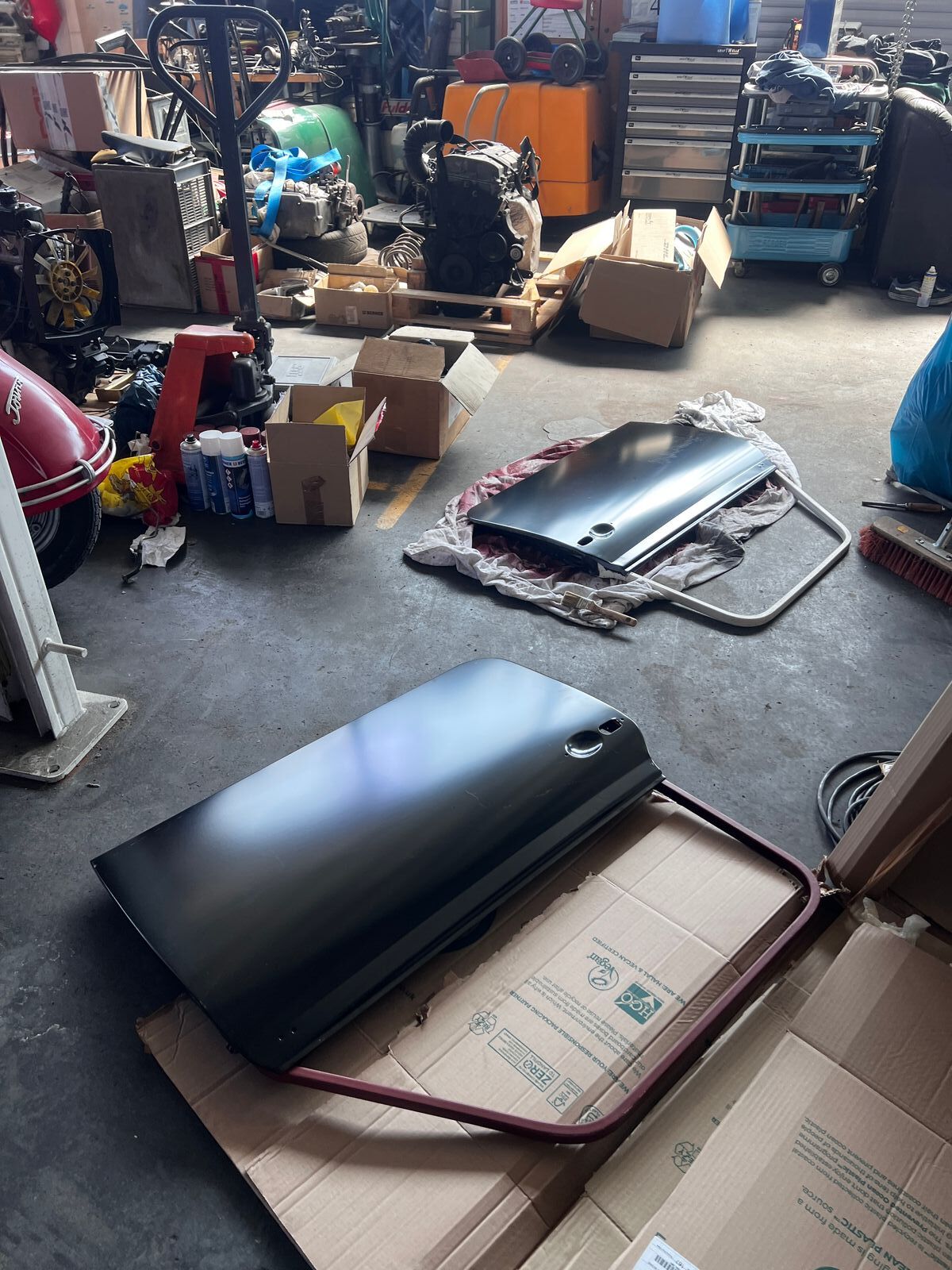

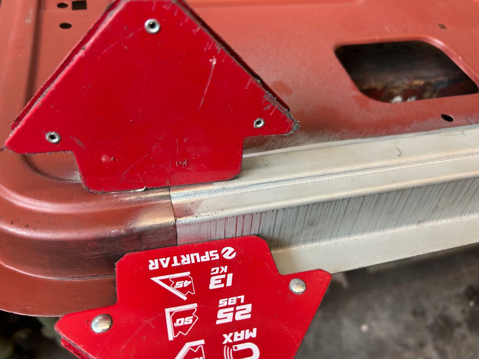

    Nachdem die Türhaut an den Rahmen und die Karosserie (natürlich mit Türdichtung) angepasst waren, wurde die Haut mit Hilfe von kleinen Bohrungen und Haltepins fixiert. Daraufhin wurden die zu klebenden Stellen abgeschliffen und gereinigt.
    Der daraufhin aufgetragene Karosseriekleber durfte über 24h aushärten, bevor die Türhaut mit Hilfe vieler, vieler Hammerschläge umgefalzt wurde. Final wurde noch etwas Zinkspray zum Rostschutz in den Falz gelassen.
    Und da kommt der Teil den man als normal Sterblicher nicht beherrscht: nachdem die Fixierungsbohrungen zugeschweißt, und breit abgeschliffen waren, wurden mit Hilfe einer Feile und Markierungsspray Höhenunterschiede aufgedeckt und mit dem Aluhammer korrigiert. Zum Schluss noch eine Runde Grundierung und die linke Tür ist endlich fertig!

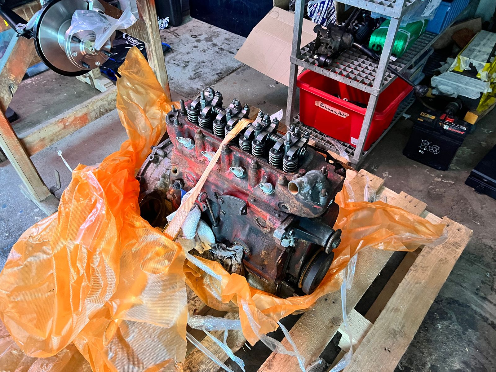

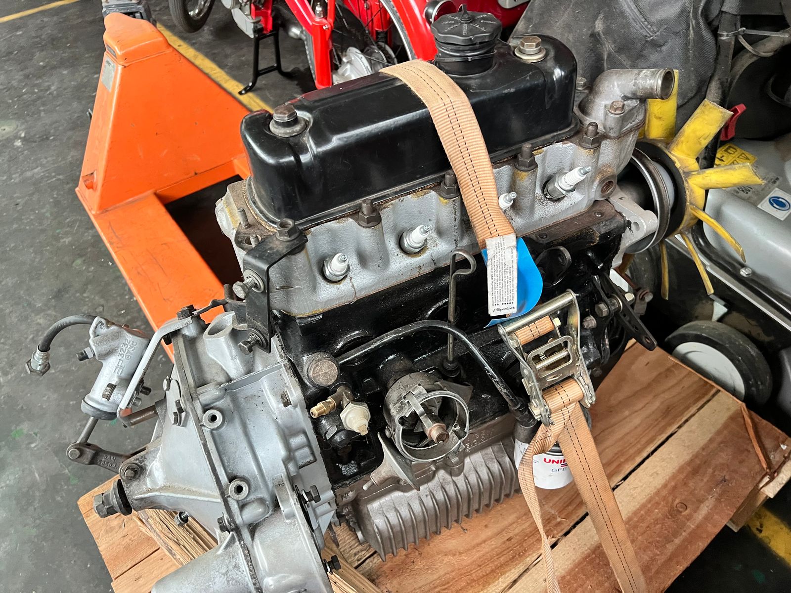

    Heute gibts mal einen kleinen Exkurs in ein Thema, mit dem ich mich bisher noch überhaupt nicht befasst habe. Daher freu ich mich über jede Art Input, Tipps oder Ideen die ihr habt. Es geht um Motoren.

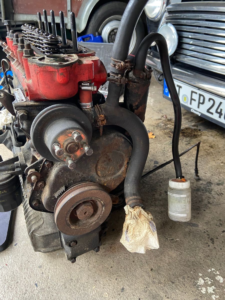

    Aktuell habe ich drei Motoren in der Garage stehen:
    Den originalen 1000er der mit dem Auto kam, kurz vor Ausbau aus dem Auto wohl überholt, braucht einen kleinen Service, ist aber einsatzbereit.
    Den Motor eines Innocenti Cooper 1300, den ich mir gern als zukünftigen Meilenstein behalten möchte, falls ich das Projekt mal auf einen 1,3l umbauen möchte.

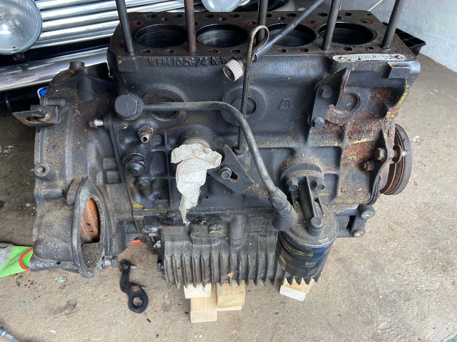

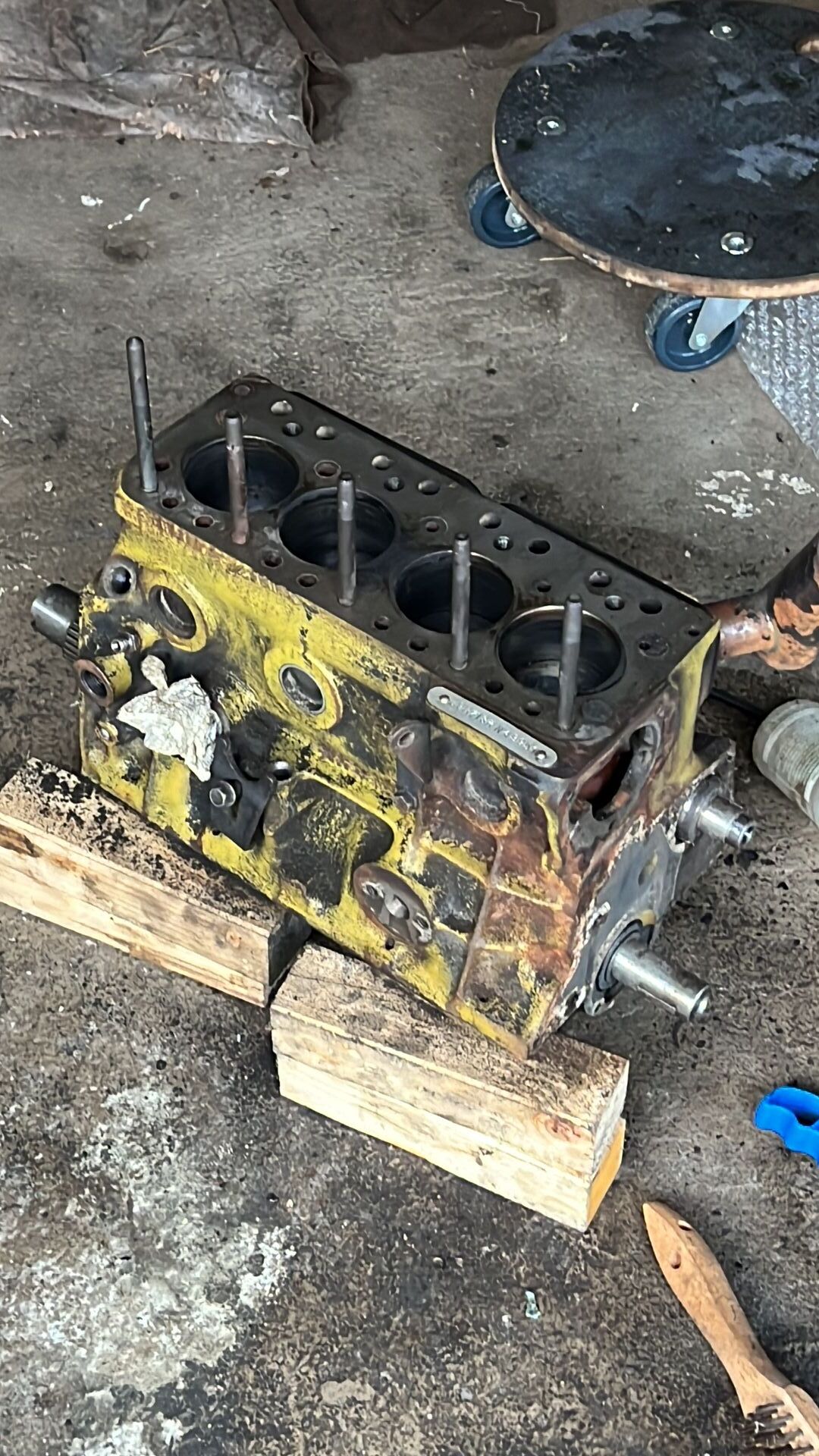

    Und dann noch diesen Motor, den ich vor 2 Jahren keine 200m entfernt von mir zuhause gekauft hatte.

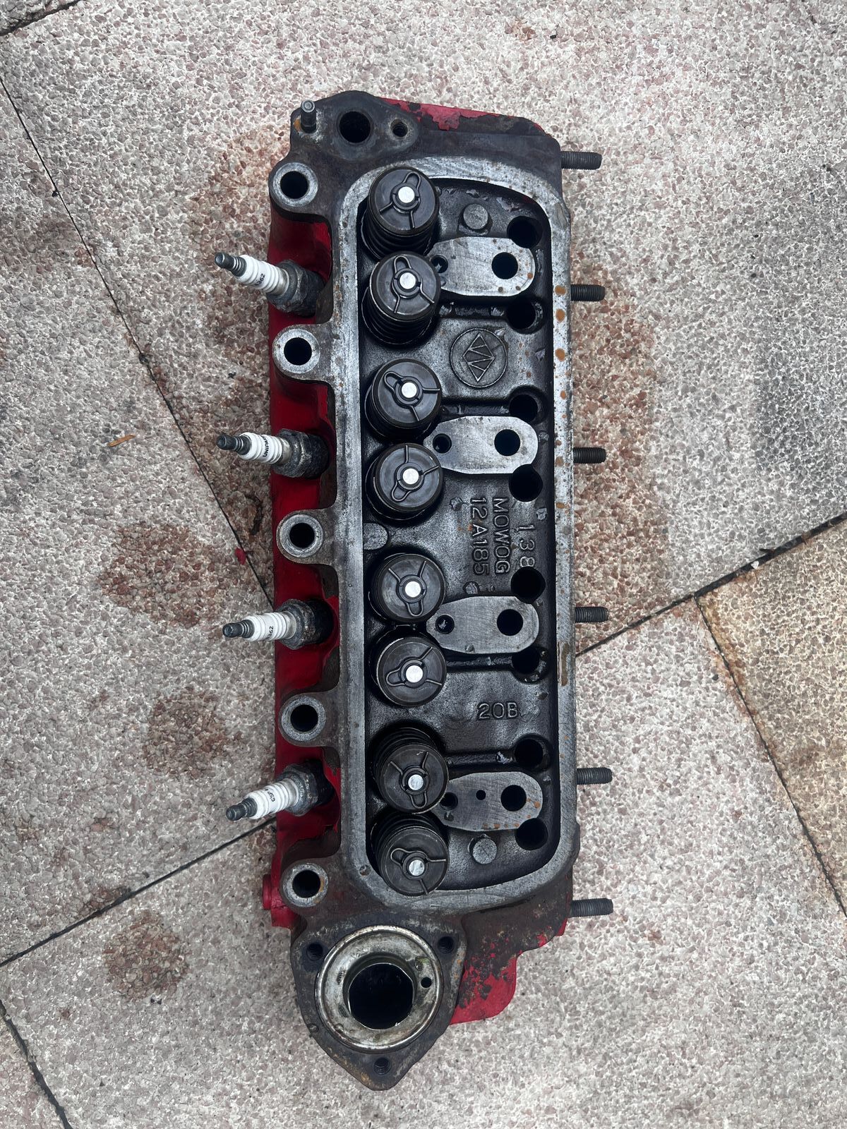

    Und um letzteren soll es auch gehen. Ich hab mir den Motor tatsächlich mit dem Gedanken gekauft Mini-Motoren etwas besser zu verstehen, mal selber einen zu zerlegen und ihn evtl. für ein zukünfiges (Und jetzt sehr reales) Projekt zu nutzen. Deswegen hab ich ihn auch mittlerweile komplett zerlegt. Untenrum ist es ein 1000er Block, Nummer 99H718RN49951

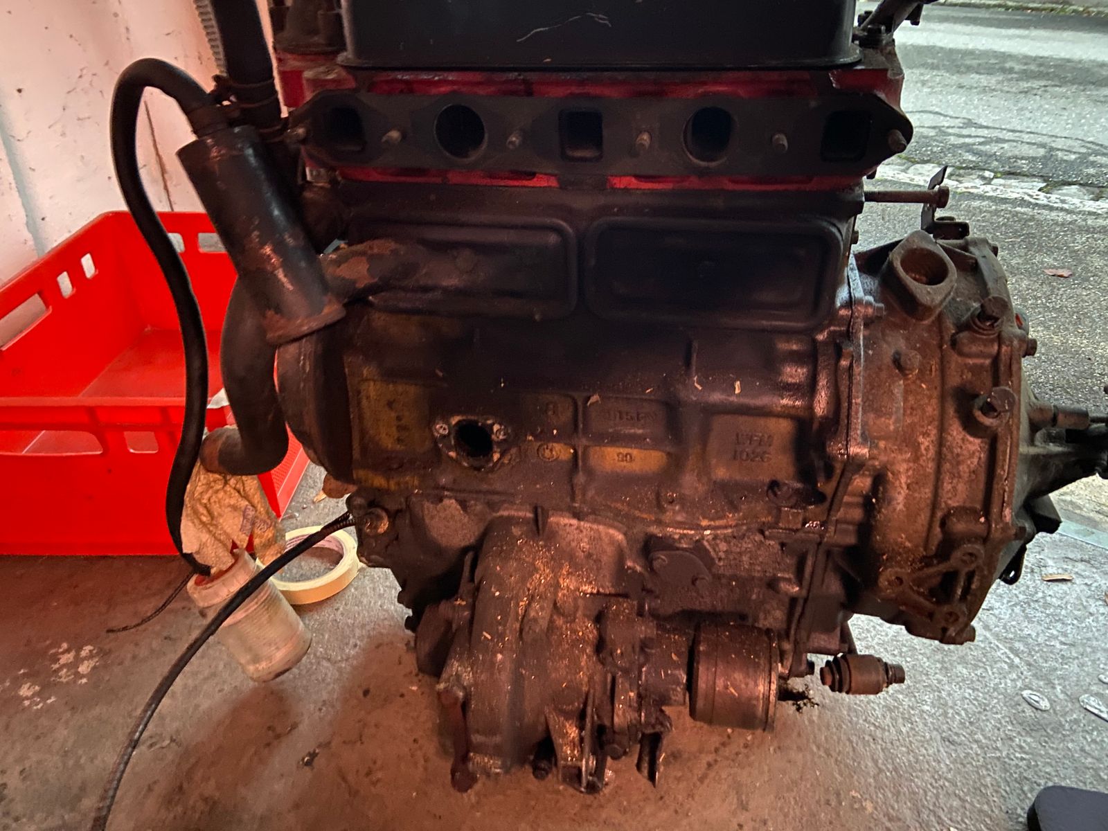

    Obenrum ist das Ganze etwas spannender, die Gussnummer auf dem Kopf lautet 12A185, laut MiniMania und Spares ein Cooper S Kopf, allerdings passen dafür die 25,4mm Auslass- und ~31mm Einlassventile nicht, also eher ein 998 Cooper?
    Laut Vorbesitzer wurde die Kombination aus Kopf und Block wohl gewählt um etwas mehr Leistung durch den Kopf zu haben, und hat auch so funktioniert. Ein etwas agressiverer 1000er klingt ehrlich gesagt genau nach dem was ich fürs Erst gern fahren würde, wie ist also die bester Herangehensweise, um das Konstrukt wieder straßentauglich zu bekommen?

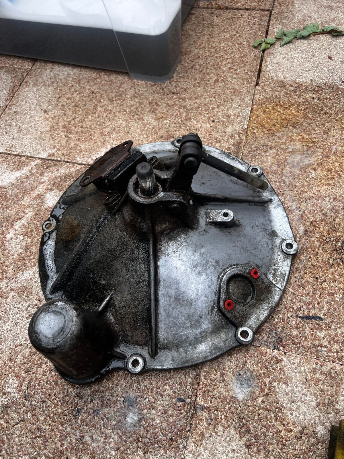

    Den Block und diverse Anbauteile hab ich bereits gereinigt. Stark angerostete Teile wie bspw. das Steuerkettengehäuse würde ich sandstrahlen und pulverbeschichten lassen, ebenso wie die seitlichen Abdeckungen und den Ventildeckel. Was mache ich denn am besten mit dem Kopf und Block selber? Thermisch entrosten/entlacken lassen, um die ganzen Kanäle sauber zu bekommen, dann mit Motorlack anpinseln und planen lassen?
    Andere Anbauteile wie die Ölpumpe/Wasserpumpe, Thermostat und Heizungsventil würde ich vermutlich einfach durch Neuteile ersetzen. Ebenso würde ich die Steuerkette vielleicht durch eine Duplex ersetzen? Das Ganze vielleicht in Verbindung mit einer Hochhubkipphebelwelle?
    Oder vielleicht macht es mehr Sinn nur den Kopf zu überholen und ihn im eingebauten Zustand auf meinen originalen Block zu packen?

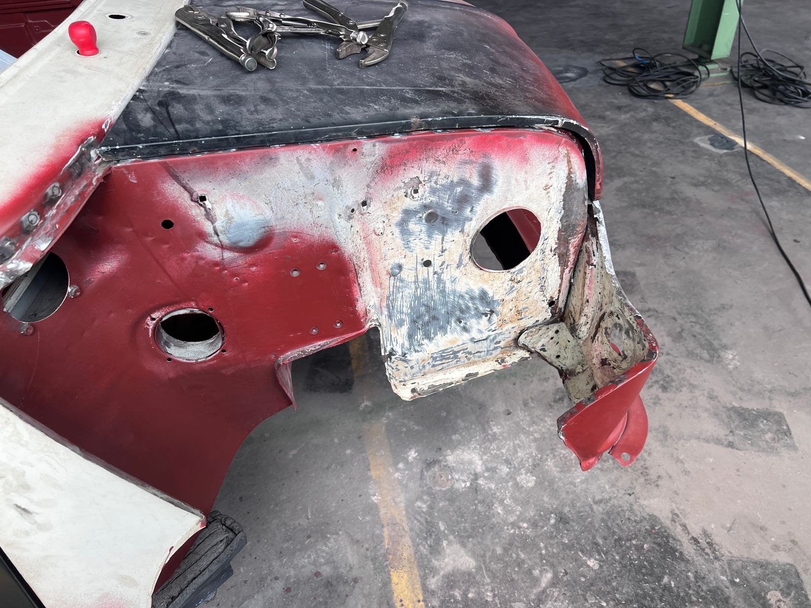

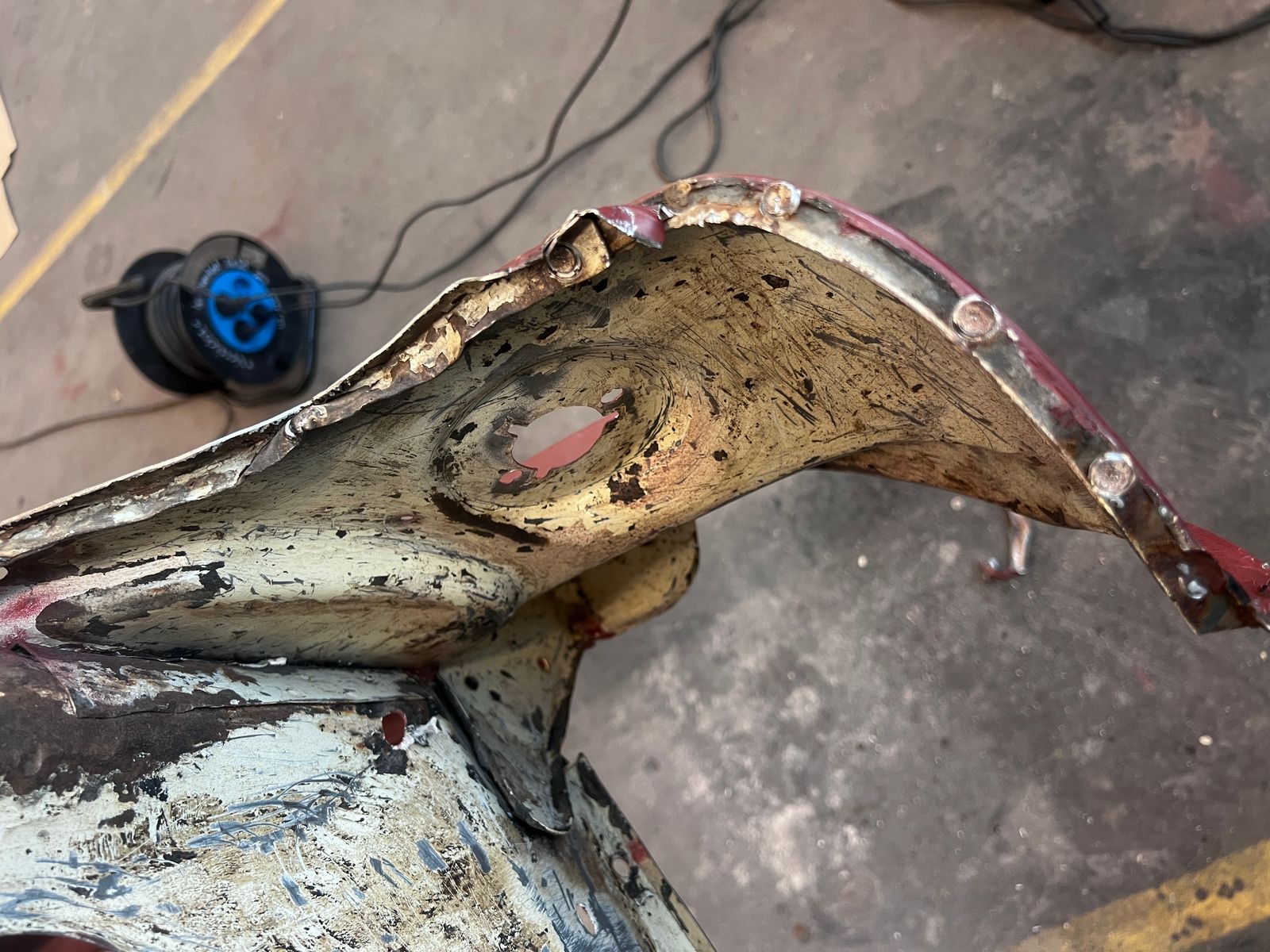

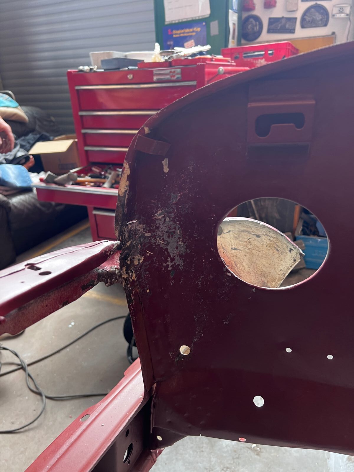

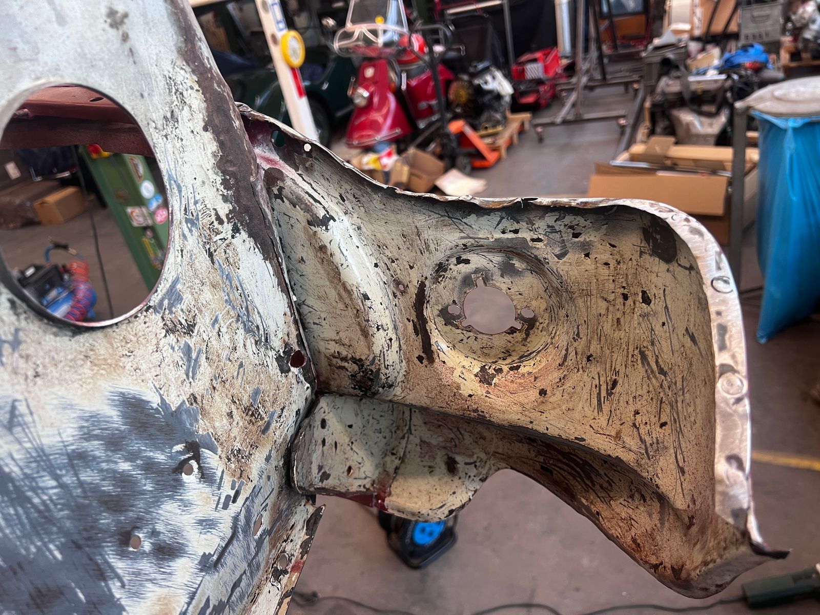

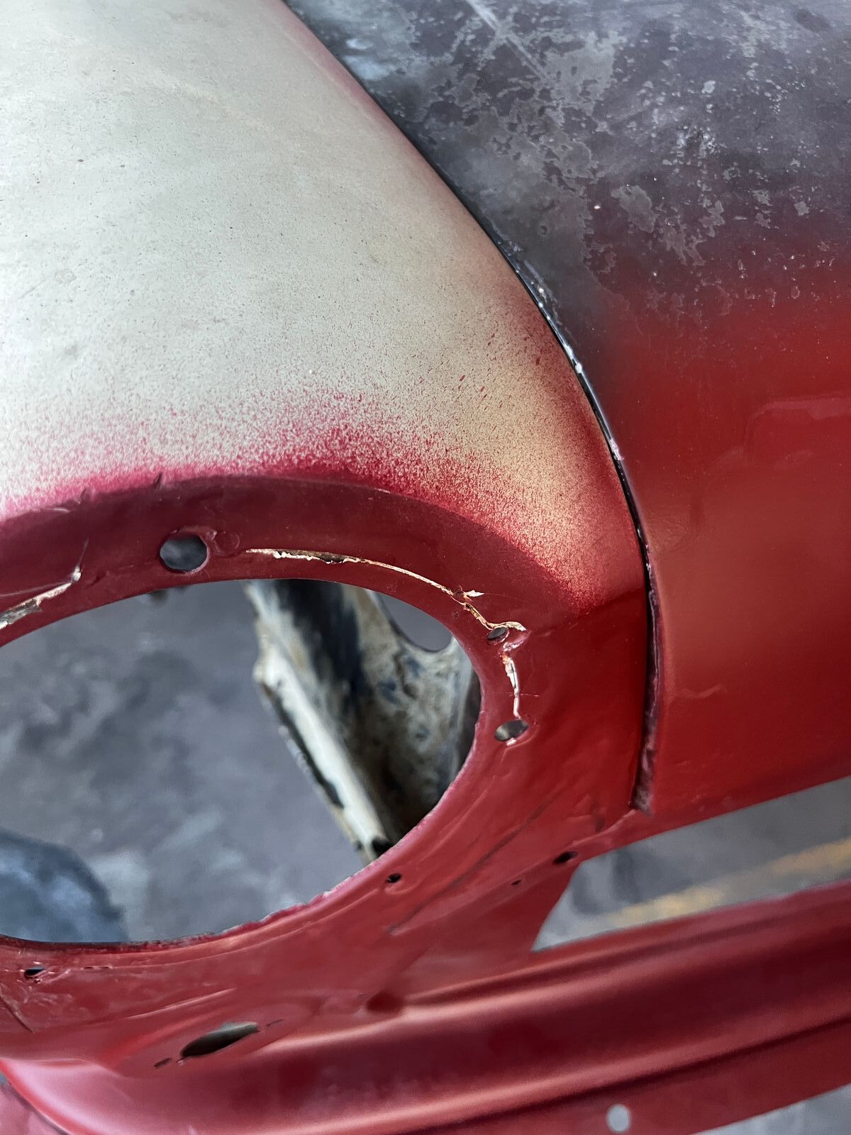

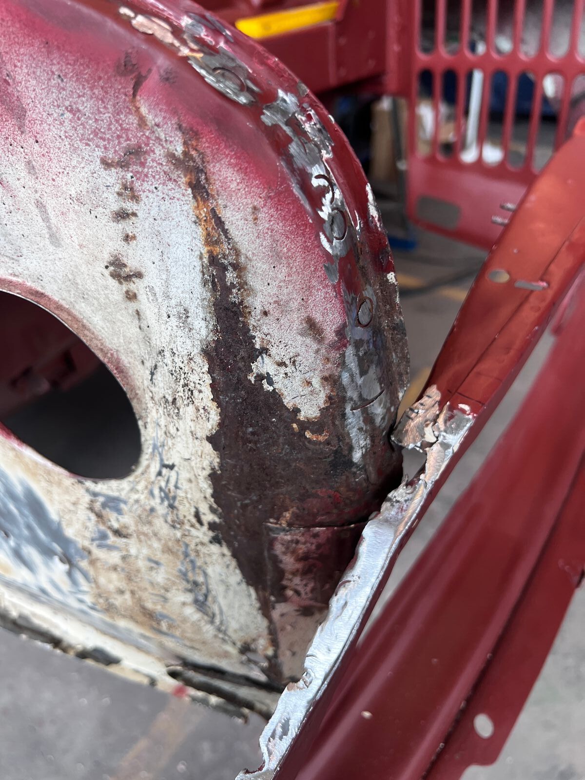

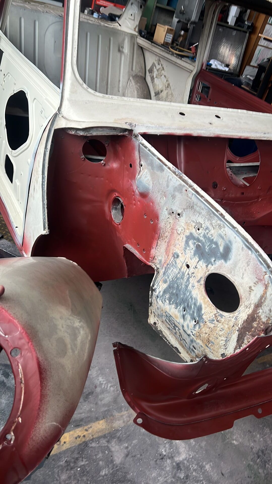

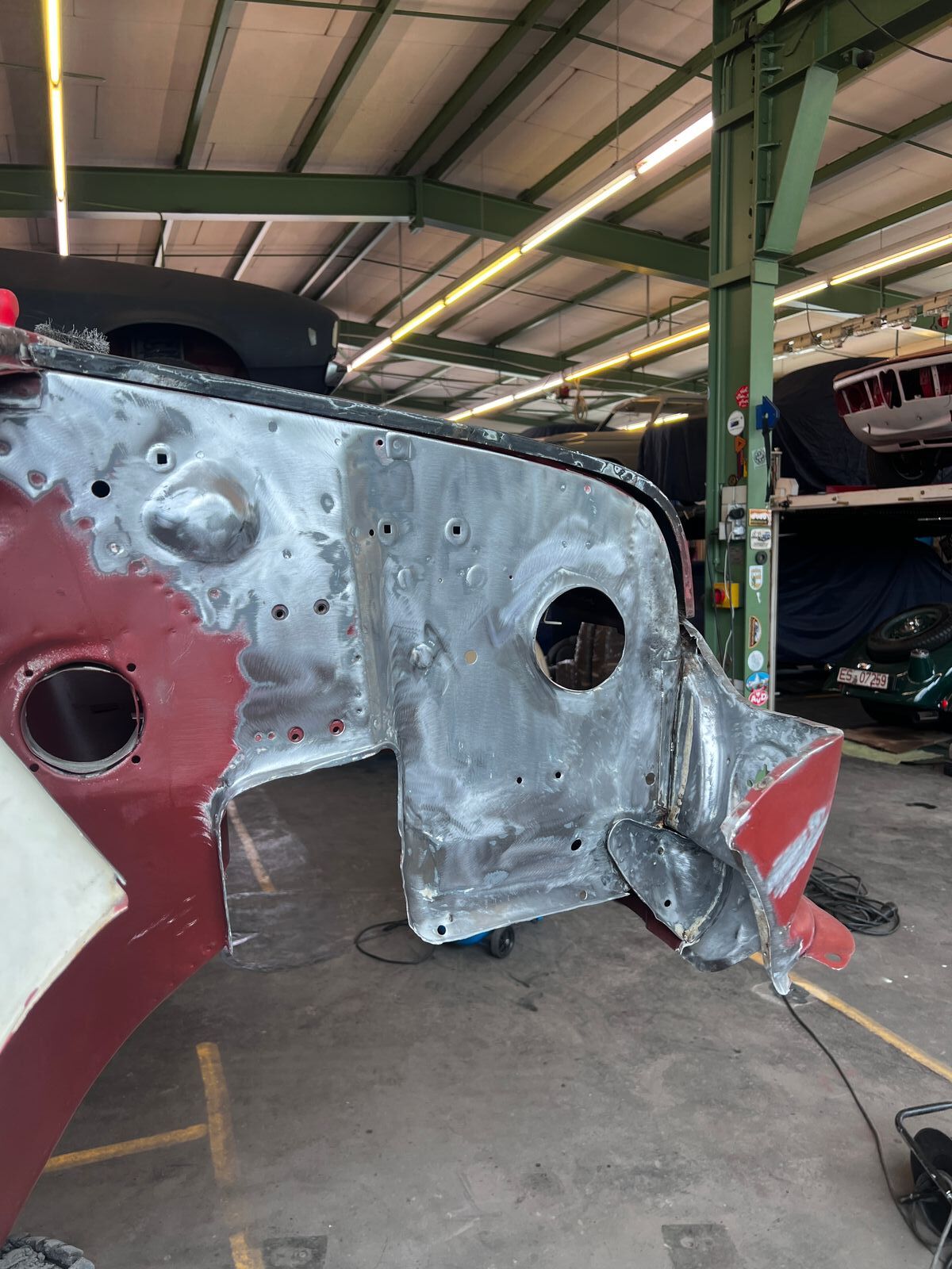

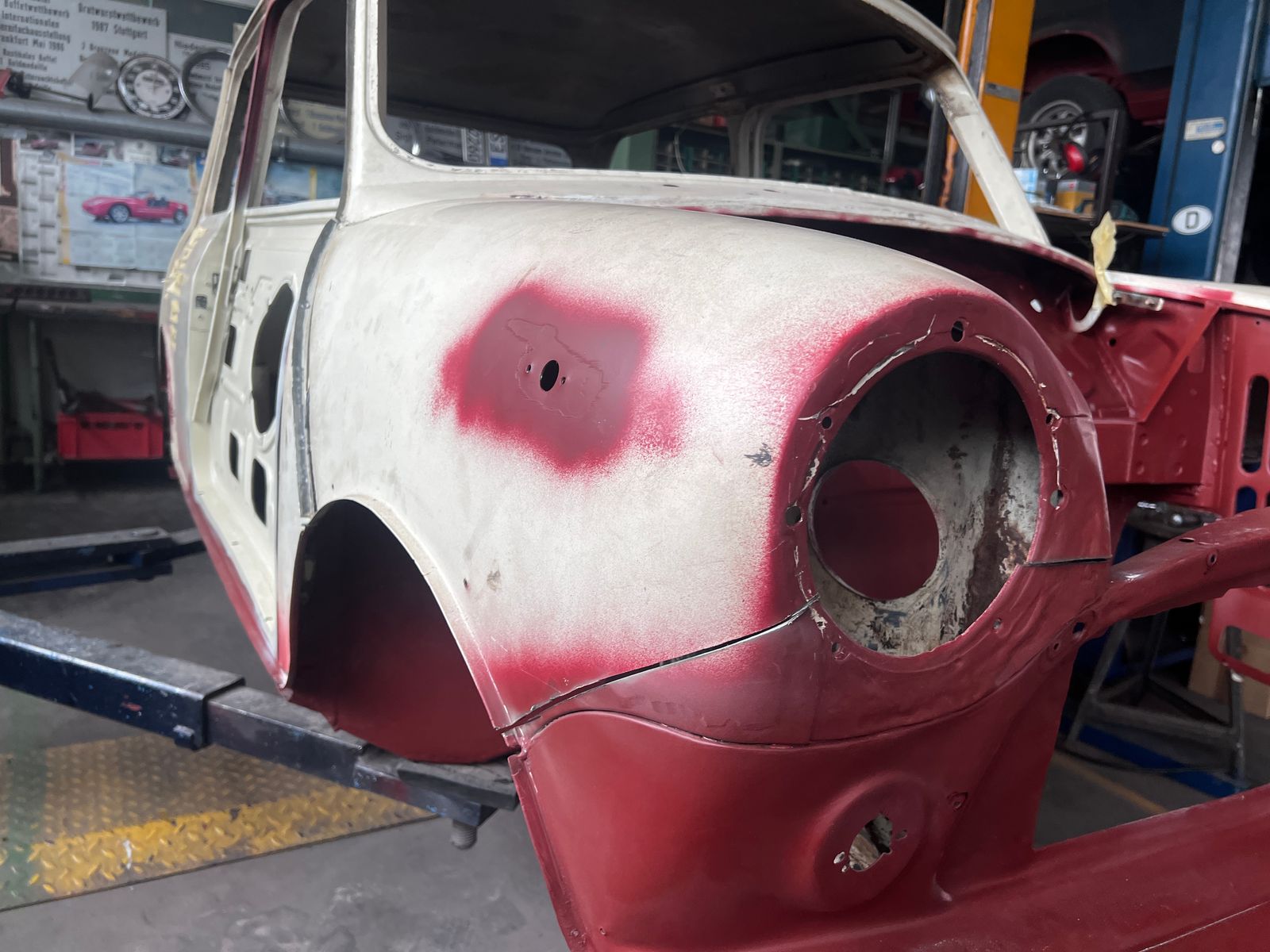

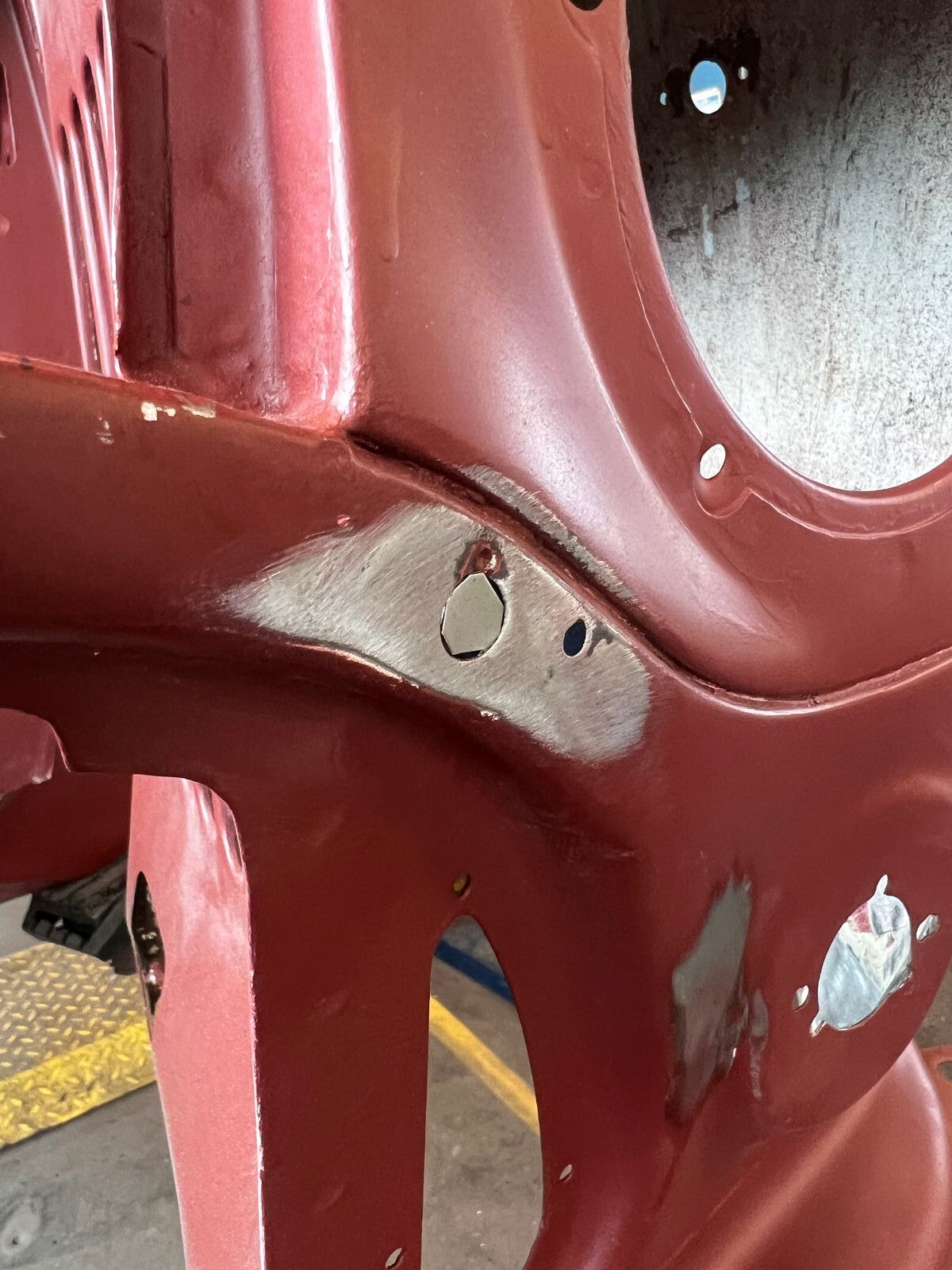

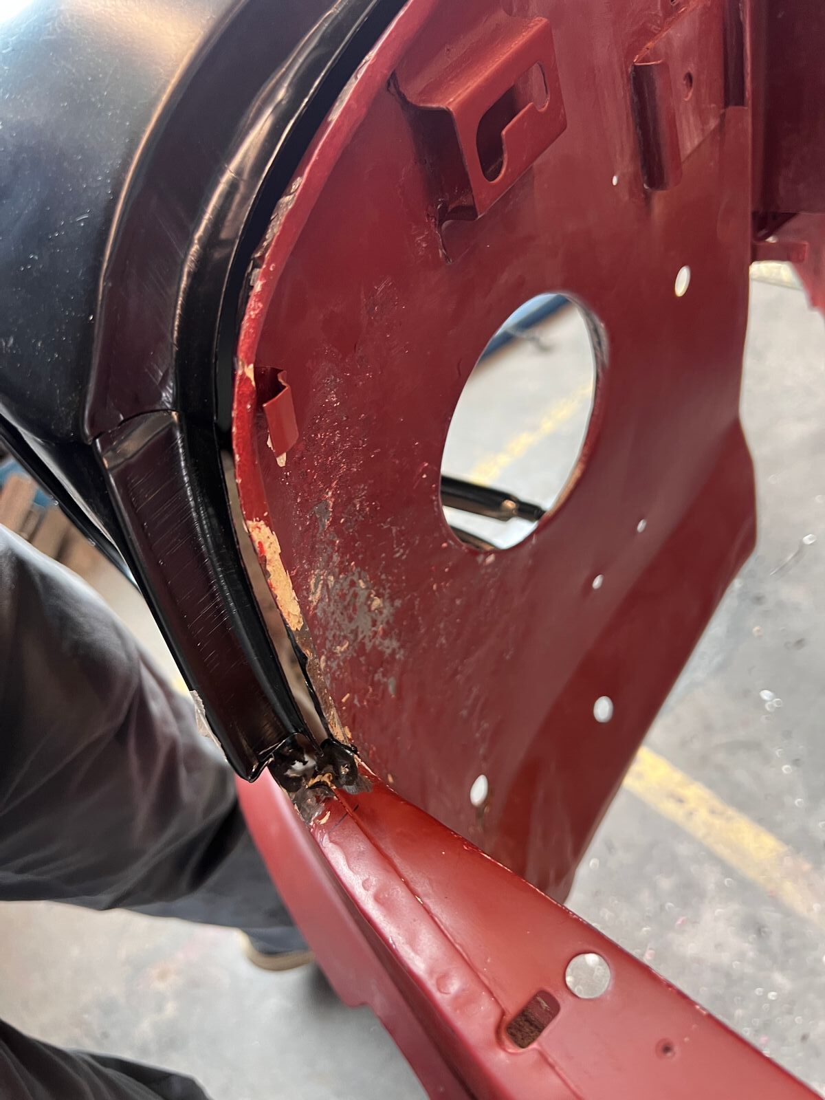

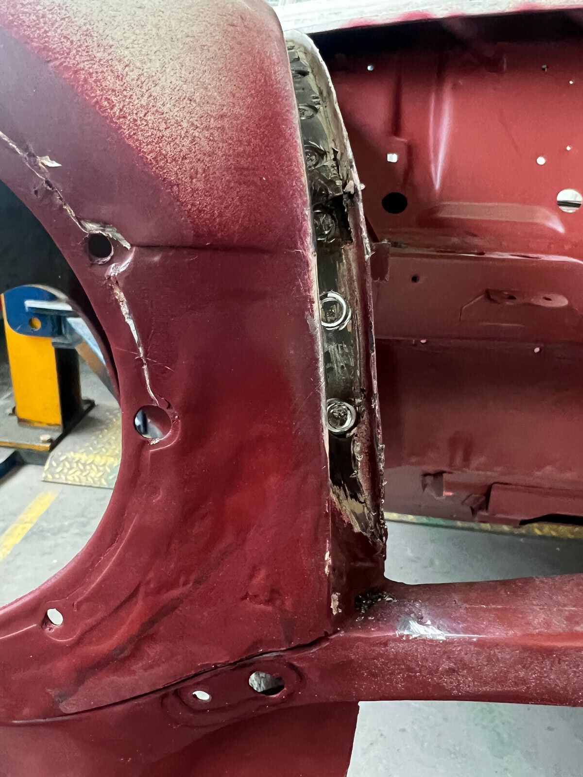

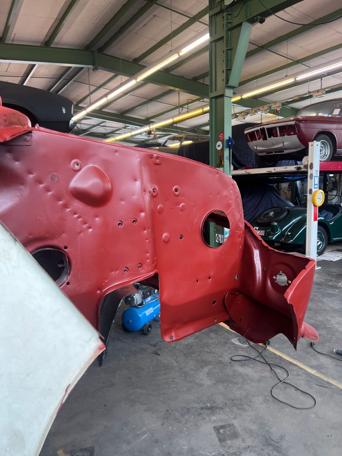

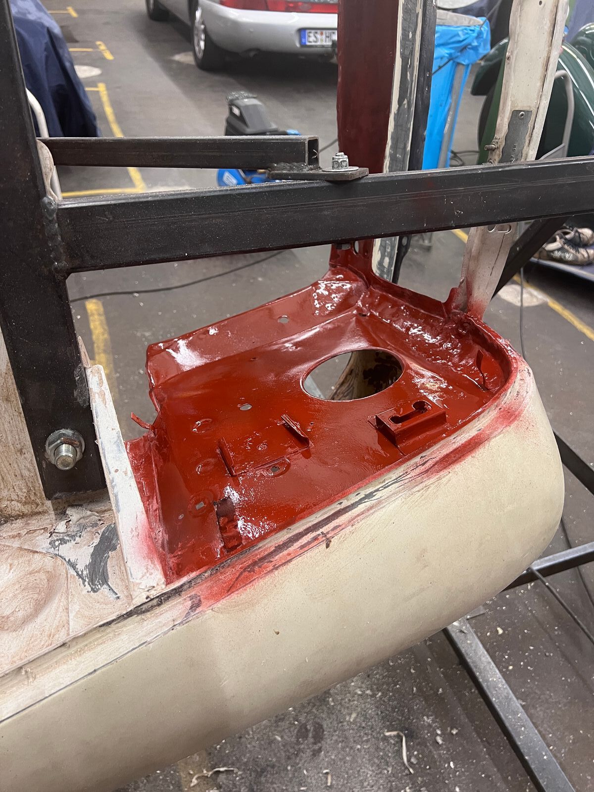

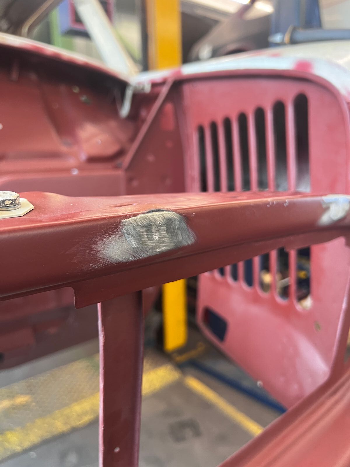

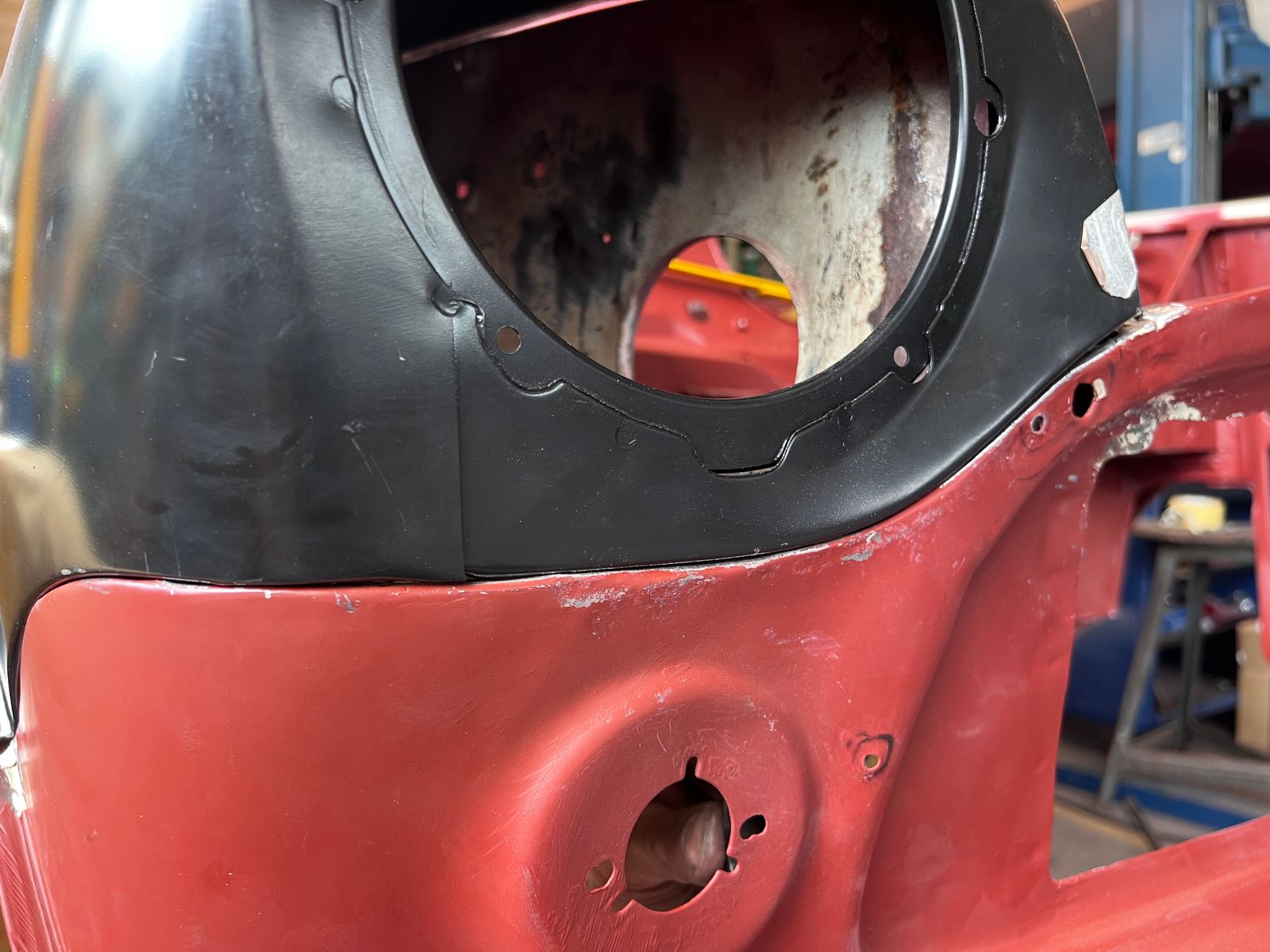

    Bevor der Kotflügel ran kann, mussten noch einige Löcher geschlossen werden. Einerseits die Löcher in der Front für den Mk2 Kühlergrill, andererseits zwei größere Löcher in der Front deren Zweck mir bis heute nicht ganz klar ist, sowie die Löcher des herausgebohrten Aschenbechers. Vielleicht weiß ja jemand von euch wofür die größeren Löcher ursprünglich gedacht waren? Zusatzscheinwerfer dürfte er nie gehabt haben.
    Die Löcher in der Front zu schließen war schwieriger als erwartet, gerade weil auf der verunfallten Seite nicht mehr viel Restblech vorhanden ist, aber wie sagt man so schön: Schlechte Schweißer sind gute Schleifer.
    Außerdem hab ich den Kotflügel endlich von innen gesäubert. Nach anstrengenden Stunden mit der Drahtbürste gab es einen guten Klecks Rostumwandler, bevor alles grundiert wurde.
    Jetzt ist die Front endlich bereit für den neuen Kotflügel!

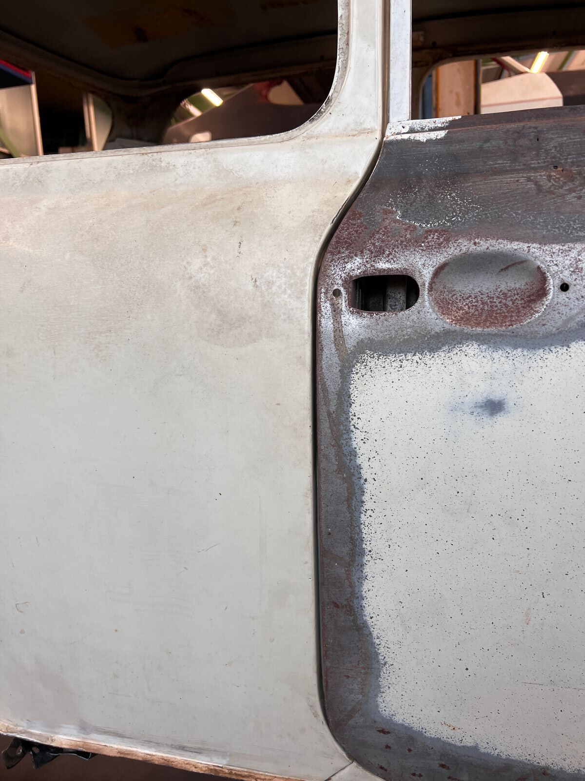

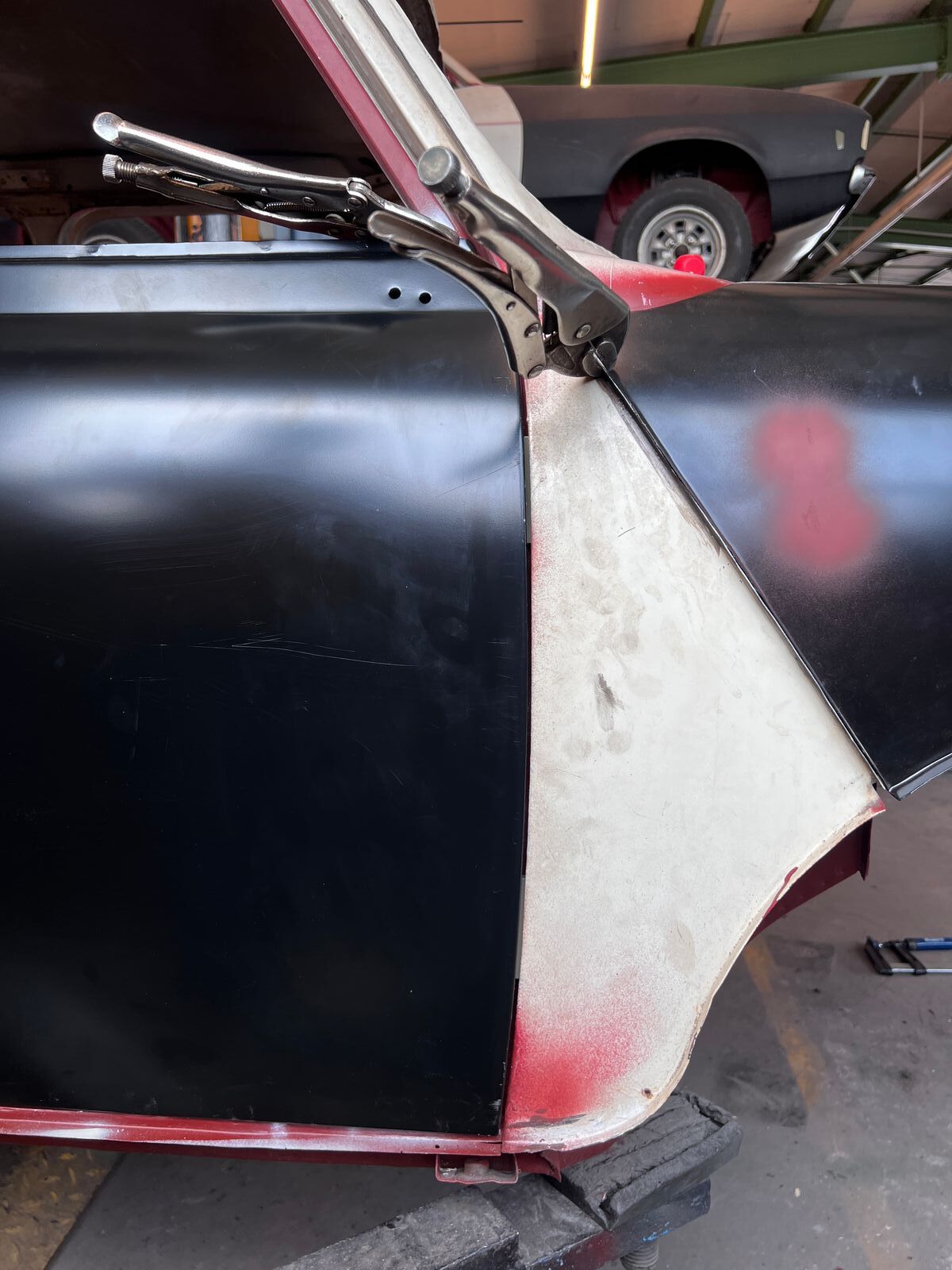

    Und weiter geht es mit einer Reihe an Kleinigkeiten, angefangen mit den Türen.
    Die warten noch auf einen Termin bei einem befreundeten Karosseriebauer, bei dem die Türhäute verklebt und die Form der Tür an das Auto angepasst werden sollen.

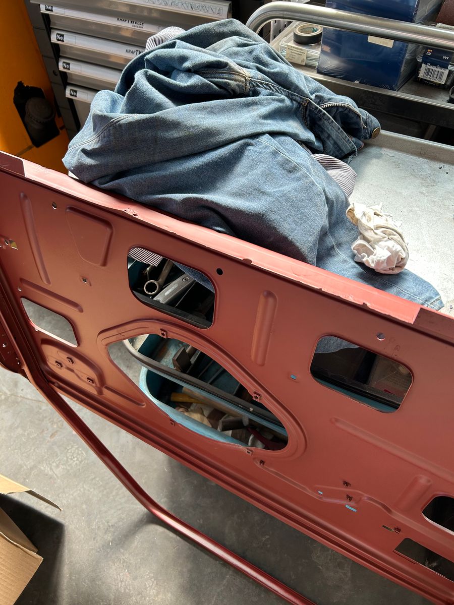

    Zuvor mussten die Türen dafür allerdings noch vorbereitet werden. In den letzten Wochen wurden beide ja bereits geschweißt, grundiert und lackiert. Auf den Bildern fällt vielleicht auf, dass bei einer Tür die oberste Einschweißmutter des Fensterhebermechanismus rausgebrochen war. Glücklicherweise habe ich bereits letztes Jahr von Thomas Adamofsky von ProStreet zwei Türen im nicht ganz rettbaren Zustand geschenkt bekommen, also bot es sich perfekt an von einer der Türen das Spenderorgan zu entnehmen. Mit der Flex rausgetrennt, mit der Feile auf die Originalform zurück gebracht und eingeschweißt ist die Türe endlich wieder komplett!
    Die Türhäute wurden daraufhin mit Hilfe zweier rumliegender Türgriffe fixiert. Die Spaltmaße können sich echt sehen lassen, auch wenn auf einer Seite dafür zwei Unterlegscheiben benutzt wurden. Und endlich sieht der Mini wieder nach einem Auto aus! Ein lustiger Nebeneffekt ist, dass der Mini von einer Seite das genaue Spiegelbild des daneben stehenden Capri ist.

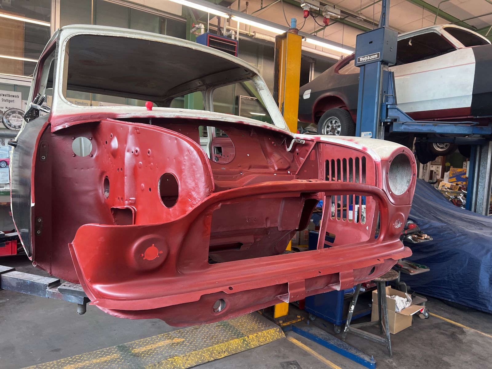

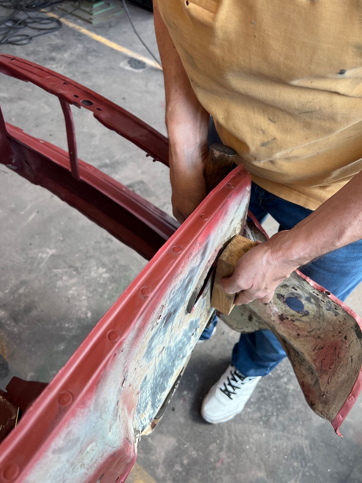

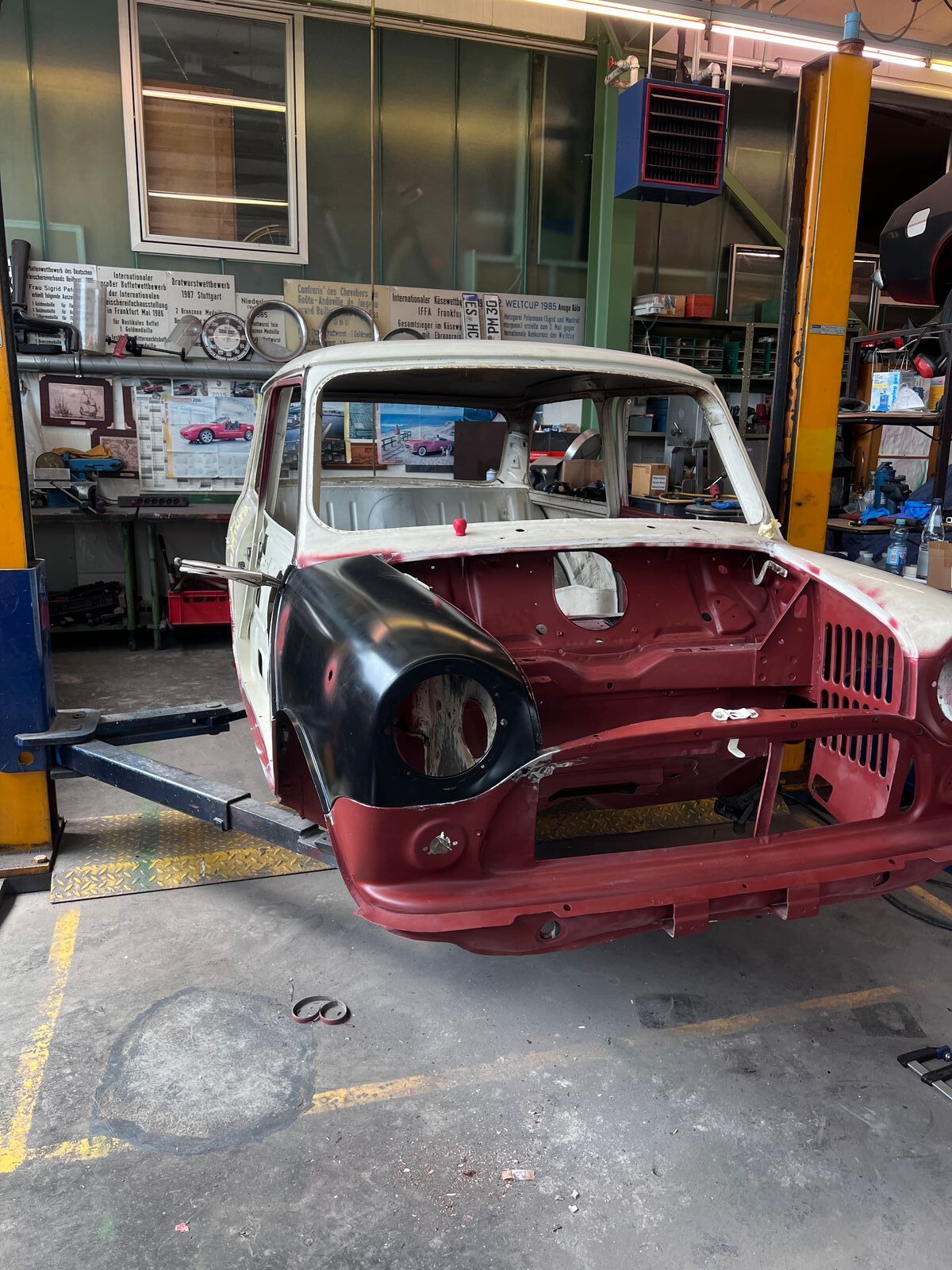

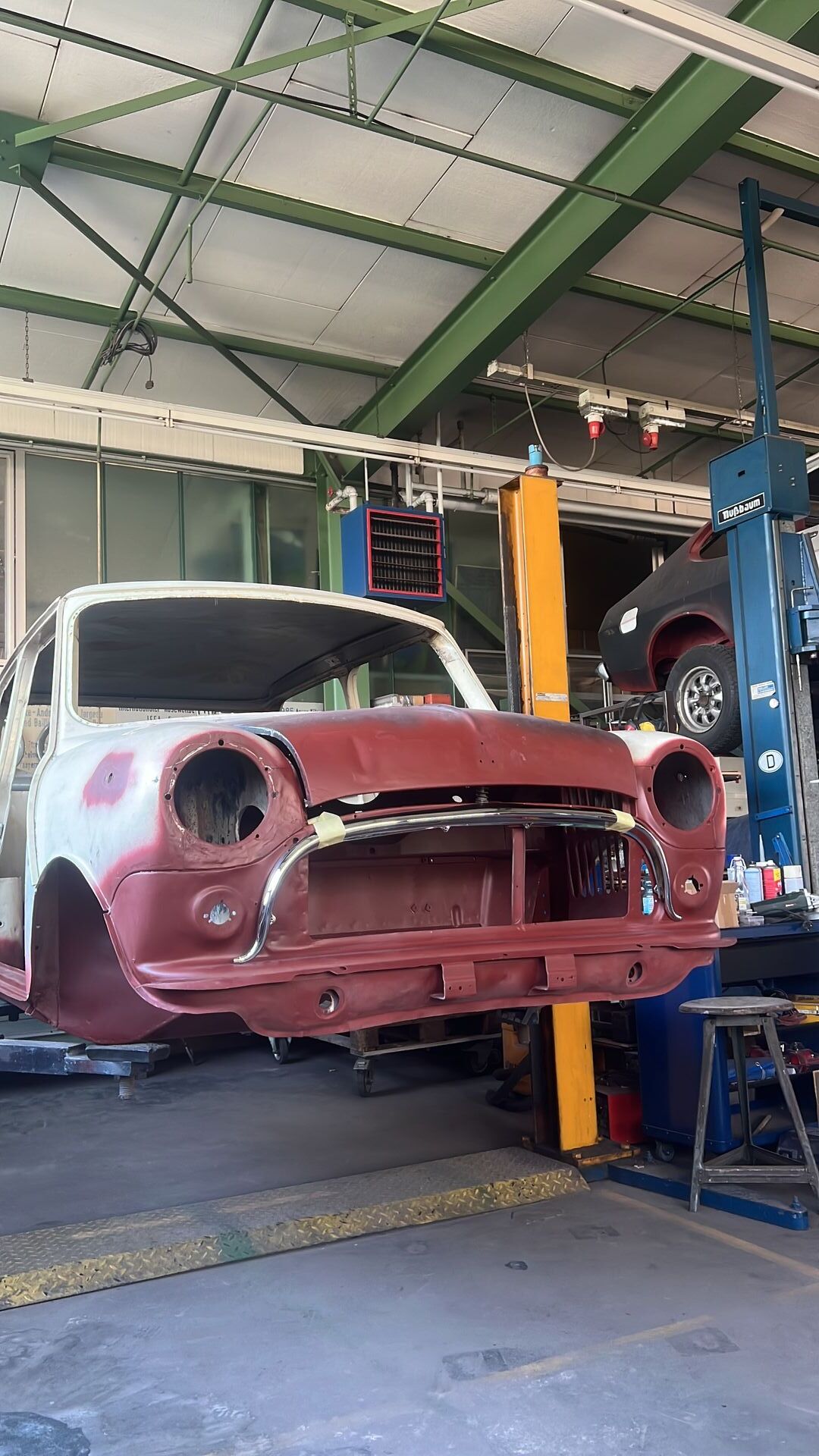

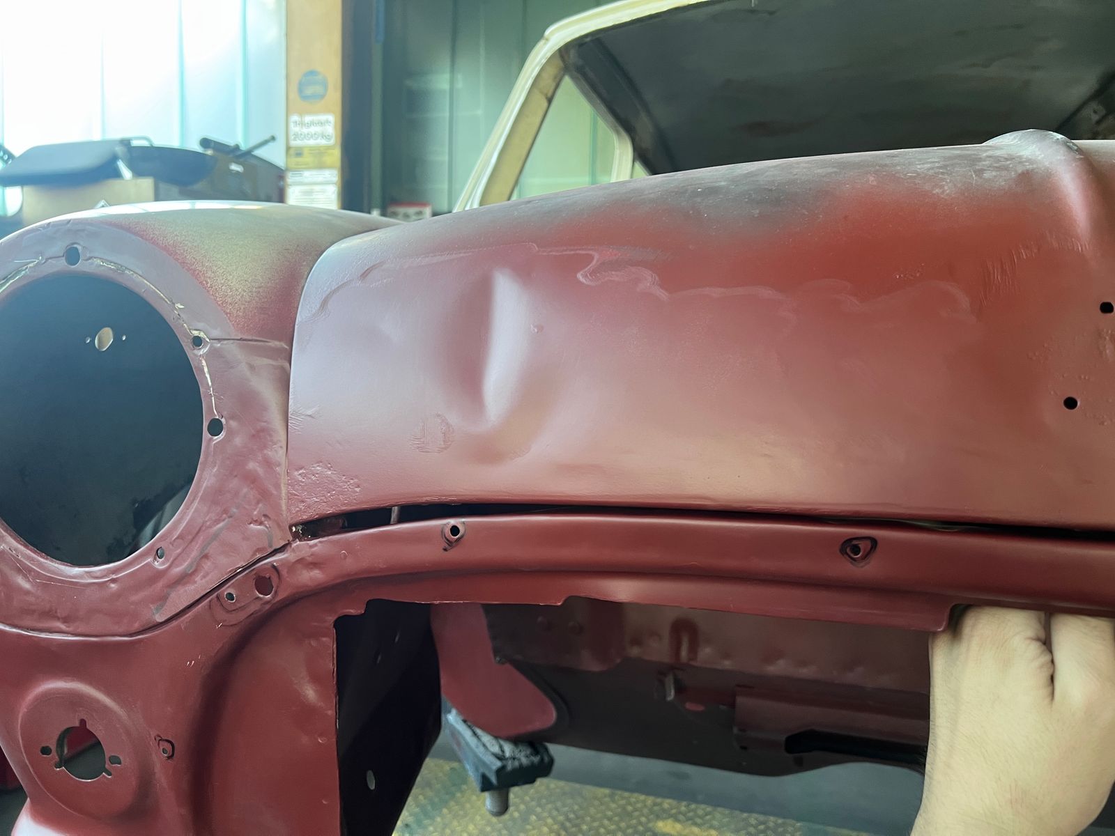

    Den Knick im rechten Vorderbau hat man ja im letzten Post bereits gesehen. Der Meterstab zeigt das Problem noch genauer:
    7 (!!!) mm unterscheiden die rechte von der linken Front.

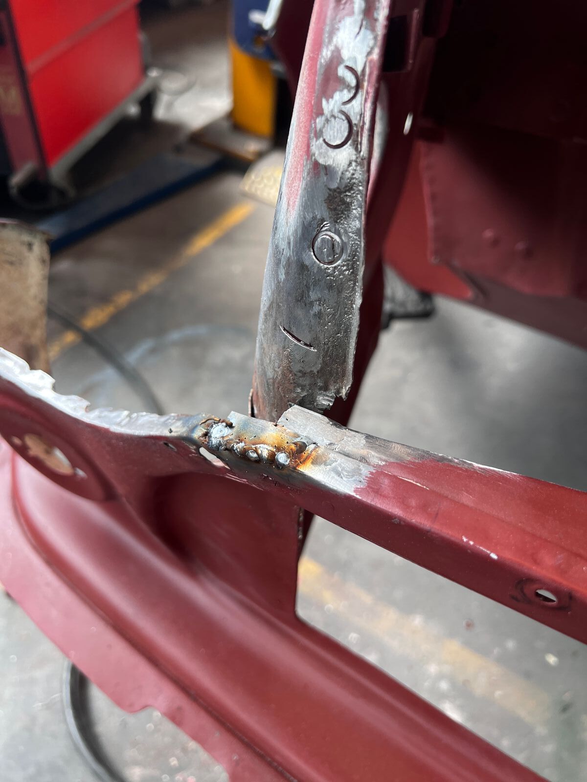

    Mein Vater und ich waren dieses Wochenende wieder beide am Werk und fest davon überzeugt, dass die 7mm ausschließlich in der gestauchten Front stecken und das restliche Auto nicht verzogen ist. Da wir beide keine wirkliche Karosseriebau-Erfahrung haben, und auch vor dem Projektanfang eigentlich ein Auto gesucht haben, das keine Veränderungen an der Außenhaut notwendig hat, wollten wir für den folgenden Schritt eigentlich einen Karosseriebauer aufsuchen. Solange bis mein Vater einen großen Hammer und ein Stück Holz in die Hand nahm und sich sagte: "So schwer kann das schon nicht sein, muss ja einfach nur wieder gerade werden."
    Joa. Tatsächlich bekam er mit etwas Arbeit den Innenkotflügel wieder gerade gebogen, wodurch sich dieser um die verlorenen 7mm wieder nach vorn streckte. Danach noch etwas mit der Fächerscheibe die verbleibenden Falze gereinigt, und schon war die Front bereit um das erste Mal den neuen Kotflügel daran auszuprobieren. Zusätzlich wurde die Strebe in der Frontmaske wieder mit vielen Hammerschlägen in die richtige Form gebracht. Außerdem hat mein Vater verdammt viel Arbeit in die Regenrinne gesteckt, damit diese final den Kotflügel wieder bis ganz unten umschließt, statt nur dahinter zu liegen, ein schönes Detail und ziemlich aufwändig.
    Ergebnis: Passt erstaunlich gut! Nachdem der Innenkotflügel wieder gerade ist, fehlt lediglich etwas Material an der Rundung vom Kotflügel vorn, sowie eine stabile Verbindung zwischen Frontmaske und Kotflügel. Auch die Regenrinne am Motorraum hat mit minimalem Herandrücken den gleichen Abstand wie die Gegenseite, der Kotflügel wurde natürlich an der Innenseite ausgerichtet und nicht am Falz (Project Binky schauen bringt einem also doch bei, wie man einen Mini restauriert!)

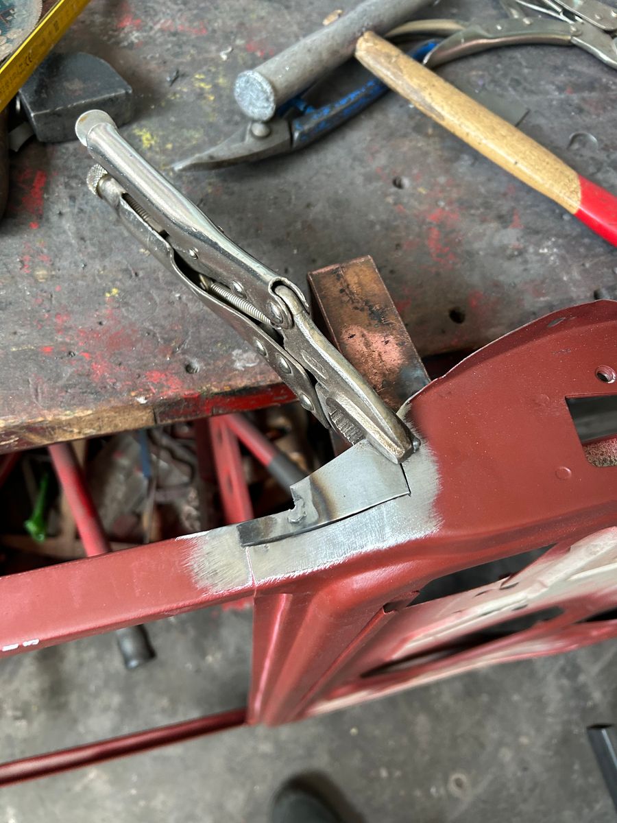

    Noch ein Blech aufgeschweißt, die Frontmaske mit zwei Schweißpunkten befestigt und das Endergebnis: Ein super passender Kotflügel. Festgeschweißt wird er noch nicht, dafür ist noch zu viel Oberflächenrost im Radhaus. Das muss erst gereinigt, rostumgewandelt und versiegelt werden bevor der Kotflügel wieder drauf kann. Trotzdem ein echtes Erfolgserlebnis, innerhalb von zwei Tagen den Kotflügel zu entfernen und den neuen passend anzupassen. Das gibt wirklich Hoffnung darauf das Auto eines Tages auf der Straße zu erleben, nachdem eine nach der anderen Stelle irgendwie das Gefühl gegeben hat für immer mit der Karosserie beschäftigt zu sein.

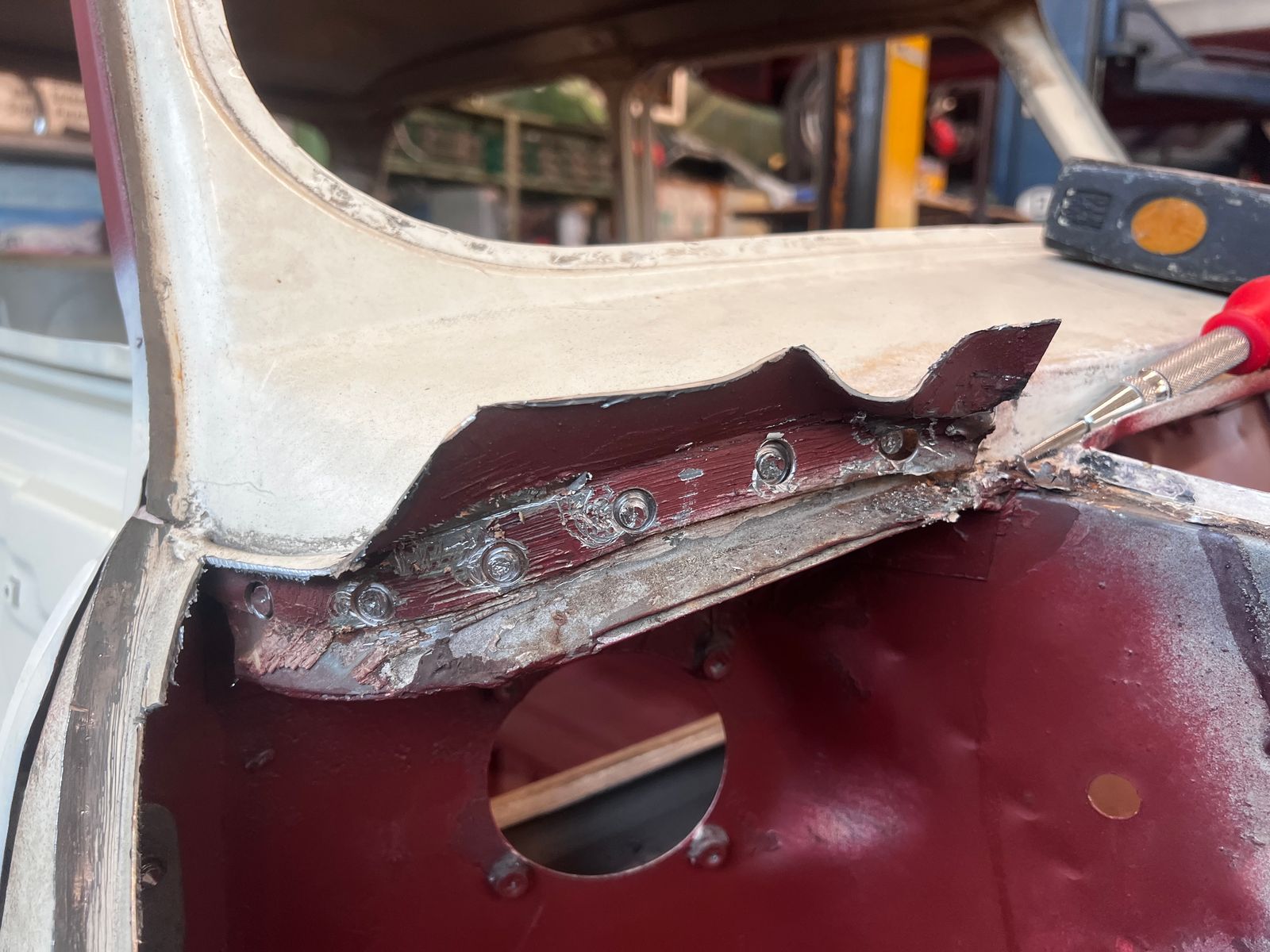

    Aber es musste sein. Kein Weg dran vorbei. Also setzte ich an. Ein letzter, tiefer Atemzug –

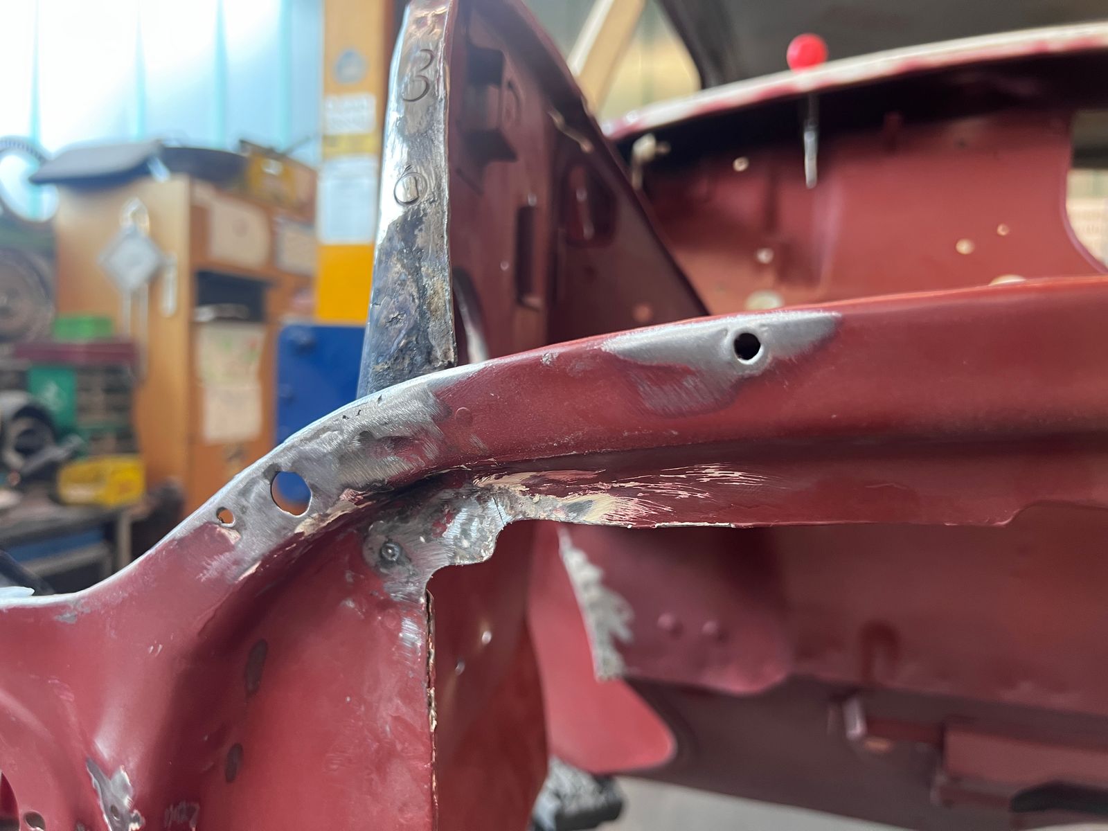

    Mitten durch die Front meines geliebten Minis.

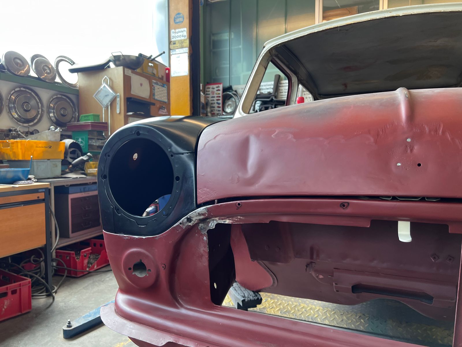

    Aller Dramatik in Ehren ging das Ganze wesentlich problemloser als erwartet. Die gut zu erkennenden Schweißpunkte am Motorraum wurden aufgebohrt, dann mehrere Schnitte mit der Flex mit Mindestabstand zu den Falzen um nicht versehentlich etwas anderes als den Kotflügel zu erwischen, und schon fiel mir der Kotflügel entgegen. Die Falze selber sahen estaunlich rostfrei aus, was mir ein gutes Gewissen für die linke Seite gibt, die ich nicht anlangen werde. Die verbleibenden Schweißpunkte wurden dann, nachdem sie einfacher zugänglich waren, ebenfalls aufgebohrt und mit Stechbeitel und Fächerscheibe restlos entfernt. Da ich jetzt erstmal wieder in den Nachtschicht-Block gehe, wurden die Falze alle mit Grundierung konserviert bis ich weiterarbeiten kann.
    Hier sieht man zum Schluss nochmal gut den Knick im Motorraum-Blech:

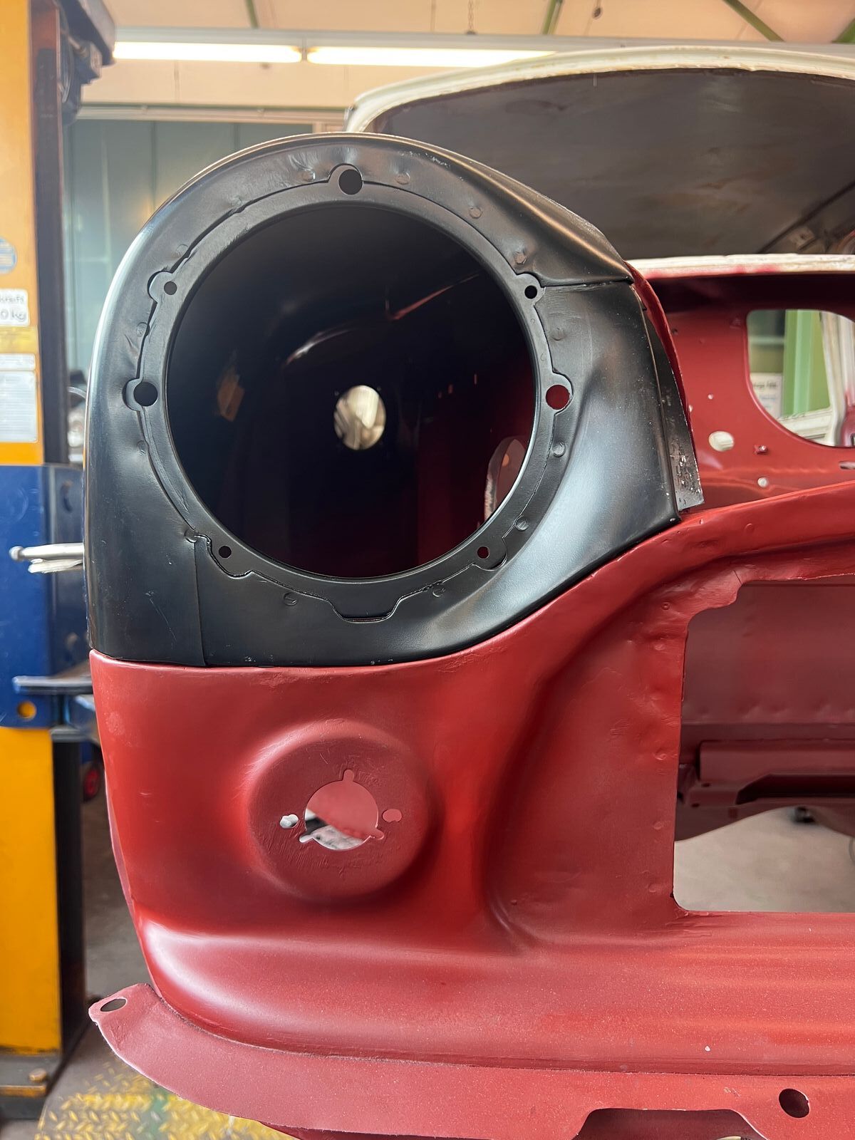

    Und neben den ganzen kleineren Veränderungen am Auto gibt es auch noch zwei größere Änderungen: Da ich die Front des Autos gern auf den MK1 Grill ändern würde, musste die Lippe an der Motorhaube weichen. So langsam werden der Schweißpunktbohrer und ich Freunde, auch wenn ich seine Tendenz trotz Führungsbohrung und langsamer Drehzahl einfach abzuhauen noch immer nicht gutheißen kann.

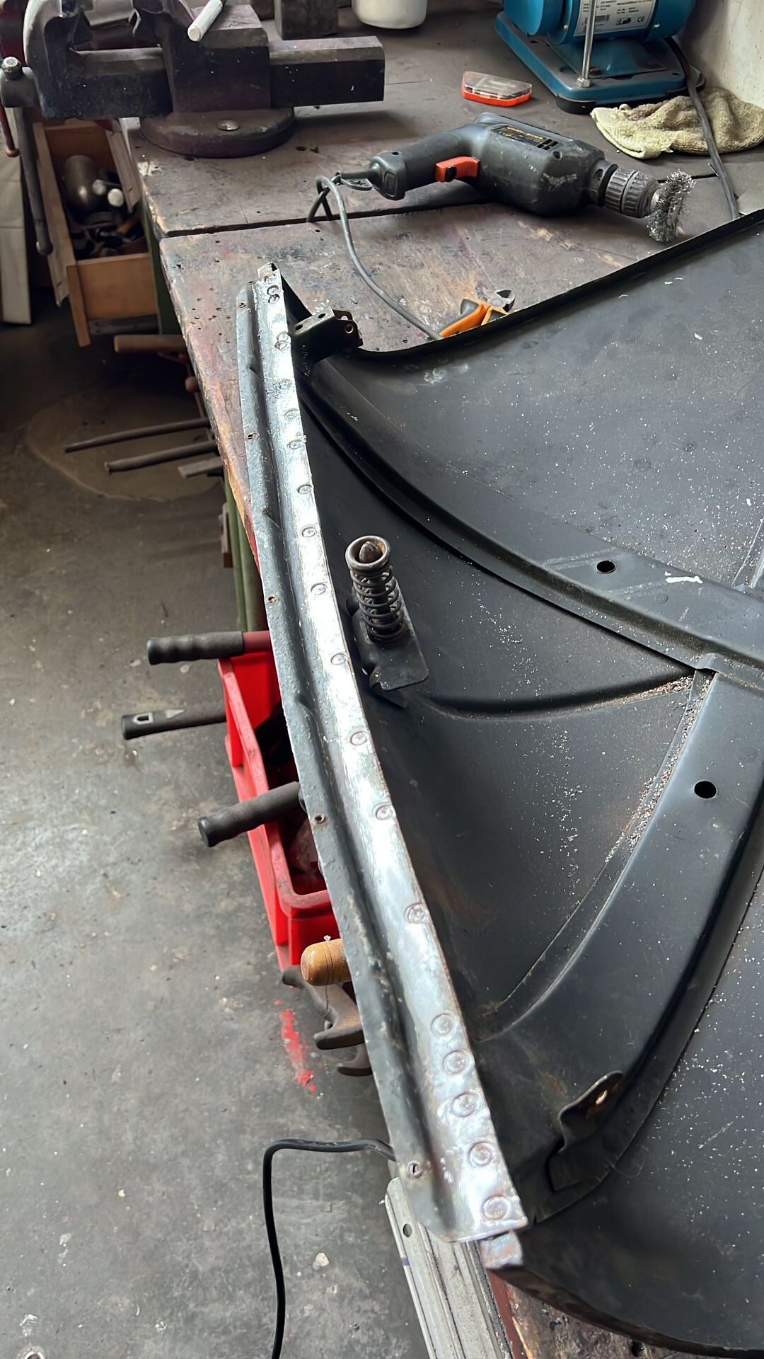

    Aber die Motorhaube war eine gute Übung für das was folgen sollte hat nochmal deutlich gezeigt, warum der Kotflügel als nächstes weichen muss:

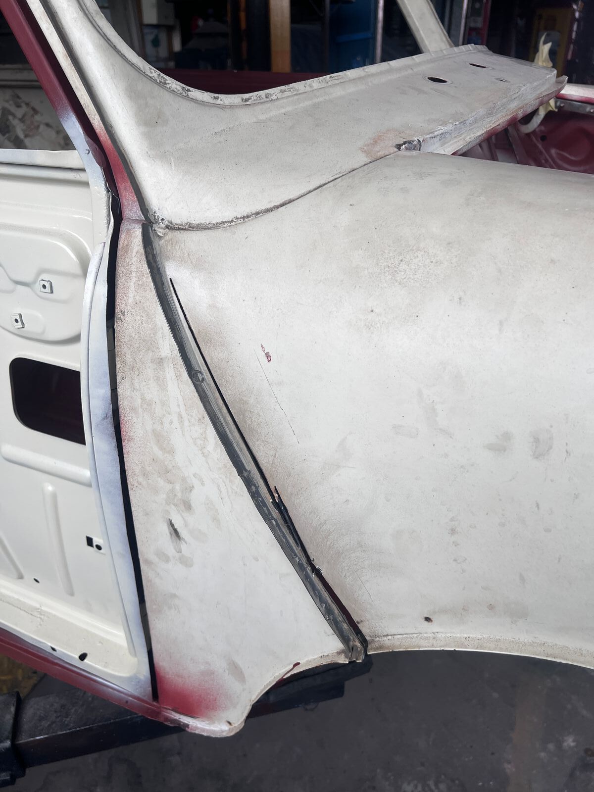

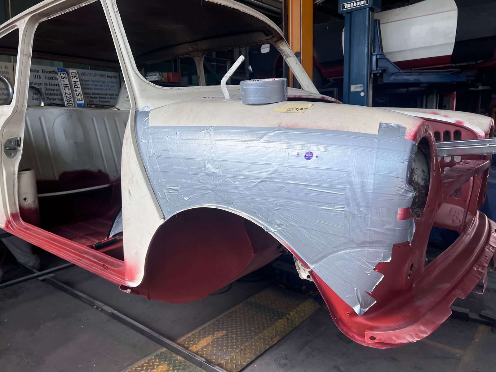

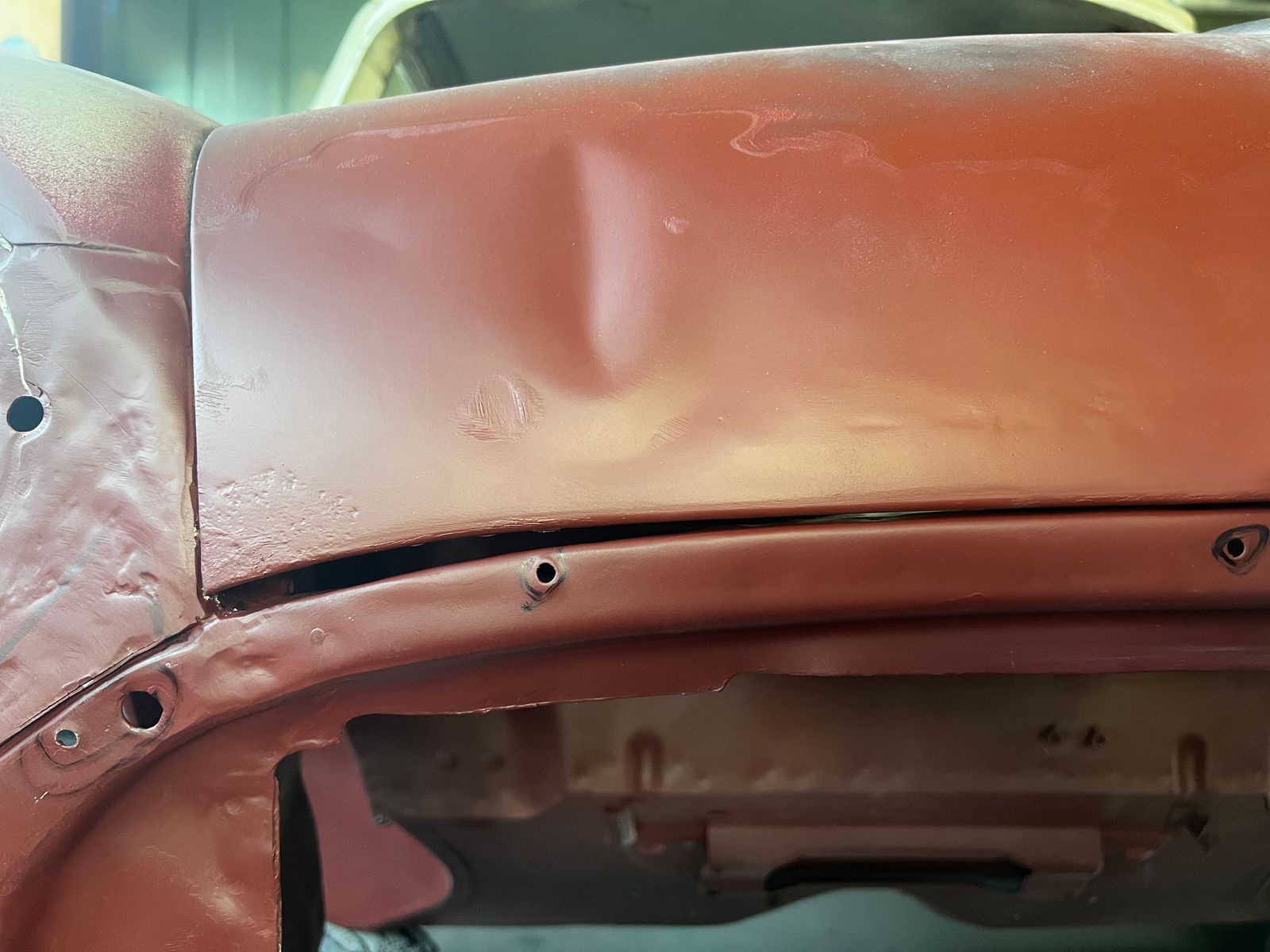

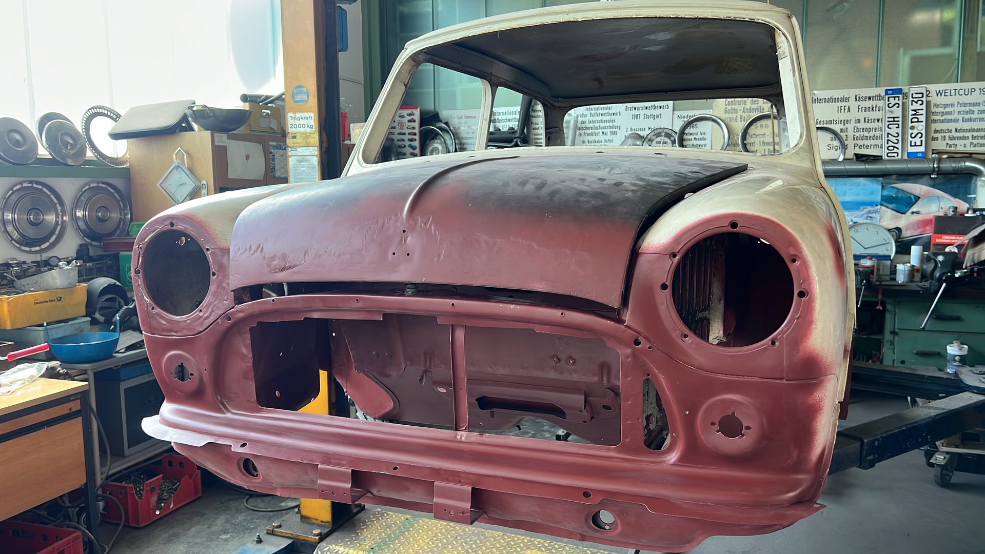

    Und zwar sieht man das Problem hier ganz schön mit der Motorhaube auf dem Auto:
    Mal davon abgesehen, dass unter einer fetten Spachtelschicht nochmal eine Delle des vermuteten Unfalls auf der Motorhaube hervorkam, ist die Passform trotz eingestellten Scharniere rechts quasi nicht vorhanden. Egal wie weit man die Motorhaube nach hinten einstellt, sie steht 2-3 cm zu weit nach vorn und die Biegung der Frontmaske folgt nicht der der Haubenkante. Die aktuelle These ist, dass der Unfall nicht nur den Kotflügel beschädigt, und eine fette Delle in der Haube hinterlassen, sondern die gesamte rechte Front ca. 2-3 cm nach hinten und etwas nach unten verschoben hat. Als jemand der noch nie einen Mini komplett restauriert hat, ist mir das bisher nicht weiter aufgefallen, aber im Vergleich mit der Gegenüberliegenden Seite wirkt dieser Knick hier etwas fehl am Platz:
    Also, es hilft ja alles nichts, weg mit dem Kotflügel. Jetzt halt nicht nur um den Kotflügel zu tauschen, sondern auch um die Front des Autos wieder zurecht zu rücken.

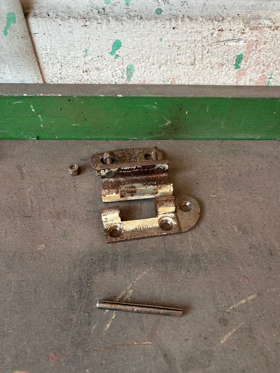

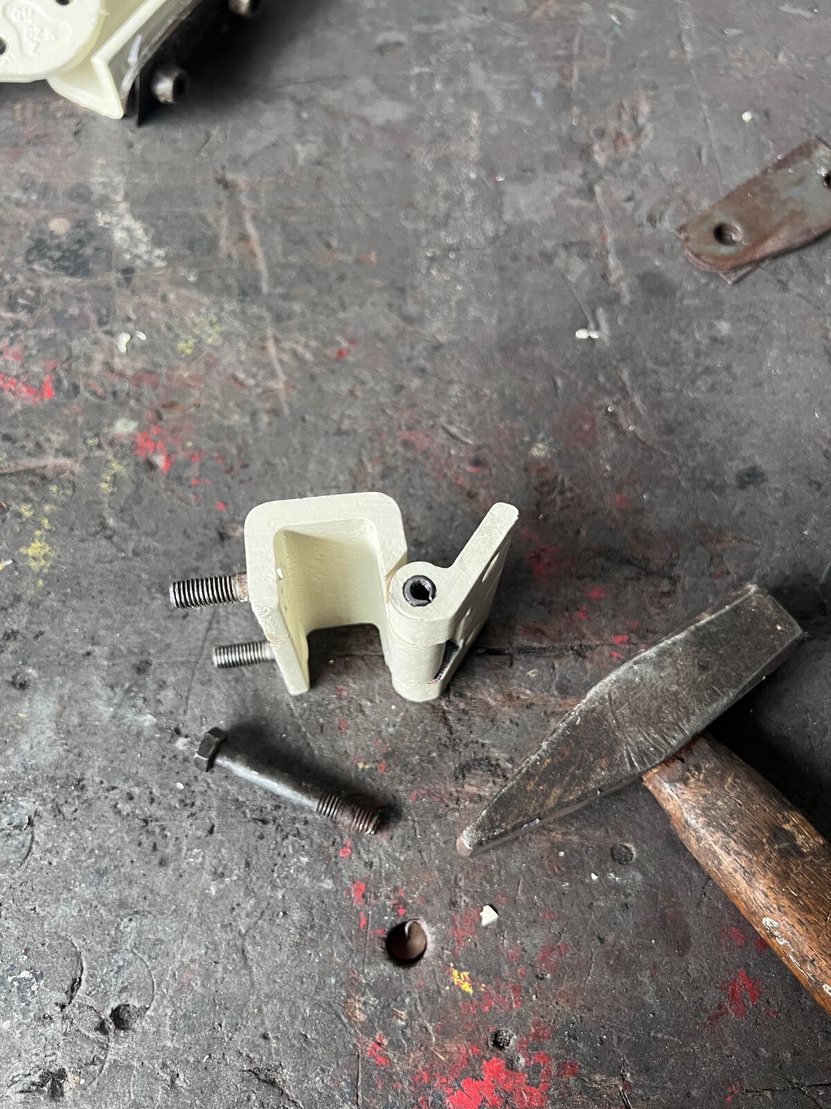

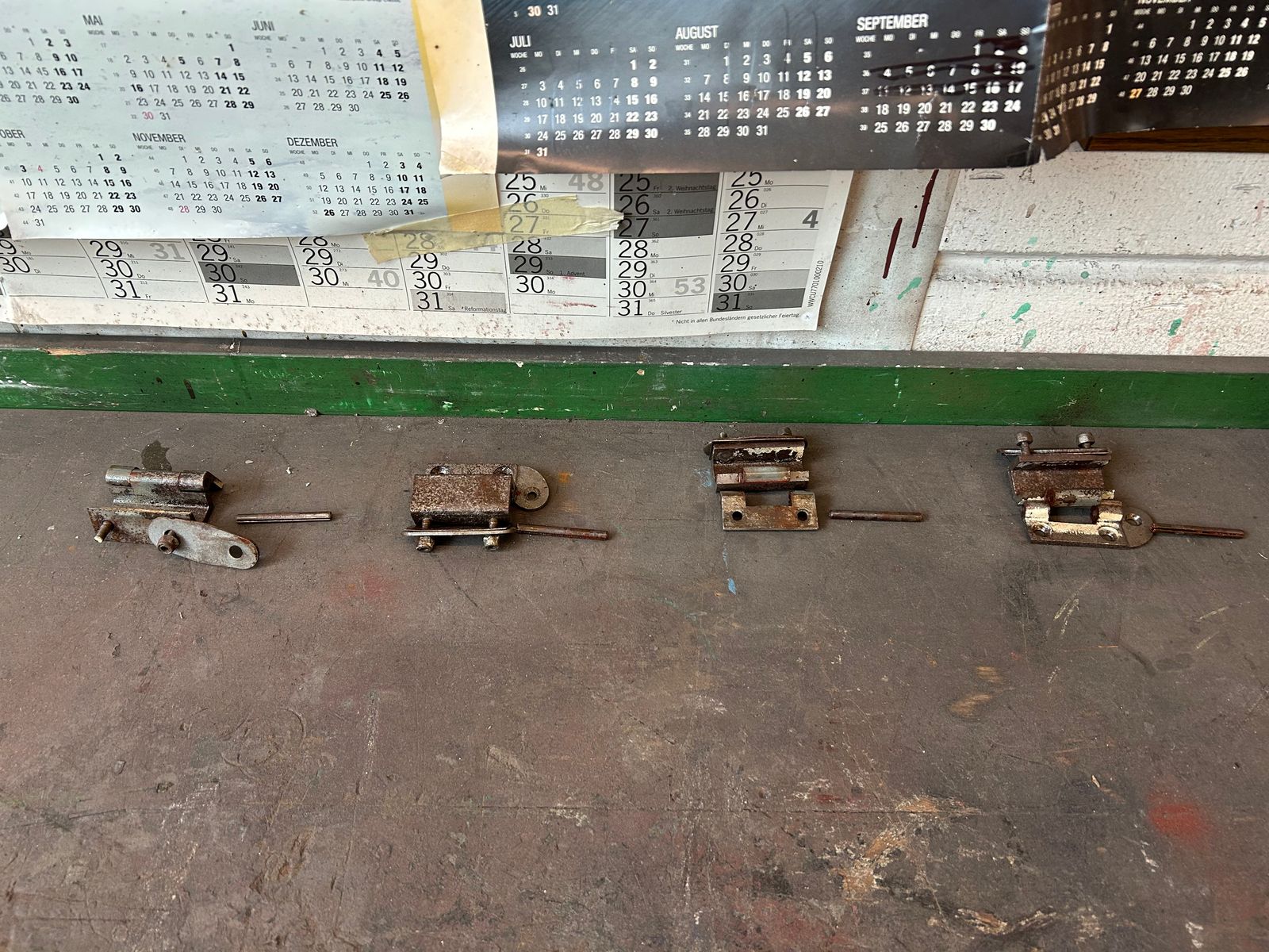

    Das folgende Spiel kennt man mittlerweile: Man nehme ein altes Türscharnier, eine Dose Rostschutzgrundierung, eine Dose Lack und den Willen, beides zu benutzen – und zack: neue Türscharniere. Dazu noch ein Hauch Fett, eine sanfte Massage mit dem Hammer, und alle vier Scharniere laufen wieder sauber, leicht und sehen top aus.

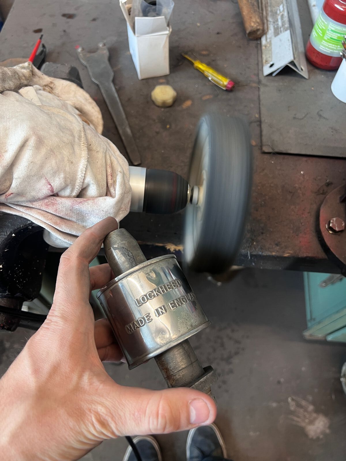

    Ich widmete mich diese Woche noch der Aufgabe, nicht glänzende Dinge in glänzende Dinge zu verwandeln – denn ein Mini ohne Chrom ist wie ein Brite ohne Tee: theoretisch möglich, aber absolut kulturell verwerflich.

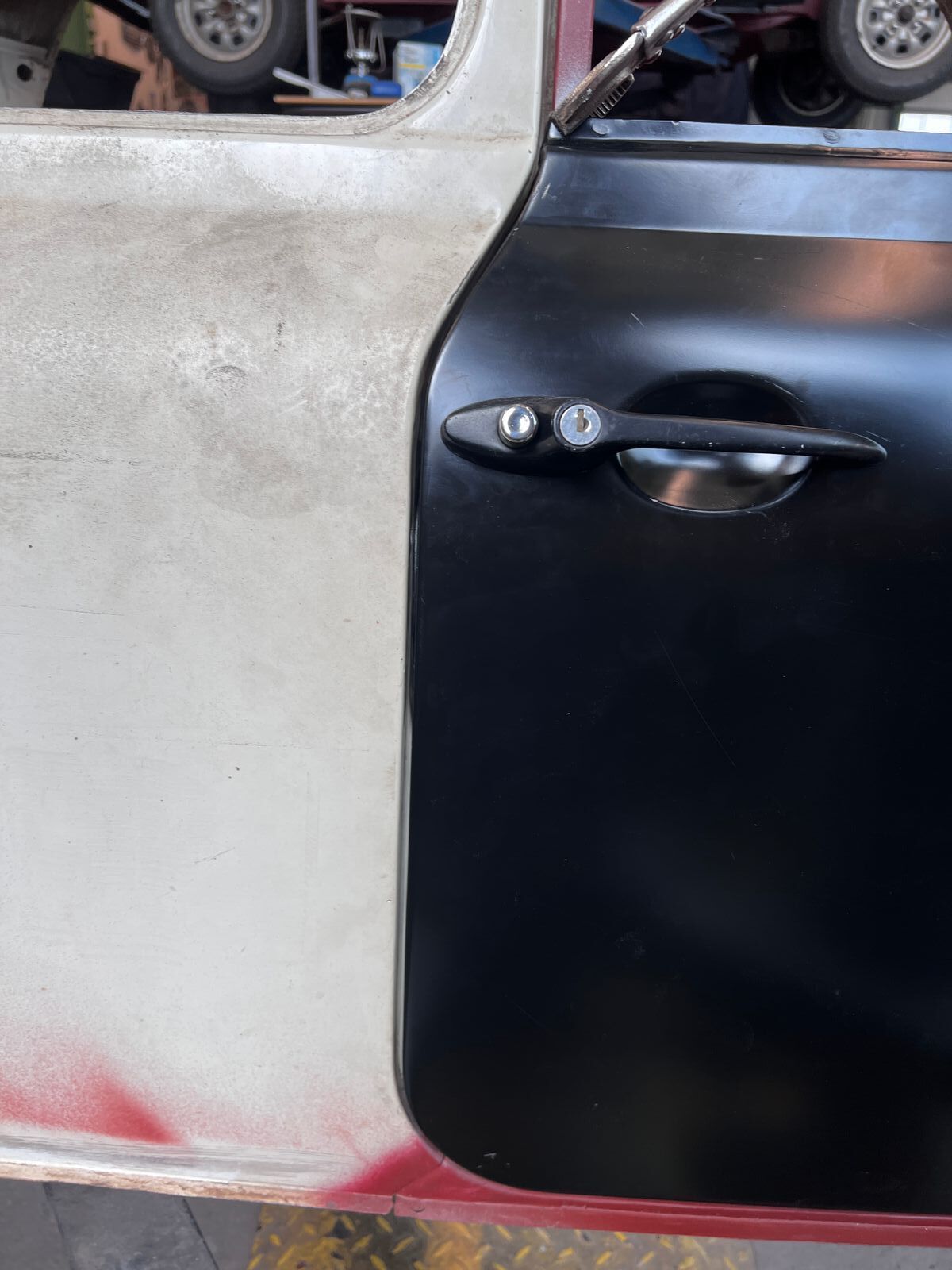

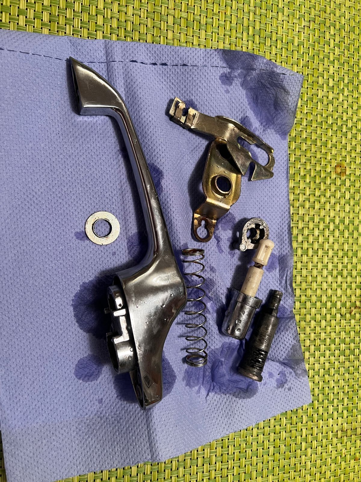

    Angefangen mit den Türgriffen:

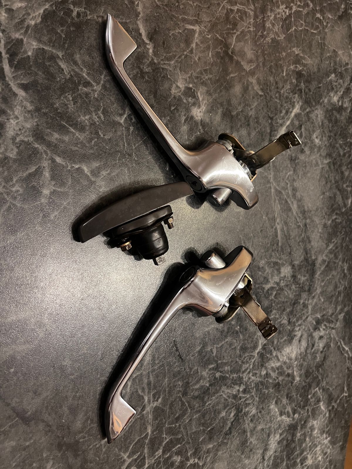

    Da der Mini original als City 1000 vom Band lief, kam er serienmäßig – neben dem trüben, hellgrauen 80er-Jahre-Teppich – auch mit grau lackierten Türgriffen daher. Da selbst mein Vorbesitzer kapiert hatte, dass das so nicht in Ordnung ist, hatte er bereits ein gebrauchtes Paar Chrom-Türgriffe gekauft – allerdings ohne Schlüssel...

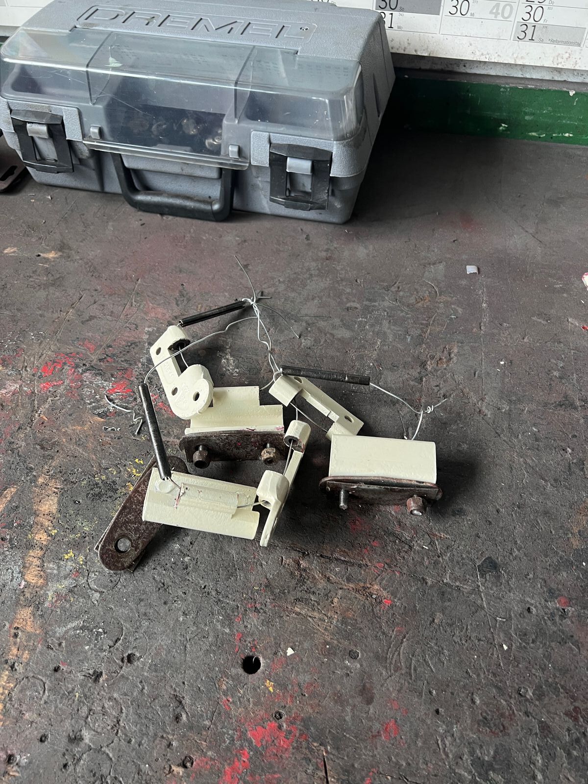

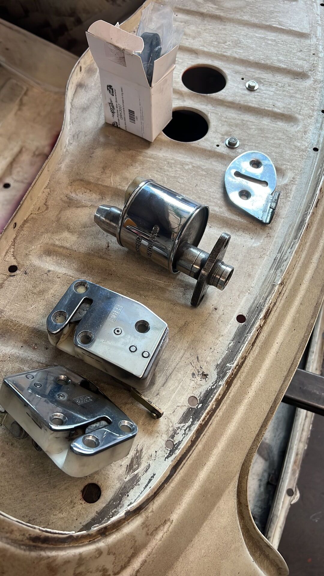

    Also wurden erstmal alle vier Türgriffe zerlegt. Die Schlosszylinder habe ich von den grauen in die Chromgriffe übernommen, alles gründlich im Ultraschallbad gereinigt, wieder zusammengebaut, etwas gefettet und zum Schluss nochmal ordentlich poliert. Shiny.

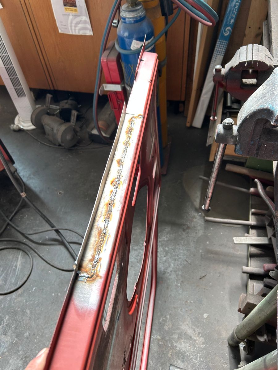

    Dieses Wochenende unterstützte mich mein Vater dankenswerterweise wieder am Mini. Eine Stelle, die ich etwas vor mir her geschoben hatte, war die Reparatur der verbleibenden Türe. Im Gegensatz zur rechten Tür fehlte von der linken ein gutes Stück, vor allem inklusive der unteren Kante. Dafür hatte ich auf dem IMM bereits ein Reparaturblech besorgt, das war allerdings eher dafür gedacht übergeschweißt zu werden, weswegen die Passform eher so semi war. Zuerst wurden die Ecken links und Rechts abgeflext und auf die fehlende Stelle in der Tür angepasst.
    Und hier zeigt sich einmal wieder, dass Erfahrung einfach nichts schlägt, denn die Schweißnähte die mein Vater da mal kurz hingelegt hat, sind überhaupt nicht mit dem vergleichbar was ich bisher so produziere. Innen wurden die Nähte extra nicht abgeschliffen um etwas Material überstehen zu lassen, von außen sieht man überhaupt nichts mehr!

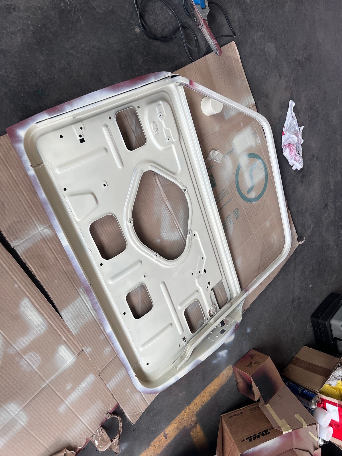

    Natürlich gab es zum Abschluss noch eine Runde Grundierung, und anschließend für die Innenseiten beider Türen eine dick aufgetragene Schicht NMF BMC Arum White aus der Dose, um den Rostschutz in der Tür auch mit aufgesetzter Türhaut zu gewährleisten.
    Die Türscharniere waren ziemlich schwergängig, weswegen sie für mehrere Tage in WD40 eingelegt wurden, bevor die Splinte mit einer dafür zurecht geflexten Schraube ausgetrieben wurden. Dann einmal alles gebürstet, gereinigt und passend für die Weiterverarbeitung fixiert.

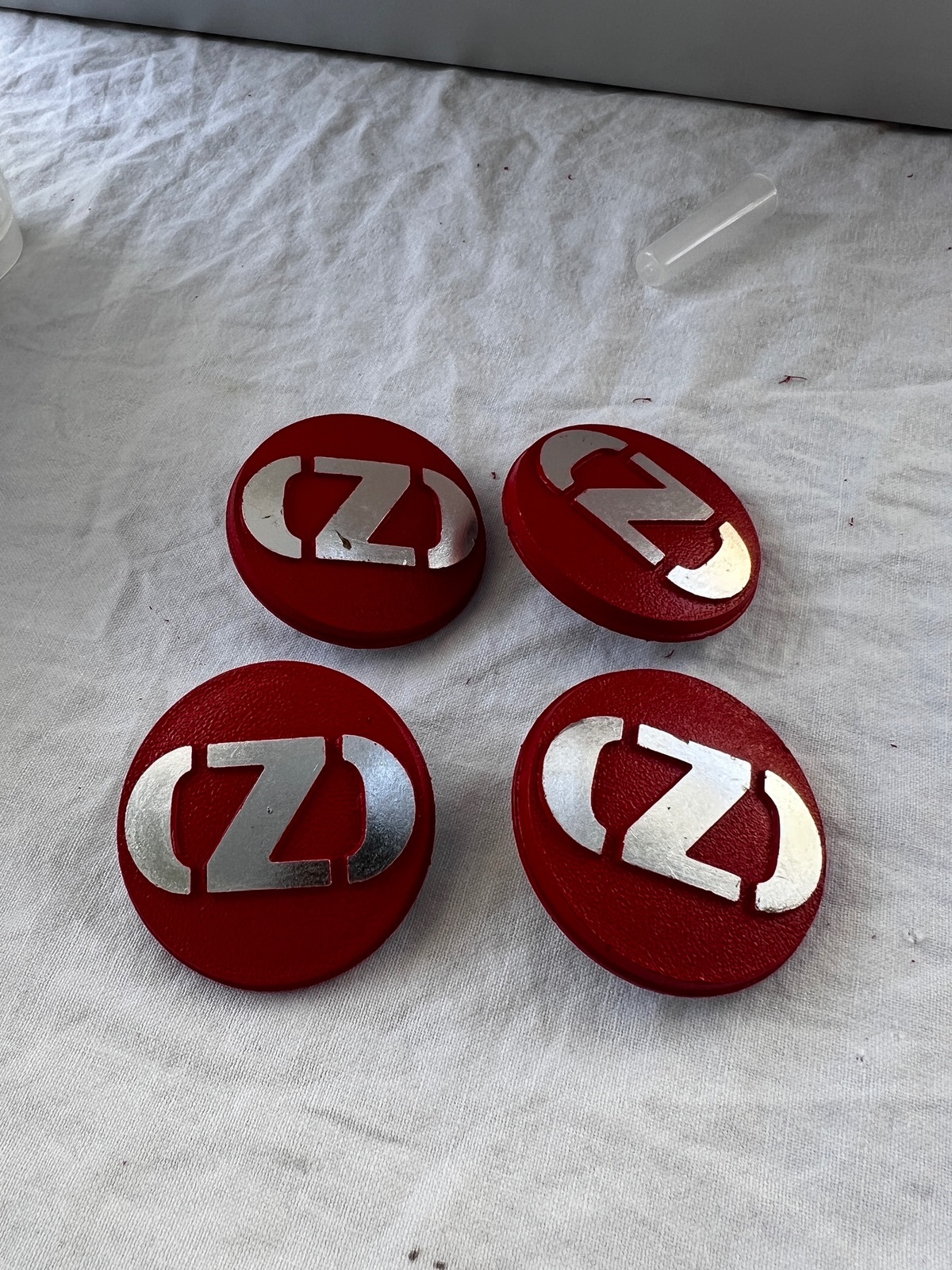

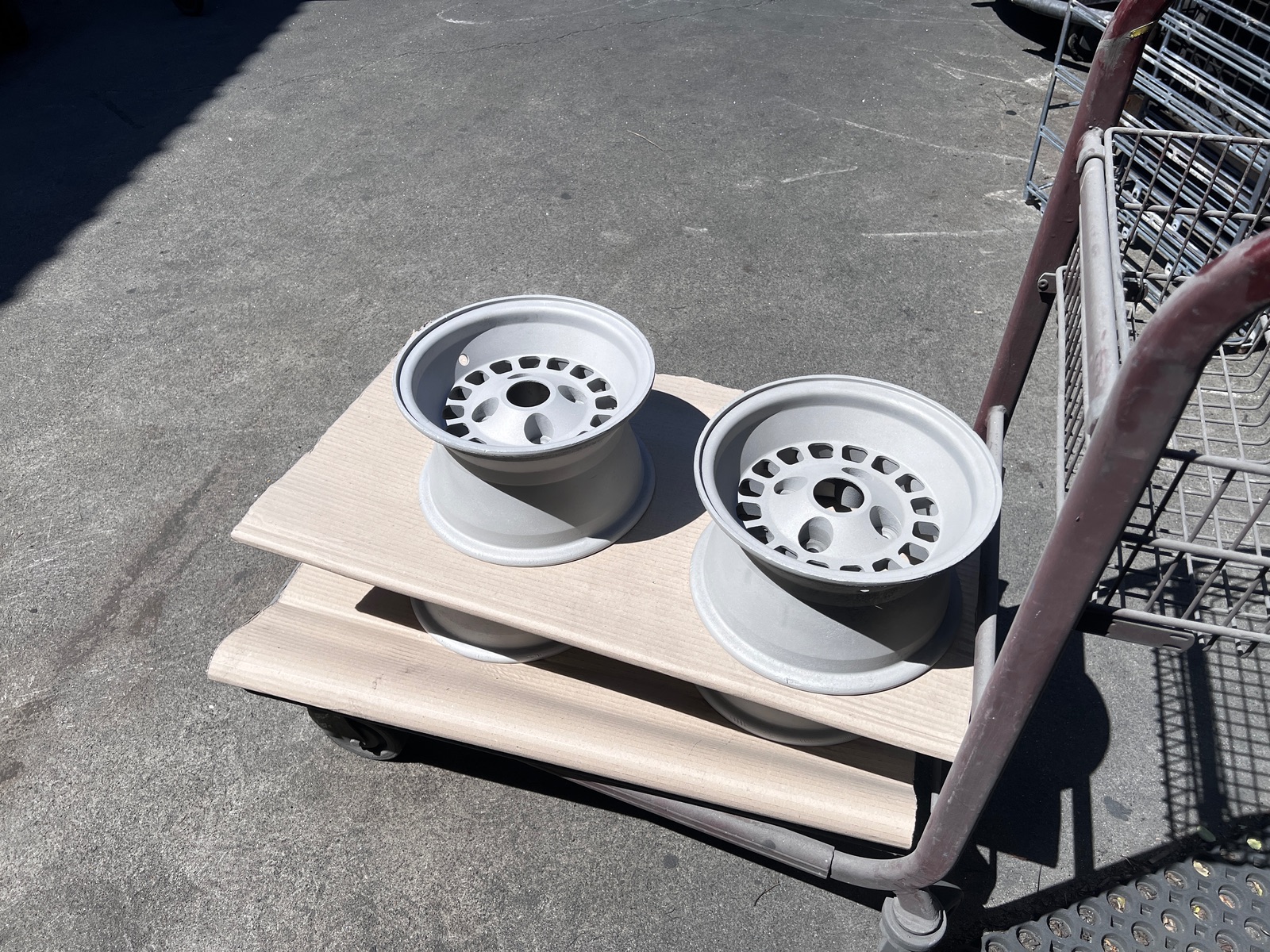

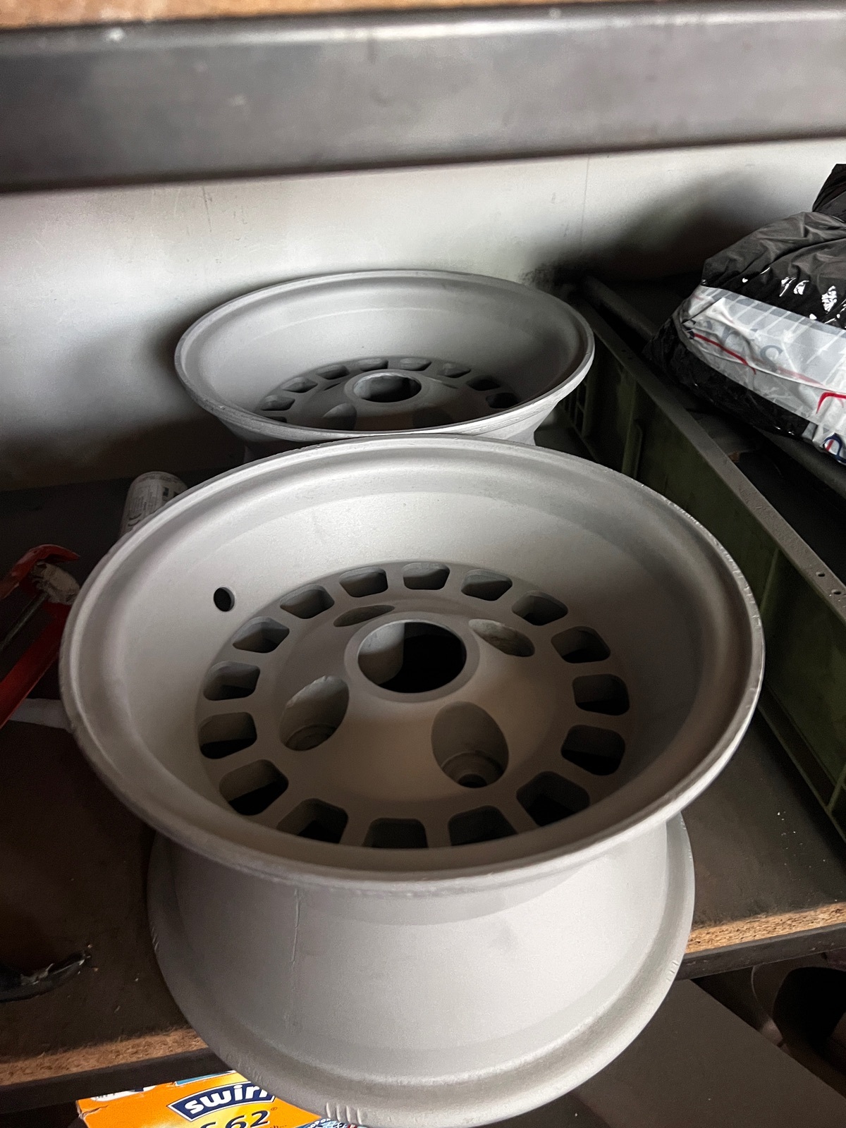

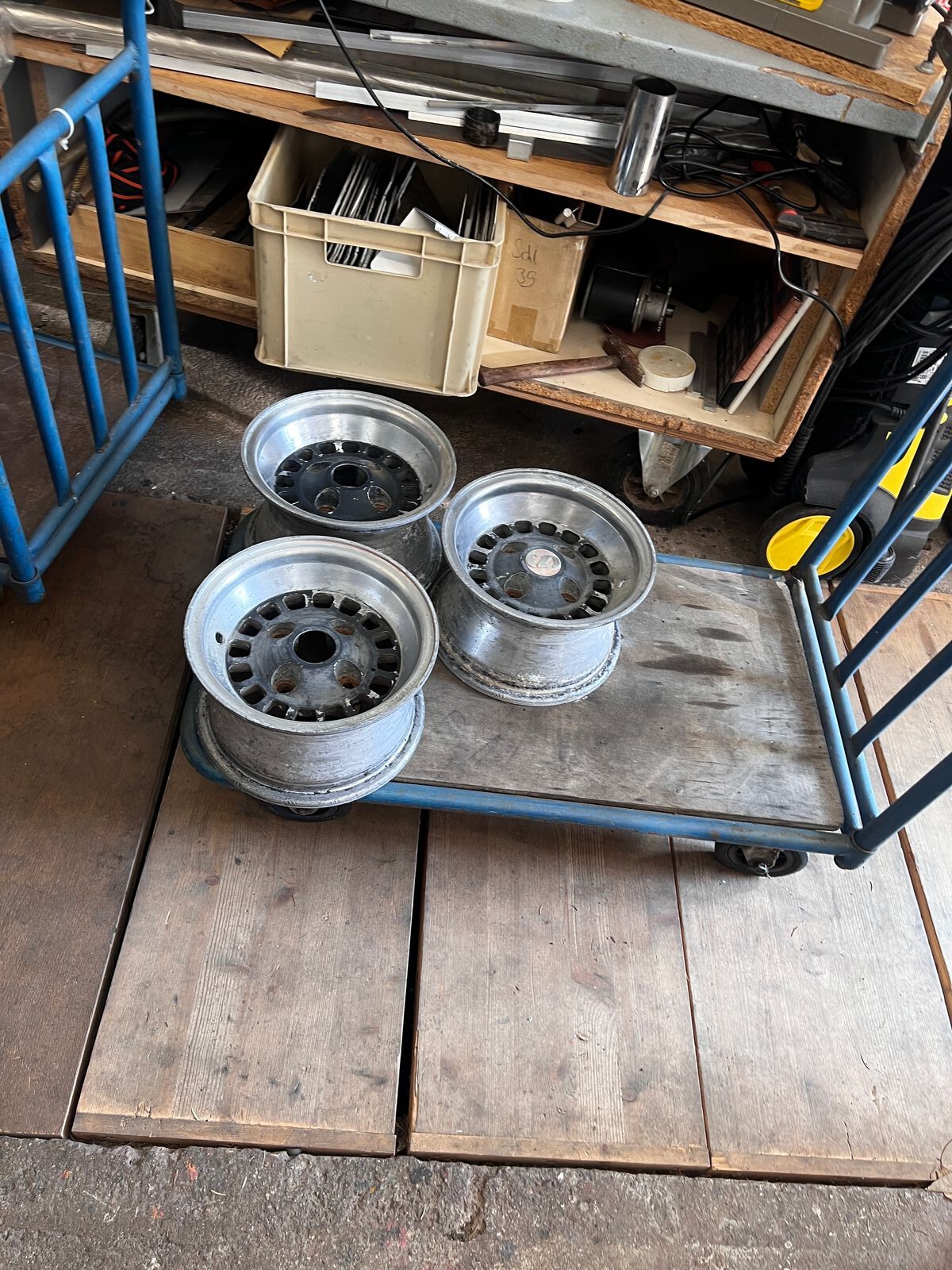

    Heute gibt’s mal wieder ein kleines Update zu den OZ Felgen:
    Die Felgen waren die letzten zwei Wochen beim sandstrahlen. Gestern habe ich sie abgeholt und zu der befreundeten Poliererin gebracht, die sich jetzt ans Werk macht und den Ring schleift und poliert, bevor die Felgen final zum Lackierer gehen.

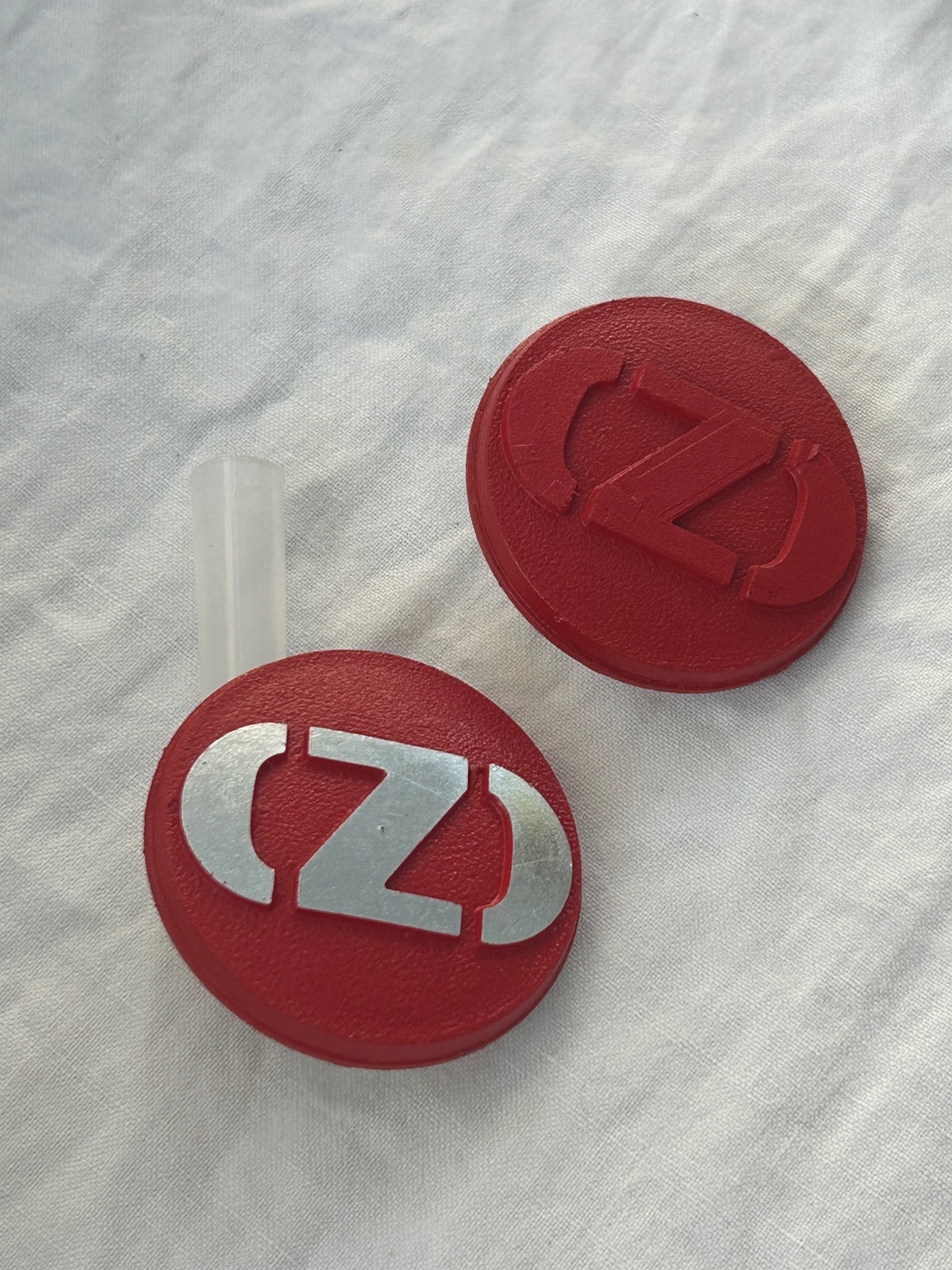

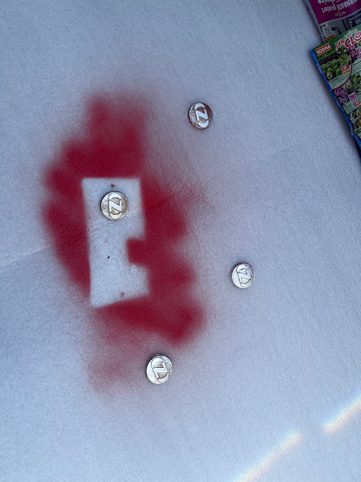

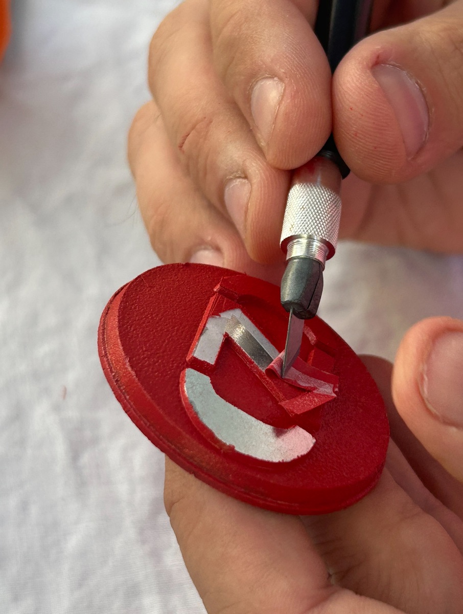

    In der Zwischenzeit habe ich die Nabendeckel gereinigt und abgeklebt. Heute gab’s dann 3-4 Durchgänge mit leichtem Sprühnebel aus der karminroten Lackdose, um die Struktur bestmöglich zu erhalten.
    Alles wieder abgezogen, die Ränder mit dem Skalpell gereinigt und voila:
    Das Endergebnis kann sich echt sehen lassen, zusammen mit den komplett aufbereiteten Felgen wird das ein echter Hingucker!

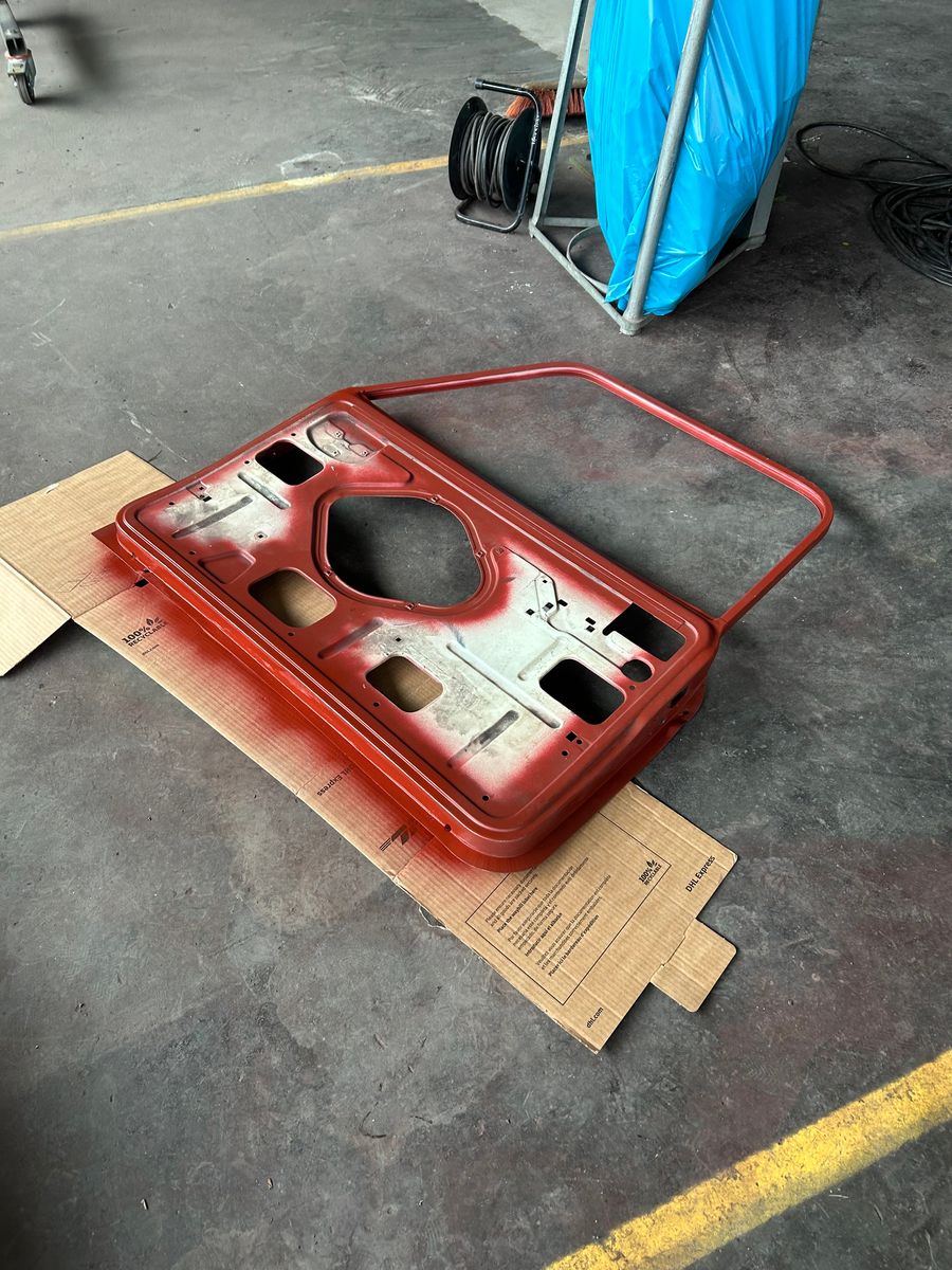

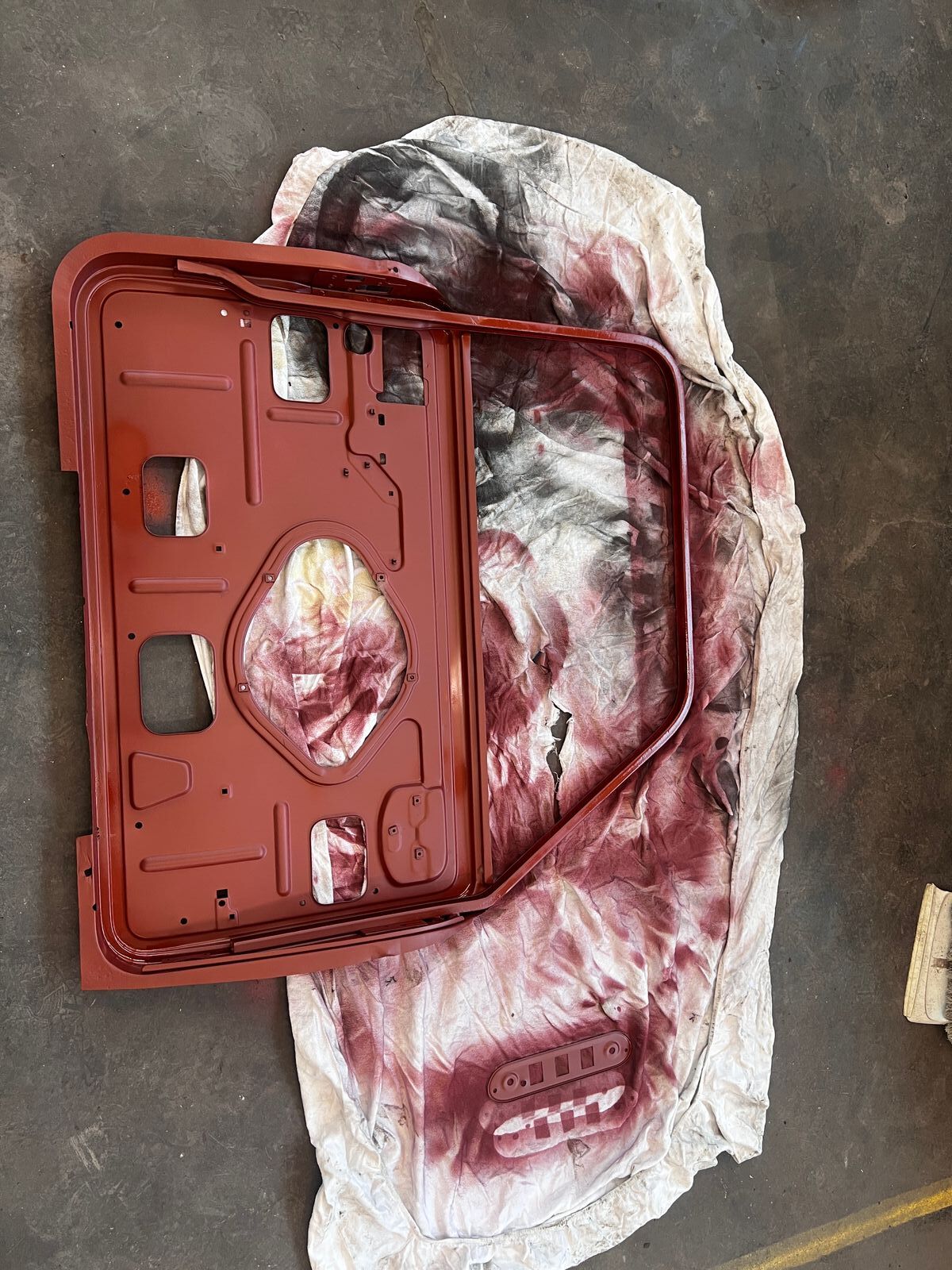

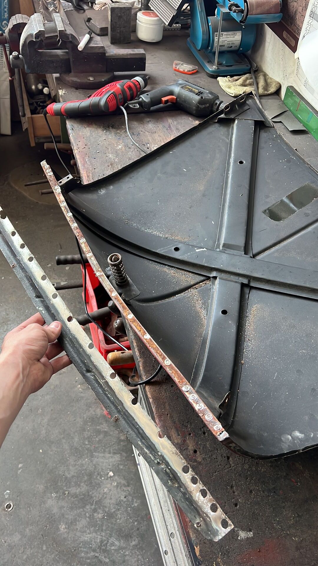

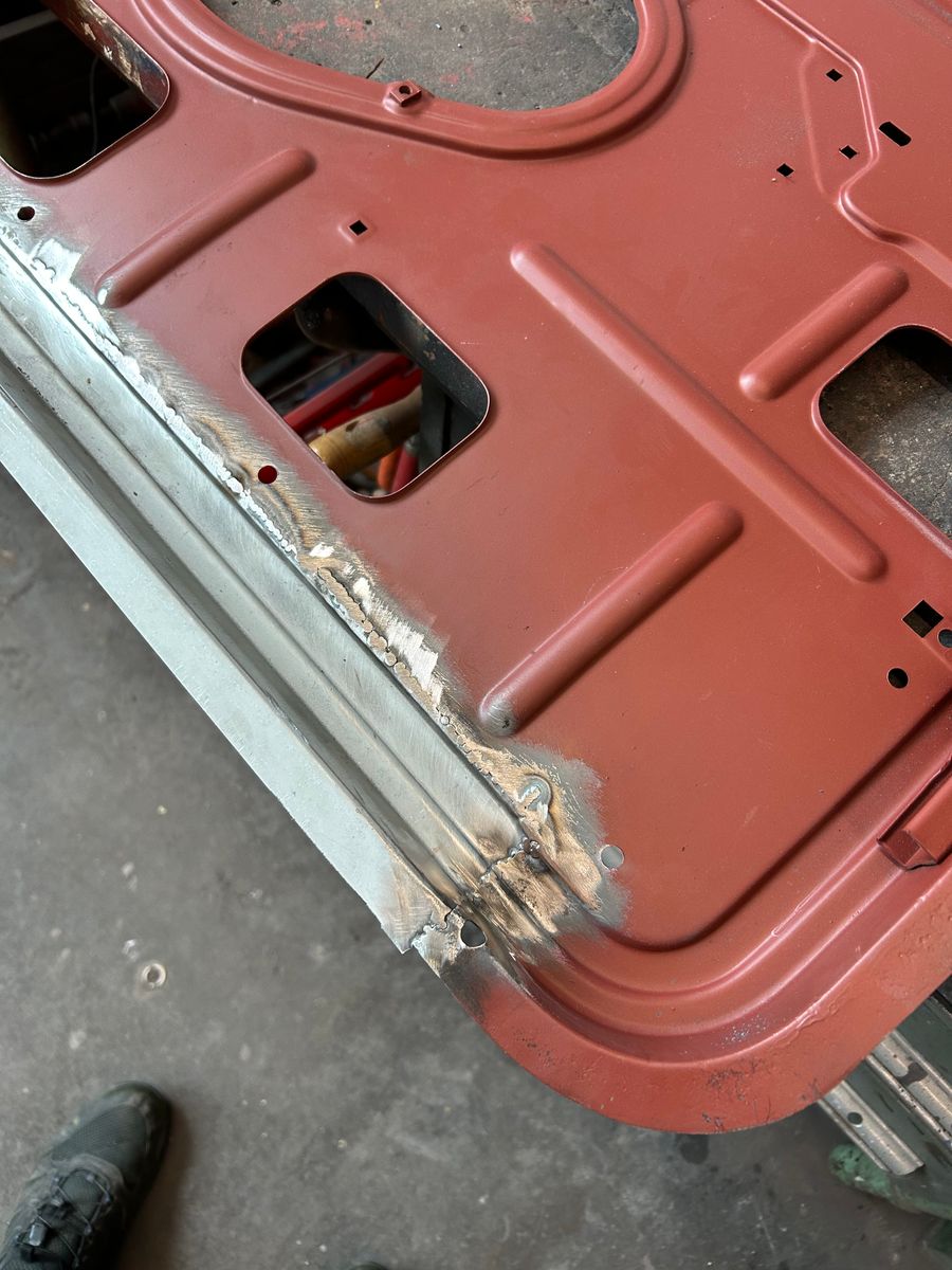

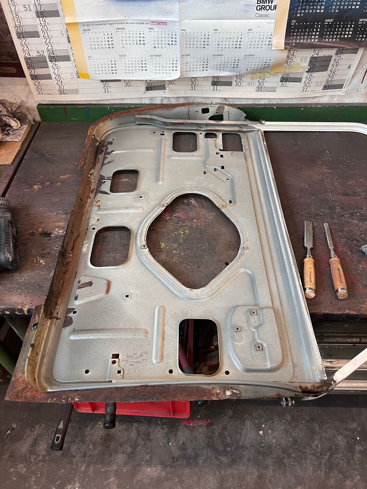

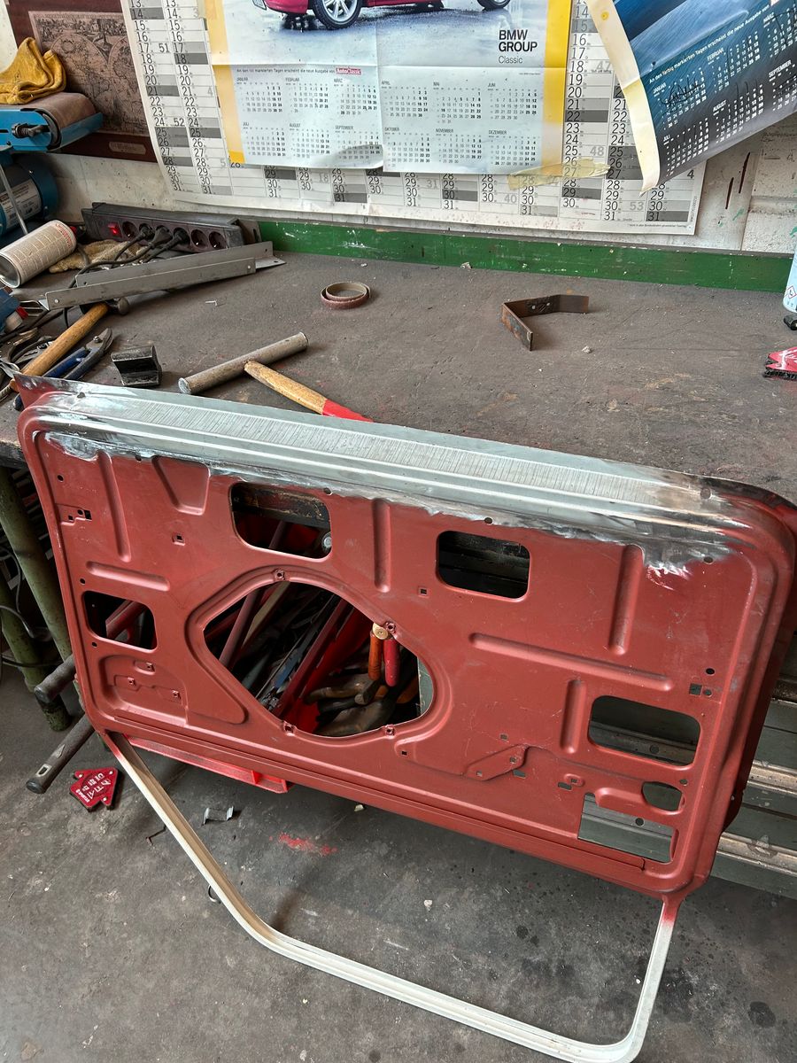

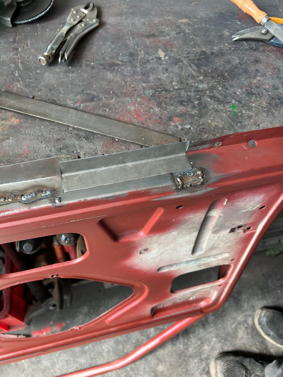

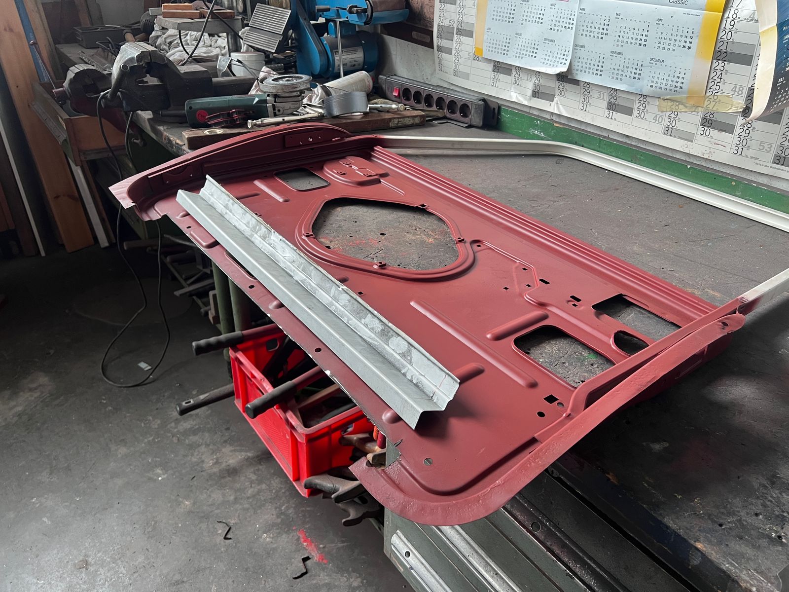

    Dieses Wochenende arbeiteten mein Vater und ich parallel. Während ich mich der linken Tür widmete, ging es bei ihm darum die herausgetrennten Stellen der rechten Tür zu schweißen.

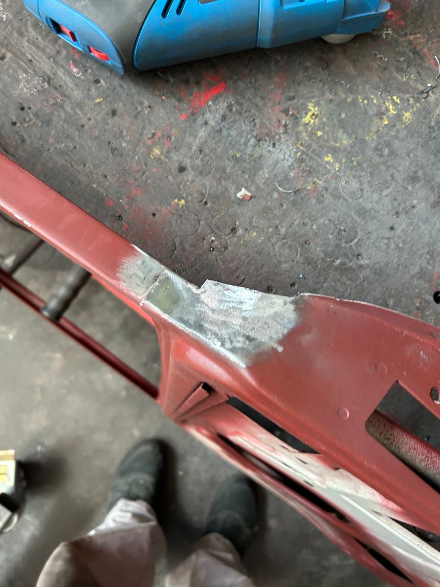

    Dafür fertigte er neben zwei Kantblechen noch ein kleineres Stück für ein Rostloch an der Unterkante an, schweißte diese bündig ein, und schliff die Unterlippe wieder gerade.
    Nachdem das erledigt war, reparierte er noch eine Stelle an der Außenkante, an der das Blech so dünn war, dass es beim Türhaut abnehmen leider eingerissen wurde.

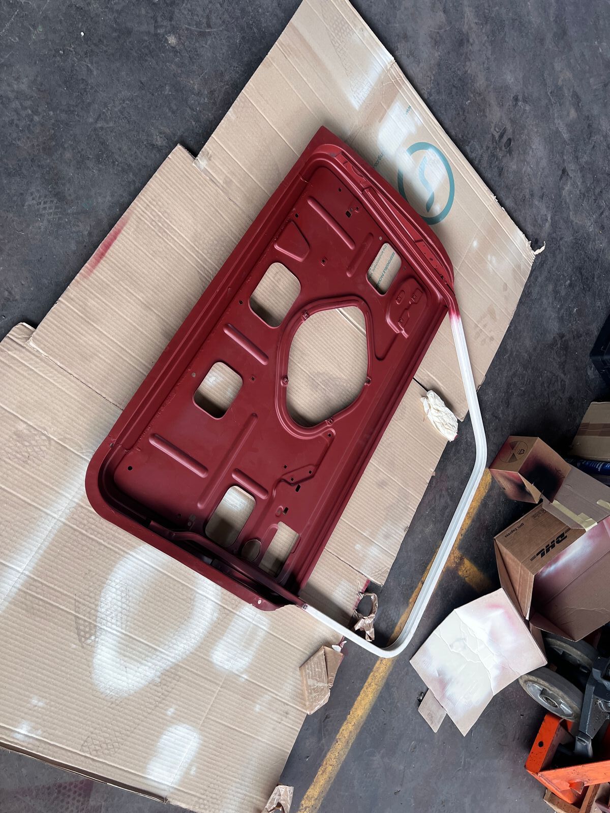

    Final noch eine Schicht Grundierung drüber und bereit für die neue Türhaut! Die beiden Türhäute wurden spaßeshalber mal draufgelegt, hier zahlt es sich wirklich aus, dass ich bis jetzt nur Heritage-Bleche benutzt habe, die neuen passen wie angegossen.
    Ich befreite unterdessen erstmal die andere Tür von ihren Türscharnieren, was sich leichter anhört als es wirklich war. Die Schrauben an den Scharnieren waren nicht nur festgerostet, sondern auch rund. Also aufbohren, ausdrehen. Nachdem das geschafft war, wurde die Türhaut mit Hilfe eines Stechbeitels in mühsamer Kleinarbeit umgebogen, mit der Fächerscheibe an den Schweißpunkten abgeschliffen und die Türhaut entfernt. Die Tür wurde dann ebenfalls mit der Reinigungsscheibe und Drahtbürste von Rost befreit, da sie allerdings etwas schlechter war als die andere, wurde sie davor noch großflächig mit Rostumwandler eingestrichen. Danach ebenfalls grundiert, hier wird nächste Woche ein Reperaturblech zum Einsatz kommen.

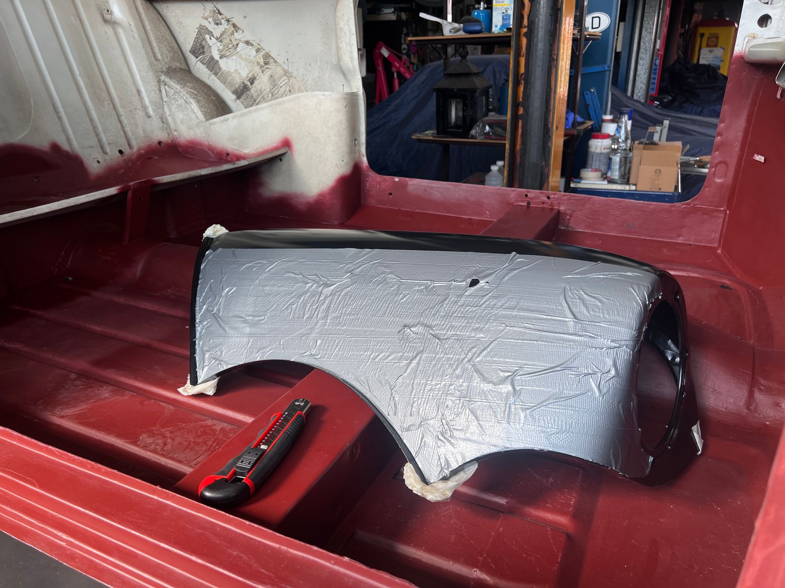

    Als letztes habe ich mir mit Hilfe einer großen Menge Panzertape noch eine Schablone für die Seitenblinker gebaut.
    Hiermit wurde das Blinkerloch vom rechten Kotflügel auf den neuen, blinkerlosen Heritage-Kotflügel übertragen. Da das Auto ursprünglich nach Italien ausgeliefert wurde, befinden sich die Blinkerlöcher weiter vorne am Kotflügel als bei späteren Minis – allerdings auch nicht identisch zu den Innocenti-Seitenblinkern. Stattdessen ist hier der Platz für die länglichen Blinker des 1100 Special vorgesehen. Vorerst habe ich nur das große Hauptloch gebohrt, die kleinen Montagelöcher folgen, werden aber von den Blinkern selbst abgemessen, und nicht von den existierenden Löchern. Den Schmerz in einen neuen Kotflügel zu bohren möchte ich hier nicht beschreiben, dafür sitzt das Trauma noch zu tief. Aber einen notweniger Schritt auf dem Weg zum neuen Kotflügel geschafft!

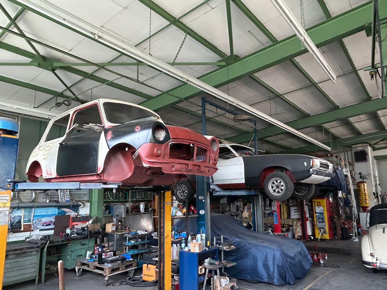

    Und mal wieder ein erfolgreiches Mini-Wochenende hinter mich gebracht!
    Angefangen hat das Ganze schon am Freitag, als ich meine Felgen zu einer Bekannten der Familie bringen wollte. Sie bereitet beruflich Metalle fürs Verchromen vor und poliert Aluminiumteile. Da dafür jedoch erst mal die alten 145er-Reifen von den Felgen runter mussten, fuhr ich den gesamten Montagmorgen sämtliche Reifenshops der Gegend ab – aber leider hatte keiner die zehn Minuten Zeit, um die alten Reifen abzuziehen. Kurz bevor ich zur Flex griff, entdeckte ich noch eine Adresse auf Google Maps. Kurz angerufen:
    „Wann wollen Sie denn vorbeikommen?“
    – „Öhm … heute noch wäre mega?“
    „Wenn Sie wollen – jetzt gleich?“
    Bingo!
    Also bin ich bei der Privatadresse vorbeigefahren. In der Garage auf dem Hof standen schon ein Mercedes, ein MG sowie in der Ecke ein Moke – direkt sympathisch. Nachdem die Reifen mithilfe der Maschine in der Garage abgezogen waren, unterhielten wir uns noch etwas über Gott und die Welt – darunter auch über die Minis, die er und sein Cousin in ihrem Leben bereits besessen haben. Wie sich herausstellte, war der Inhaber der kleinen Garagenwerkstatt nämlich der Cousin von Karlheinz Renzler, der bis vor wenigen Jahren noch die British Car Werkstatt in Degerloch betrieben hat!
    Dieser kam dann auch prompt aus dem Haus daneben, in dem er wohnte. Genial – die Chance, sich mit so einer Mini-Legende über meinen SPI und das Projektauto zu unterhalten. Am Ende gab er mir dann noch seine Nummer mit dem Angebot, dass ich mich doch einfach melden sollte, falls ich jemals Hilfe benötigen würde.
    Mit der Bekannten habe ich mich dann übrigens darauf geeinigt, dass ich die Felgen erst mal auf der „Lauffläche“ sowie auf der Innenseite sandstrahlen lasse, bevor sie die Vorderseite poliert.

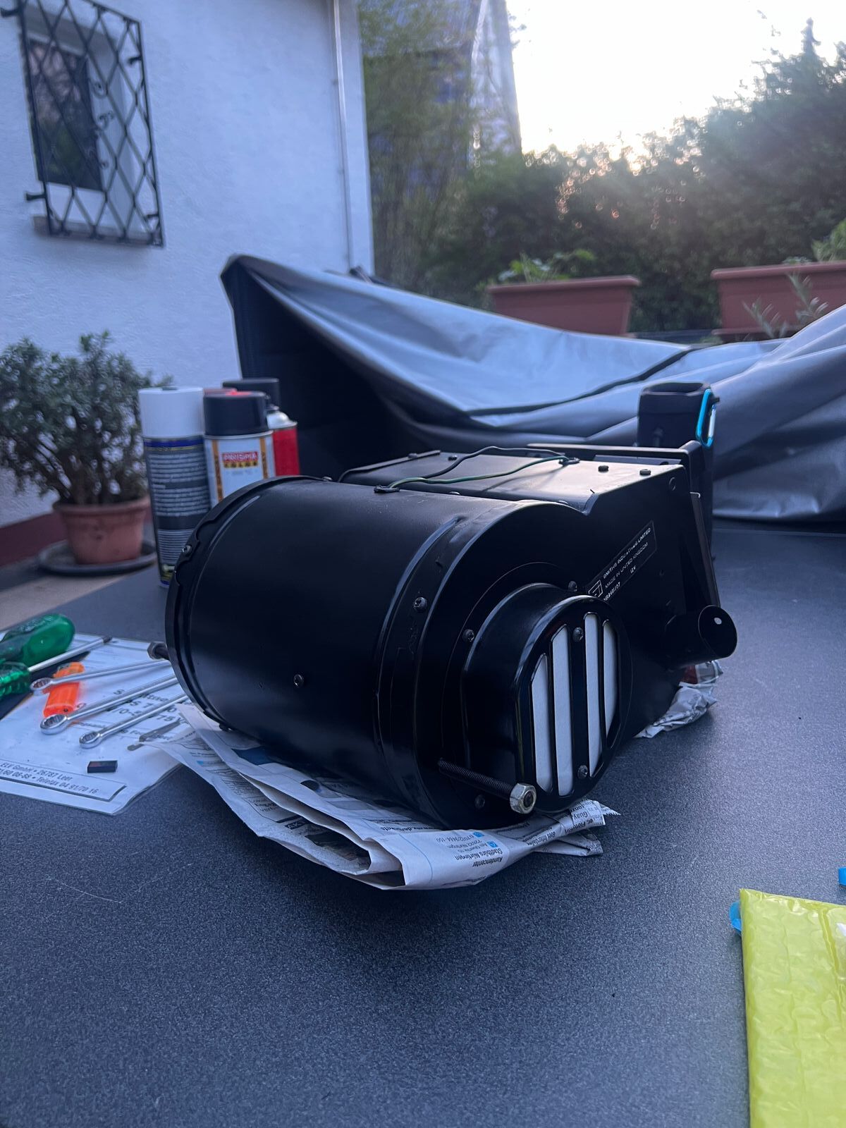

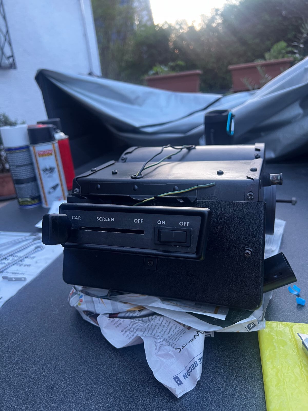

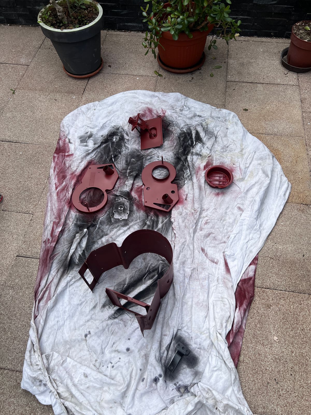

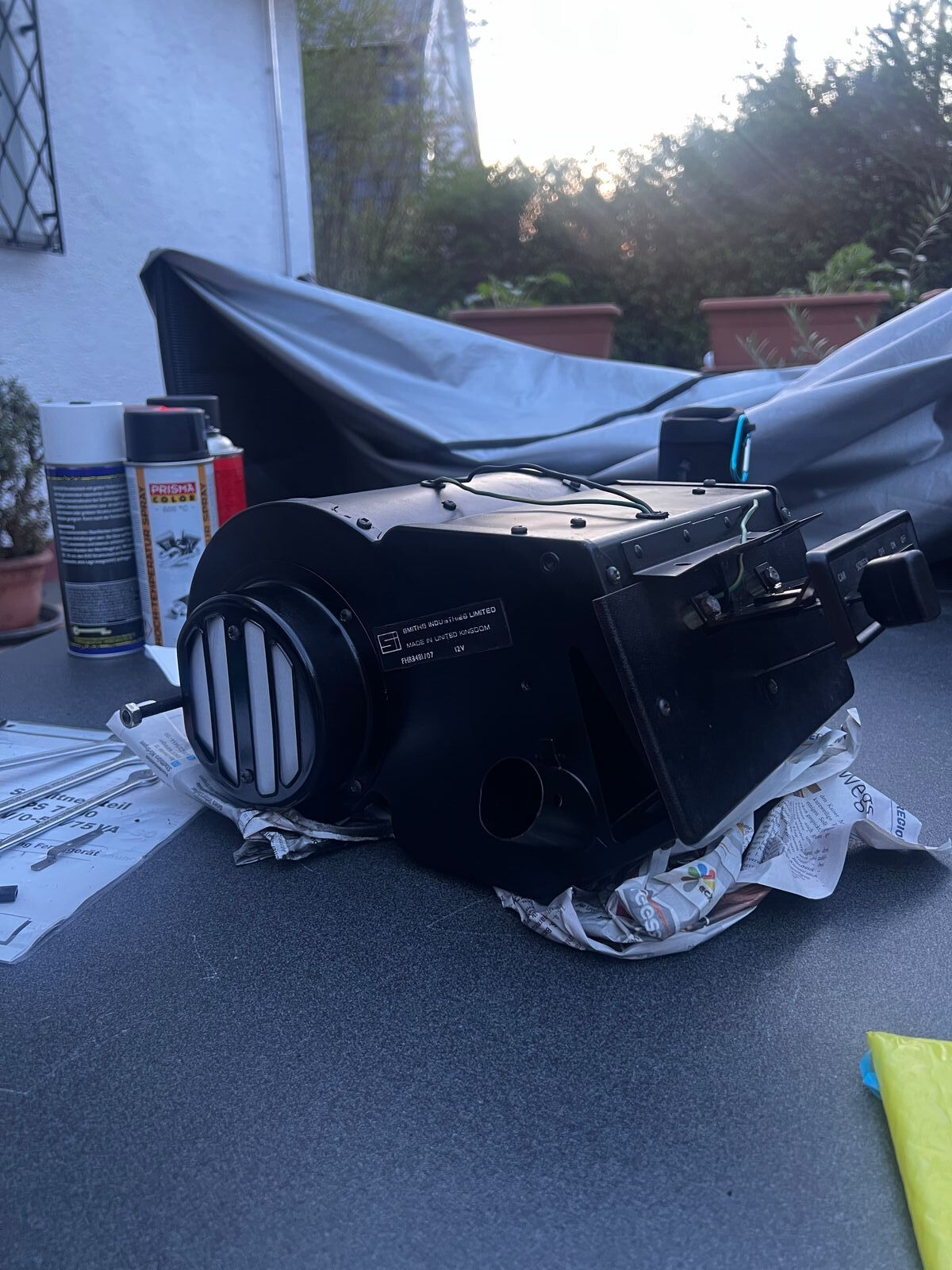

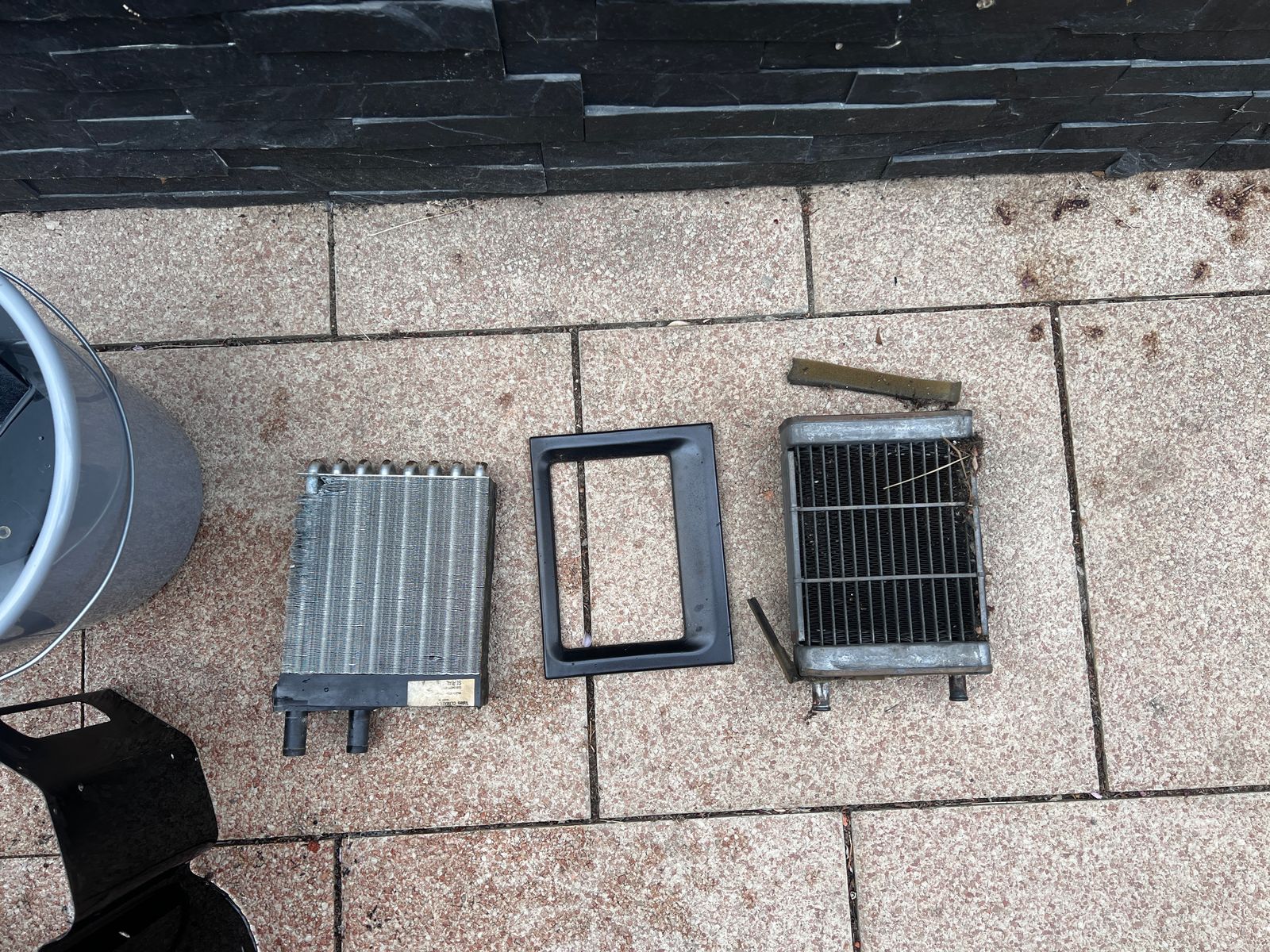

    Jetzt aber zum Wochenende: Ganz zu Beginn der Restauration habe ich zwei „Haufen“ angelegt – einen mit Teilen, die ich nicht mehr benutzen möchte, und einen mit Teilen, die noch restauriert werden müssen. Der letztere wurde Stück für Stück kleiner. Letzte Woche lagen noch genau zwei Teile dort: der Tank und eine Kiste mit zwei Heizungen. Da der Tank nur einen neuen Tankgeber und eine gründliche Reinigung benötigt, ging es an die Heizung(en).

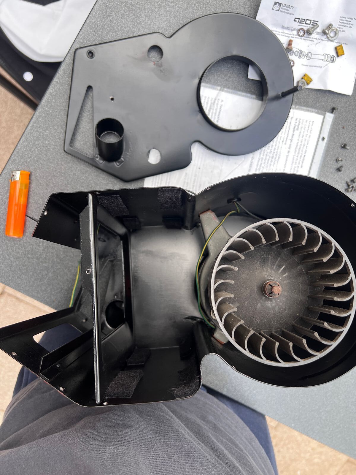

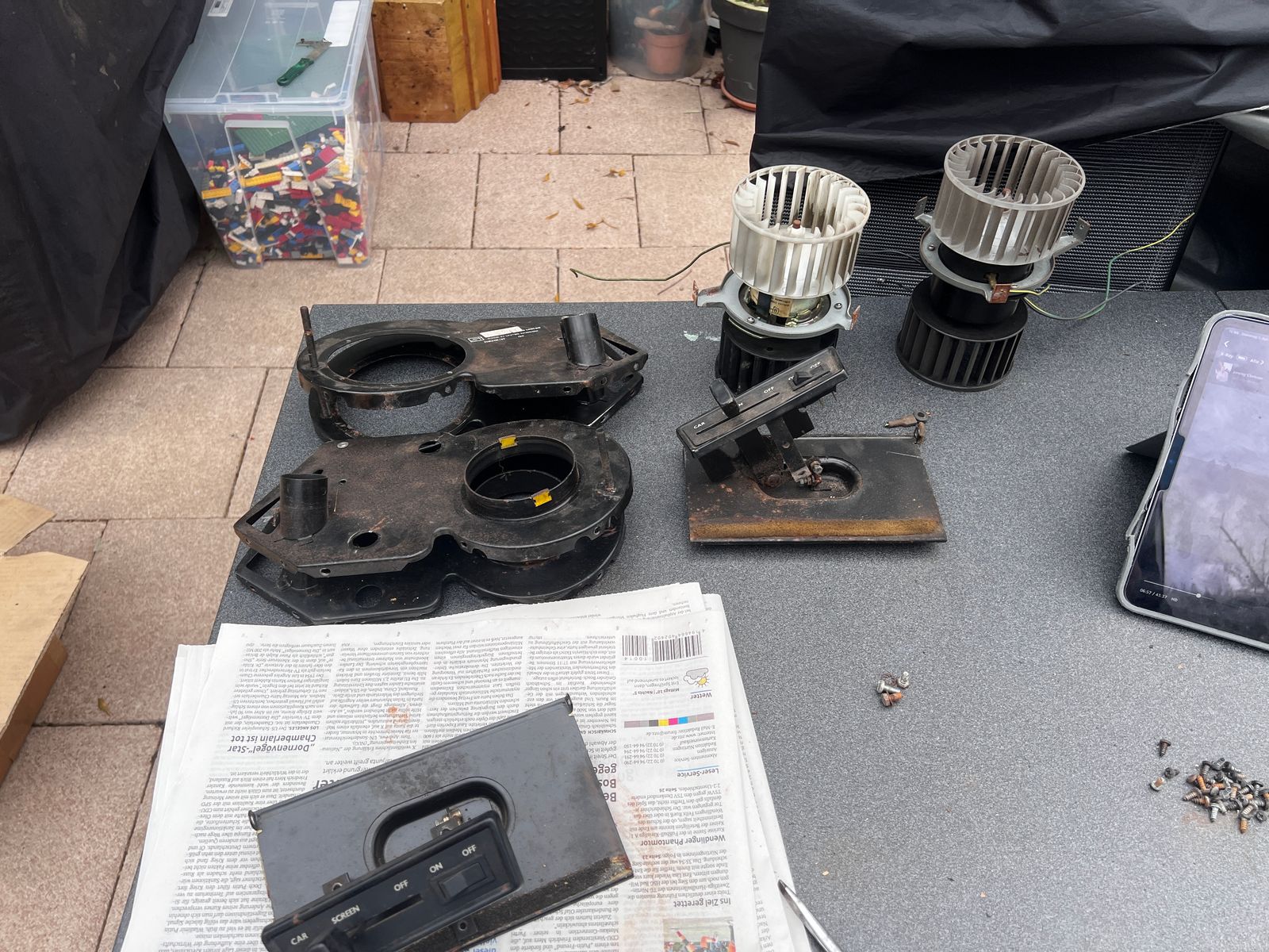

    Mein Vorbesitzer hatte bereits eine andere Heizung gekauft, da die originale des Minis von außen einige Roststellen aufwies. Beim Zerlegen beider Heizungen stellte sich dann allerdings heraus, dass – auch wenn die andere Heizung von außen besser aussah – die originale wesentlich besser erhalten war und lediglich der Schieberegler der originalen Heizung völlig verrostet war. Also: aus zwei mach eins!

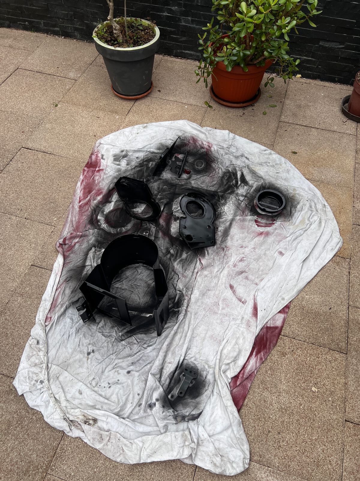

    Einmal alles gebürstet, grundiert und lackiert.
    Dann noch den älteren, aber besser erhaltenen Wärmetauscher rein, mit etwas Klebefilz gepolstert und alles wieder zusammengebaut.
    Besonders stolz bin ich darauf, dass ich den originalen Herstellersticker auf der Box erhalten konnte.

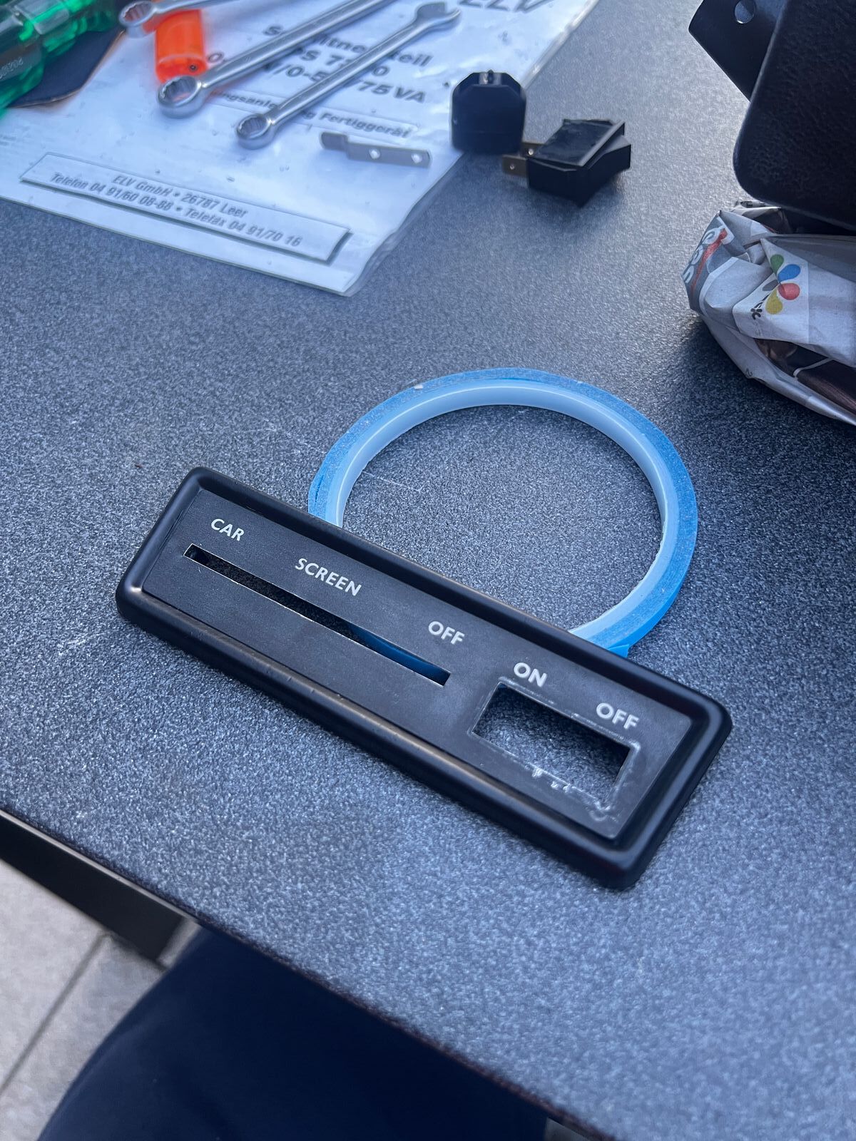

    Zusätzlich habe ich den „Car/Screen/Off“-Schriftzug von der originalen Heizung abgenommen, die Umrandung neu lackiert und das Ganze dann wieder zusammengefügt. Das Endergebnis ist eine neue, rostfreie Heizung, die jetzt nur noch hoffentlich erfolgreich getestet werden muss.

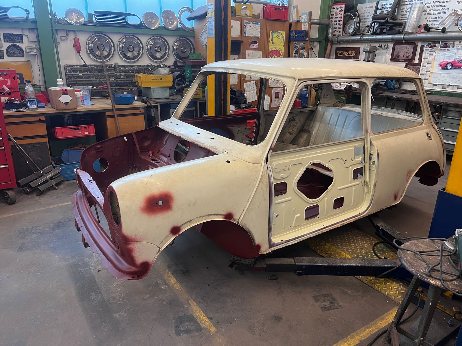

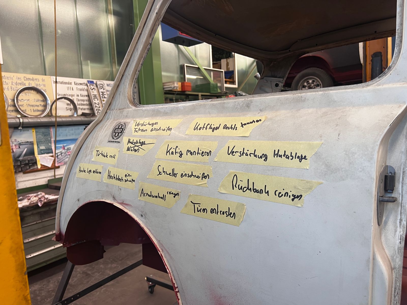

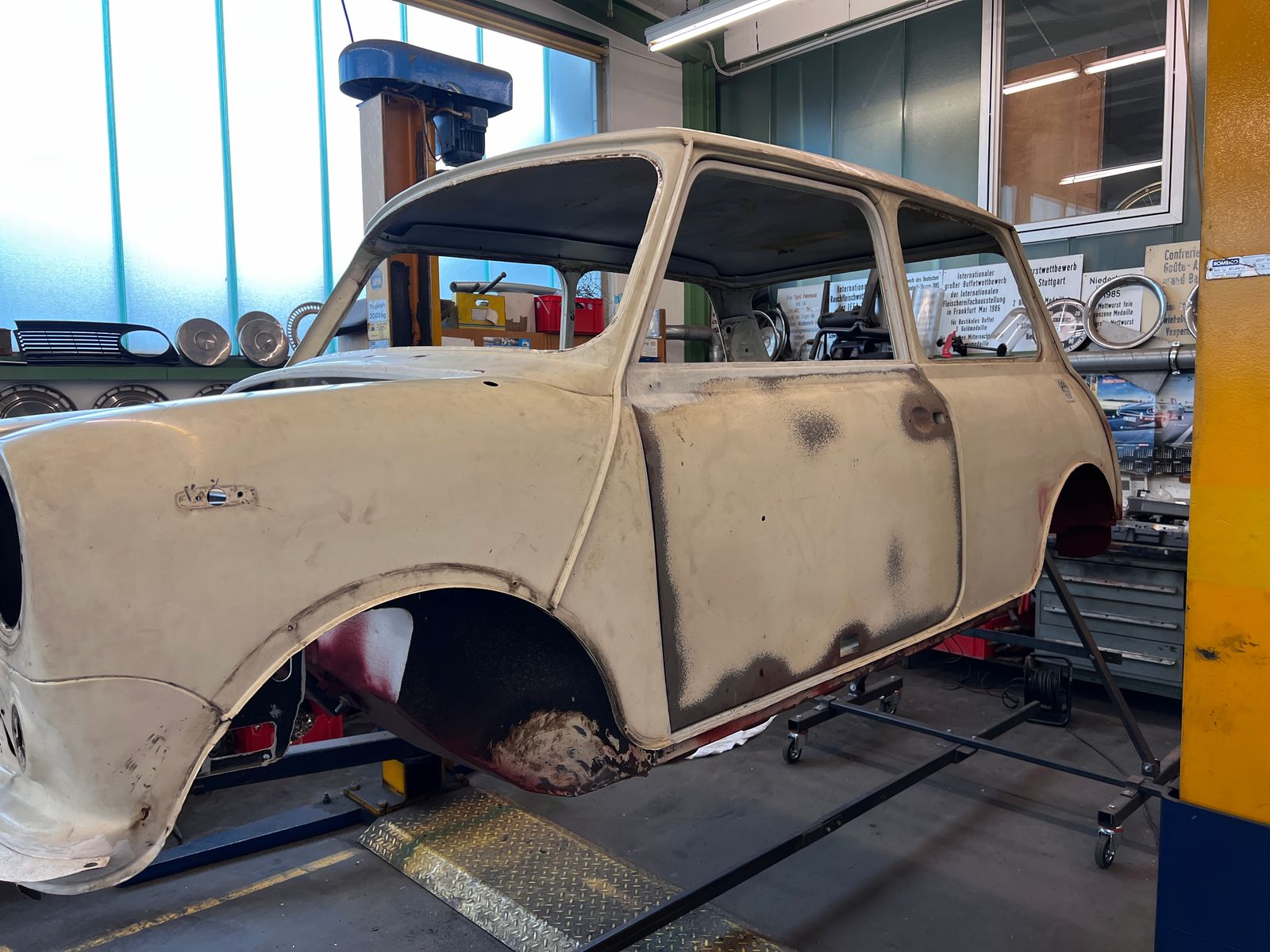

    So. Gestern hab ich mal am Mini zusammengefasst, was jetzt an der Karosserie noch alles fehlt, bevor das erste Mal die Hilfsrahmen drunter können. Die Liste ist dann doch etwas länger geworden, wird aber von Tag zu Tag kürzer.

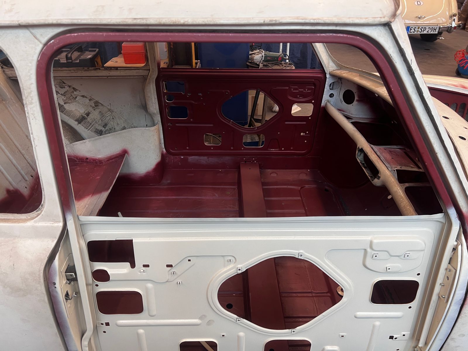

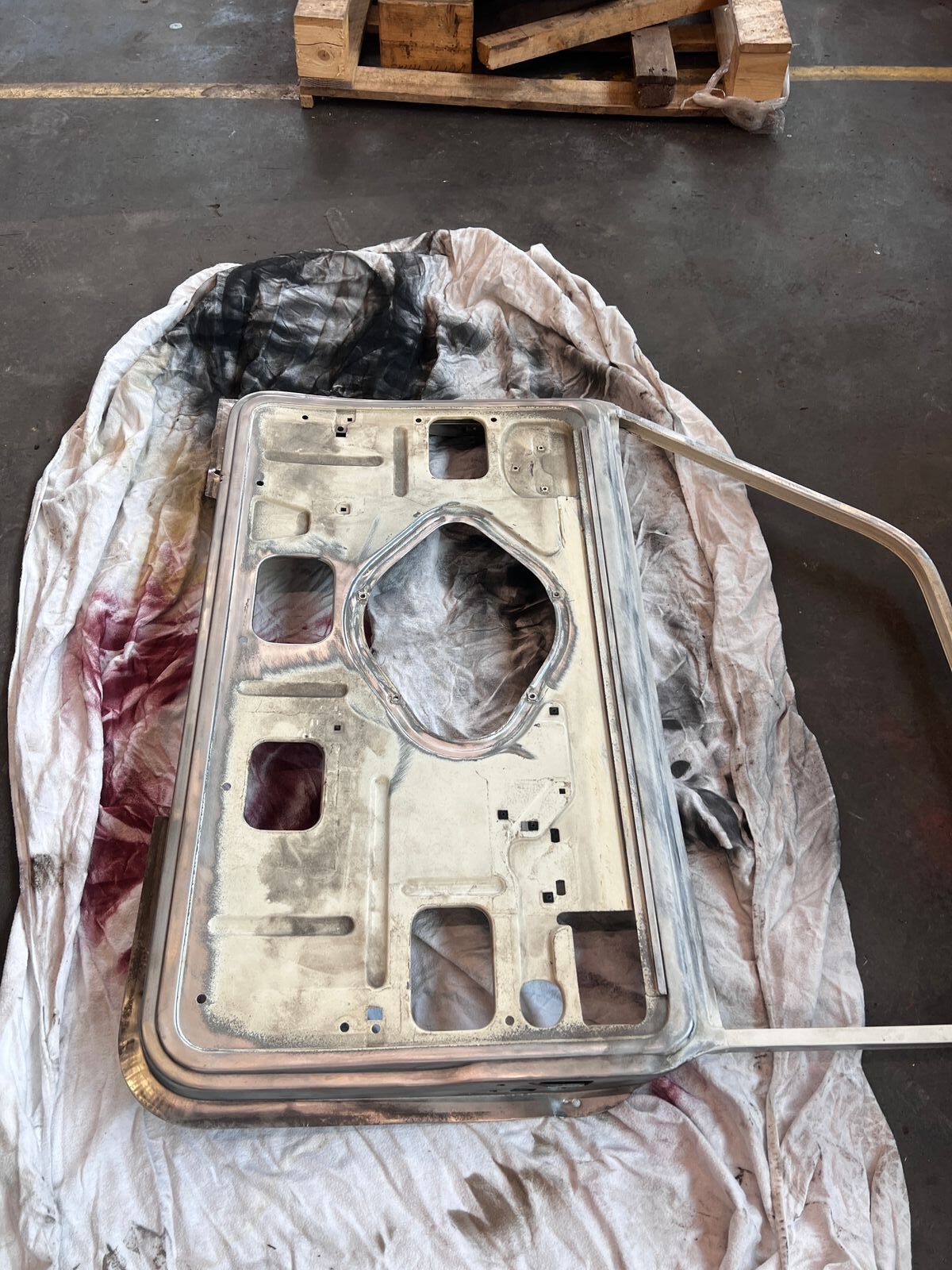

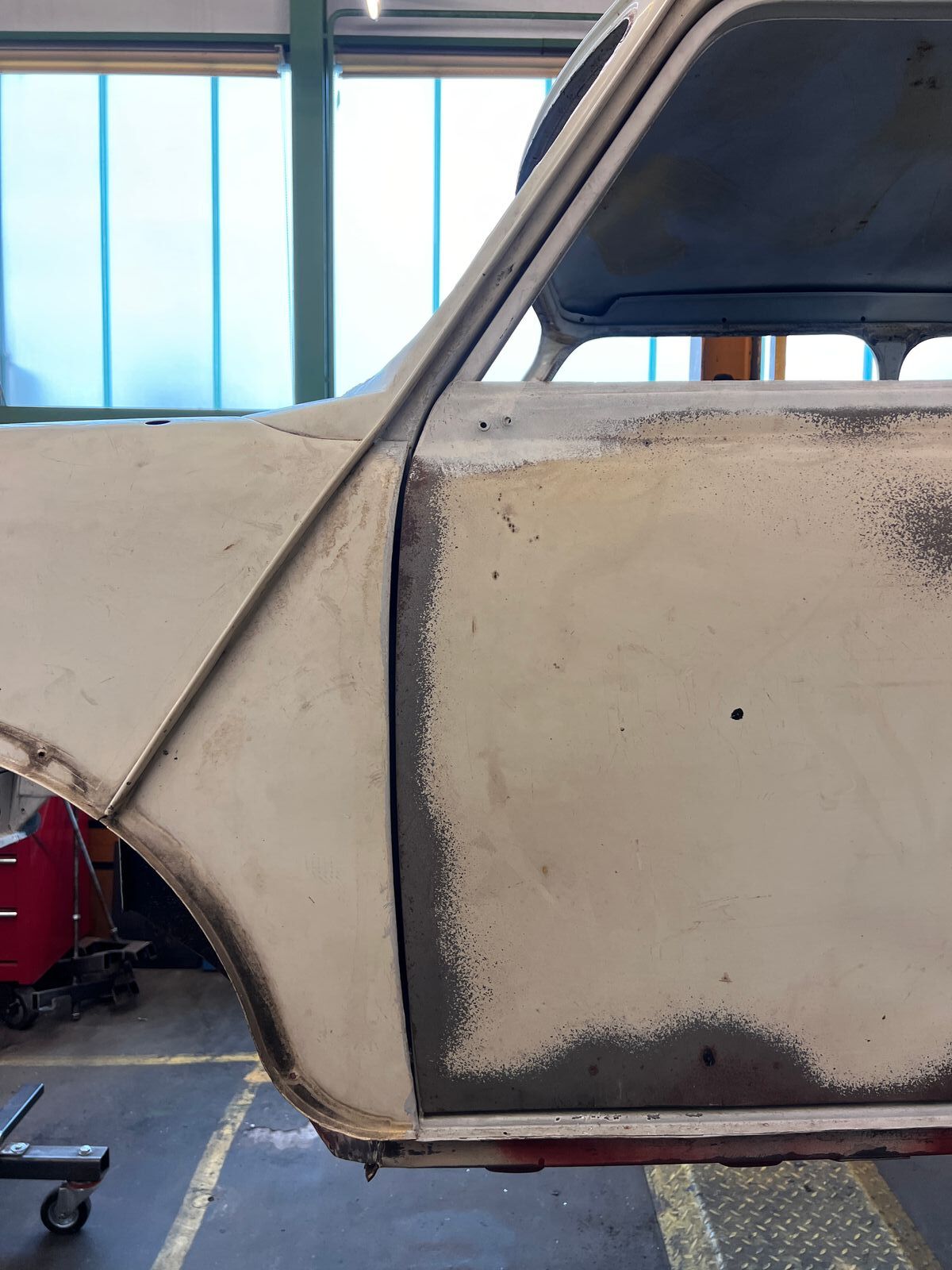

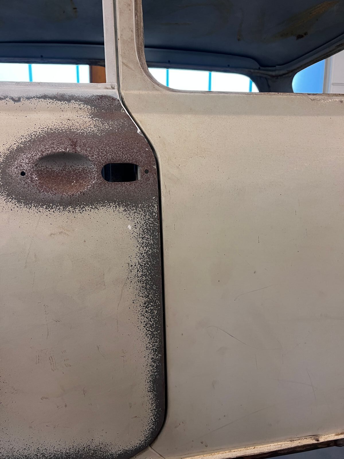

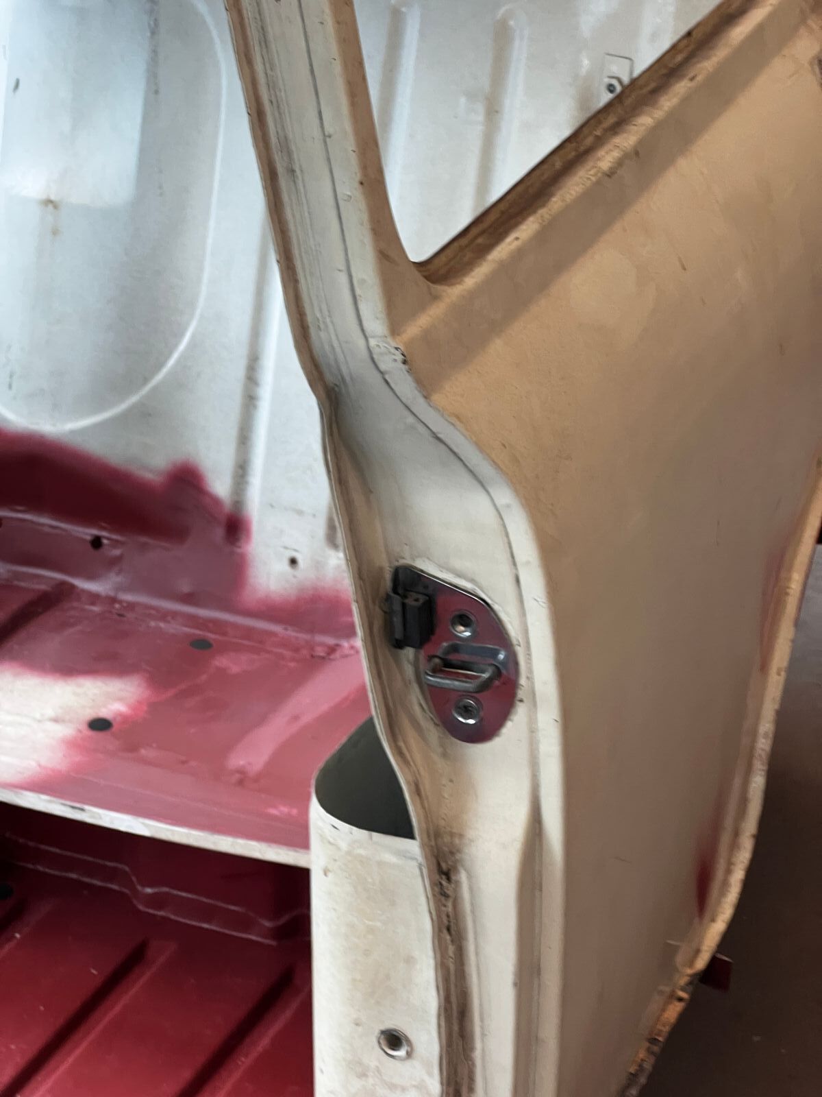

    Wie auf einigen Bildern bereits zu sehen war, habe ich die letzten Wochen testweise die Türen montiert. Die Spaltmaße sind erstaunlich gut, da die Türen beide jedoch Arbeit an den Rahmen sowie neue Türhäute benötigen, mussten beide wieder runter.
    Angefangen mit der rechten Tür, der besseren der beiden, habe ich nach dem Entfernen der Türhaut den Rahmen entrostet. Dabei hatte sich der Rost primär am unteren Ende gesammelt, man kennt's.
    Eine Runde mit der Reinigungsscheibe und etwas Feinarbeit mit dem Dremel später, bekam der Türrahmen vor allem auf der Seite zur Türhaut eine komplette Grundierung mit Rost-Stop, um zukünftigen Rost etwas zu erschweren. Eine vom Vorbesitzer rausgetrennte Stelle am Falz unten muss noch neu eingeschweißt werden, da noch einige Rostlöcher drin sind nehm ich wohl sogar etwas mehr Material ab.

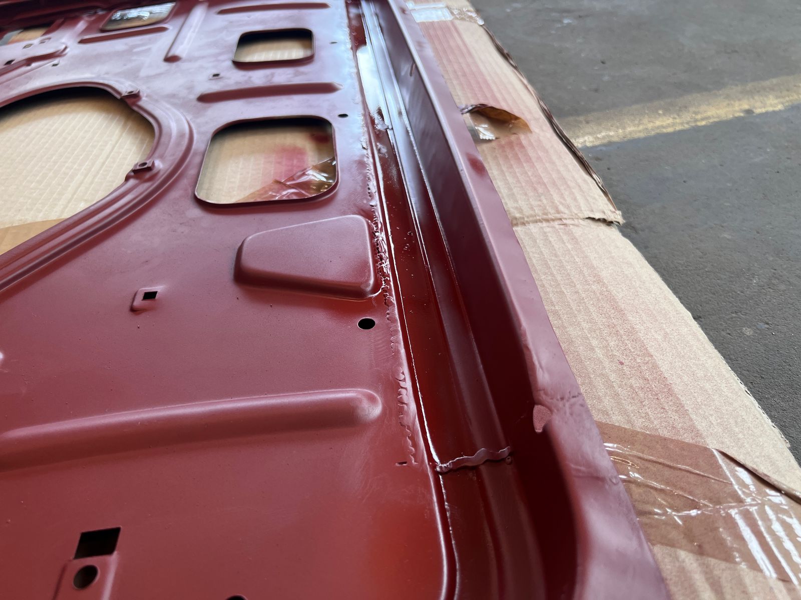

    Die Türhäute werden auf Anraten meines Karosseriebauers geklebt, das sollte zukünftig den Rost aus den Falzen raushalten und auch die Versiegelung einfacher machen, bevor beide Türen mit Hohlraumversiegelung geflutet werden. Dazu aber mehr, wenn es soweit ist.
    Eine Kleinigkeit hat es mir dann doch noch gereicht, die Unterseite der Hutablage hatte noch einige Rostpickel, gleiches Spiel wie überall, Drahtbürste, Reinigungsscheibe, Rost-Stop Grundierung, tada:
