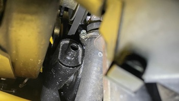

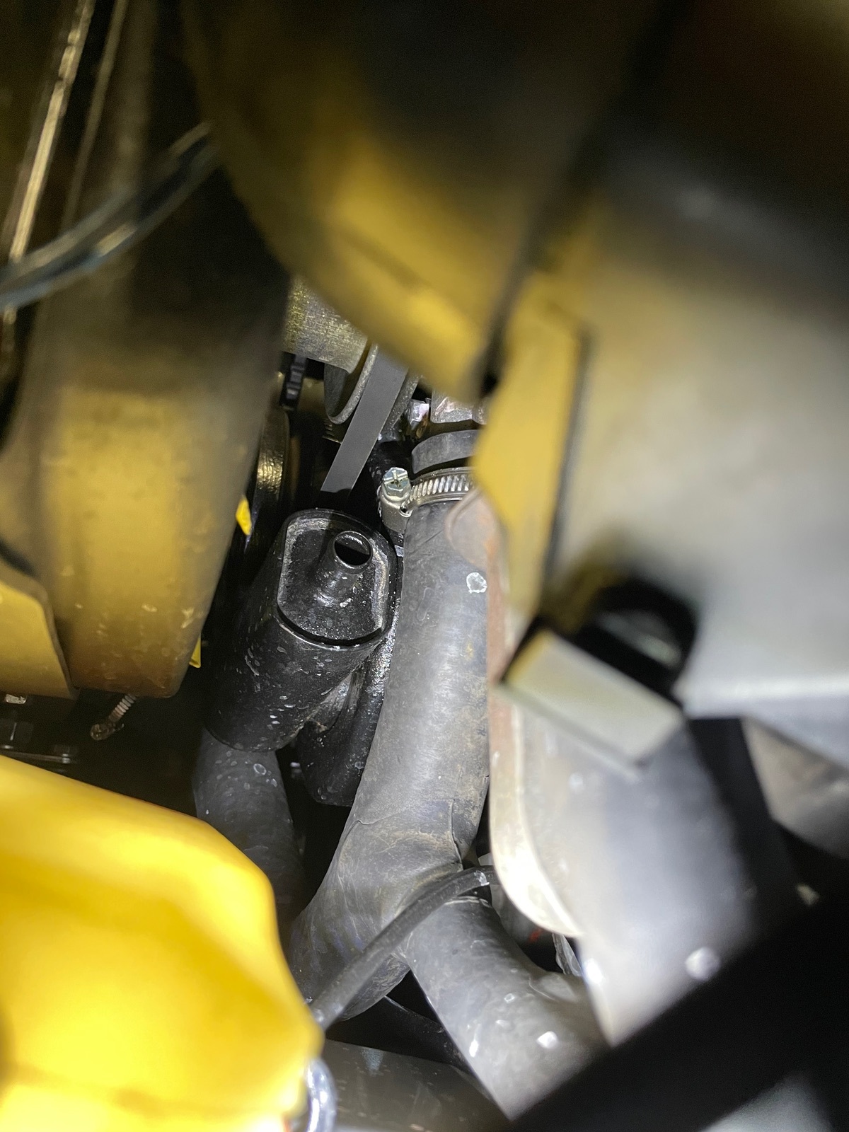

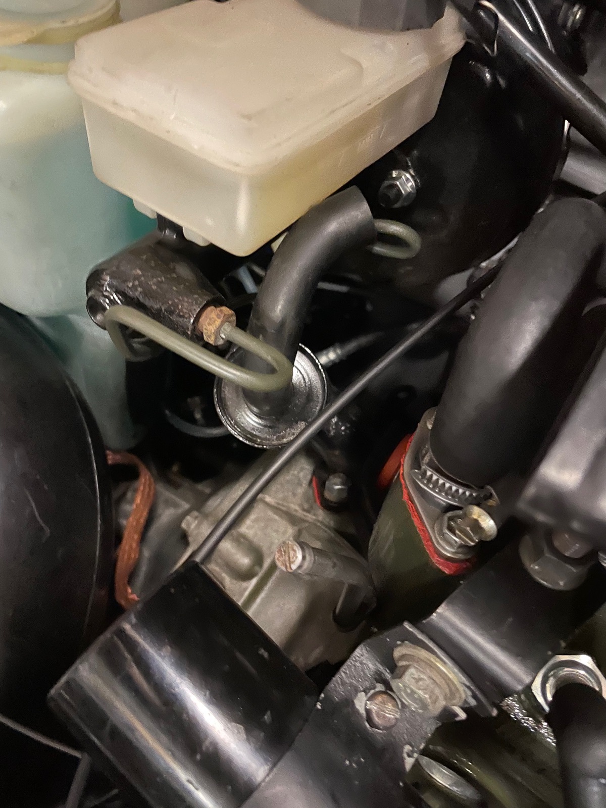

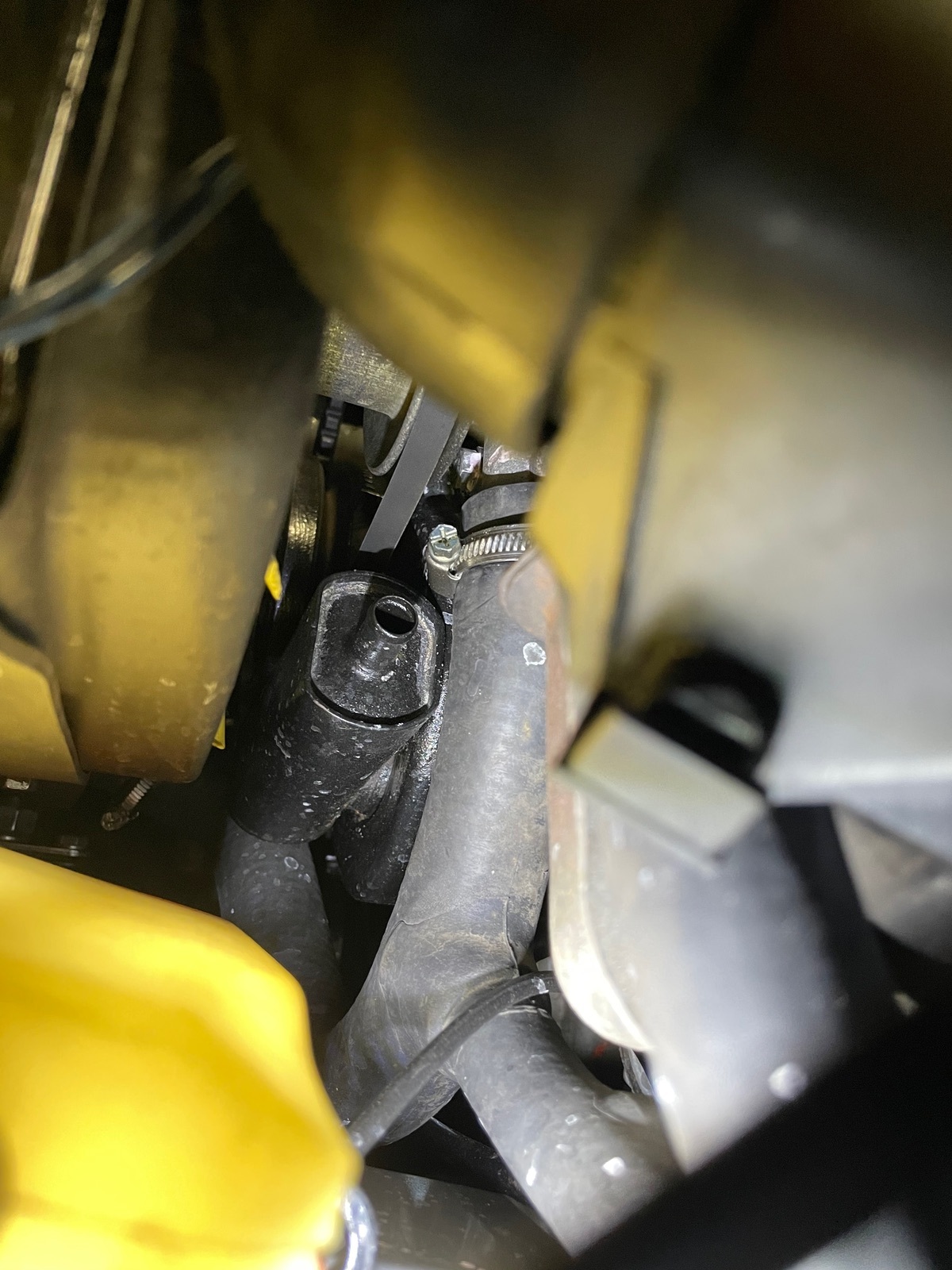

    Hatte nur ein T, scheint aber zu funktionieren. Zumindest ließ sich die Einstellung des Vergasers scheinbar nochmal verbessern. Kippen nachher mal neues Öl rein (hatten ne Runde baumarktöl drin zum „spülen“) und machen mal be Probefahrt.
    Hol das Thema nochmal vor. Wo wird nr. 2 angeschlossen? Haben wir derzeit verschlossen, da er so besser lief als mit Verbindung zur Entlüftung links, also über Getriebe. Oder muss der nach rechts, über Wasserpumpe?
    VG Jörg
