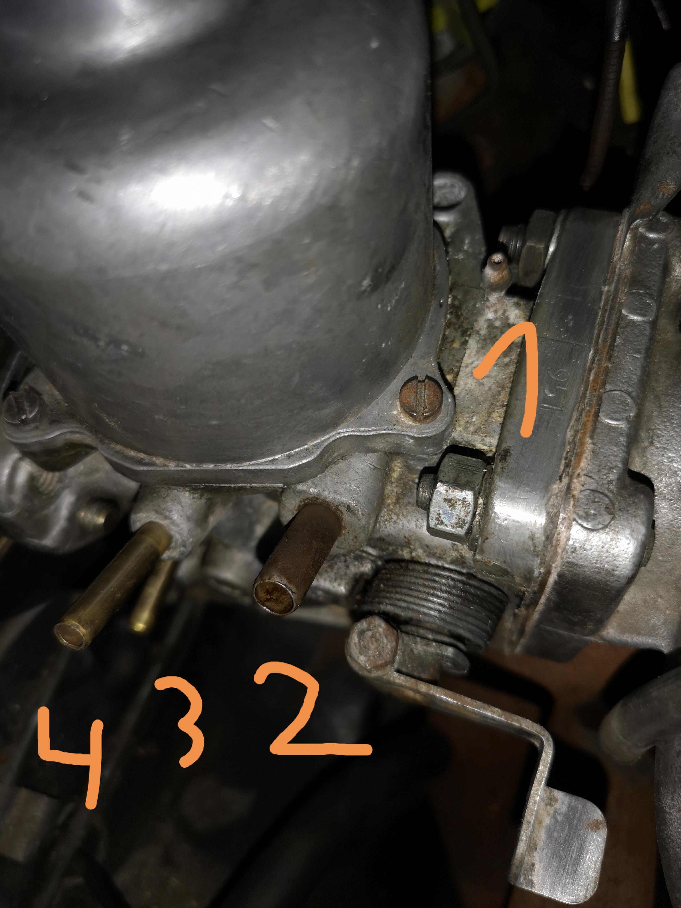

  • ich habe vor lauter undichter mech Benzinpumpe die Schläuche an meinem HIF44 Vergaser abgezogen und weiß jetzt nicht mehr wo
    welcher hin kommt.
    1= Unterdruck vom Zündverteiler
    2= Motorentlüftung
    3= Kraftstoffleitung
    4= … vom Getriebe
    ist das so richtig?
    Ingo
  • ganz genau....die 4 ist die Schwimmerkammerbelüftung und die geht in Richtung Getriebe
    Gruss Andy
  • Nein, dann erzeugst du einen Unterdruck in der Schwimmerkammer... wofür soll das gut sein?:rolleyes:
    Gruss Andy
  • War auch mein Bedenken, funktioniert also nicht.
    Hätte die Leitung zum Getriebe eingespart, ich mag es clean im Motorraum.
    Bremsen macht die Felgen dreckig!
    Kannst ja die #4 einfach lassen, wie sie ist, ohne einen Schlauch anzuschließen...
    Funktioniert problemlos... ...bis das Schwimmernadel-Ventil weit offen hängt und der Motor läuft... ...dann sprudelt dort der Sprit raus... ...über´m Krümmer weniger gut... :rolleyes:
    Aber solange das Schwimmernadel-Ventil einwandfrei ist, kein Problem...
  • Also keine sinnvolle Alternative. :P
    Nö, schließ den Schlauch zur Leitung über´s Getriebegehäuse an und lebe damit (ist definitiv sicherer) :wink:
    Beim Turbo muss dieser Anschluss abgedichtet werden, da die Schwimmerkammer auch mit dem Ladedruck belüftet werden muss... Sonst würde das mit dem Turbo nicht funktionieren :wink:

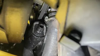

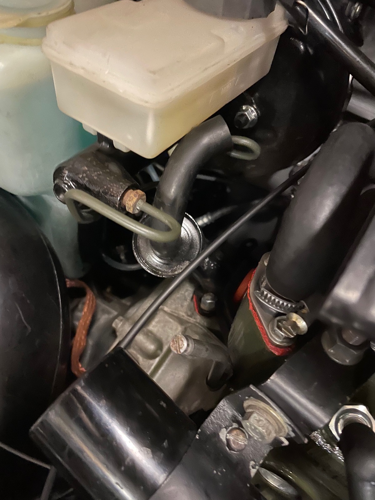

  • Hol das Thema nochmal vor. Wo wird nr. 2 angeschlossen? Haben wir derzeit verschlossen, da er so besser lief als mit Verbindung zur Entlüftung links, also über Getriebe. Oder muss der nach rechts, über Wasserpumpe?
    VG Jörg
  • Typischer Vergaser-Cooper. Passt schon.
    Aber die müssen beide, über ein Y-oderT-Stück, am Vergaser angeschlossen werden!
    Schließt man nur einen an und der andere bleibt offen, zieht er ne Menge Falschluft und läuft wie ein Sack Nüsse...
  • Hatte nur ein T, scheint aber zu funktionieren. Zumindest ließ sich die Einstellung des Vergasers scheinbar nochmal verbessern. Kippen nachher mal neues Öl rein (hatten ne Runde baumarktöl drin zum „spülen“) und machen mal be Probefahrt.
