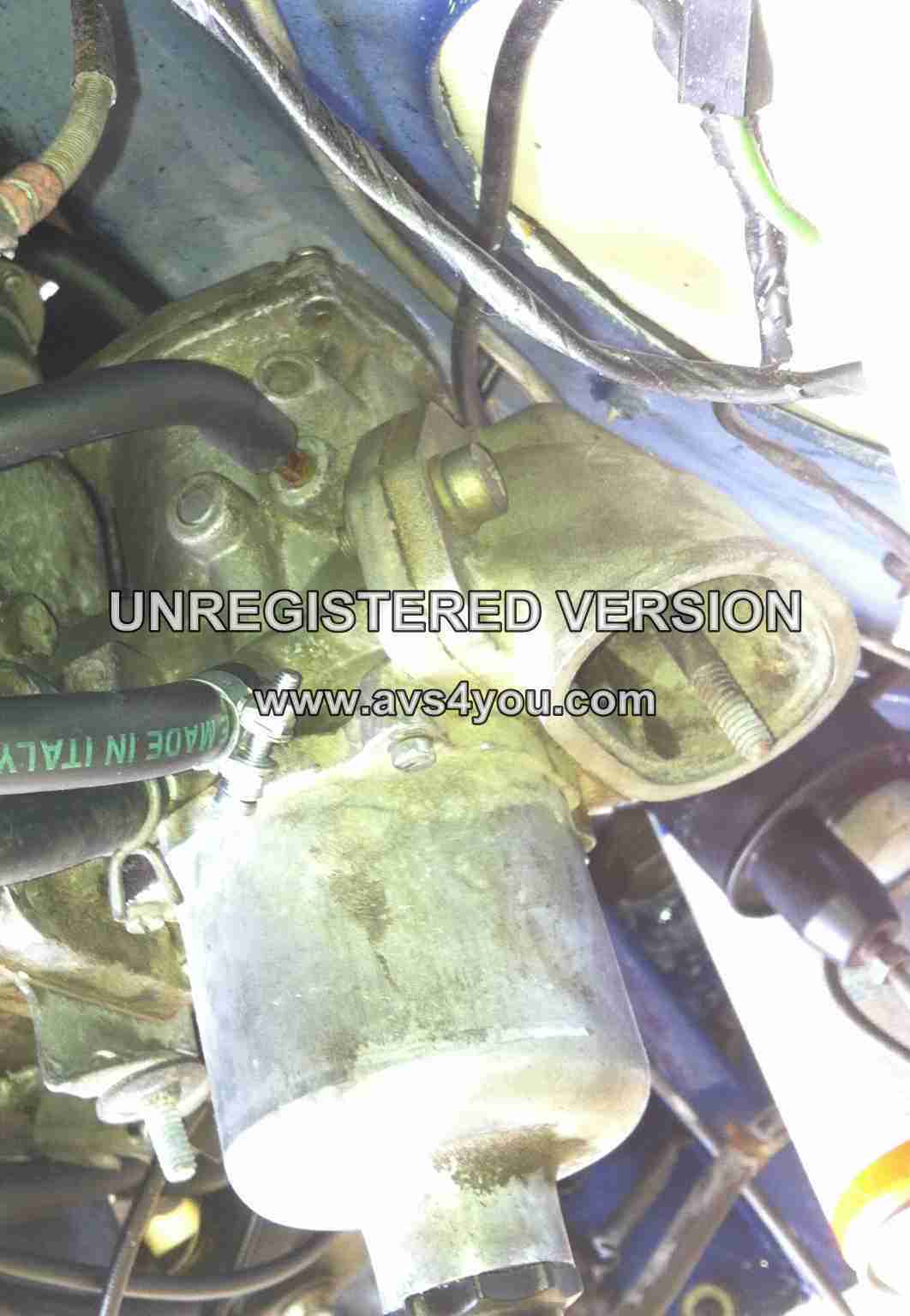

    Vergaser musste ebenfals stimmen da ich nur den 1300 Gaszug einbauen kann, kann ich irgendwo die Nummer vom Vergaser und von der Nadel Sehen?

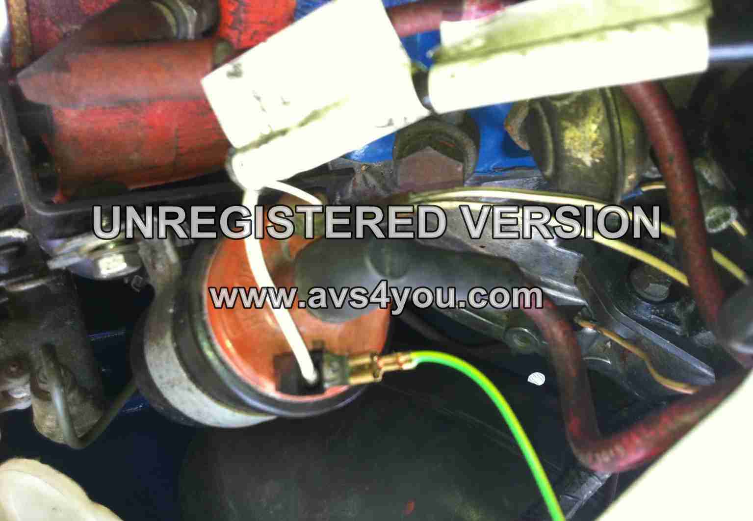

    Ja dann werde ich heute mal den Zündverteiler vom 1000
    reinschreiben dazu täusche ich dann die zundspule auch gleich wieder zurück .
    Muss ich da sonst noch was umbauen oder passt der 1 zu 1 in den 1300 Motor ebenfalls rein ?
    Wenn er dann zündet Kamm ich dann den Zündverteiler vom 1000 auch drin lassen?
    Den Vergaser vom 1000 kann ich auch zur probeweise einfach tauschen oder muss ich da was beachten zum Testen ?
    Denk meine Elektroeinheit passet weil die zündet wie ne eins
    Es gibt drei klemmenbezeichnungen
    15 ist plus
    4 ist der für das Zündkabeln
    1 ist der Ausgang glaube Minus musst das sein
    So nun hab ich eine dritte zundspule gefunden im Lager bei mir dort steht 12 v drauf
    So alles eingebaut und nichts passiert
    Mhh ok dann versteh ich das so
    An der Spule ist nur nötig einmal Klemme 15
    Plus den Stecker der von dem Verteiler hoch kommt.
    Ist das richtig ?
    An der Spule sind unterschiedliche steckertypen verbaut eine Seite als Schuh Ausführung die Andre als Zungen Ausführung, hatte am alten Motor das 4 Kabel an der Spule mit drauf sagen meine Fotos aber welchen nutzen hat dann das Kabel?
    Mit Einzug des neuen Kabel (weis Rosa)
    Stärker Funke vorhanden
    So nun sind bei mir in der Spule vier Kabel
    Einmal das erneuerte weis Rosa Kabel Klemme 15
    Zwei mal von meinem Verteiler auf Klemme 15 und Klemme Minus
    Und an der 4 Klemme ein doppeltes kabel sollte eigentlich direkt auf Masse sein oder?
    Bringt es was das direkt auf Karosse zum setzten ?
    Das Rosa weise Kabel wurde erneuert.

    Vergaser Fahrtrichtung rechts unterhab spritzufuhr von der Pumpe und etwas oberhalb der überlauf ist das richtig
