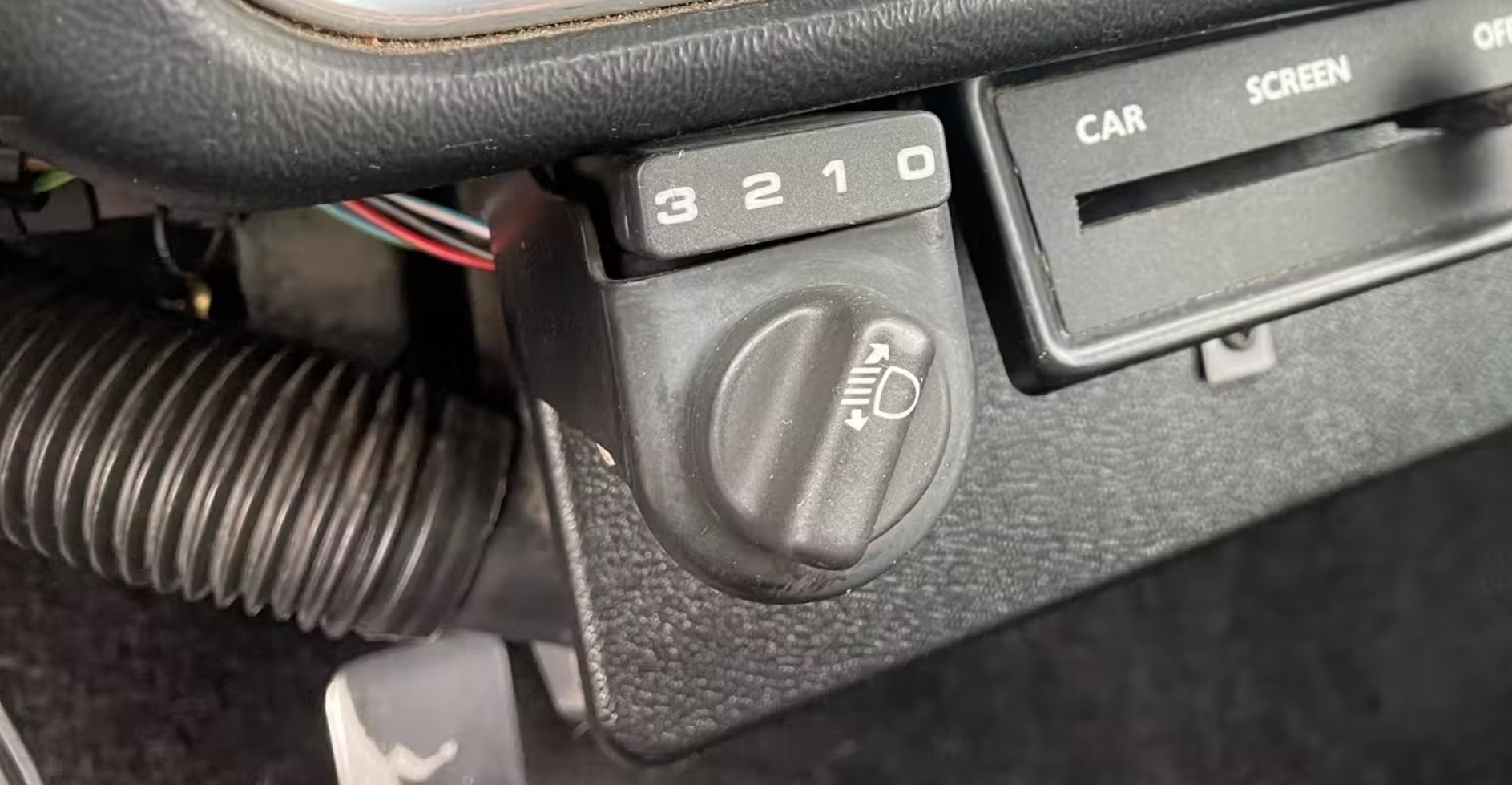

ich bin auf der Suche nach der Halterung für den Leuchtweitenregulierungsschalter, wie hier am Bild.
und einen Plastikaschenbecher
Danke Norbert, den Plastikkasten habe ich von meinem MPI -Brett.
