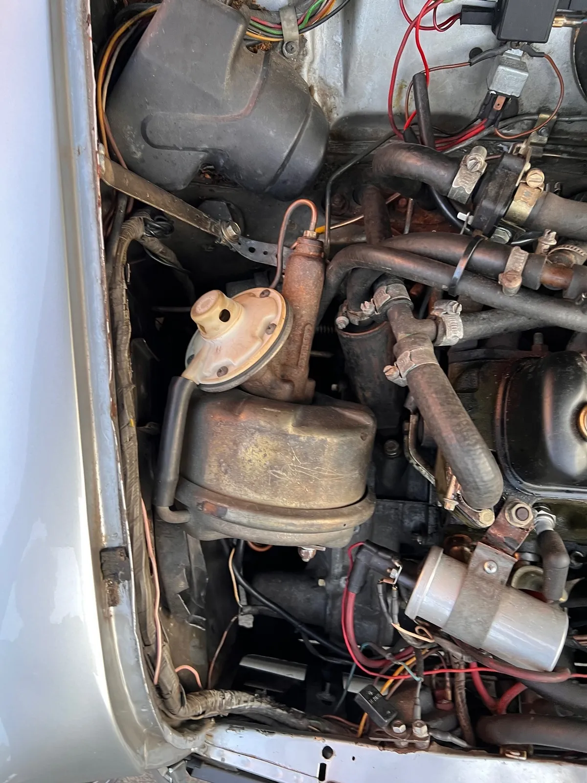

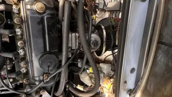

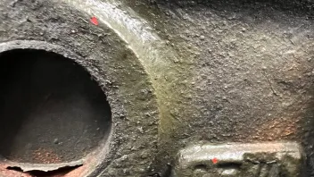

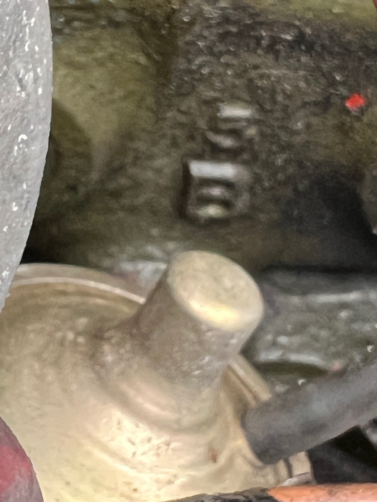

Kann mir bitte einer von euch sagen welchen Motorblock ich habe bzw wie ich erkennen kann, um welchen es sich handelt.
Danke!
Gruß Philipp

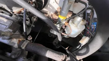

Nach mehrfachem entlüften und (schwierigem) Einhängen der Feder funktioniert das Schalten deutlich besser, aber immer noch nicht wirklich gut.
In kaltem Zustand funktioniert das Schalten einwandfrei. Sobald warm, wird es schlechter. Den Rückwärtsgang bekomme ich nur mit Krachen rein.

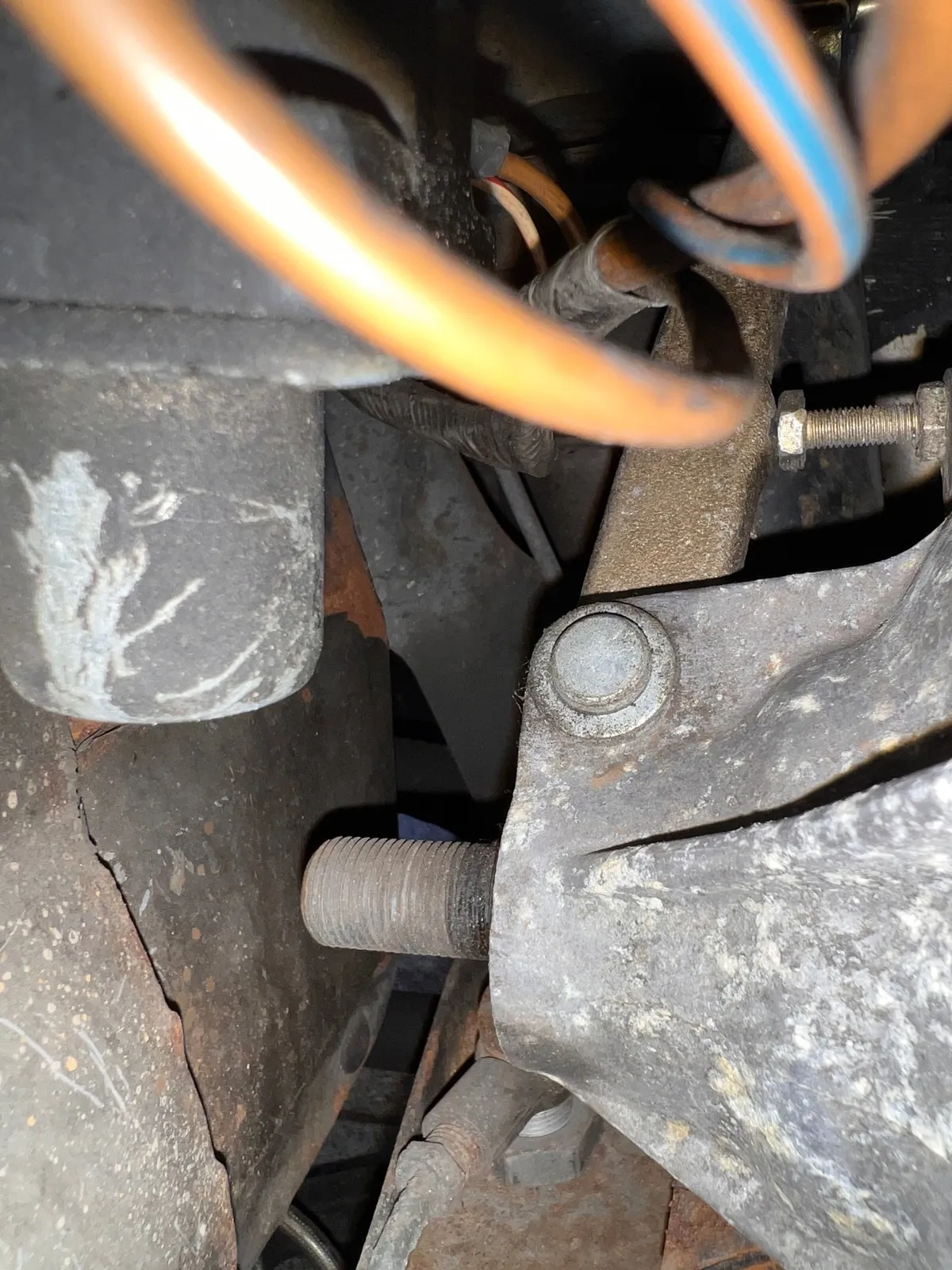

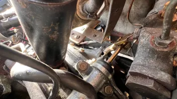

Mir ist noch Folgendes aufgefallen, das ich versucht habe zu fotografieren:
müssten hier nicht eigentlich Mutter und Kontermutter aufgeschraubt sein?
Ist aus Eurer Sicht erneutes Entlüften der der Schlüssel?
Ein weiteres Problem ist, dass ich wegen des Bremskraftverstärkers nicht vernünftig an den Nehmerzylinder dran komme
Lässt sich dieser ohne Probleme ausbauen oder lässt man als Laie von soetwas die Finger - ernste Frage.

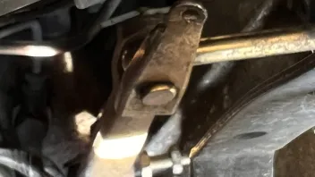

Ich habe ihm dieses Foto weitergeleitet
kann es an dem Anschlag (Nr. 1 und 2) liegen ? Macht Sinn diese Schrauben mal ganz rauszudrehen, oder kann dabei etwas kaputt gehen?
Habt ihr weitere Ideen?

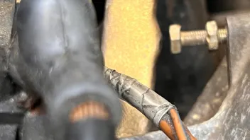

Ich habe mich gefragt, warum Isolierband(oder ist es Schrumpfschlauch?) befindet sich nur (!) an der Leitung und nicht auch am Kabelschuh ....
Hi PAB, das ist kein aktuelles Foto… mittlerweile ist auch der Kabelschuh mit Schrumpfschlauch isoliert. Problem an der Stelle ist aber der Platz und ich würde Öldruckgeber und -Schalter gerne an eine andere Stelle verlegen. Grüße
