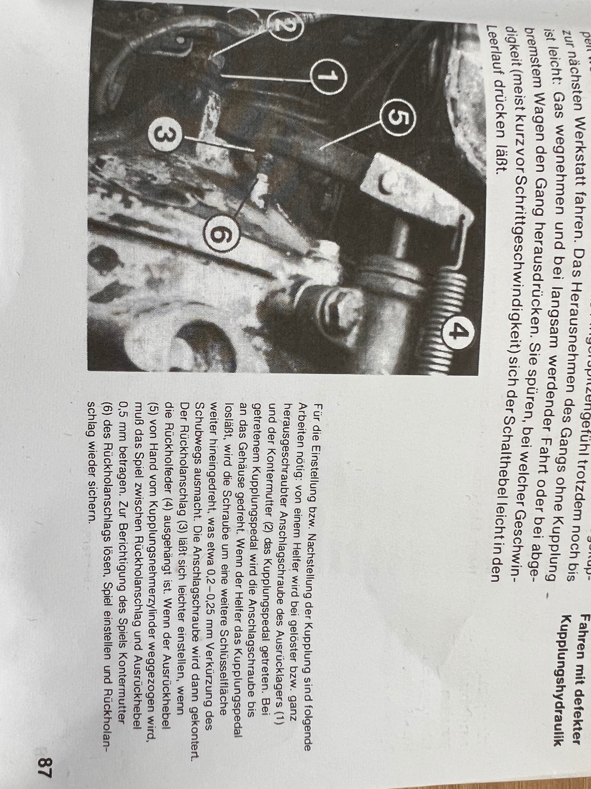

    Ich habe ihm dieses Foto weitergeleitet
    kann es an dem Anschlag (Nr. 1 und 2) liegen ? Macht Sinn diese Schrauben mal ganz rauszudrehen, oder kann dabei etwas kaputt gehen?

  • Hast du denn die Kupplung, wie auf dem Bild? Es gibt nämlich 2 Varianten.

  • 1984 hatte der Mini in Serie eine A+ Kupplung, dann wäre das Bild/der Artikel falsch.

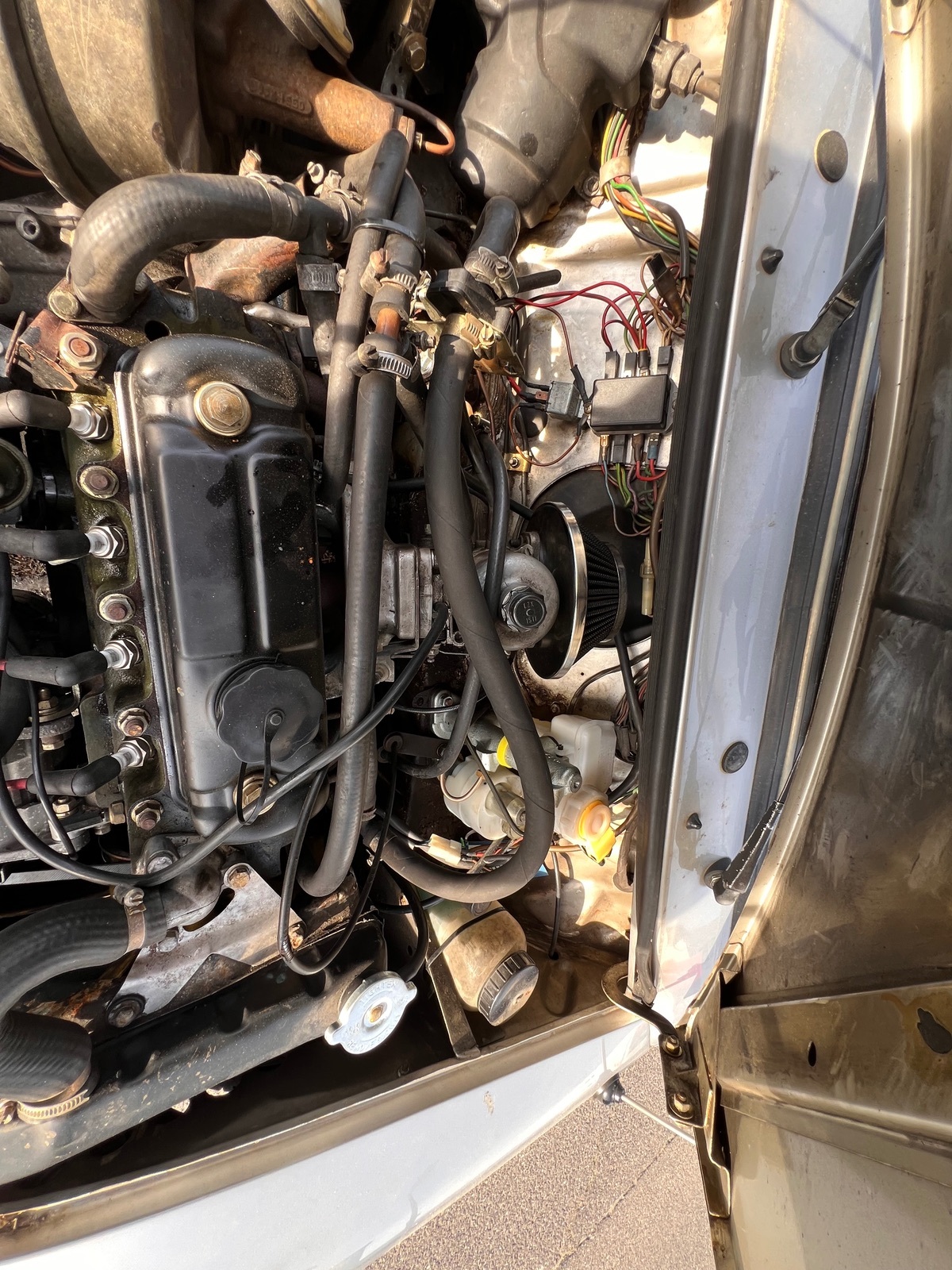

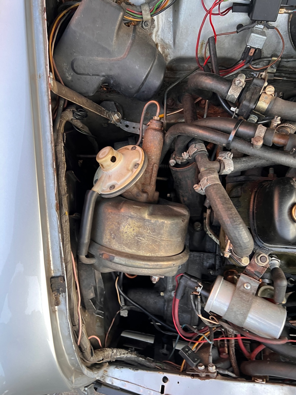

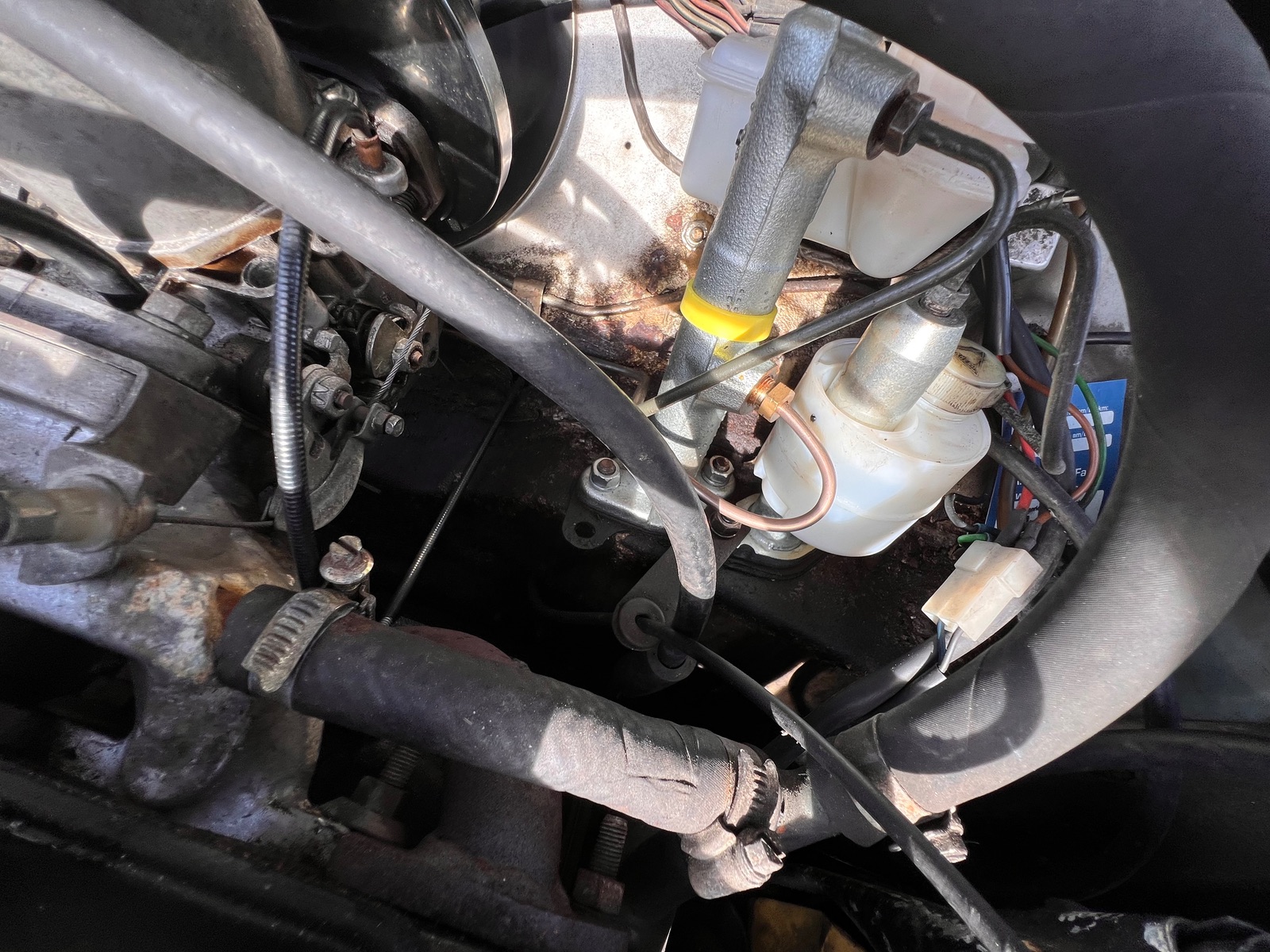

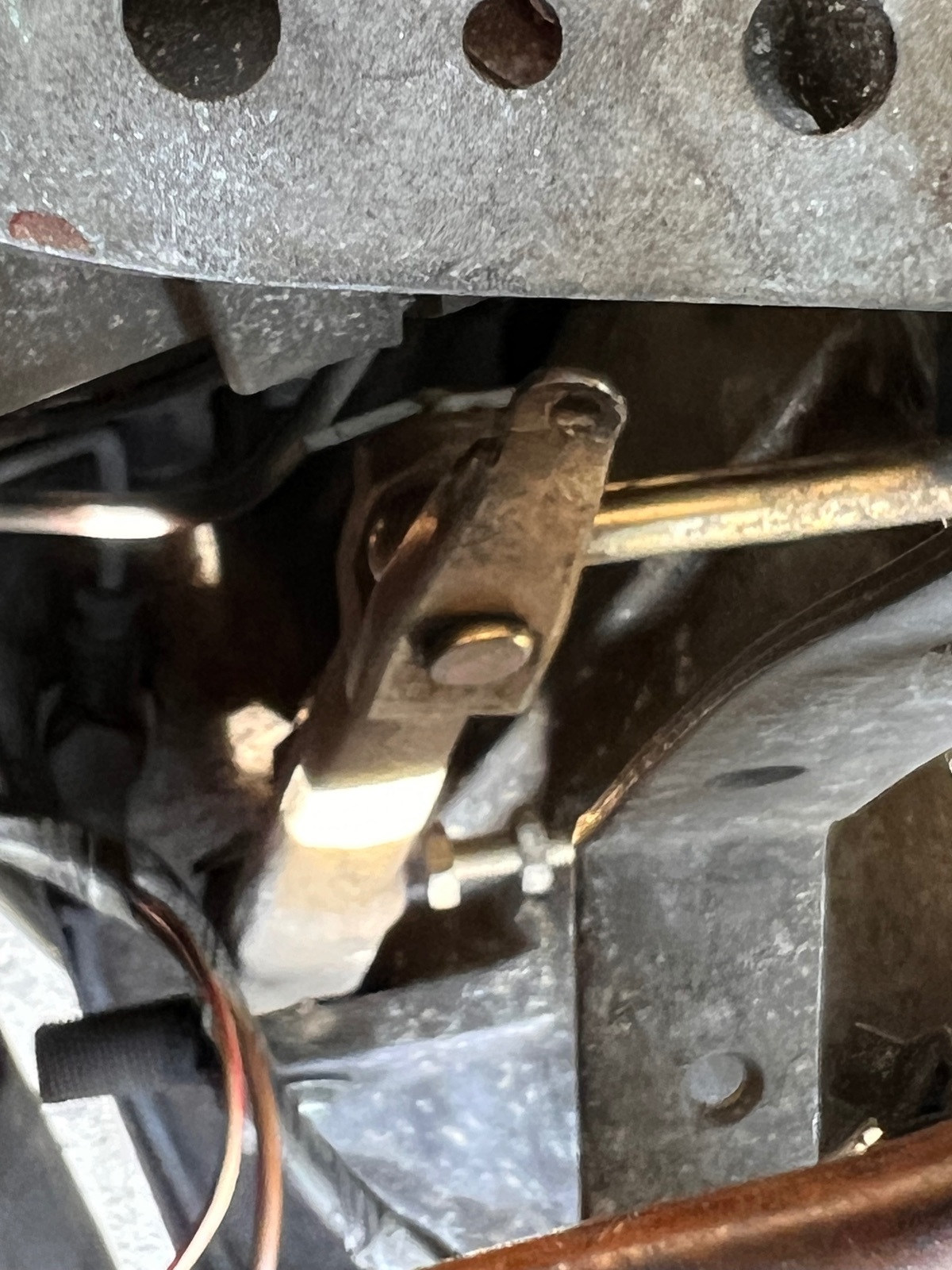

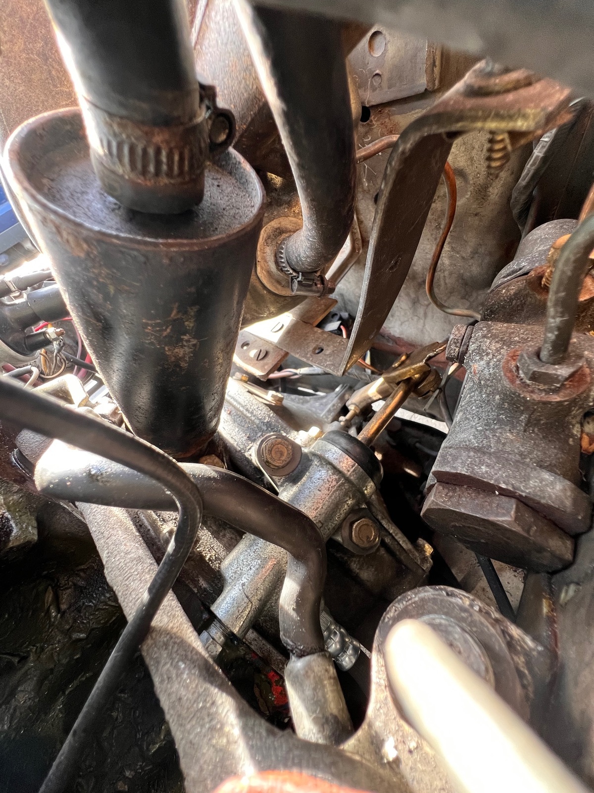

    Ich bin gerade bei der Werkstatt vorbei und habe versucht ein paar Fotos zu machen (ganz schön eng 😉) … vielleicht hilft es ja trotzdem…
    Und Du hattest natürlich recht mit dem Nehmerzylinder…
  • Also ein für das Baujahr nicht originales A/Serie System...da stimmt dann das Werkstatthandbuch wieder...

  • Gut, dann hast du tatsächlich eine pre Verto Kupplung. Mir fällt direkt auf, dass die Rückholfeder (lange Zugfeder) fehlt. Das wird nicht die Ursache sein, aber die ist trotzdem wichtig. Entlüfte noch mal ordentlich wie Madblack geraten hat. Ich denke dann wird’s klappen. Die Anschläge müssen aber auch noch eingestellt werden. Das müsste dein Schrauber aber eigentlich wissen und können. Ansonsten ist das auch im Haynes beschrieben.

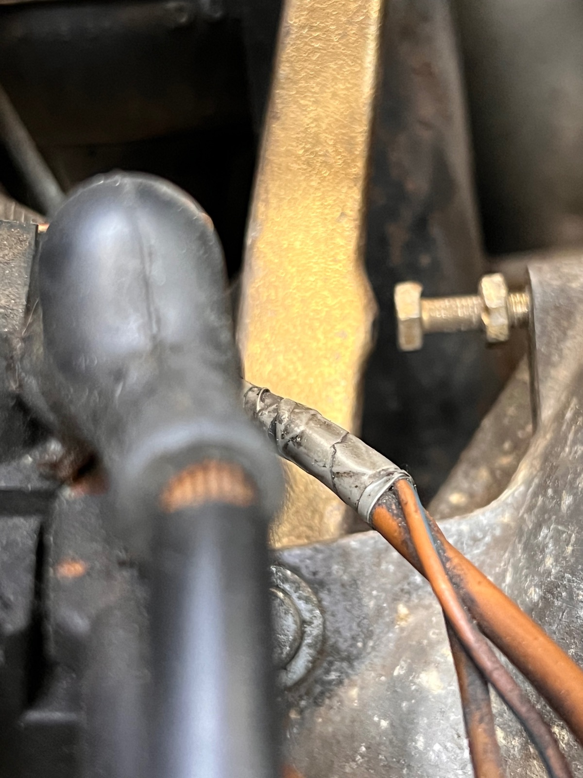

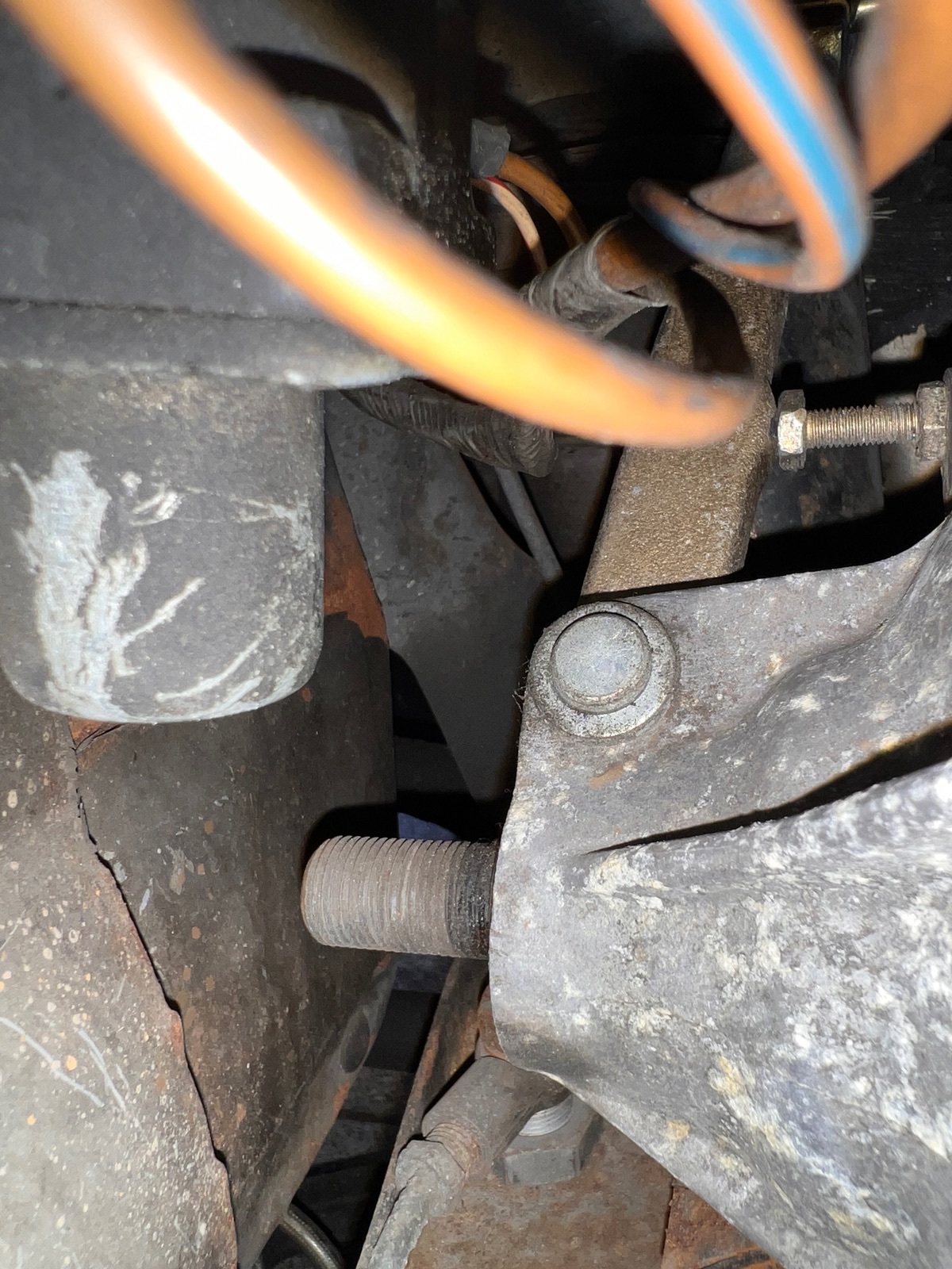

    Mir ist noch Folgendes aufgefallen, das ich versucht habe zu fotografieren:
    müssten hier nicht eigentlich Mutter und Kontermutter aufgeschraubt sein?

    Ein weiteres Problem ist, dass ich wegen des Bremskraftverstärkers nicht vernünftig an den Nehmerzylinder dran komme
    Lässt sich dieser ohne Probleme ausbauen oder lässt man als Laie von soetwas die Finger - ernste Frage.

  • Guten Morgen,
    Kann jemand von Euch noch etwas zu dem Kupplungsgehäuse (1. Bild in meinem letzten Post) sagen.
    Danke und Gruß
    Philipp
    Die fehlende Anschlag-Mutter und Kontermutter hat keine Auswirkung. Sie verhindert nur, dass man das Pedal jedes mal bis zum Teppich/Bodenblech durch tritt.
    Bei vielen Rennern wird sogar noch der Gewindebereich des Ausrück-Tauchkolbens entfernt, weil unnötiges Gewicht... :wink:
