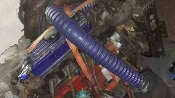

Die Mini-Spares Brücken waren damals echt Müll...da kam sogar beim 998er der Düsenstock im schlimmstenfalle auf dem Querträger zum anschlagen, der Winkel stimmte nicht wirklich..Früher hat man dann eben dafür gesorgt, das Motor nicht zuviel kippt, dank VW-Gummis etc, und hat mit dem Hammer ein wenig Platz geschaffen....die Leitungen für Hydraulik und Bremse wurden umgebogen, aber ansonsten wurde nix nach vorne versetzt... Et gab ja auch nicht so viel Vergleichsmöglichkeiten per bebilderter und Teilenummern bsierter Hilfe....die einscvhlägigen Kataloge mit Bilders und Nummern und gut war. Heute geht da mehr, von daher kennen wir alten Hasen auch nicht wirklich die unteren längeren knochen, oder? Oben ja, irgendwann, aber wir haben das anders geregelt damals und ging auch . Aber der Ersteller des Anfangs-Post hat auch was...sagen wir mal...spezielles...
Denn, das Ganze auf den Punkt gebracht, ist ja eigentlich nur dem Ansaugtrakt geschuldet, bisschen dem Abgas, denn der Rest ist ja gleich groß.. Motor, Getriebe etc...oder hab ich was genrerell verpaßt in den Jahren?

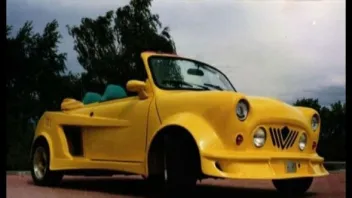

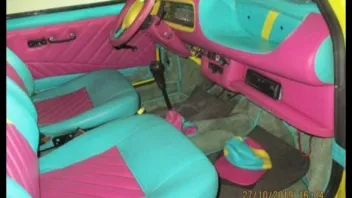

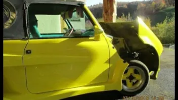

Jopp speziell kann man wohl so sagen🤣 (übrigens beide fahrzeuge die wir haben, hab noch nen nimrod, nen mini basiertes kit car) aber ich hatte keine wahl bei dem auto...wir brauchten nen zweitwagen...und wir haben uns zusammen gesetzt(damals noch 4 kids und nicht 5) und jeder durfte anmerken was er vom neuen auto erwartet...der 13jährige will seit er mit 3 mal in nem cabrio mitfuhr ein cabrio, die 9 jährige etwas buntes mit rosa, die beiden kleinsten buben eine laute hupe(die armen nachbarn), meine frau etwas kleines.... und ich was nicht langweiliges was spass macht zu fahren....jeder dachte sein wunsch wird bestimmt nich berücksichtigt..und wir suchten zuerst nach nem ganz normalen tüv fähigen auto....

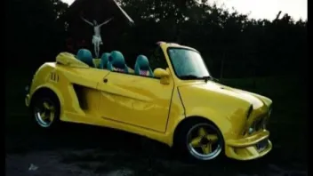

Dann stolperte ich über dieses gelbe monster...92 von 2 karrosseriebaumeistern und einem sattlermeister gemeinsam gebaut(bis auf gfk klappfront alles handgedengeltes und angeschweisstes blech...kein bodykit..780kg schwer..16 seiten sondergutachten und einzelgenehmigung) aber schau pics....cabrio,klein bunt mit rosa, nicht langweilig und tatsächlich brutalst übel laute hupe🤣

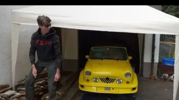

Papa hatte also keine wahl und kaufte das ding vom damaligen besitzer(der sattler meister) der seit 97 mit ms im rollstuhl sass(leider inzwischen verstorben) und das auto seitdem stand..seitdem versuch ich immer wenn ich zeit hab und ein paar taler zurseite legen konnte nen schritt weiter richtung wieder pickerl und strassenfertig zu kommen...( wir hatten also nen zweitwagen...aber einen der nicht fährt bze fahren darf🤣😵)
verstehe ich auch nicht warum man das macht
Habe schon x 1000er auf 1300 umgebaut und es hat immer gepasst ..
Also ich würde da nicht am Rahmen rumbohren ...
Mit LCB auch Bigbore geht das einwandfrei und für den HIF ist auch genügend Platz
Bei mir ists schon mit dünnem krümmer zu wenig und liegt an

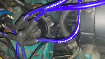

ausgelöst hab ich die...nur beim zusammenklicken dank der auf mir tobenden bande wohl auf 2 stück statt eines geklickt und dann nichtmehr korrektur gelesen.....🤣..sondern einfach auf "ja schick her den kram" getippt....also mein fehler....
Jopp...das gleich beide nicht wollen ist "grande malleur de kack"
ich hab gelesen(leider vergessen zu speichern) das die wohl von lucas beziehen sollen und ihr zeug in deren "hüllen" basteln...wenn das stimmt und augenscheinlich schon bei mir 2 von 2 stück nicht passen, schicken die accuspark ihren ausschuss🤣
Wäre nur blöd, wenn die Leutz da die Seriennummern vermerken oder sonstwie tracken
. Dann hat er nachher 4 oder mehr, falls die Kidz wieder nachhelfen
Ich hab gestern mal ein wenig quer gelesen im Netzt zu dem Verteiler, da stand nix wegen Passgenauigkeit. Nur eben, dass wenn, das Teil nachts um 3:00 in den Karpaten Süd kaputt geht
. Und man angeblich, weiß es nicht, nicht mal so eben auf Kondensator und Kontakt zurückrüsten kann..ist das so? Dann würde ich persönlich die Finger von lassen generell. Da bevorzuge ich die Lösung mit Standard Verteiler und nachrüsten von Kit und man hat Kondensator und Kontakt im Gepäck und kann zur Not umbauen auf die Schnelle.
Also beide abschleifen und einen als ersatz in den(nicht vorhandenen) kofferraum werfen....

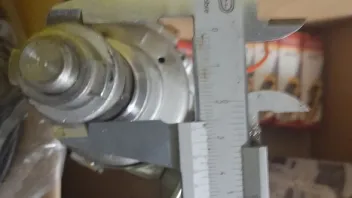

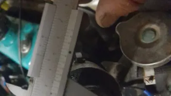

Das ist übel. Wenn ich mich recht entsinne, kann man aber die zerlegen und dann eben irgendwo auf das passende Maß anregen lassen. Waren doch zu dick oder hab ich das falsch gelesen?
Jop zu dick. Ich hab ne drechselbank und überleg grad ob ich sie dort einspanne und einfach mit feinem schleifpapier runterschleife...
Dann würde ich die retournieren und Ersatz anfordern. Dann sind die schlecht gefertigt 🤷♂️
Vor monaten bestellt.....wenn nicht nem jahr...einfach nicht zum schrauben gekommen und jetzt erst gemerkt:/
