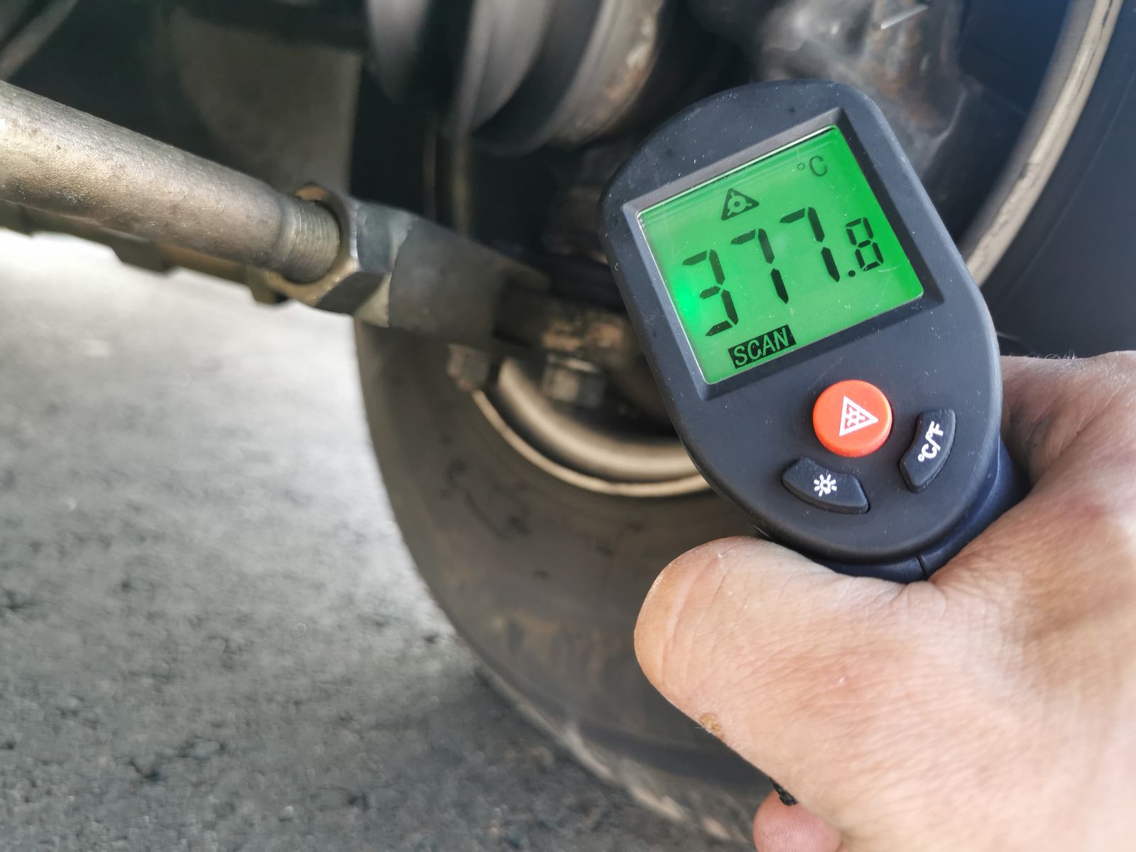

Bremsen vorne inspiziert. Kein großer Verschleiß am Belag, Scheibe auch ned blau (hatte mich bei 380° aber auch gewundert). Radlager zerlegt, gereinigt und neu gefettete mit SKF Hochtemperaturfett. Ohne Befund, alles gut. Antriebswellen Kreuzgelenke haben leichtes Spiel, aber darum kümmere ich mich im Herbst wenn der Motorumbau konkret wird.

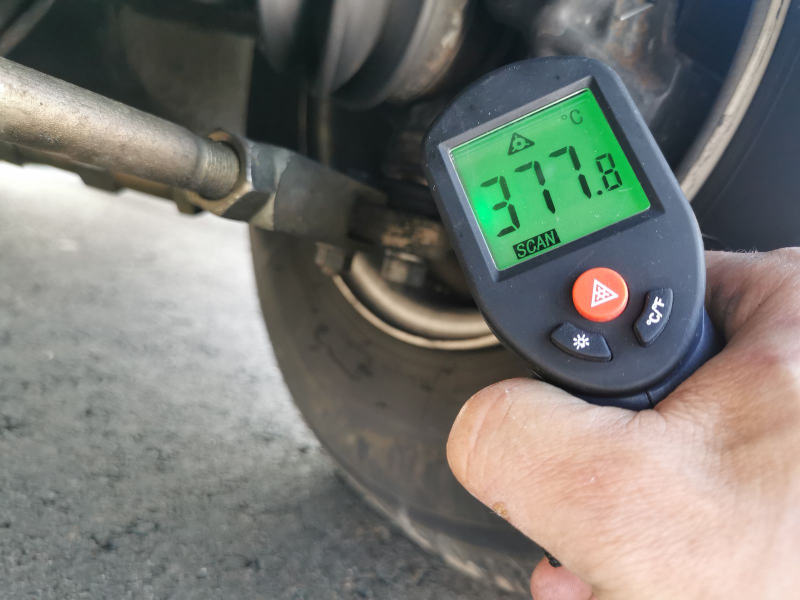

Ist das Fett der Radlager schon ausgeblutet? Bei 350°C der Scheibe wird's den Radlagern aufgrund der besonderen Konstruktion sicher auch schön warm.

Dampfblasen sind es nicht, der Sattel hatte bei höchster Beanspruchung 165°, und die Flüssigkeit kann 330°. In dem nämlichen Stint hatte die Scheibe aber nur 280°, hab gleich danach gemessen. Zudem ist das Problem auch jetzt noch da.

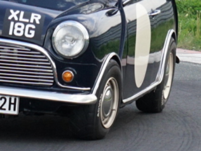

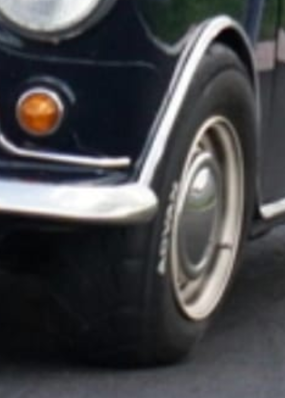

Reifendruck: also ich glaube unter 2 bar heiß hätte es mir den Reifen runtergezogen. Temperaturverteilung am Gummi war eigentlich gut, wegen fehlendem Sturz außen etwas höher. Wäre die Flanke vom 032 steifer, könnte man sicher weniger fahren.

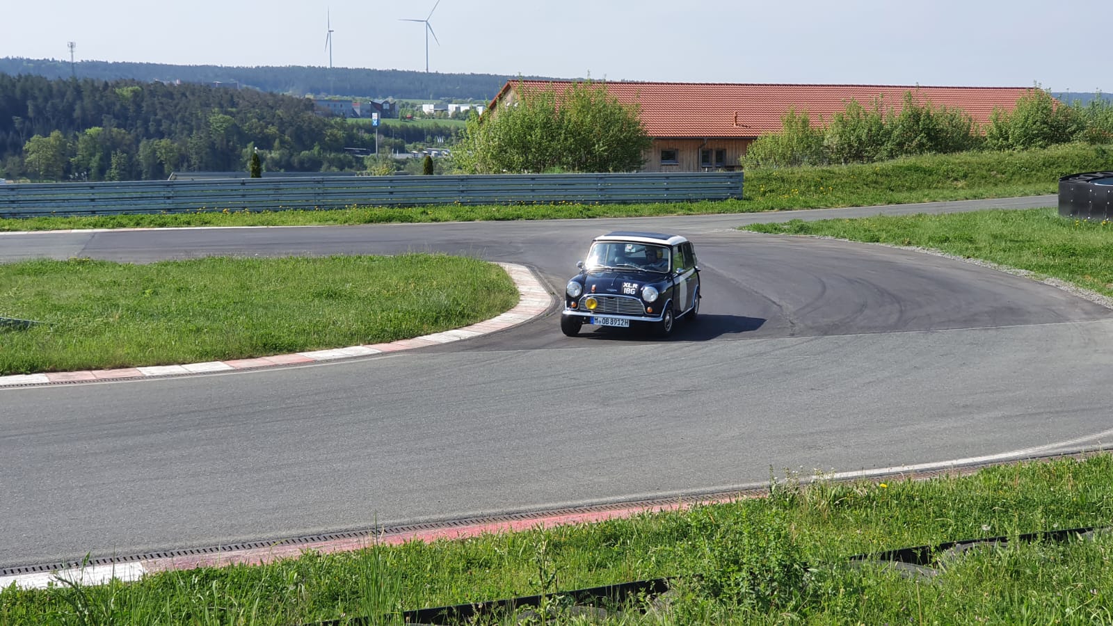

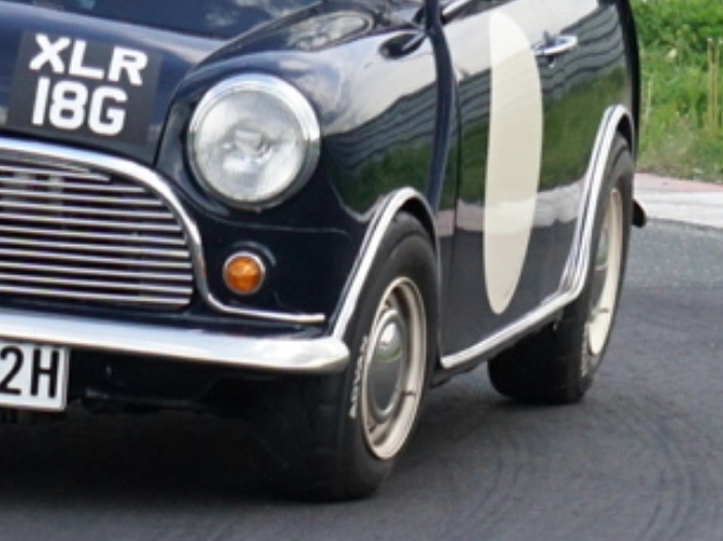

Der Rest des Trackdays verlief auch noch gut. Bremse war thermisch stabil bis zuletzt. Spureinstellung war gut, wenn auch ein bisschen konservativ. Lief schön, gutmütig, ohne böse Überraschungen. Das typische lift-off oversteer, das in den Videos immer so lustig aussieht, müsste schon gezielt auf der Bremse oder mit Anpendeln provoziert werden. Ich werde bei Zeiten nochmal versuchen hinten auf nen Tick Nachspur zu gehen. Sturz könnte er auch nochmal +0,5° rundum vertragen. Hinten schleift es zudem leicht am Kantenschutz, Mal schauen ob man das ziehen kann.
Externer Inhalt youtu.beInhalte von externen Seiten werden ohne deine Zustimmung nicht automatisch geladen und angezeigt.Durch die Aktivierung der externen Inhalte erklärst du dich damit einverstanden, dass personenbezogene Daten an Drittplattformen übermittelt werden. Mehr Informationen dazu haben wir in unserer Datenschutzerklärung zur Verfügung gestellt.Reifendruck war autobahn-kalt 2,2 bar rundum, ging heiß auf 2,7/2,6/2,5/2,5 (VL, VR, HL, HR) rauf und würde auf rundum 2,5 bar abgelassen. Damit war es zwar noch immer kein 19" Niederquerschnittsreifen, aber immerhin hatte ich keine Angst mehr den 032 von der Felge zu ziehen. Sah auch so schon arg aus - aber mit 4,5" Scheibtruhenrädern geht's halt ned anders.

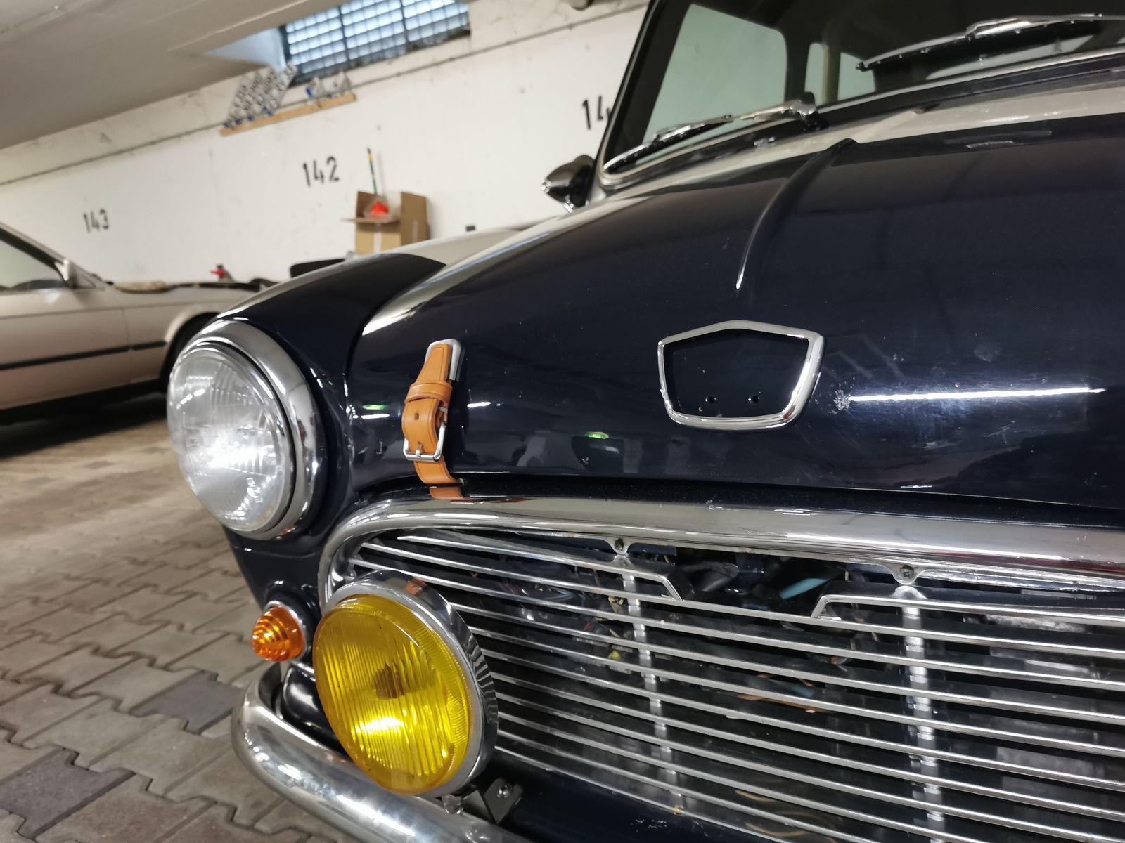

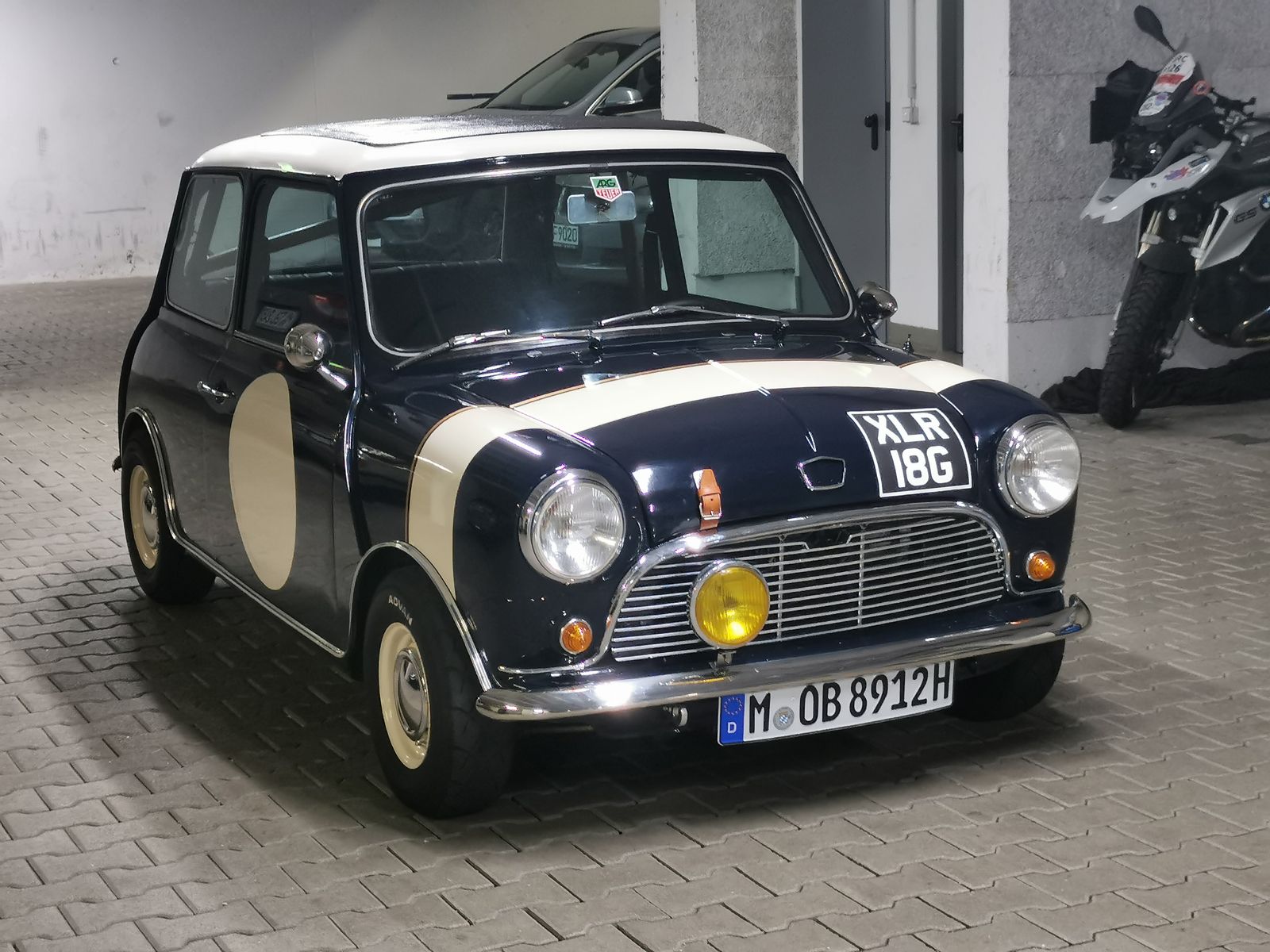

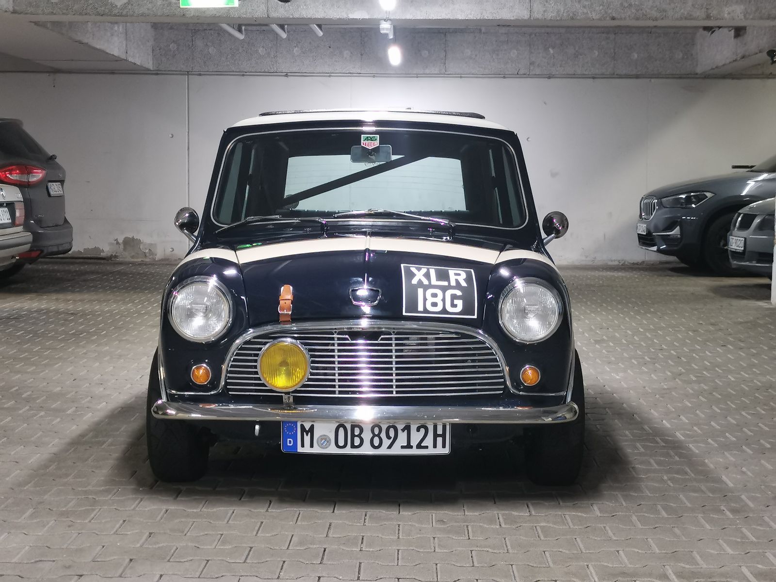

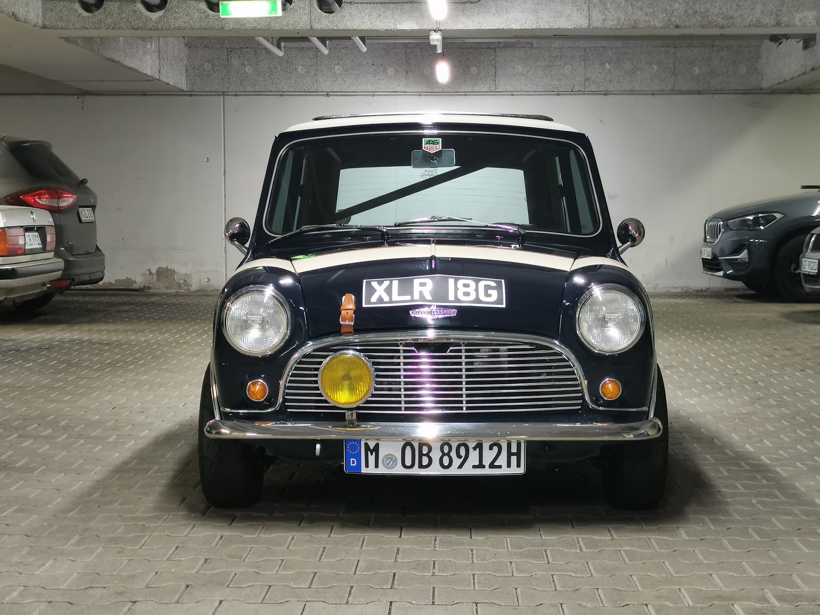

wieso lässt du nicht das bestehende Emblem?
Weil von den Vorbesitzern dermaßen viele Löcher von früheren Emblemen drin sind, dass 8ch sie entweder unter Zuhilfenahme eines mittigen Kennzeichenklebers oder des großen Austin Emblems verdecken muss

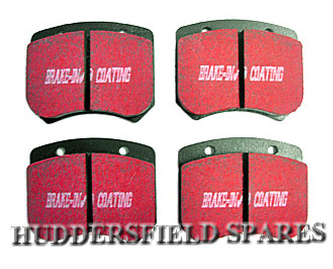

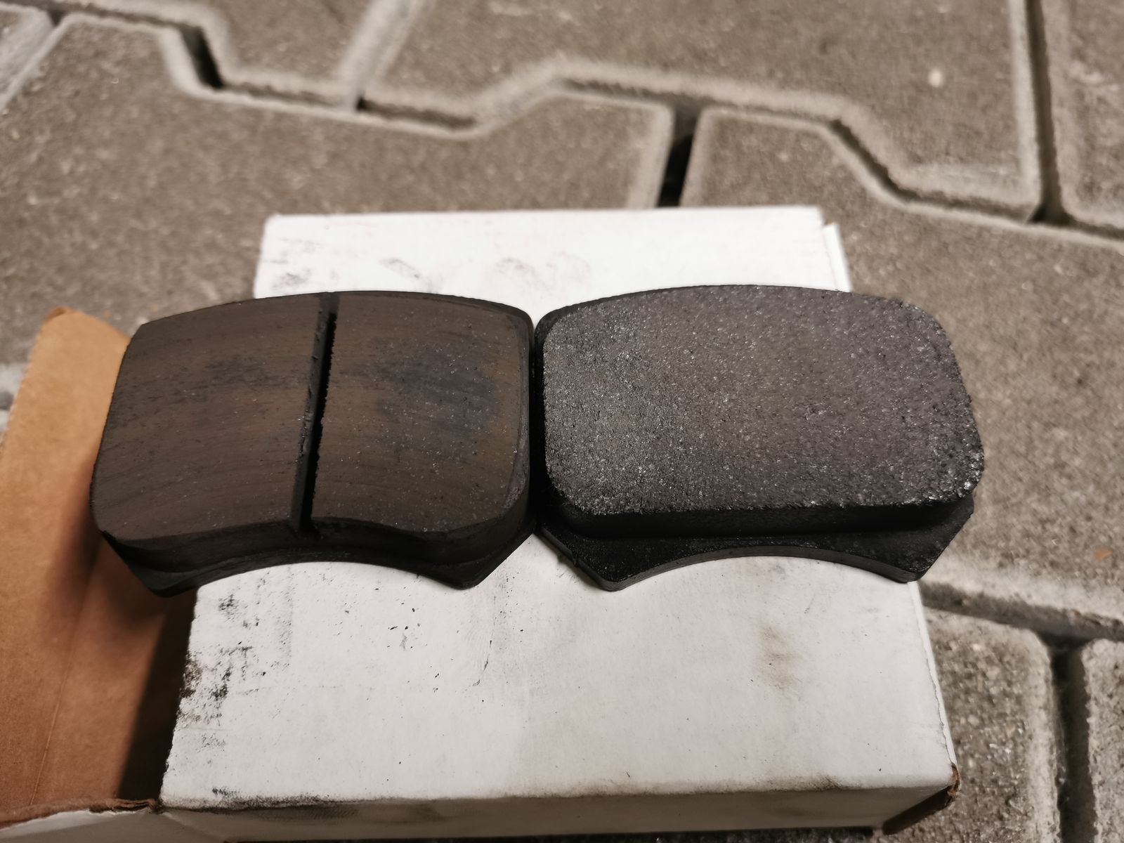

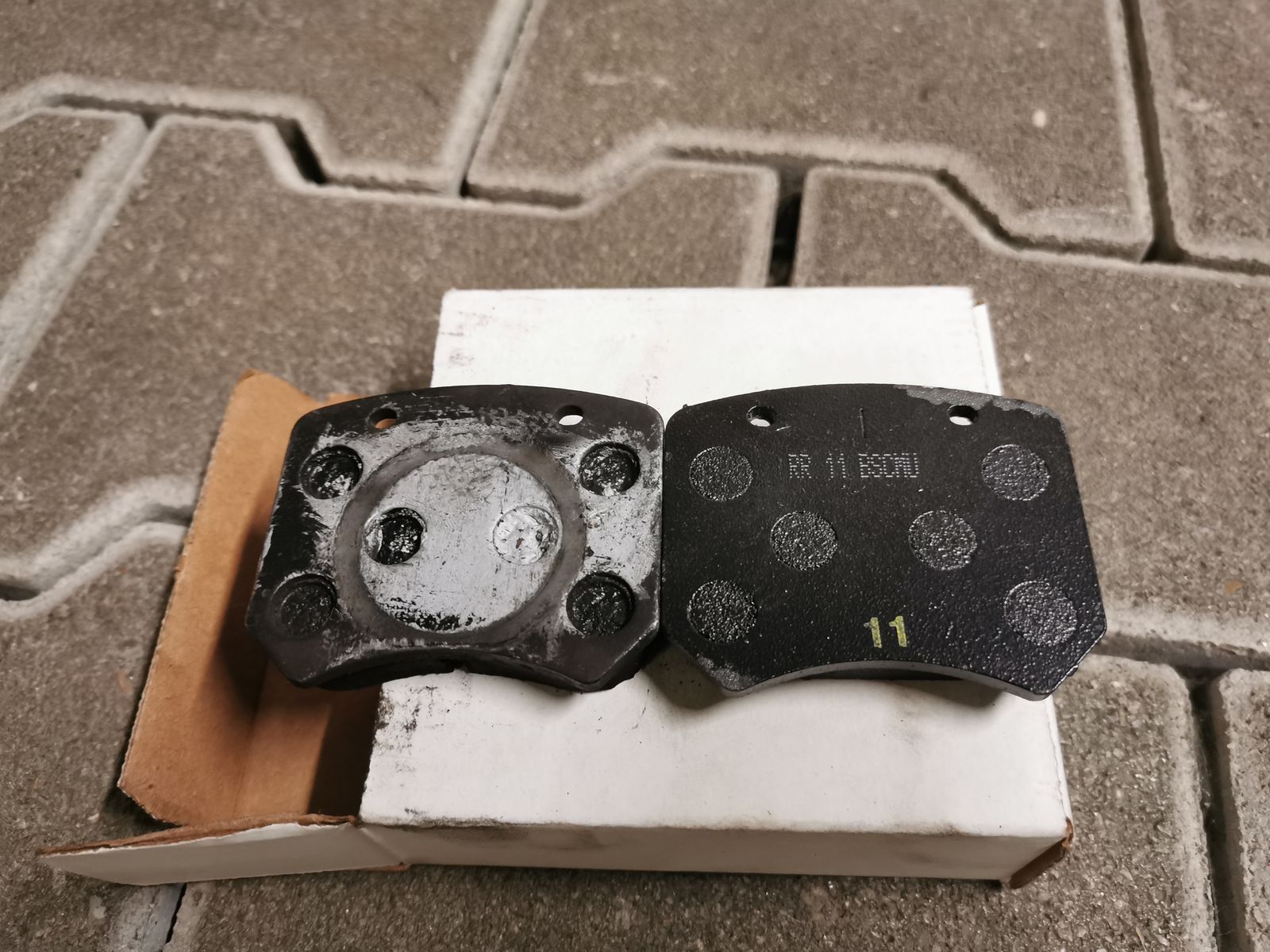

So, hab die Carbon Metallic Pads von Minispares eingebaut und schon mal eingebremst. Was soll ich sagen? Wahnsinn! Haben meine initialen Erwartungen sogar übertroffen. Selbst kalt deutlich bessere Bremsleistung als der Standardbelag, und wenn sie warm wird (2-3 Bremsungen), dann ist es als hätte man nen Bremskraftverstärker eingebaut. Das Schöne dabei ist, dass zwar die Bremsleistung gestiegen ist, aber der Initialbiss dennoch human ist. Sie lässt sich also sehr schön dosieren. Bin sehr Happy und gespannt wie sie sich beim Temperaturtest schlägt.
Den Hersteller des alten Standard Belags (links) konnte ich leider nicht verifizieren. In den Rechnungen des Vorbesitzers sehe ich nen Posten für EBC Standard Pads aus 2020, das könnten sie sein. Mal Bilder vergleichen.

In other news: die Löcher in der Motorhaube stellen sich als passende Bohrungen für das frühe Austin Logo bzw dessen Chromrahmen heraus
also kann ich die Löcher wieder zu 100% verdecken. Die Chromblende kam in weniger als 24h ab Bestellung von Mini Mania, top Performance! -

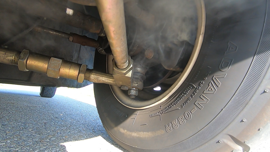

Heute stand der erste Bremsentest an! Ziel war eine Baseline zu bekommen, also einen Ausgangspunkt, um das schwächste Glied in der Kette aus Scheibe/Belag/Sattel/Belüftung/Flüssigkeit zu bestimmen. Umgebungstemperatur waren ca. 20° C. Ziel war so lange von 100 auf 20 km/h zu bremsen und anschließend wieder zu beschleunigen, bis die Bremsleistung spürbar nachlässt.
Um alte Bremsflüssigkeit als Variable ausschließen zu können, habe ich einen neuen HBZ verbaut und das komplette System mit Motul RBF 660 (Siedepunkt: 330° C!) befüllt.
Auf Grund der Streckenführung waren die ersten beiden Bremsversuche nur mit 90 bzw. 80 km/h, aber dem Ergebnis tut das keinen Abbruch. Zu Beginn lagen die Temperaturen von Scheibe/Sattel/Belagplatte bei 35/30/37° C.
Externer Inhalt www.youtube.comInhalte von externen Seiten werden ohne deine Zustimmung nicht automatisch geladen und angezeigt.Durch die Aktivierung der externen Inhalte erklärst du dich damit einverstanden, dass personenbezogene Daten an Drittplattformen übermittelt werden. Mehr Informationen dazu haben wir in unserer Datenschutzerklärung zur Verfügung gestellt.Beim 5. Bremsversuch trat bereits spürbares Fading auf, das auch bei weiteren Versuchen blieb (aber immerhin nicht drastisch schlimmer wurde). Die Scheibe hatte dabei (unkritische) 265° C, die Belagplatte 75° C und der Sattel selbst 70° C - also weit vom Kochen entfernt. Da auch die Scheibe keine kritische Temperatur hatte und der Bremsbelag auch noch keine große Hitze an die Platte abgeben konnte, lässt das nur den Schluss zu, dass das Belagsmaterial (wie erwartet) nichts taugt und bereits bei 250+° C die Grätsche macht. Da ich den Belag noch nicht ausgebaut habe, kann ich zur Marke keine Angaben machen, aber es wird irgendein 08/15 Standardbelag gewesen sein.
Der Inhalt kann nicht angezeigt werden, da er nicht mehr verfügbar ist. Kleine Randbemerkung: beim dritten Bremsversuch trat die maximale Bremsleistung auf, also selbst dieser Belag kann ab Kalttemperatur noch geringfügig zulegen.
Anschließend bin ich noch einen zweiten Versuch gefahren, um gezielt das Versagen noch einmal zu provozieren und die Temperaturen zu messen. Scheibe 270-280° C, Sattel 60-70° C, Belagplatte 80° C.
Externer Inhalt www.youtube.comInhalte von externen Seiten werden ohne deine Zustimmung nicht automatisch geladen und angezeigt.Durch die Aktivierung der externen Inhalte erklärst du dich damit einverstanden, dass personenbezogene Daten an Drittplattformen übermittelt werden. Mehr Informationen dazu haben wir in unserer Datenschutzerklärung zur Verfügung gestellt.Der Flaschenhals im Seriensetup sind also die Beläge. Nicht die Scheiben, nicht die Sättel. Nun werde ich als Nächstes die Performance Beläge von Minispares einbauen und das Spiel wiederholen.
