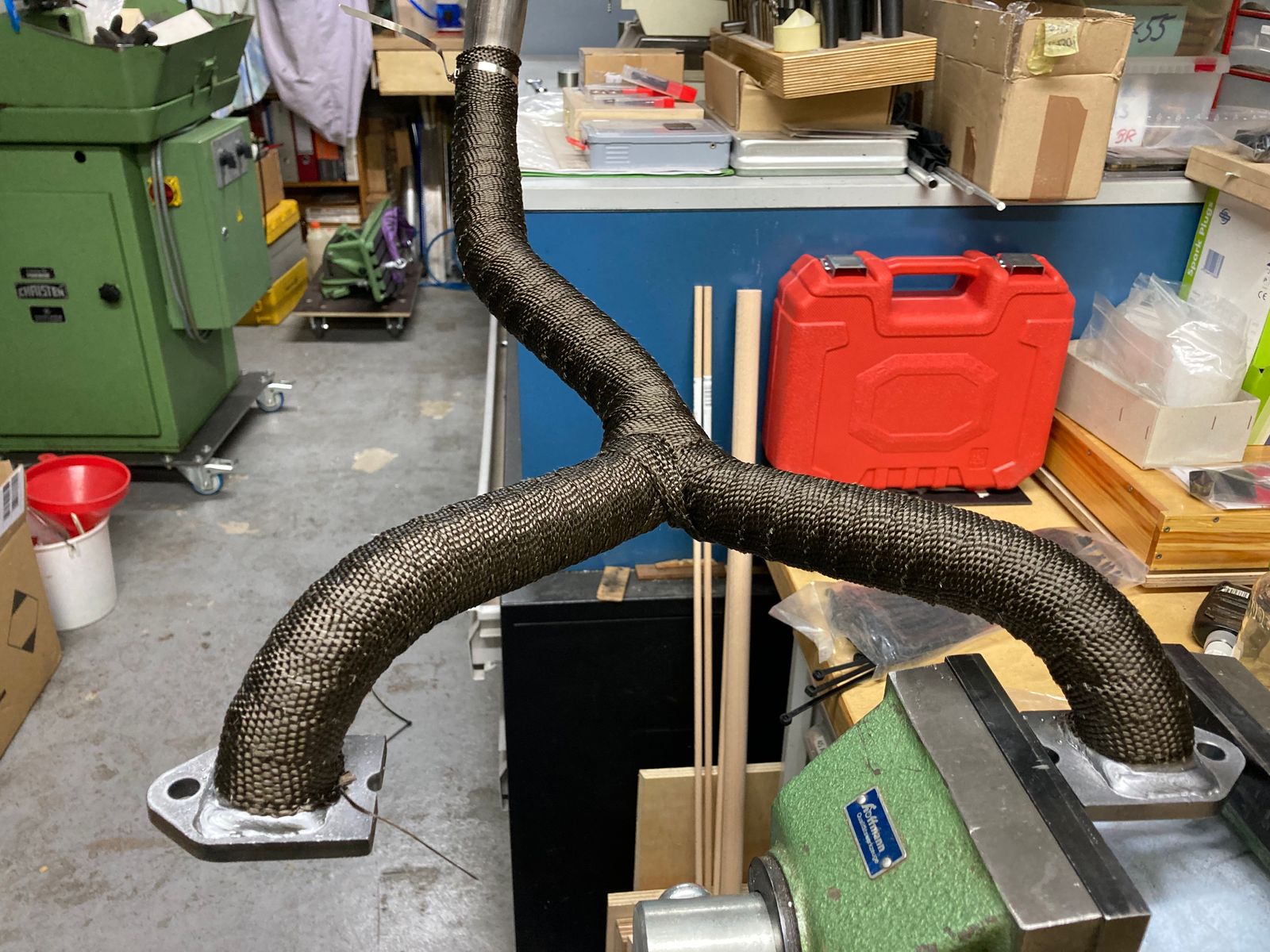

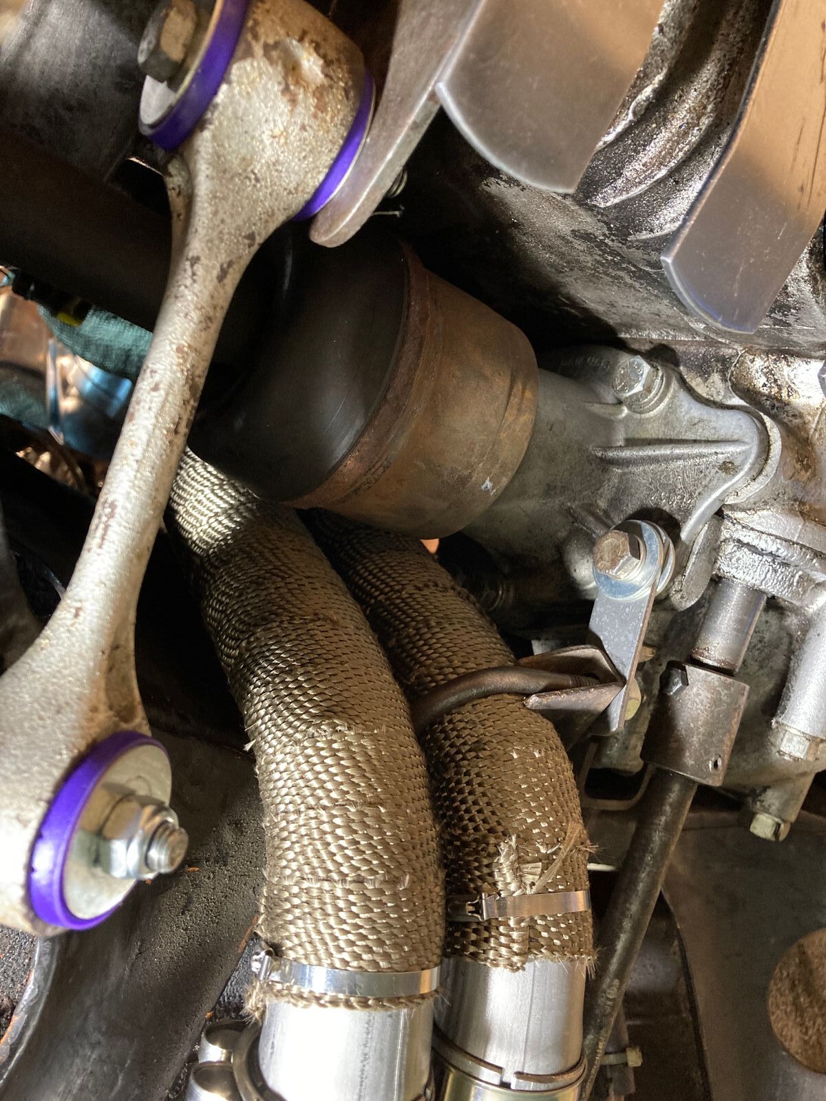

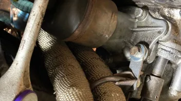

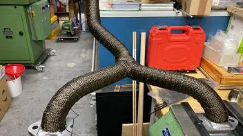

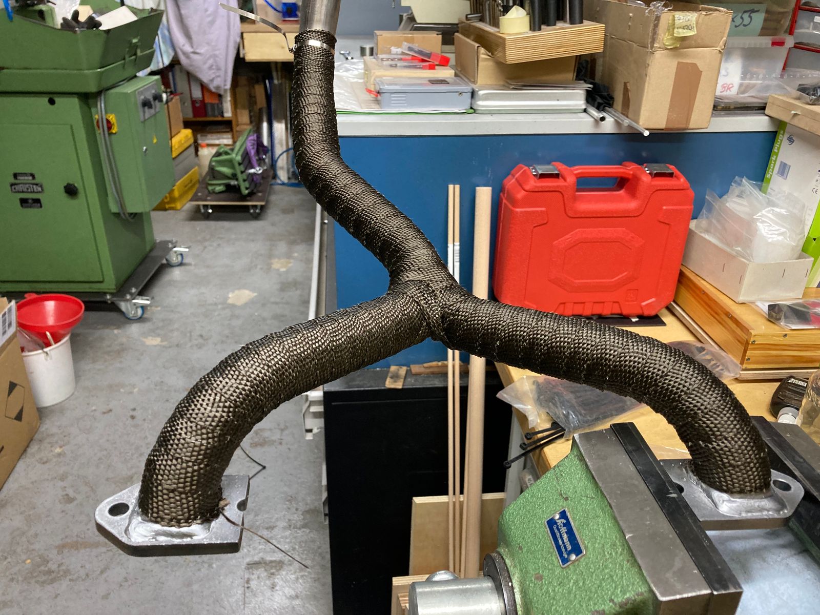

  • Meine persönliche, bescheidene Erfahrung: Auch nach 4 Jahren Hitzeschutzband an einen "Normalstahl" LCB Krümmer und einem "heißen" Motor sind letztens bei der Demontage keine Verschleißerscheinungen wie durch-/ weggeglüht, Pergamentdünn oder ähnliches zu beobachten gewesen.
    Ein Temperaturschock durch Isolation? Wie sollte das gehen, die Isolation sorgt eher für eine langsamere, stetige Abkühlung bzw. Aufheizung.
    Bei Motorrädern kenne ich mich nicht aus. :confused:
    Der alte Krümmer war vom Kopf in Flußrichtung "nur" ca. die Hälfte seiner Länge bis zum Y-Rohr isoliert, weiter kam man seinerzeit nicht runter, da der Auspuff nicht demontiert wurde/werden konnte.
    Den neuen Edelstahl LCB habe ich wieder mit einem Titan-Hitzeschutzband isoliert, diesmal bis kurz vor die Flanschstelle vom Y-Rohr. :thumbs_up:
    Nichts für ungut…
    Just my 2 ct., your mileage will vary. :wink:

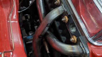

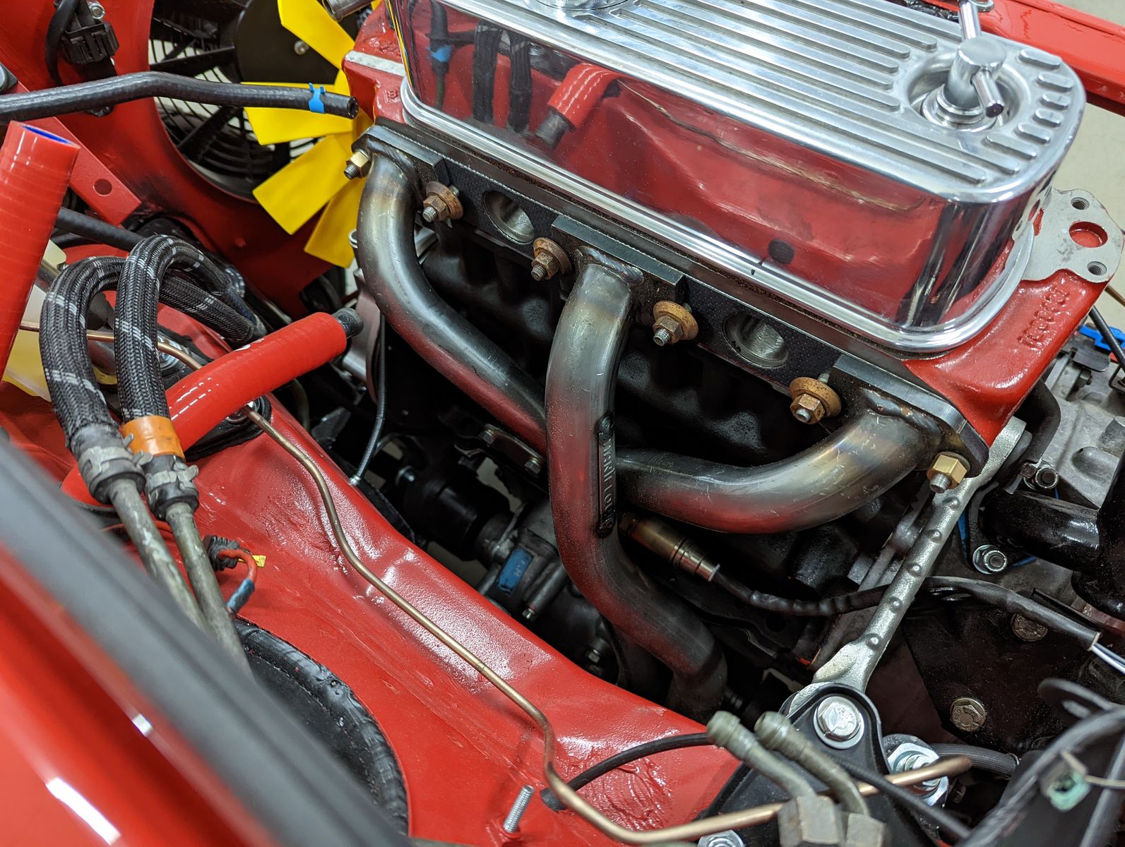

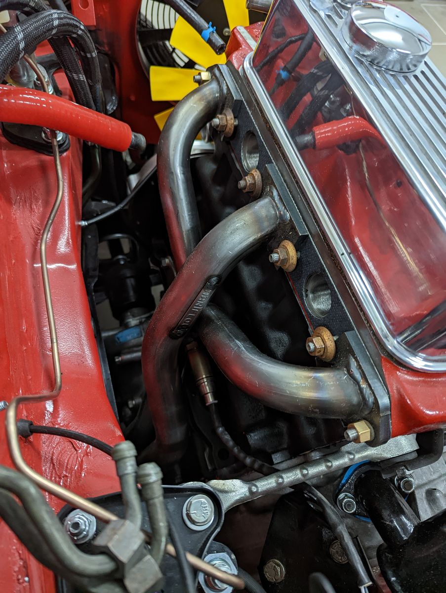

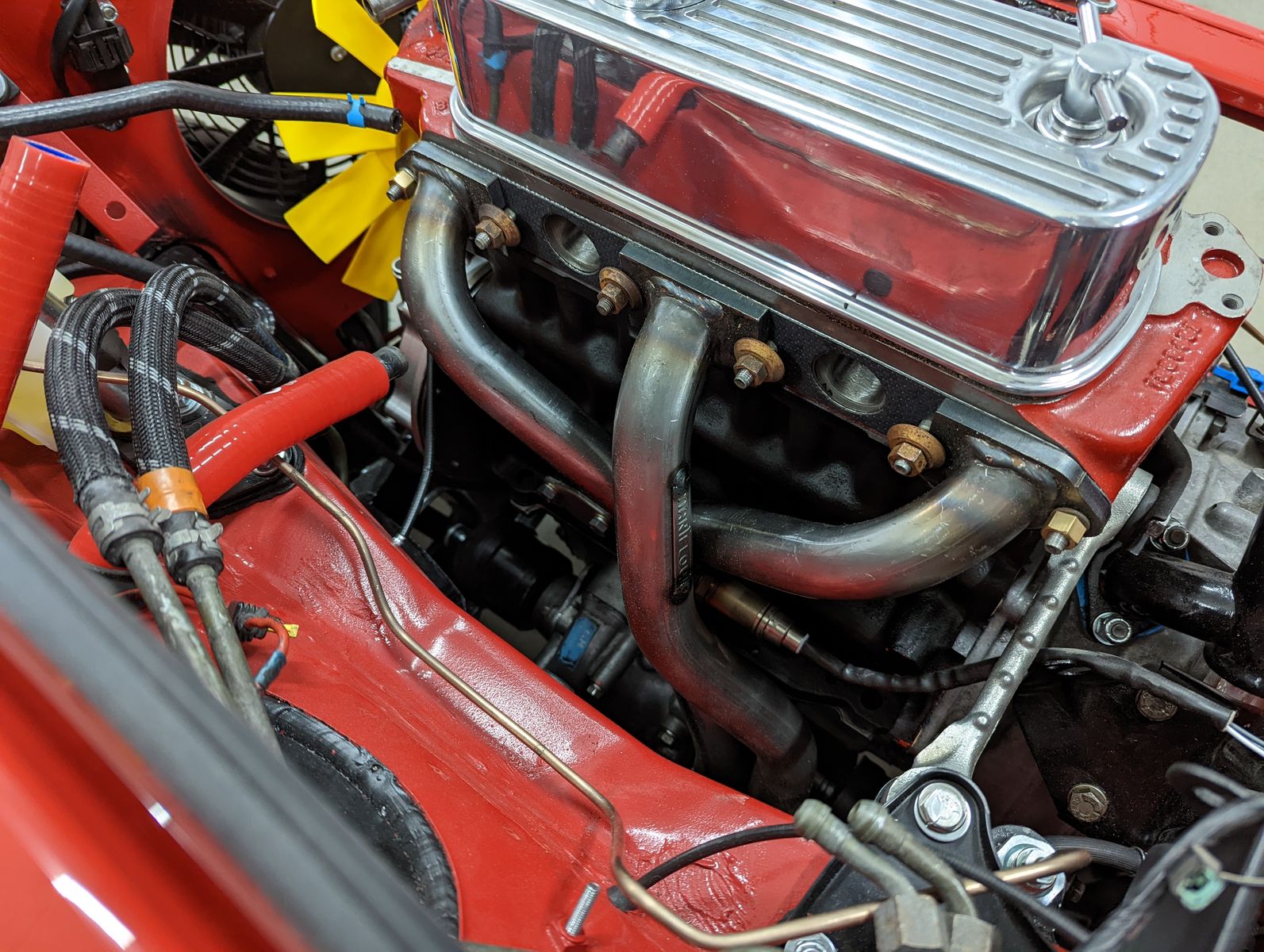

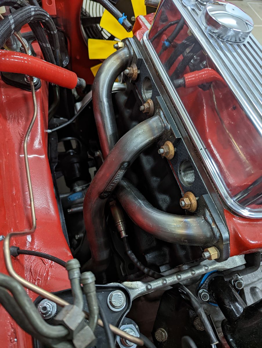

  • Vielen Dank für die zahlreichen Antworten. Mir geht es in erster Linie darum, dass mein neu lackiertes Auto dahinter nicht zu kokeln beginnt. Zweitens darum, die Hitze schneller vom Kopf wegzubringen.
    Als Plan B würde ich die Spritzwand hinter dem Krümmer mit einer Goldfolie verkleben aber davon halte ich nicht wirklich sehr viel.
    Alternativ eine Halterung basteln und eine Art Abschirmblech zwischen Krümmer und Spritzwand.
    Ich bin ratlos :-(

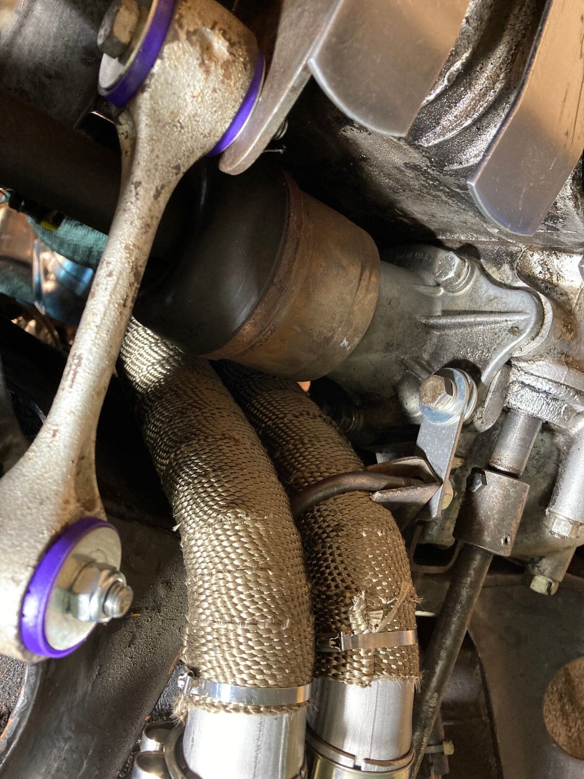

    Am 1400er big Banger hatte ich an der Firewall mit ca. 8mm Abstand ein Edelstahlblech montiert.
    der Largebore Krümmer strahlte ordentlich Hitze ab.
    Am 16v habe ich den modifizierten Orig. Gusskrümmer und dann dass Hosenrohr (Edelstahl) bis zum Schaltgestänge umwickelt.....hält nun schon seit 2003
  • @ Grani.....jup. vor allem wenn er wie von mir,.... vom Winkel angepasst, aussen fein verschliffen und dann vernickelt wurde.... :wink:
    Hosenrohr im schönen Durchmesser selbstgebaut...... ( Honda war / ist Doppelwandig ) :scream:
