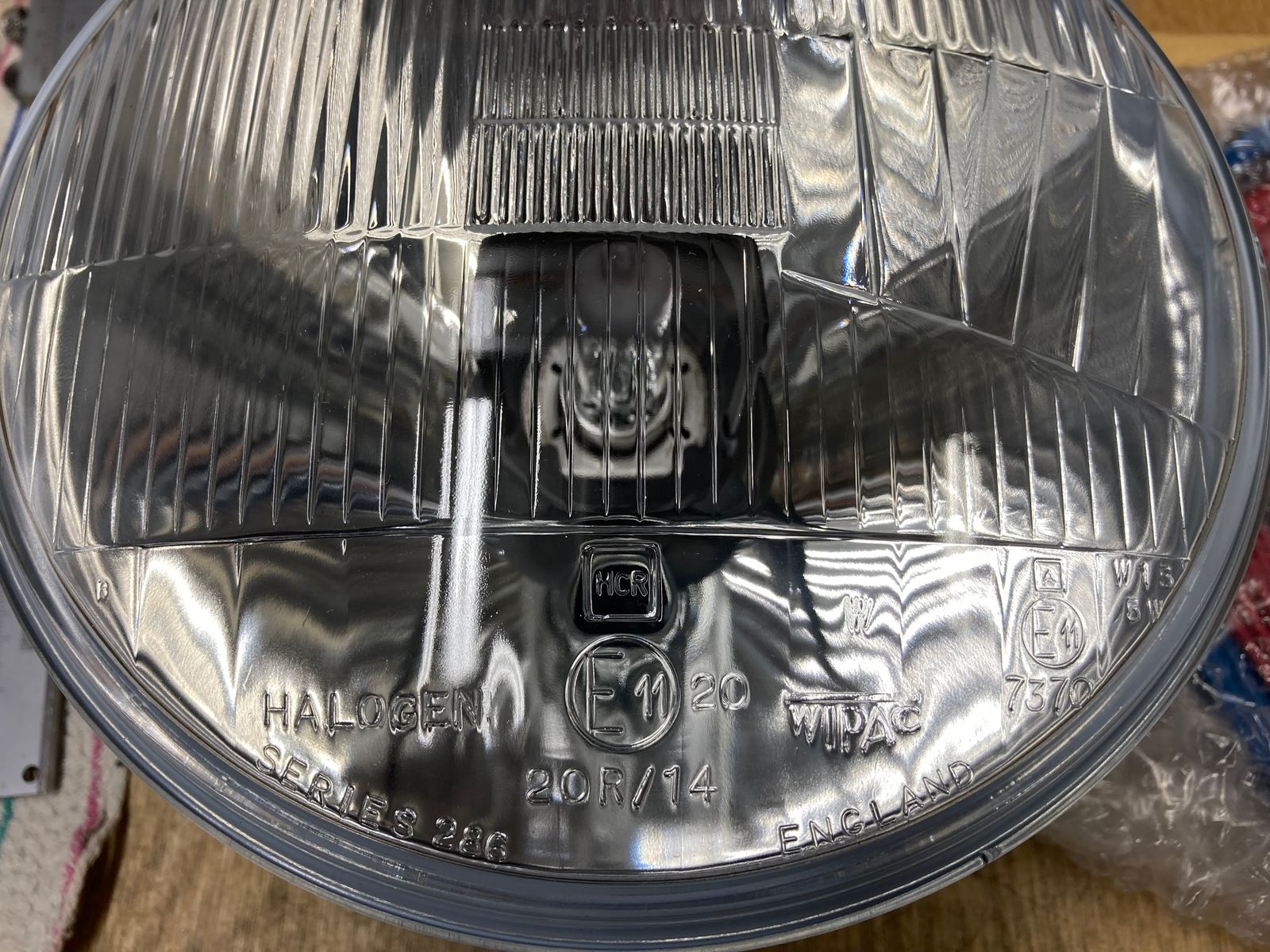

    Danke an alle für den Input, ich hab die "kurzen" Philips gekauft. Eingebaut, ... WOW-Erlebnis beim Einstellen.
    Da ist mal Licht in der Bude, Spitzenklasse!
    Jetzt wäre es noch schön, wenn die Zierringe besser halten würden. Tipps?
    Hab in der Zwischenzeit auch die Freigabeliste der Philips durchgeschaut: Ja, die sind auch für die Wipac E11 0035 zugelassen, TOP :thumbs_up:
    Das von Dir gepostete Bild ist vielversprechend. Dann Osram zurück und Philips gekauft.
    In meinem Plastik Lampentopf hat der ganze Kabelsalat von/mit der Osram keinen Platz, egal wohin ich die Leitung legen will. Egal, die Lösung scheint Philips zu heissen.
    Tausend Dank :beer::starry_eyed:
    Bauen die Phillips kürzer? Sind die auch für die Wipac E11 0035 zugelassen?
    Habe grad mal auf der Philips Website und der Anleitung geschaut: Laut Anleitung hat der Philips Ultinon Pro 6000 Boost auch ein ankonfektioniertes Kabel mit geradem Stecker.
    Ich glaub, da gewinn ich nix.
    Dann werde ich wohl den fahrzeugseitigen Stecker auflösen, Kabelschuhe für 8mm breite Stecker gibts wenigstens. Auweia, was für ein Abenteuer.

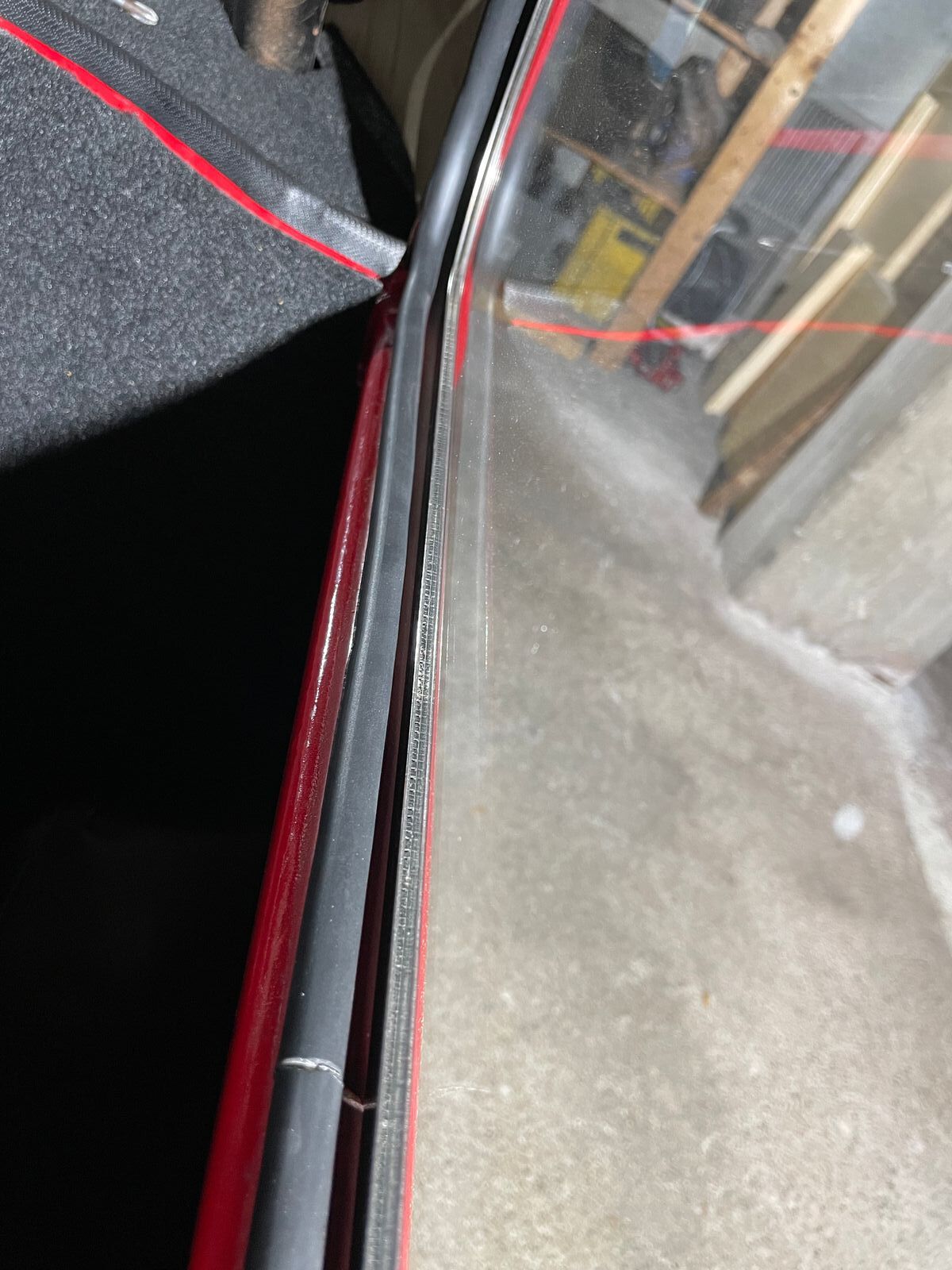

    Bei mir im Innenraum hat es auch stark nach Abgas gestunken. Zuerst hatte ich die Dichtungen der Ausstellfenster im Verdacht, da war links ein mords Spalt zwischen Glasrahmen und Blech. Neue Dichtung rein, Ergebnis nicht wie erwartet.
    Dann einen TÜV-Termin gehabt, der Kleine auf der Bühne. Die Gelegenheit genutzt um bequem unten rumzuschauen und siehe da: Die Schelle vom Y-Rohr auf das "gerade" Rohr in die RC40 war locker. Angezogen und die Stinkerei war merklich weniger! :cool:
    Ist immer noch nicht so wie ich es mir wünsche, aber wesentlich besser. Ich muss mal den Spalt zwischen Rückenlehne und Karosse suchen/füllen. :roll-eyes:
