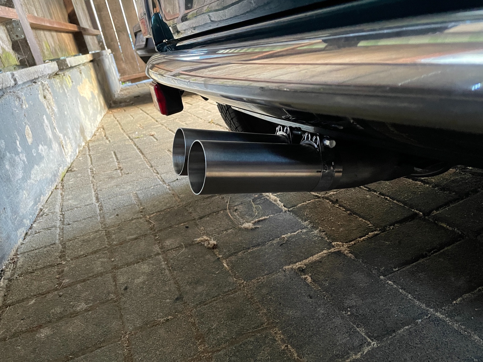

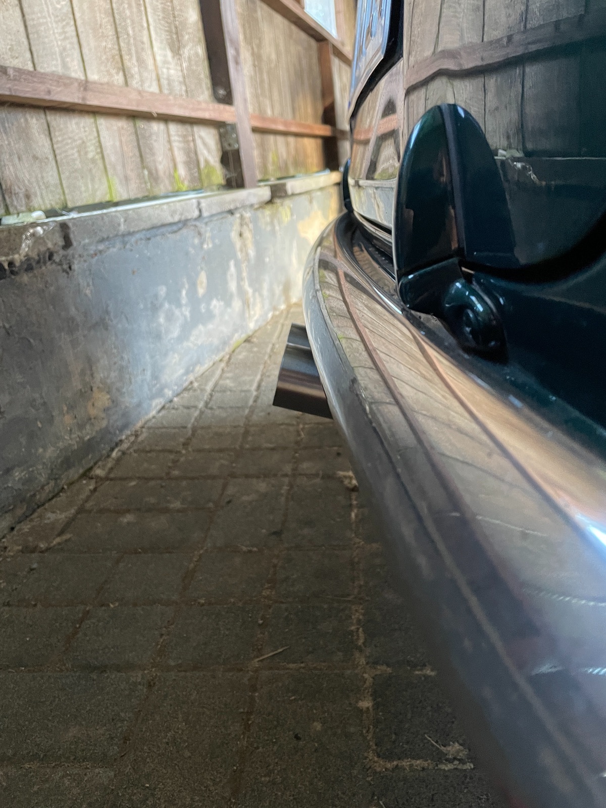

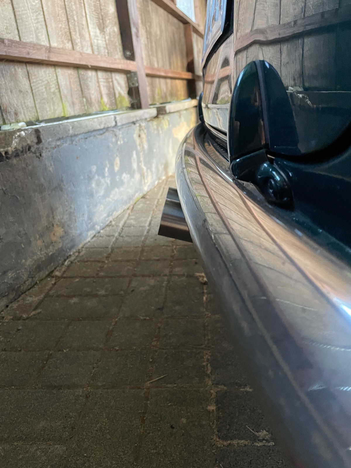

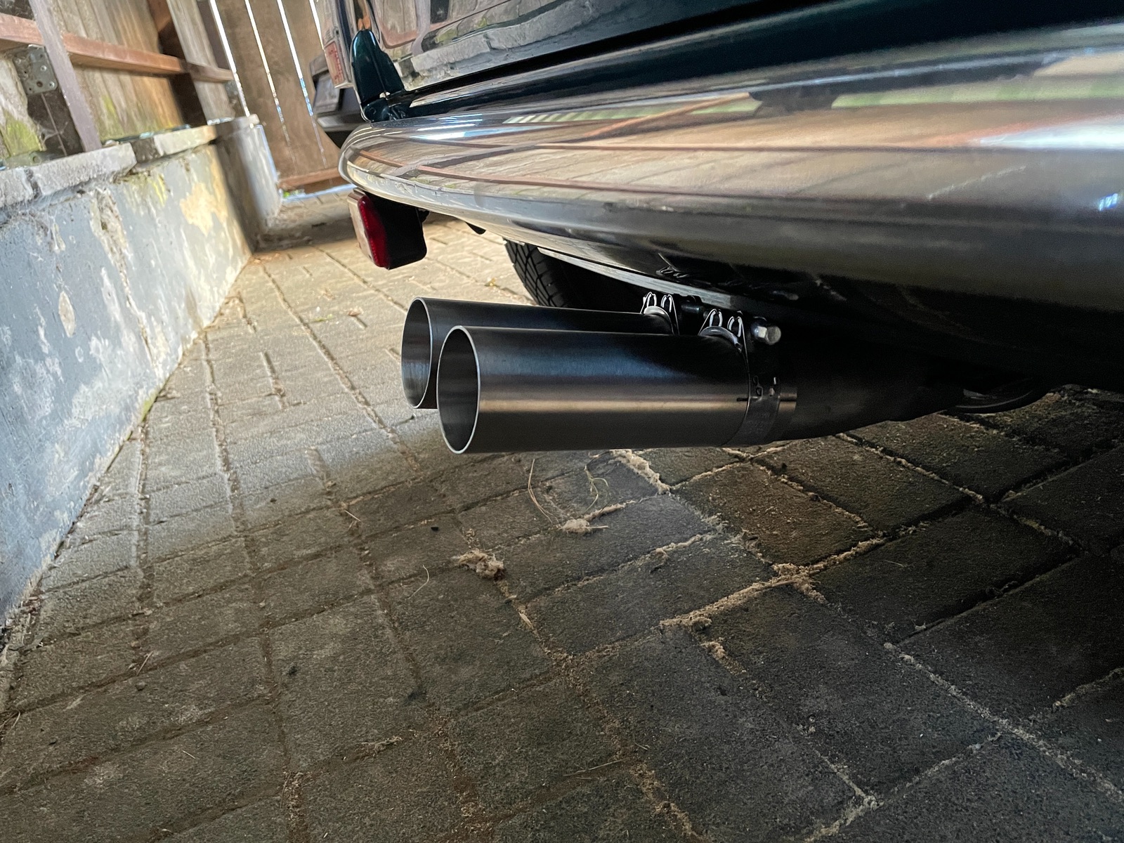

• Wie ja schon öfter diskutiert, zieht der Fahrtwind bei offenem Fenster die aabgase gerne ins innere.
    Unzwischen hab ich einen RC40 mit seitlichem Abgang. Ebenso die Dichtung am Kofferraum erneuert.
    Dennoch ziehts bei Sog etwas rein.
    Frage: das Ende des Auspuff ist noch vor der hinteren Kante der Stossstange. Hilft es da so ein Endrohrstück drauf zu machen damit es weiter hinten endet?

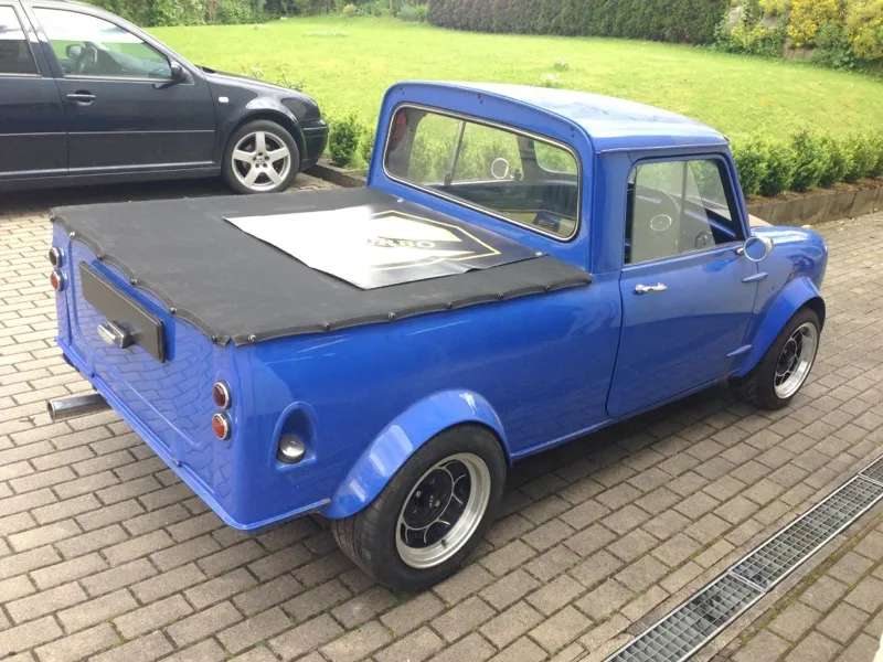

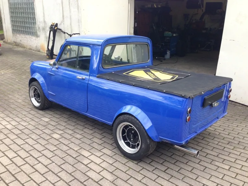

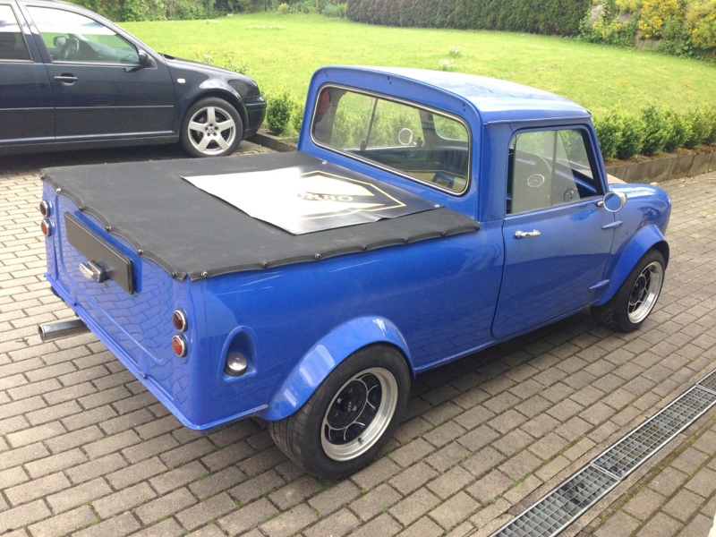

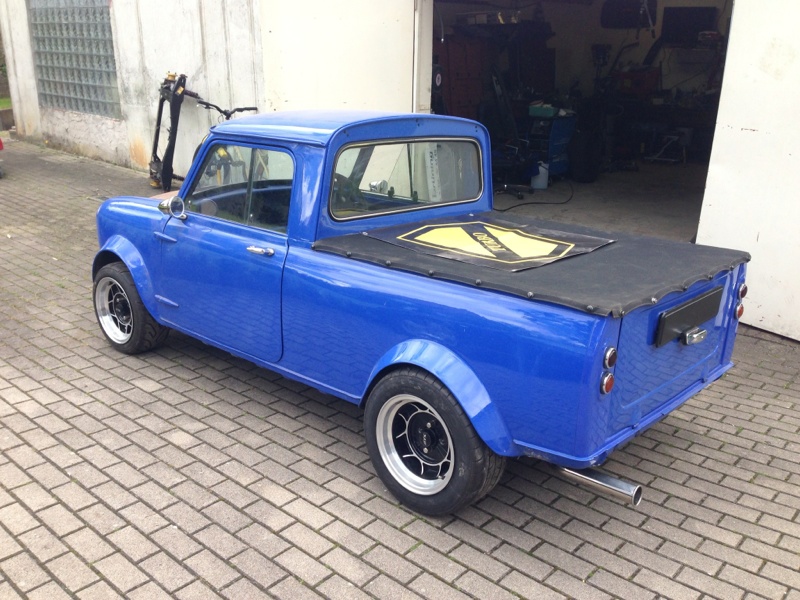

  • an meinen Clubbi das Endrohr der RC 40 auf die linke Seite gedreht....brachte vollen Erfolg. / keine Abgase mehr im Innenraum...
