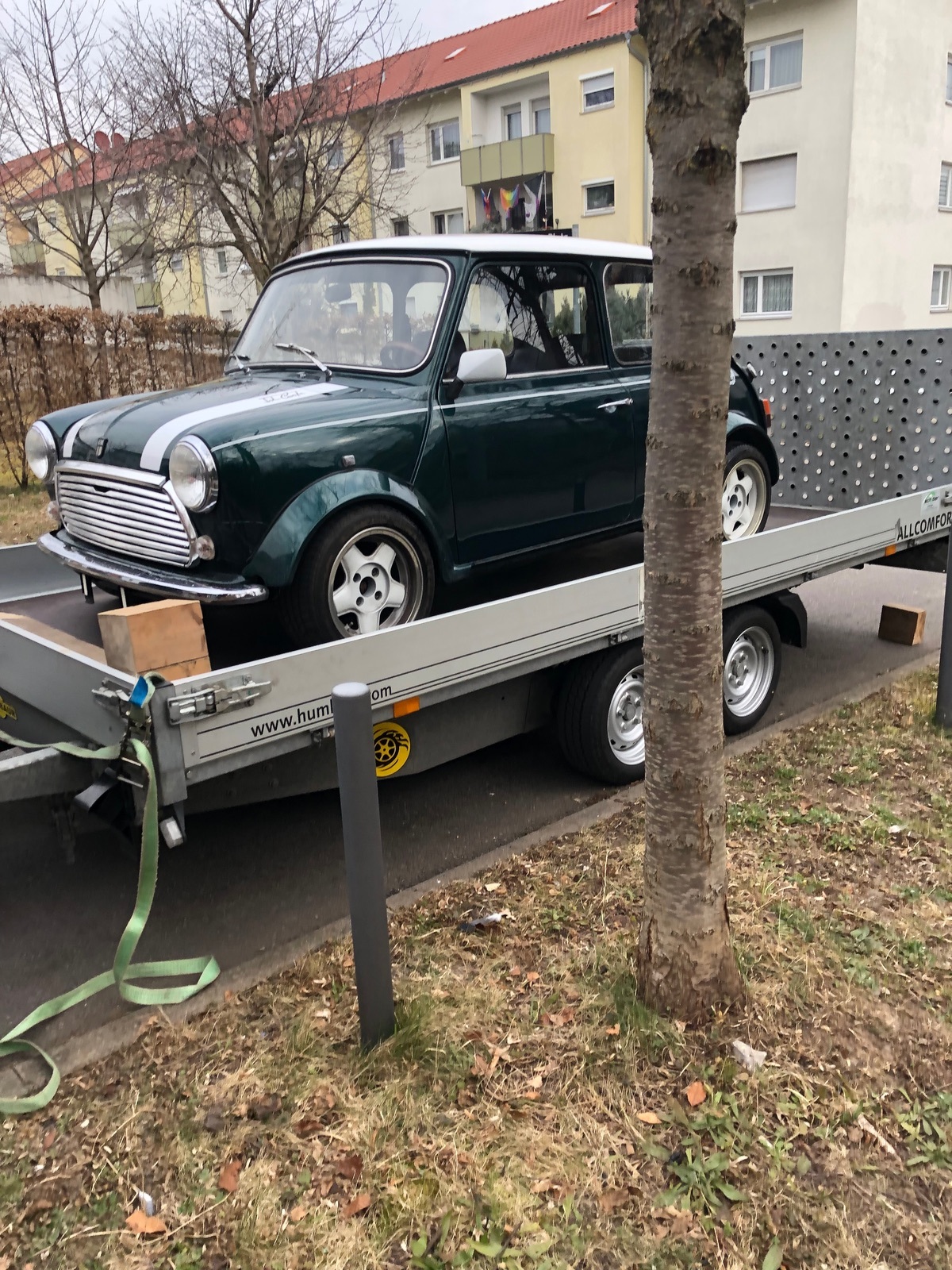

    Auto wurde heute abgeholt.
    Geplante Wartungen:
    Bremsenleitungen auf Kunifer (noch kein passendes Kit gefunden)
    Verschleißteile Bremsen neu
    Flüssigkeiten komplett
    Aga wie oben besprochen. Ab kat noch offen was kommt.
    Reifenwechsel (die sind Dot 2008 aktuell)
    Der Rest nach Sichtung. Mit Sicherheit kommt an Bremsen noch was dazu.
    Auto ist heute nach 1 Jahr und 3 Monate DIREKT angesprungen. Bremsen haben reagiert. Vielleicht sind die nicht durch, wurden aber eh beanstandet.
