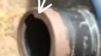

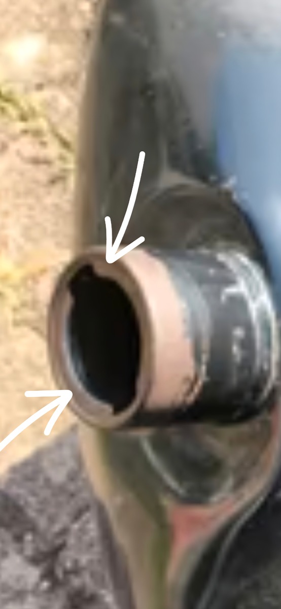

• Also mir gehts auch ziemlich auf den Zeiger, dass ich das nicht dicht bekomme. Belüftung über den Schlauch geht. Drei Tankdeckel inklusive ungelüftetem Original versucht. Sabbert.
    Dann den Tankstutzen, die auflagefläche so gut wie möglich Plan gemach. Etwas „gebogen“ so dass Druck drauf kommt beim Zuschrauben……nichts hilft.
    Ich bin so weit, dass ich überlege eine Art Klappe mit Silikonlippe in den Tank zu bauen, die das „Schwallen“ des Benzins vom Stutzen fernhält. Das haut ja ungebremst unter den Deckel….

    ….also bei mir gehts nicht um den Benzingeruch, sondern darum, dass am Lack runter zur Stoßstange die Spuren klar zu erkennen sind. Also echt was über-läuft…….wieviel……sehe ich im Rückspiegel nicht 😂😎
    Ich habe vor längerem etwas Stoff um den überstehenden Stutzen gewickelt….fällt kaum auf und saugt den Spritt auf, der dann vom Fahrtwind verfliegt……ändert aber nichts dran, dass was rauskommt. Ich glaube wirklich, dass auf Grund fehlende Schwallwände und einer Rückschlagklappe schon richtig was in Richtung Verschluss gedrückt wird. Mein Kampfgeist ist geweckt.💪🏼

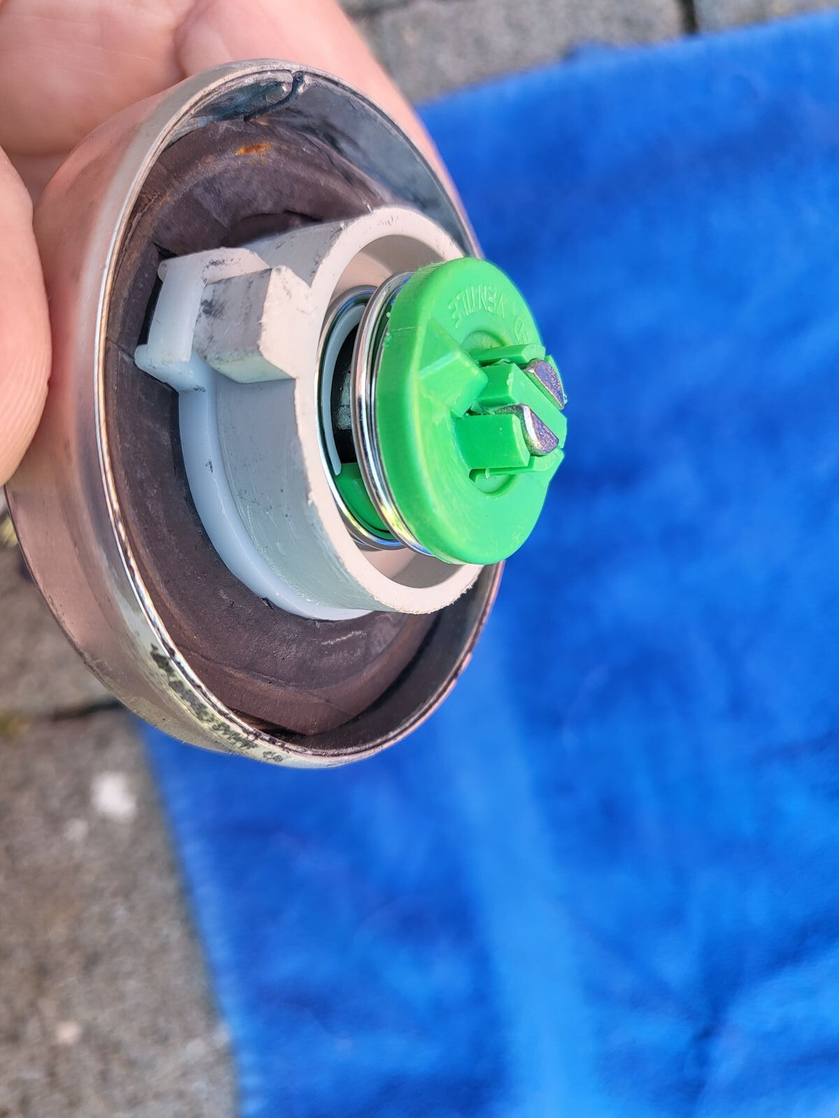

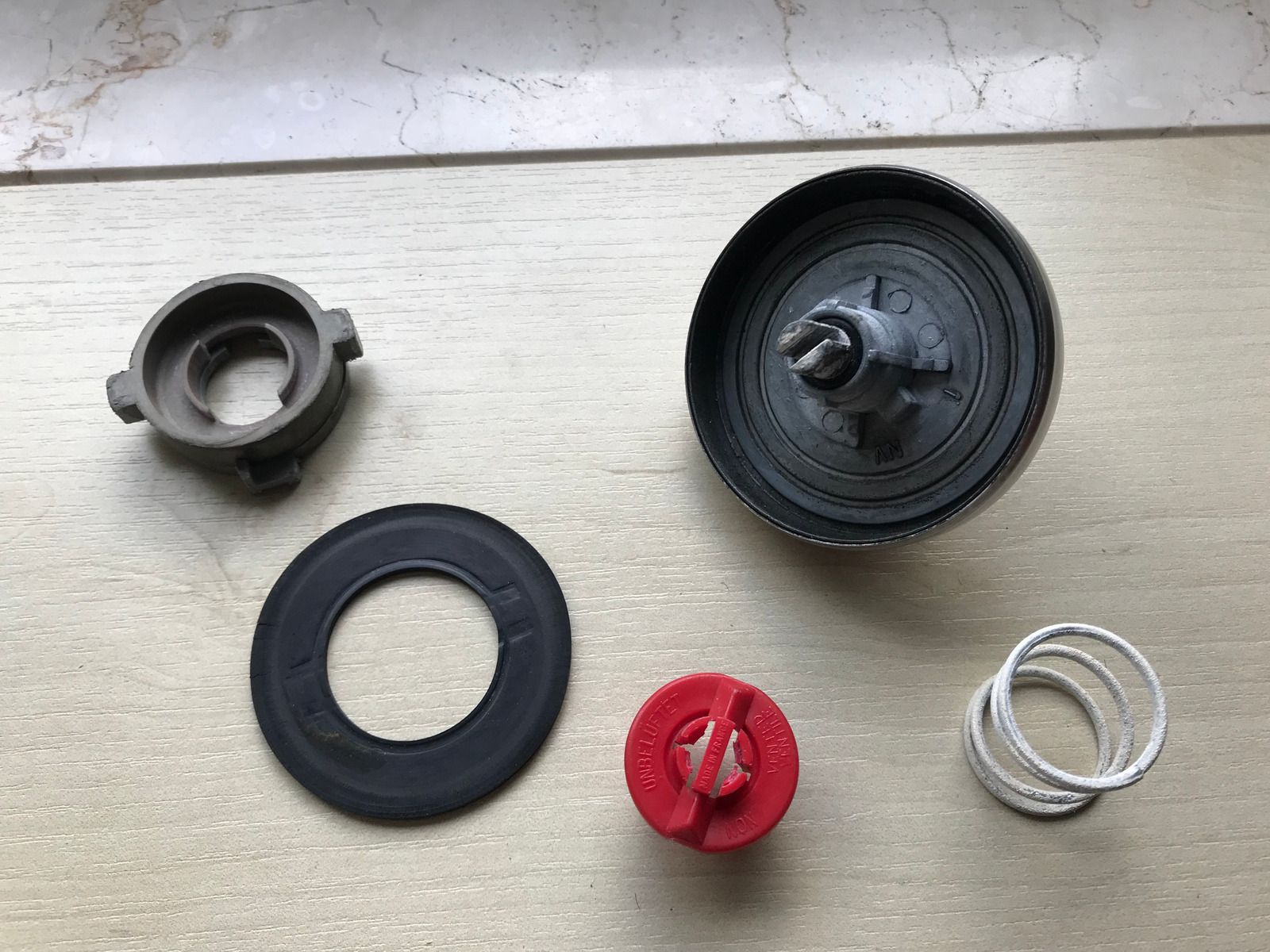

  • Der Tankdeckel ist zerlegbar wenn man drei der kleinen roten Nasen wegbiegt. Ich habe bei den linken zwei Nasen kleine Schraubenziere verkeilt, die erste rechte Nase mit nem weiteren Schraubenzieher weggebogen und von unten mit nem großen Schraubenzieher gedrückt und offen. Mit eingestecktem Schlüssel läßt er sich ganz gut in den Schraubstock spannen.
    Dann hab ich mir das bestellt (siehe unten) . Material ist Silikon. Mal sehen wie benzinfest es ist, habe bei Tests mit Schläuchen bei denen
    nur hin und wieder Benzin anliegt ganz gute Beständigkeiten festgestellt. Hab mal 2, 3 und 4 mm genommen.
    Mehr wenn die Bestellung Freitag/Samstag da ist.

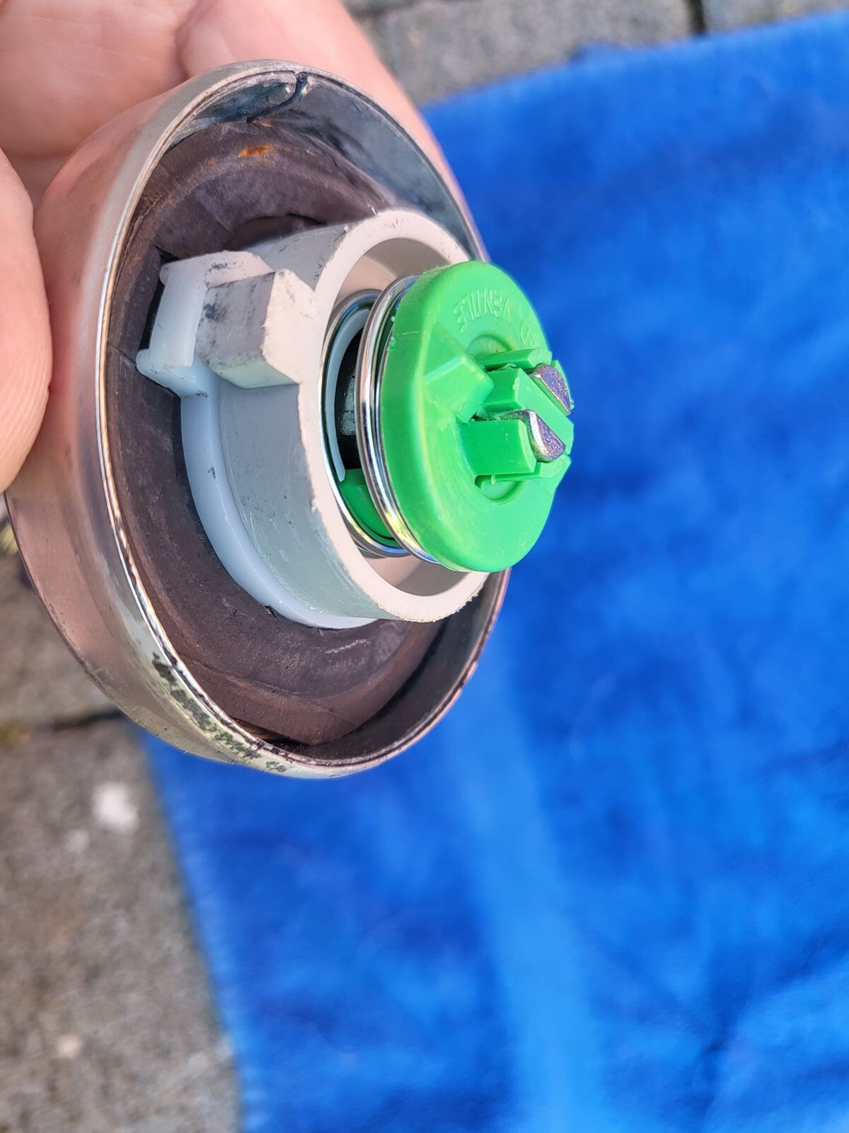

  • Ich hab auch mal Benzin verloren, inno Tankdeckel sind wohl nicht ganz dicht... Hab dann auf Mk1 Deckel gewechselt seit dem läuft nix mehr raus.
    Auf Erfahrung vertrauen
  • Bei mir hat die Sabberei am Tankstutzen nach Einbau eines unbelüfteten Tankdeckels aufgehört.
    OK, wenn ich bis zum Kragen vollschütte und danach Alpenpässe polier, schauts anders aus. Da ist dann wieder eine kleine Fahne, aber bei weitem nicht so schlimm wie mit dem belüfteten Deckel. :rotfl:
