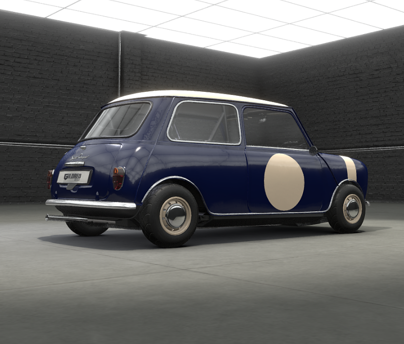

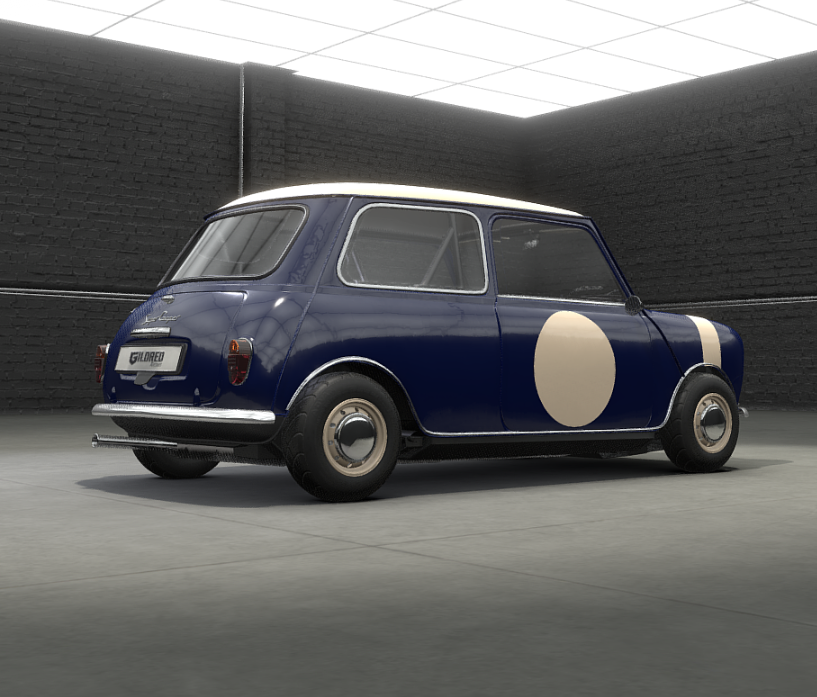

Die Firma Supercoopers hat gerade ihren 3D Web-Konfigurator online gestellt. Verlinkt auf deren Homepage ist er noch nicht, aber man findet ihn unter https://configurator.supercoopers.com/demo/2

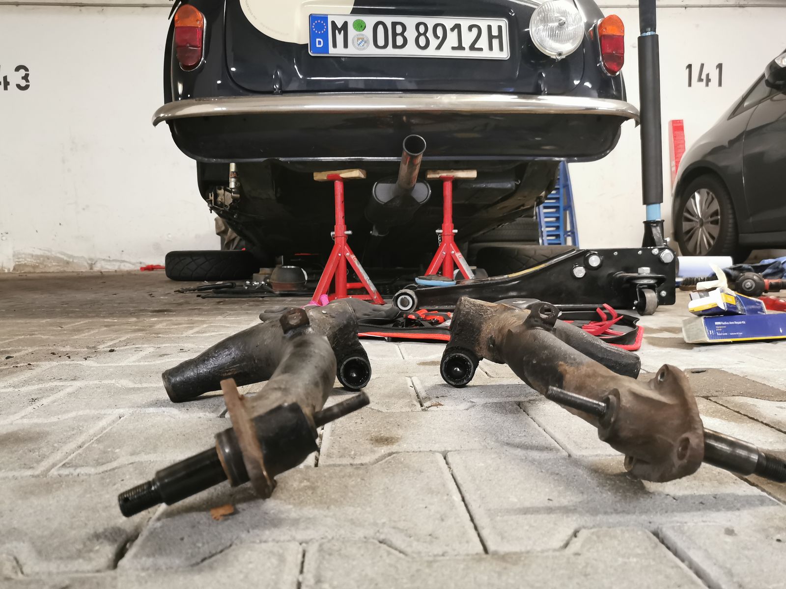

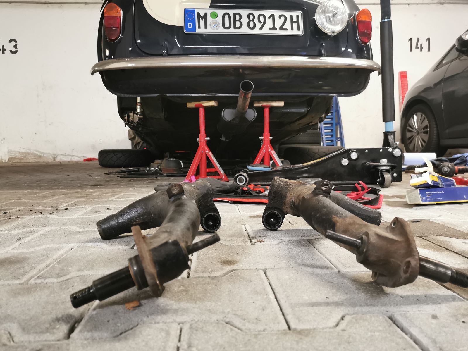

Überholte Schwingen mit neuen Lagern eingebaut (danke an die Classicminigarage) und Achsen neu eingestellt.
Fährt jetzt wirklich lustig ohne Anzeichen von Untersteuern. Man muss fast schon das Hirn neu kalibrieren, weil es vor der Kurve "Lupfen!" schreit, aber dann kann man doch draufbleiben. Bei Feuchtigkeit kann man ihn auch mal quer anstellen.

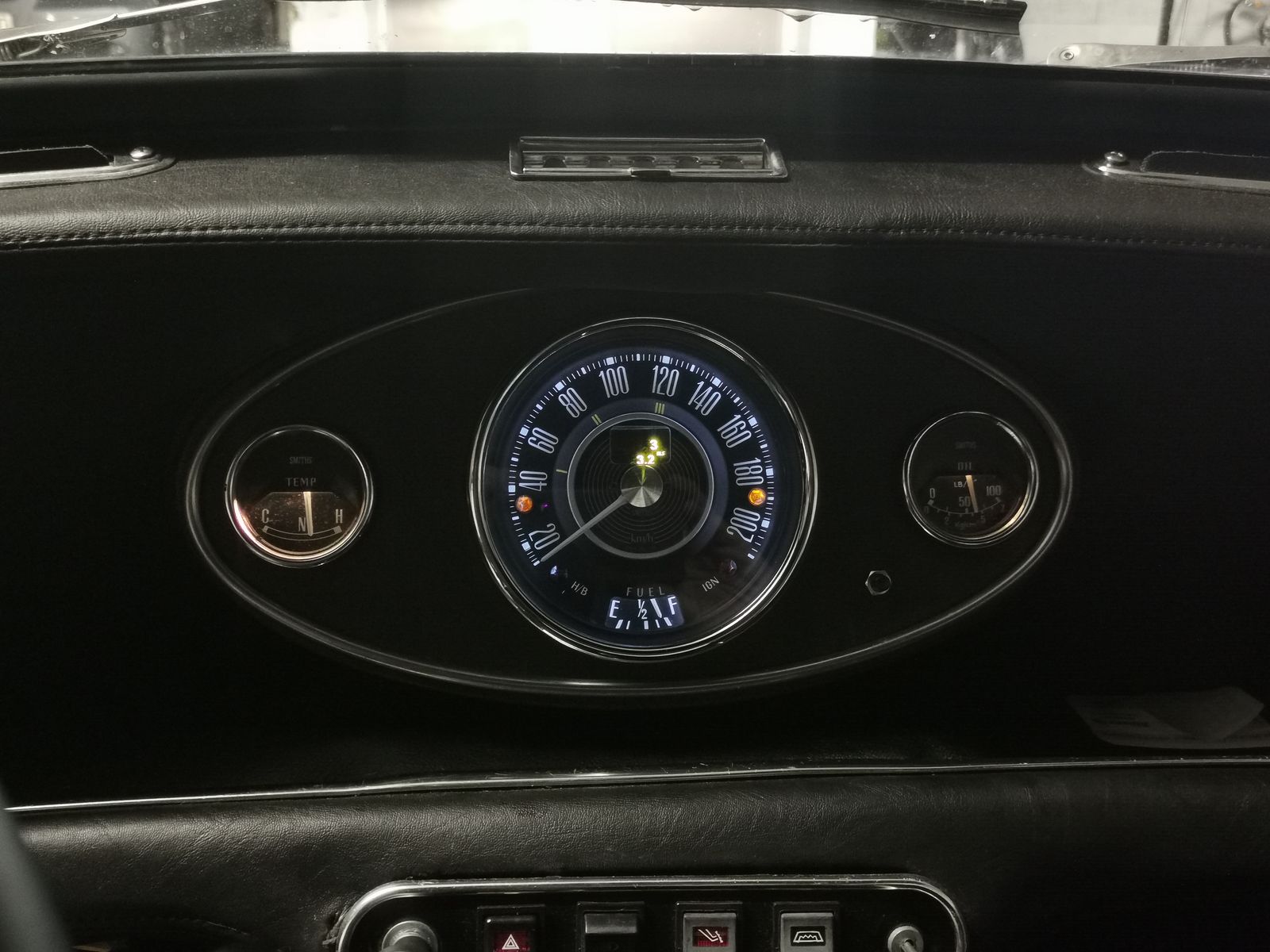

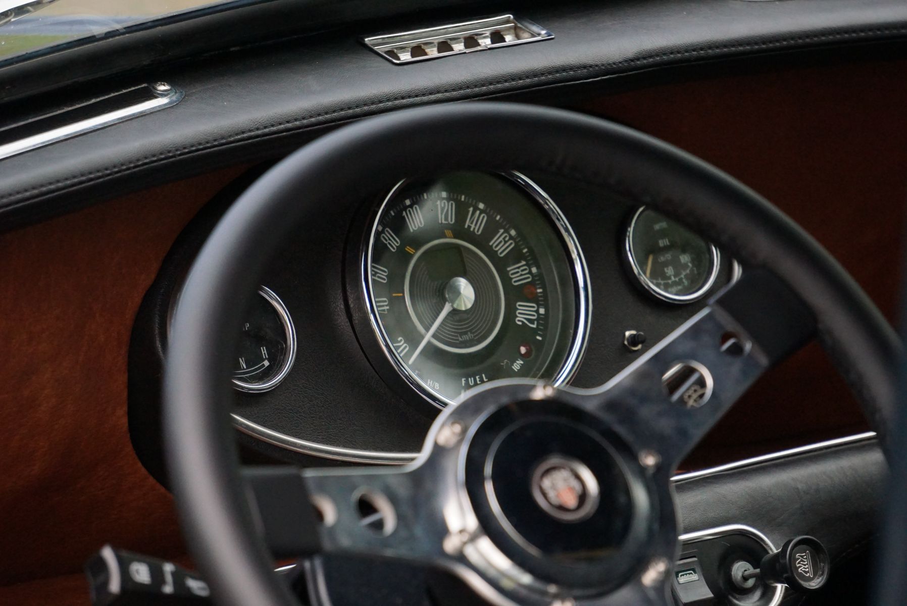

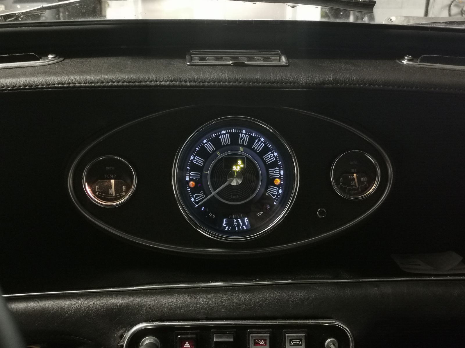

Habe mir in Vorbereitung auf den Motorswap den elektronischen Smiths Tacho mit freier Kalibrierung und 200 kmh Skala geholt. Sehr feines Teil. Nur die LED Hintergrundbeleuchtung stört; ich habe im Nachgang auch die Nebeninstrumente mit W5W LED birnchen bestücken müssen, um die Farben anzugleichen. Im Zuge dessen auch gleich Mal ein bisschen Kabelbaum schön gemacht.

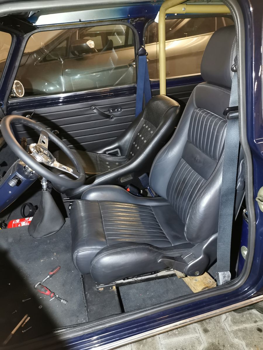

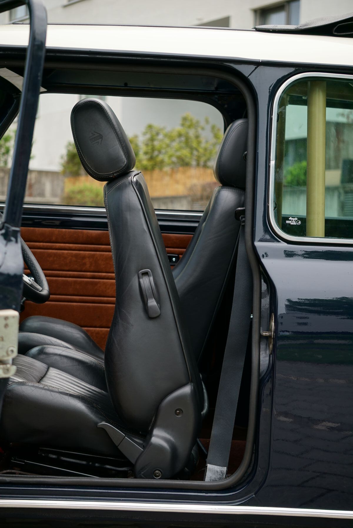

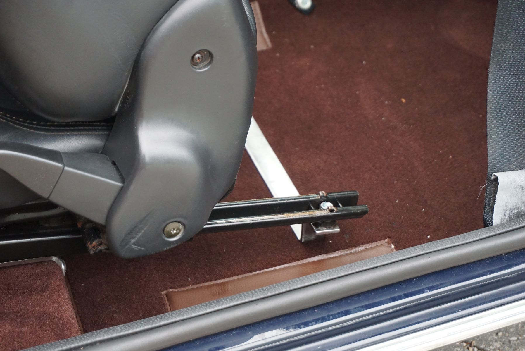

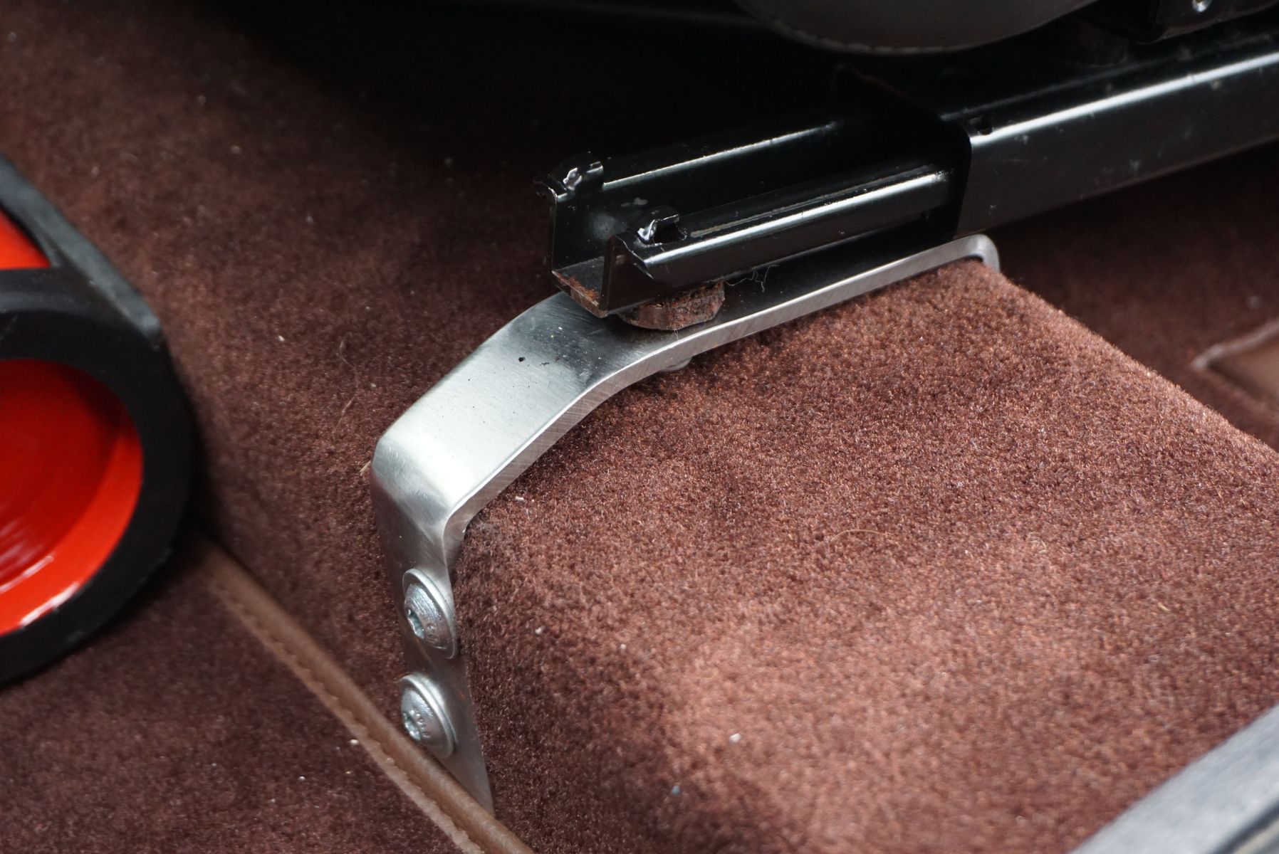

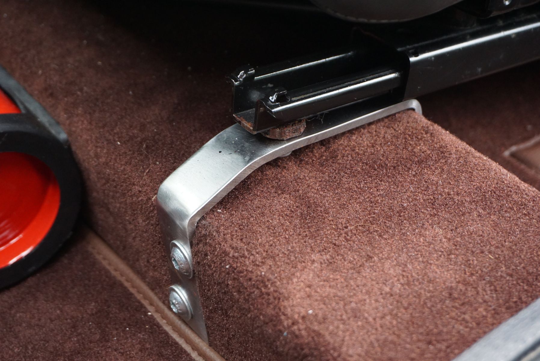

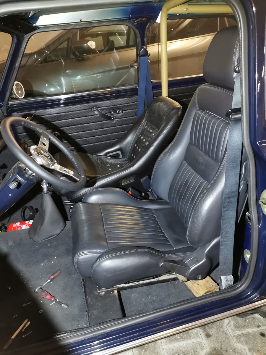

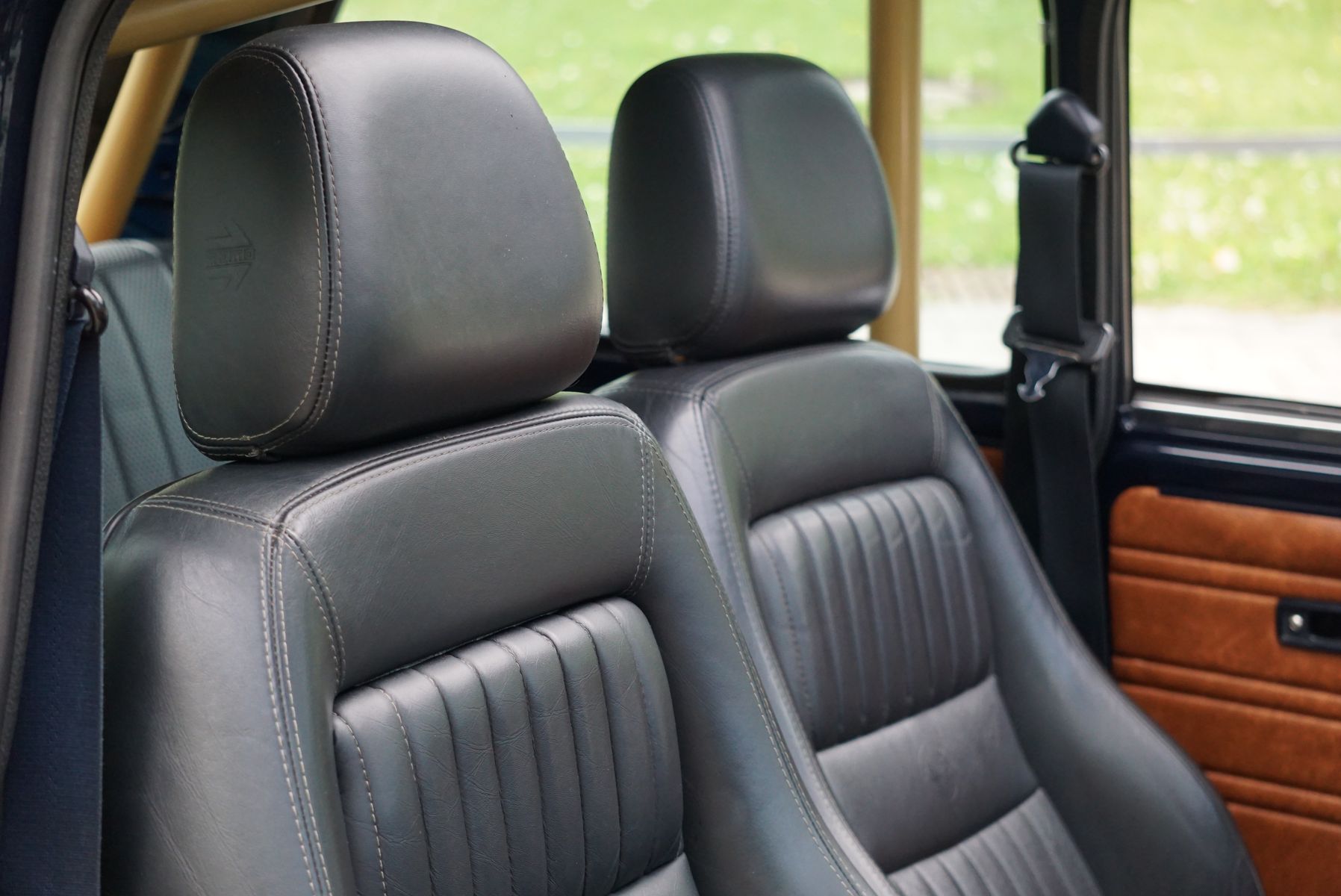

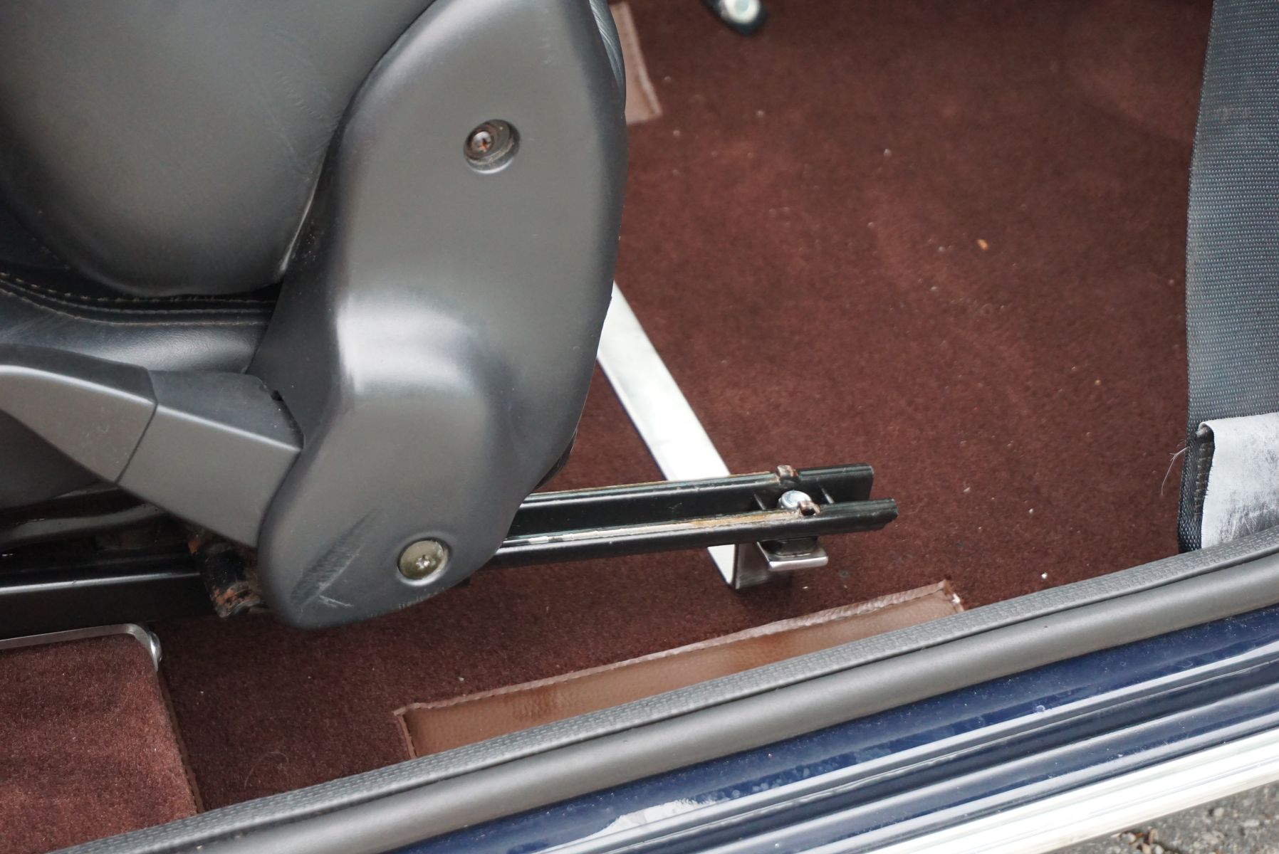

Außerdem endlich Ledersitze aus einem Alfa Romeo Spider/GTV 916 bekommen. Nach Rücksprache mit dem TÜV sollte einer Eintragung nichts im Wege stehen, wenn die Adapter aus ST52 Stahl gemacht ist und hochfeste Schrauben/Muttern verwendet werden. Die Rücksitzbank, so ich sie denn finde, sollte relativ Plug & Play reinpassen. Endlich vernünftige Kopfstützen mit Schutz. Hier Mal ein Bild von der Anprobe.
