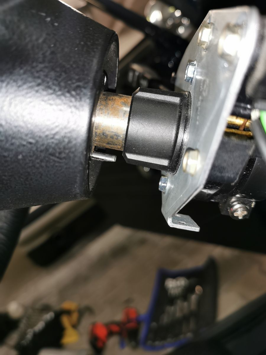

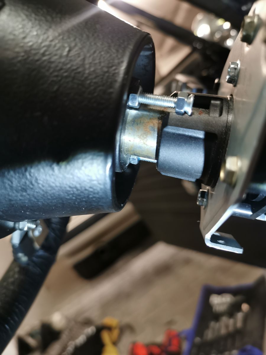

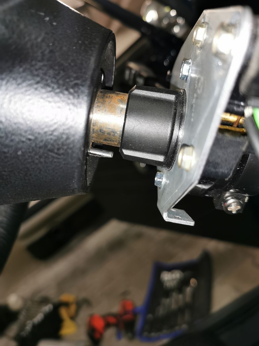

Ein kleines Problem konnte ich auch bereits lösen: die Blinkerrückstellung funktionierte mit der Mountney Nabe nicht. Der Mitnehmer war nicht lang genug. 2 M5 Schrauben mit Kontermuttern lösten das Problem.
