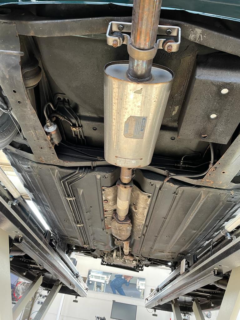

Nein, hast du nicht. Sieht man am Bild mit dem Auspuff. Was man da auch gut sieht, sind die schon stark verschliessenen Gummifedertöpfe an der Hinterachse. Die vorderen werden nicht anders sein. Daher ist dein Mini auch so tief.
Erneuere diese Gummifedertöpfe und er steht wieder in einer passablen Höhe da, so dass du auch aus der Garage kommen wirst. Nebenbei ist er auch wieder komfortabler zu fahren ohne dass es dir die Plomben aus den Zähnen haut.

wenn du die Schelle vor dem Endschlldämpfer aufmachst und das Rohr ein wenig auseinander ziehst, stellt sich der Entschalldämpfer vermutlich ein wenig steiler und damit könntest vieleicht das Aufsetzen vermeiden. Versteht man das was ich meine?. Das der Auspuff an der Stellen so einen /\ Knick nach oben macht.

Alles anzeigenVermutlich wird der Kat anstoßen...sollte man nicht zu oft machen und schon gar nicht mit Schwung, sonst fatzt das Hosenrohr ab.
Es gibt ein paar Möglichkeiten. Die erste ist die Sinnvollste, die letzteren bekämpfen nur die Symptome und nicht die Ursache (zu tiefes Auto)
1. Mit einstellbaren 'Trompeten' das Auto vorne höher setzen. Denn der sieht auf dem Foto schon etwas tief aus.
Alternativ neue Gummielemente + Einstellbares Fahrwerk (Handelsbezeichnungen: Hilo, Adjusta Ride)
2. Versuchen, die Auspuffanlage irgendwie höher zu bringen. Meist ist aber dann die Schaltung im Weg.
Und der Auspuff kann am Tunnel dröhnen. Auch nicht schön.
3. Am Kat vorne so ein schräges Blech ranschweißen, damit der Kat besser über Kanten gleiten kann.
4. Mit Hammer und Meißel die Kante an der Einfahrt optimieren
5. Mit viel Schwung aus der Ausfahrt schießen. Je weiter er abhebt, desto besser

Schau mal unters Auto, was da genau aufsetzt.
der vorderer Teil der Auspuffanlage. Die Schelle
