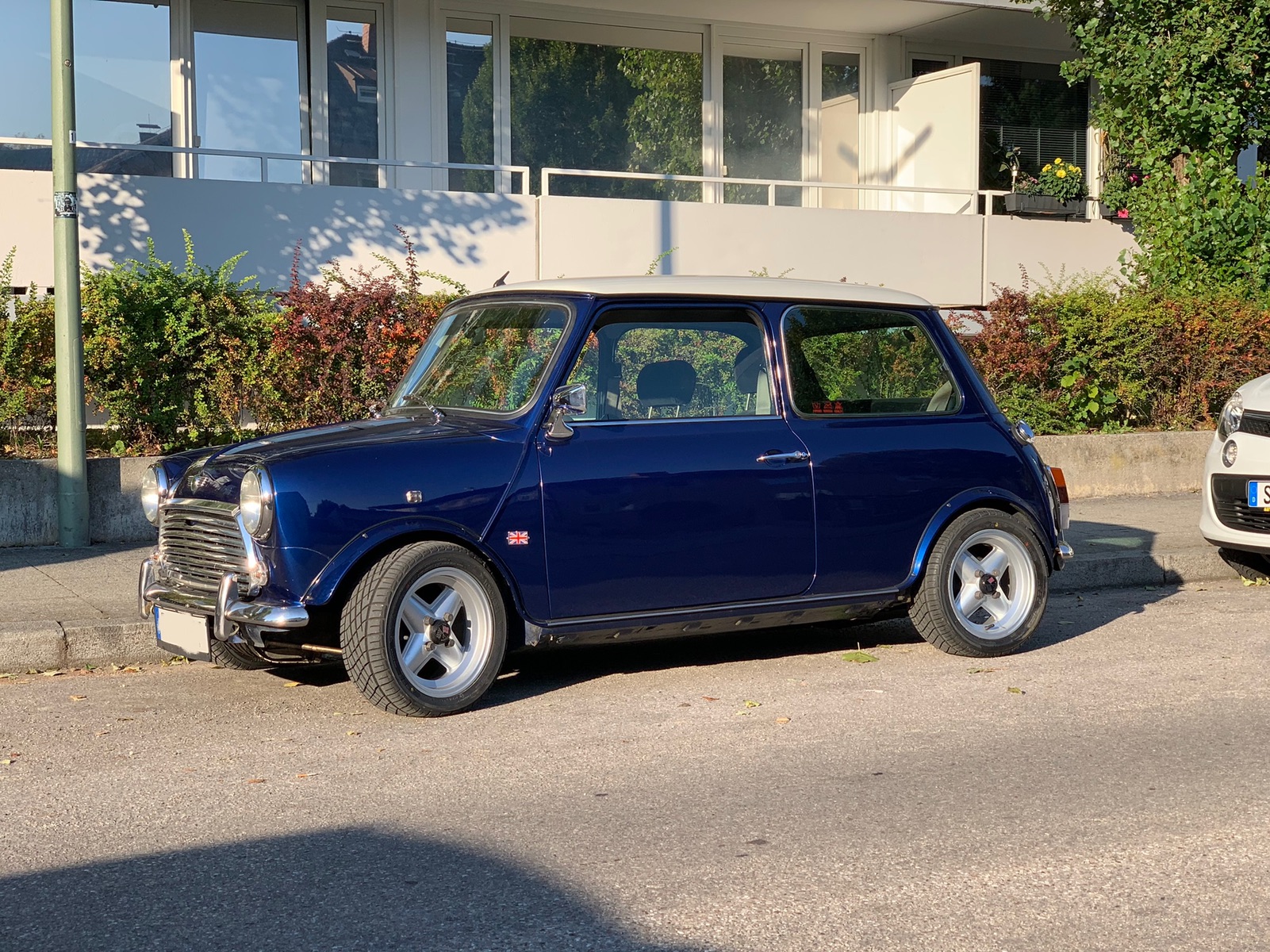

Wollte hier mal wieder ein Update geben…
Der Glückliche

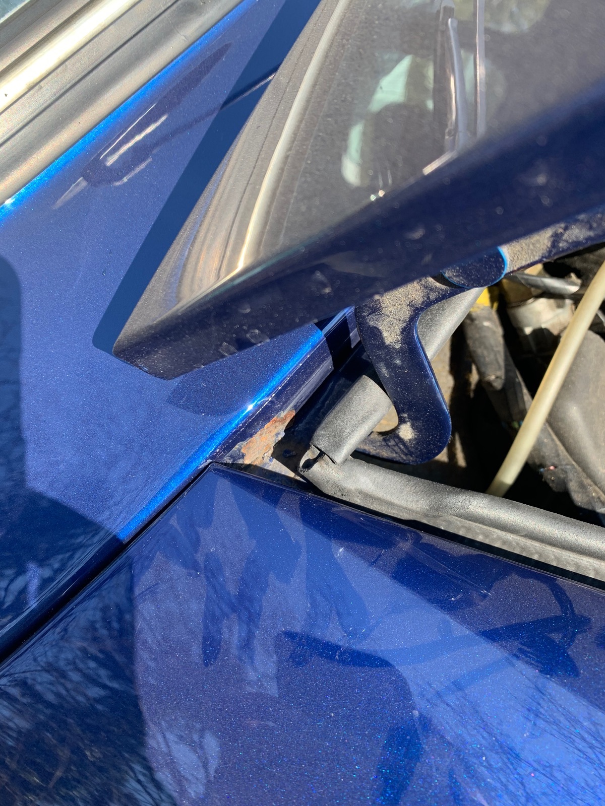

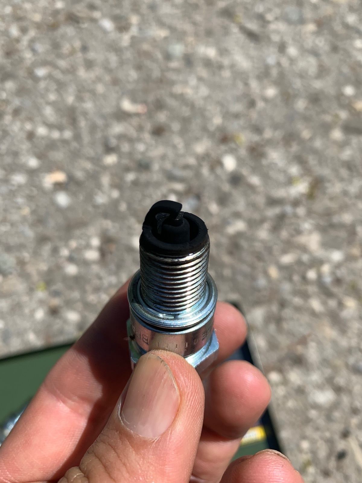

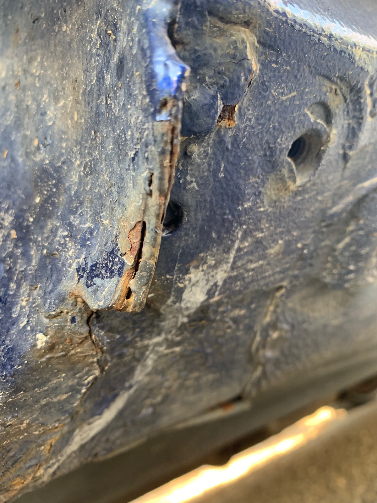

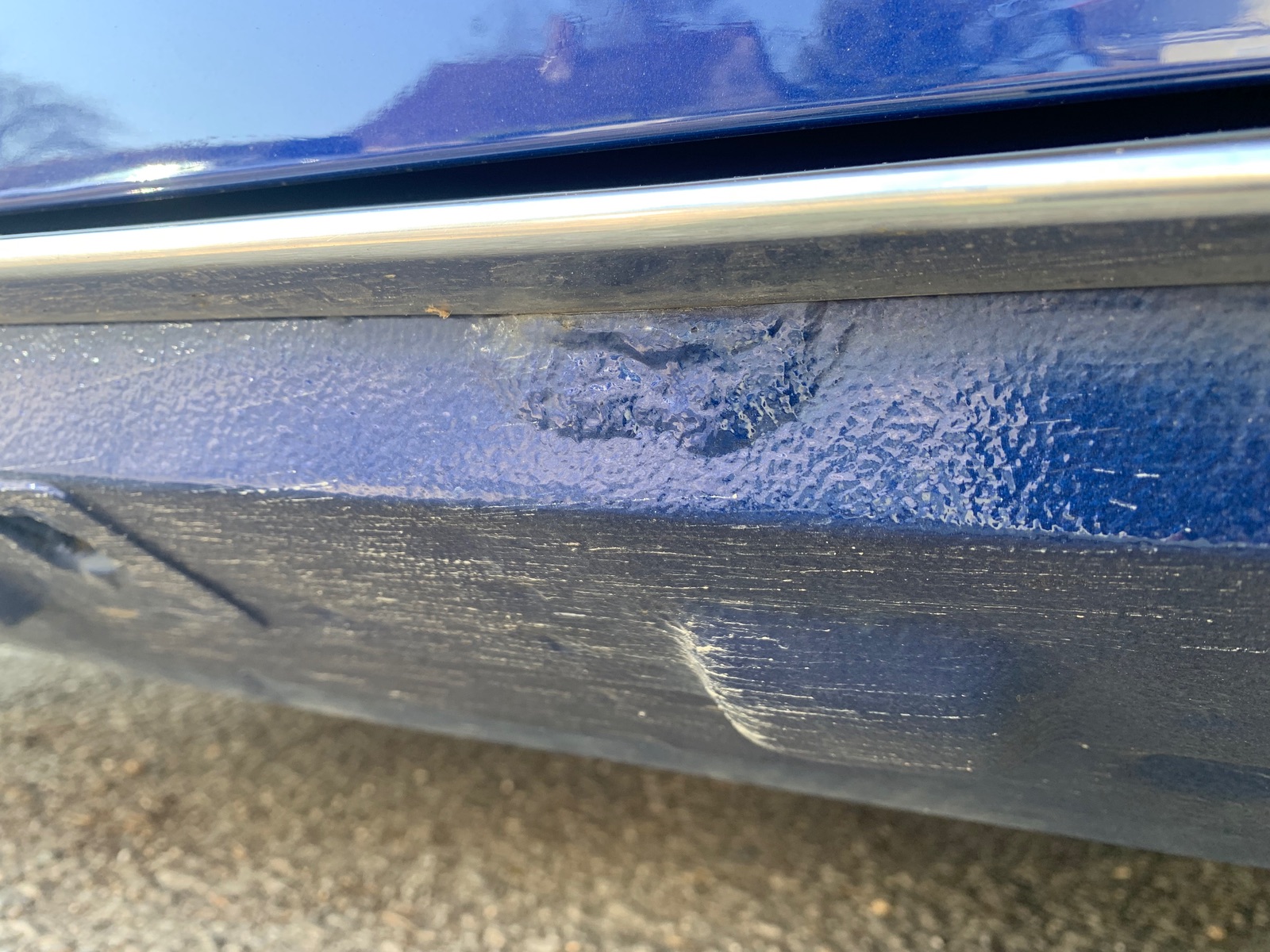

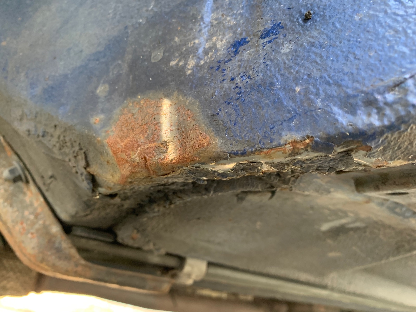

Das bisschen oberflächlichen Rost behandeln und Temp Fühler tauschen war halb so wild.Schnell selbst einen kompletten Service durchgeführt und somit war mein Mini fit.

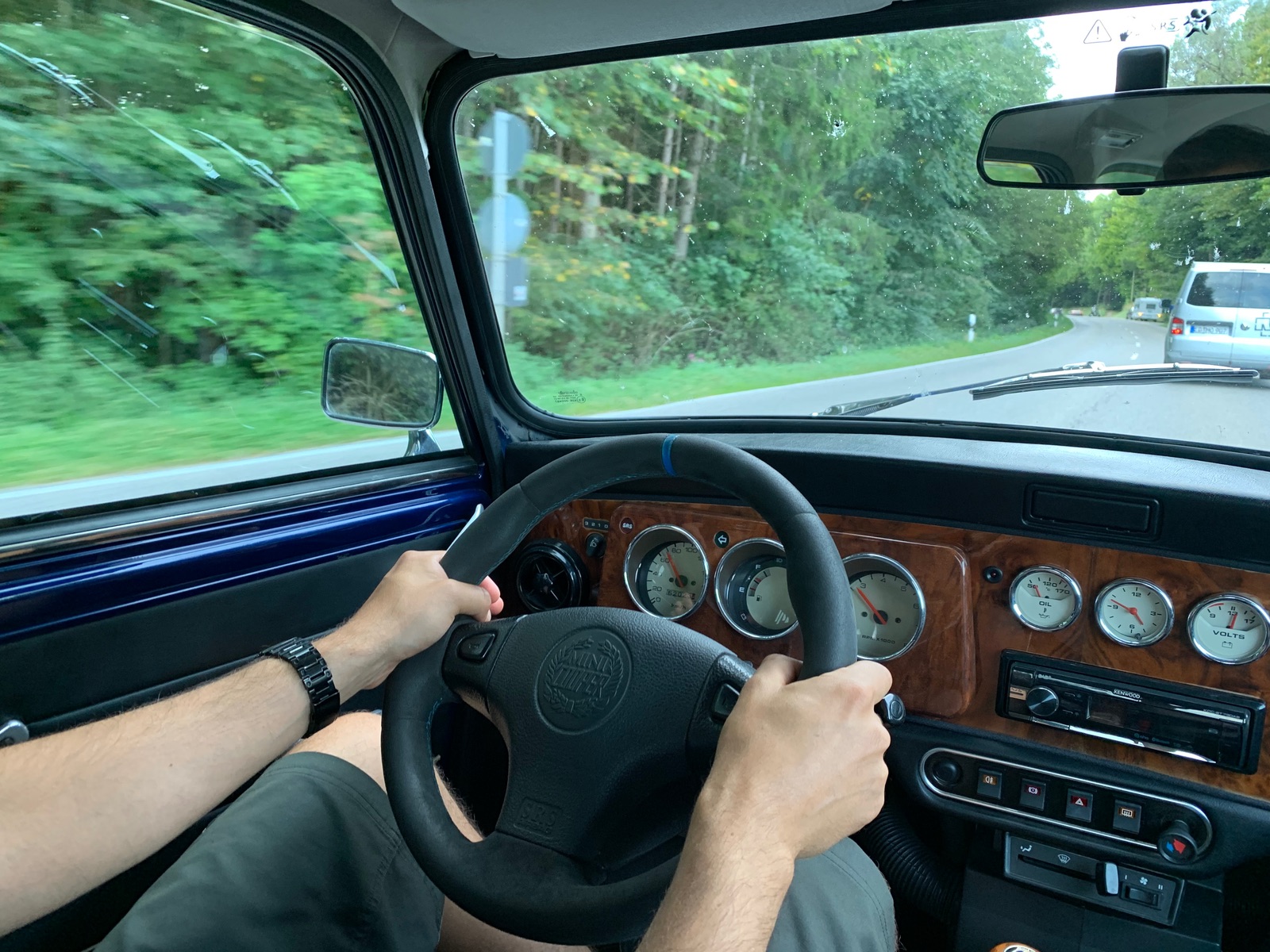

Es ging direkt zum IMM nach Florenz wo ich einige von Euch kennenlernen durfte und ein Bericht von Mini Classic über mein Auto als Teil einer Gruppe entstanden ist.Folgend gab es viele Ausflüge in die Alpen und Dolomiten, mit wundervollem Wetter und tollen Fahrstrecken.

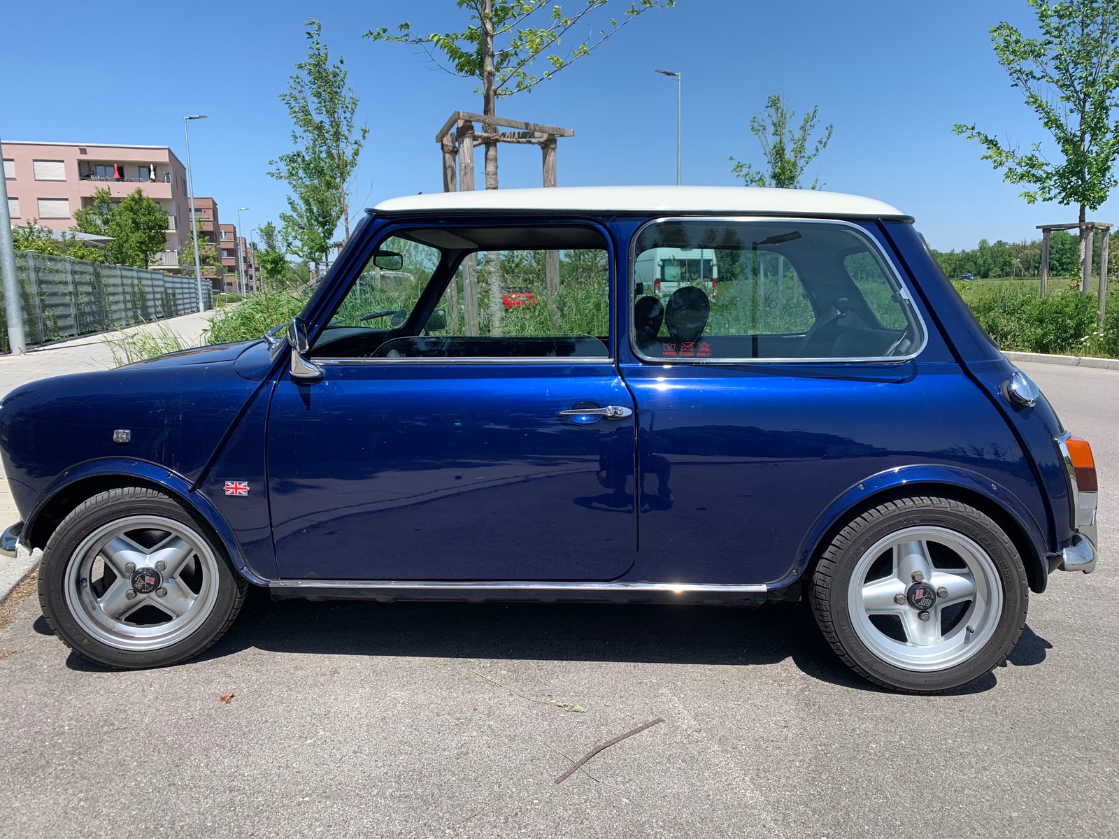

Immer wieder wurde ich auf das abstehende Rad vorne rechts angesprochen und auch hier im Forum habe ich viel nach Hilfe gesucht.Laut Vorbesitzer alles halb so wild, ist halt n altes Auto TÜV hat es nie gestört Blablabla
Ich also erst mal zu nem Forenkollegen mit Mini Werkstatt, verstellbare Lenker eingebaut und ab zum Fahrwerk vermessen/ einstellen.
#Spoiler - half alles nichts.Nach vielen weiteren Werkstatt Stunden klärte es sich:
1. durch die innenbelüftete Bremse sind andere Naben verbaut, weshalb die Spur an der Vorderachse 16mm breiter wurde.
2. der Kotflügel rechts war 1cm „schmaler“ als links. Ein Karosseriebauer hat ihn mit Wärme und Gewalt wieder in die originale Form gebracht.Jetzt ist rechts und links identisch - 1 Finger breit
passt so
