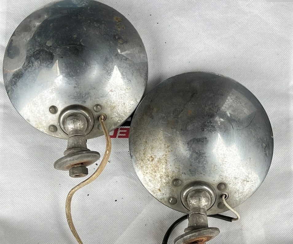

Hat vielleicht noch jemand eine Beleuchtungsschiene für einen Retrotrip 2 im Keller oder der Garage liegen? Die fehlt bei mir leider.

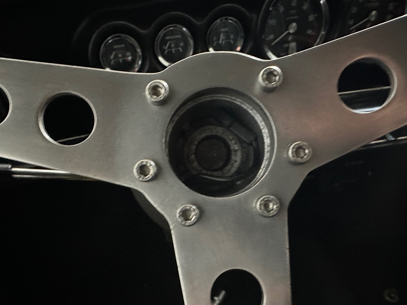

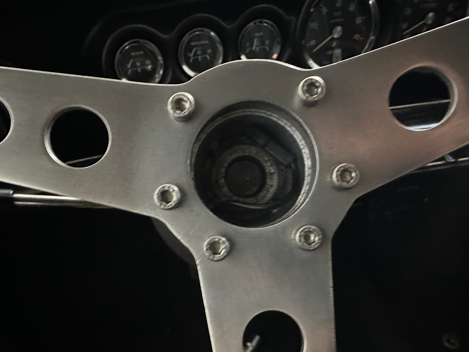

Hey, ich würde gern ein kleines Hellebore in meinem Inno nutzen. Nun konnte ich hier im Forum eine passende Nabe finden, bekomme die Nabe aber leider nicht ausreichend weit auf die Lenksäule.
Ich sehe bei der Verzahnung der alten (bisher passenden) und der neuen Hellebore-Nabe erstmal keine Unterschiede (s. Bilder: mit Finger passende Nabe, ohne Finger derzeit nicht passende Hellebore-Nabe). Gefühlt blockiert es aber genau dann wenn die Verzahnung der Nabe und die der Lenksäule aufeinander treffen.
Übersehe ich etwas? Hatte jmd schon mal ein ähnliches Problem? Habe Sorge beim Einsatz von „Gewalt“ die Verzahnung zu beschädigen. Umgekehrt geht die Nabe auch nicht drauf. Grade sind nicht zu sehen oder zu erfühlen.

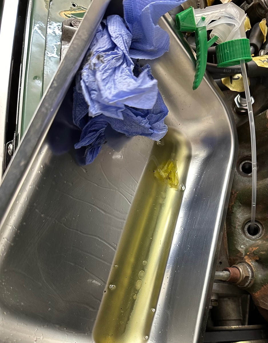

Auf der Rückseite meines Motorblocks sammelt sich auf der Kante unterhalb der Abdeckungen der Stößelstangen bzw. unterhalb der kleinen Verschlussplatte/Benzinpumpendeckel Feuchtigkeit. Ist das ein „übliches Phänomen“ beim Mini? Wenn ja, was sind übliche Verdächtige, wenn sich dort Feuchtigkeit/Flüssigkeit sammelt? Drückt es durch die kleinen Bolzen-Löcher zwischen Motorblock und Getriebegehäuse von unten nach oben oder kommt es von oben aus dem Bereich der Abdeckungen der Stößel? Vermutlich Fragen, die ich mir vorab selbst durch fühlen beantworten sollte 🙃- ich komme an den Bereich nur leider nicht dran. Aufgefallen ist mir die Feuchtigkeit schon, als ich die Vergaser nochmal raus hatte. Da habe ich alles aufgewischt und ging davon aus, dass es Sprit wäre. Jetzt sind die Vergaser samt Wärmeschilde wieder drin, die Feuchtigkeit/Flüssigkeit auf der Kannte vom Motorblock ist zurück und ich komme so erstmal nicht mehr dran. Vielleicht habt ihr erneut gute Tips, Erfahrungswerte, die helfen die Lage einzuschätzen? Beste Grüße aus Berlin

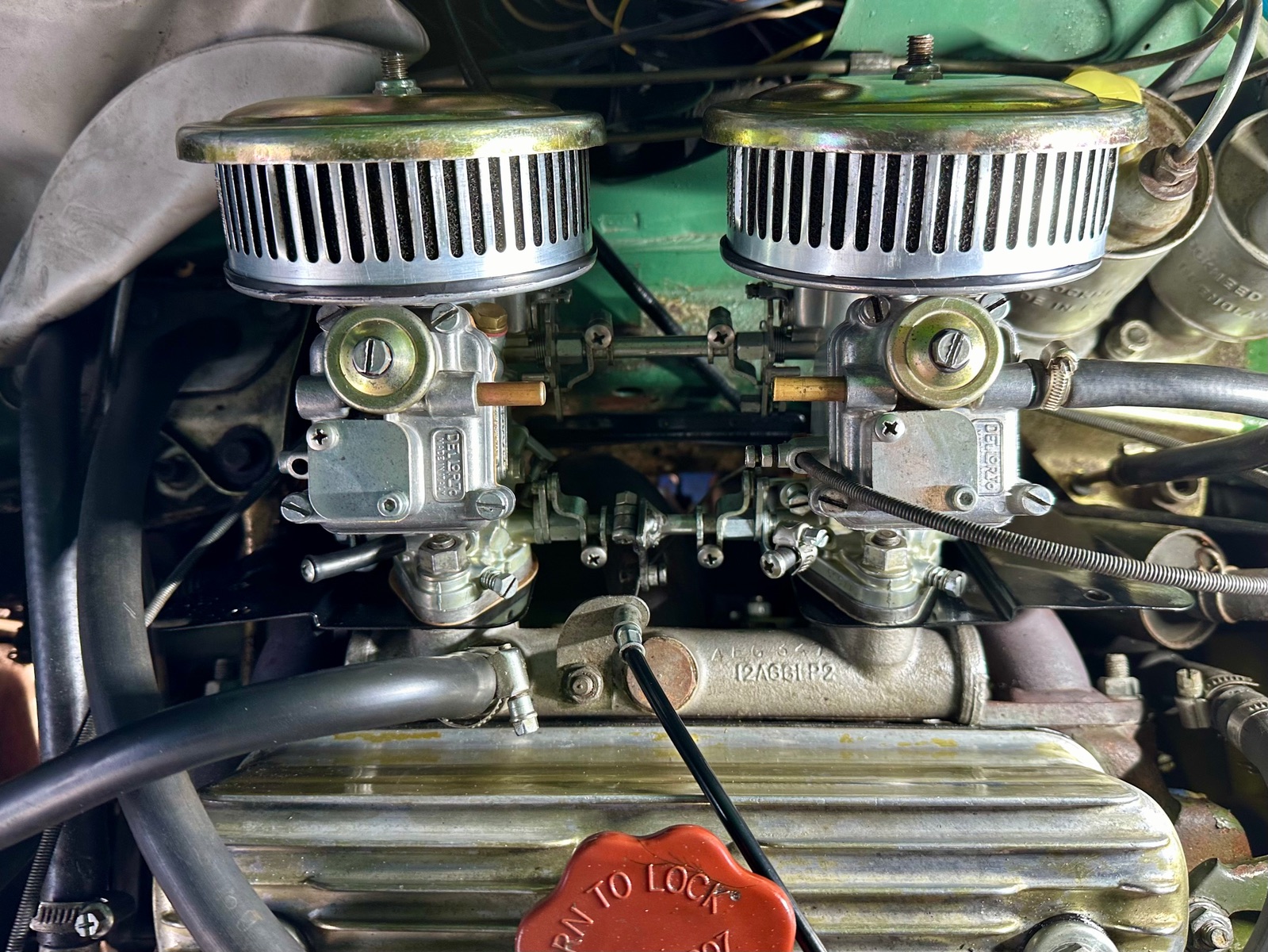

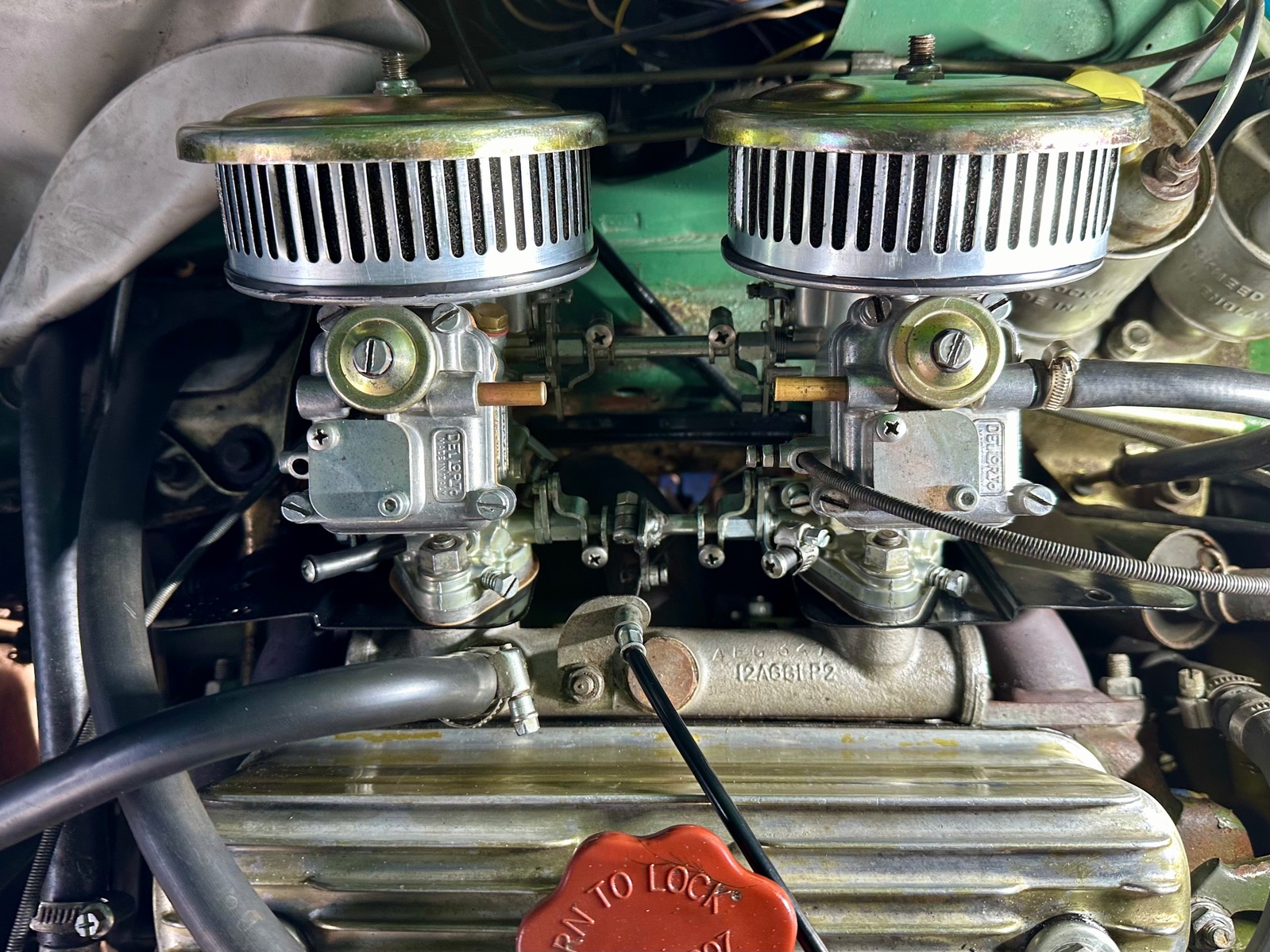

Vielen Dank für die vielen Hinweise. Auch wenn ich es zum Treffen mit David Mutschke nicht mehr rechtzeitig geschafft habe - der Motor läuft wieder rund. Hab den Verdacht, dass die Schwimmer des entsprechenden Vergasers verstellt/ Halter leicht verbogen war. Verunreinigungen konnte ich nicht finden, habe aber nochmal alles durchgeblasen und sorgfältig geprüft. Zudem habe ich den Choke-Zug entfernt, bei dem ist mir bei der ersten Demontage nämlich am Ende ein Stück abgerissen, ich hatte dann den leicht verkürzten Zug eingebaut, was zu einer dauerhaft leicht geschlossenen Klappe am betroffenen Vergaser geführt hat - wie ich jetzt bemerkt habe. Scheine den Choke aktuell nicht wirklich zu brauchen, zwei kurze Gasstöße reichen vorm Start. Die Dellortos haben an der Unterseite jeweils eine kleine Beschleunigungspumpe, die hier ihren Dienst tun.
Falls Bedarf besteht, hier findet man bei den FIAT Freunden einige gut bebilderte Details zur Demontage/Montage und zum Aufbau der Dellorto FZD Vergaser: https://www.fiatforum.com/threads/dellorto-32-28-fzd.423634/
Vergaser waren immer schon drauf und Motor lief gut, abgesehen von einer etwas zu hohen Leerlaufdrehzahl. Nach der Überarbeitung der Vergaser war zunächst auch alles gut. Knackpunkt war aus meiner Sicht, dass ich mich im Kreisverkehr in der Geschwindigkeit/Drehzahl vertan habe und am Kreisverkehrausgang in den zweiten Gang geschaltet habe, nach diesen kurzen hohen Drehzahlen lief der Motor wie oben beschrieben nicht mehr rund und ich habe angefangen zu Fummeln ;/! Werde. Mich jetzt mal durch die genannten Punkte arbeiten
Ventilspiel habe ich gestern Nacht vergessen zu erwähnen: habe ich gestern eingestellt. Habe ich allerdings zum ersten Mal gemacht, vlt. muss ich da nochmal nachjustieren. Danke.

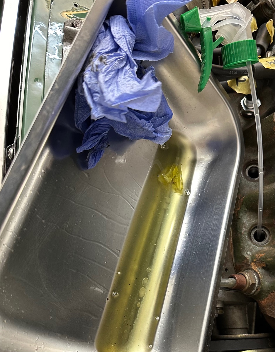

Benzindruckregler ist nicht verbaut. Anbei ein Foto der Vergaser nach der Überarbeitung (Verbindungsschlauch zwischen den Vergasern fehlt auf dem Bild noch) sowie vom abgepumpten Sprit. -

Im Anschluss lief der Motor heute auf dem Weg zum Baumarkt zunächst wieder gut. Beim Starten nach dem Einkauf lief der Motor dann aber plötzlich wieder nicht rund, wenig später bin ich mit stotterndem Motor liegen geblieben. Die beiden in Fahrtrichtung linken Zündkerzen waren feucht, unterm Motor ein Benzinfleck. Ich wurde abgeschleppt. In der heimischen Garage festgestellt das sich hinter der äußersten Zündkerze in der Brennkammer ein richtiger Spritsee angesammelt hat. Abgepumpt. Über die abgepumpte Menge Benzin gewundert. Bier geöffnet. Alles weitere auf morgen vertagt.

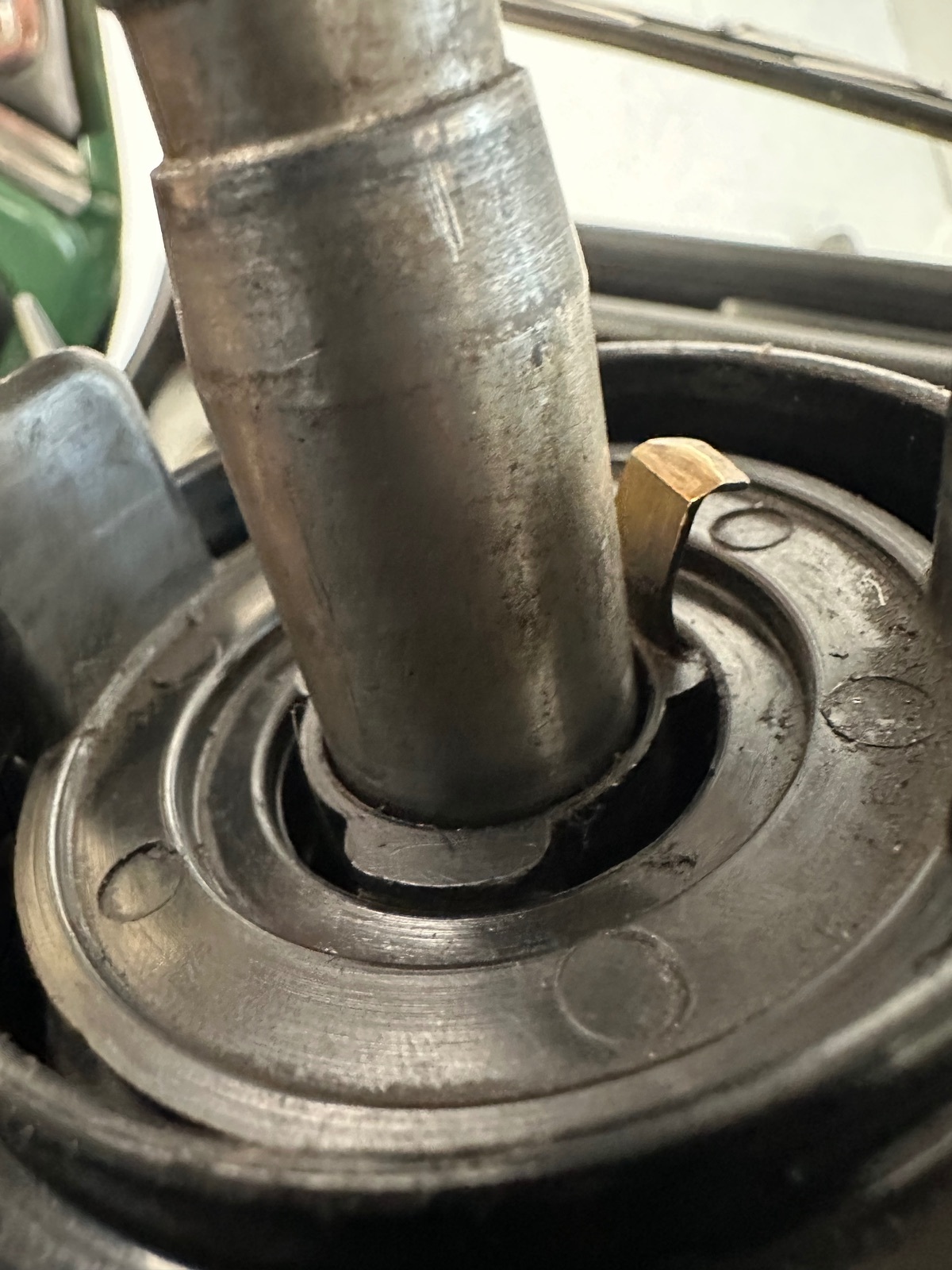

Testweise ein Fundstück aus Vadderns Käferteile-Kiste montiert (musste ein wenig angepasst werden). Sind die Schalthebelverlängerungen, die es damals als "Tuningteil" für den Mini gab, ähnlich lang? Bin noch nicht damit gefahren, aber für mein (Sitz-)Gefühl ist das Ganze jetzt einen Tick zu lang. Prinzipiell scheint mir eine Verlängerung aber ganz angenehm zu sein.
