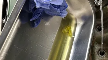

    Im Anschluss lief der Motor heute auf dem Weg zum Baumarkt zunächst wieder gut. Beim Starten nach dem Einkauf lief der Motor dann aber plötzlich wieder nicht rund, wenig später bin ich mit stotterndem Motor liegen geblieben. Die beiden in Fahrtrichtung linken Zündkerzen waren feucht, unterm Motor ein Benzinfleck. Ich wurde abgeschleppt. In der heimischen Garage festgestellt das sich hinter der äußersten Zündkerze in der Brennkammer ein richtiger Spritsee angesammelt hat. Abgepumpt. Über die abgepumpte Menge Benzin gewundert. Bier geöffnet. Alles weitere auf morgen vertagt.

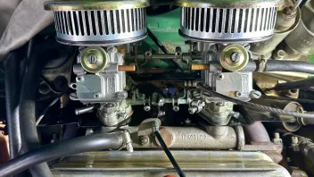

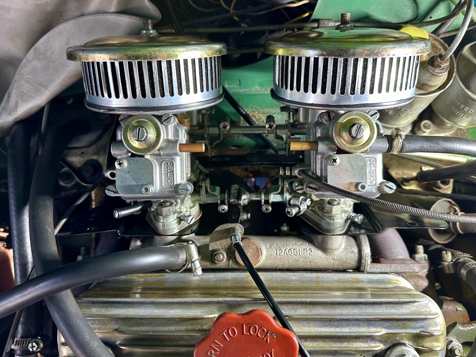

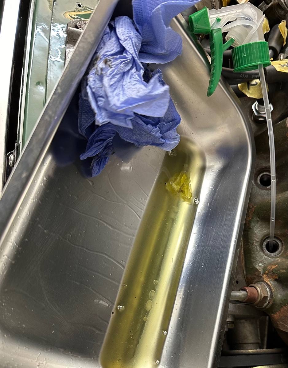

    Benzindruckregler ist nicht verbaut. Anbei ein Foto der Vergaser nach der Überarbeitung (Verbindungsschlauch zwischen den Vergasern fehlt auf dem Bild noch) sowie vom abgepumpten Sprit.
  • … ist ja putzig ….. habe ich noch nie gesehen, ab und zu was neues 😉
    Ich kenne Dellorto nur an Motorrädern und da ist immer „erstes Gebot“, das einstellen des Schwimmerniveaus, also wie hoch der sprit in der Schwimmerkammer steht.
    Dabei ist die Einbaulage der Vergaser nicht ganz unwichtig.
    Die ganz vorsichtigen haben Montageständer und justieren die Dinger auf der Werkbank.
    Kraftstoffdruck und Zustand der Nadelventile ist der nächste Punkt.
    Auf die alten Nadelnentile zurück zu rüsten macht für mich keinen Sinn, das Schwimmerniveau, also wie hoch der Sprit im Vergaser steht, ist sehr wichtig.

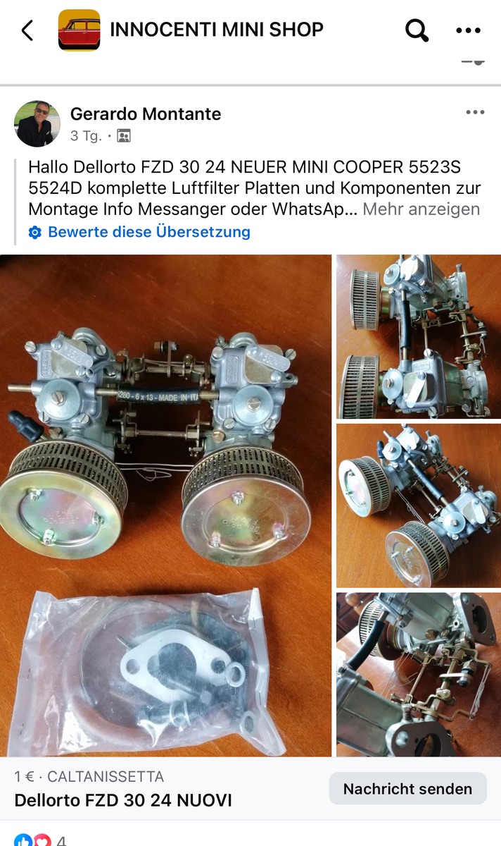

  • Und das auf einem 998 Cooper 👍 aber warum nicht. Wenn die Größe passt, ist das auch nix anderes als Doppel HS2. Das Problem ist nur, die wenigsten hier werden sich damit hier auskennen (inklusive mir 😆) und es auch vermutlich wenig Lektüre über die Verwendung auf einem Mini gibt (wie Bestückungen an Düsen etc). Waren die denn immer schon drauf? Lief der vorher? Was ist sonst am Motor gemacht?

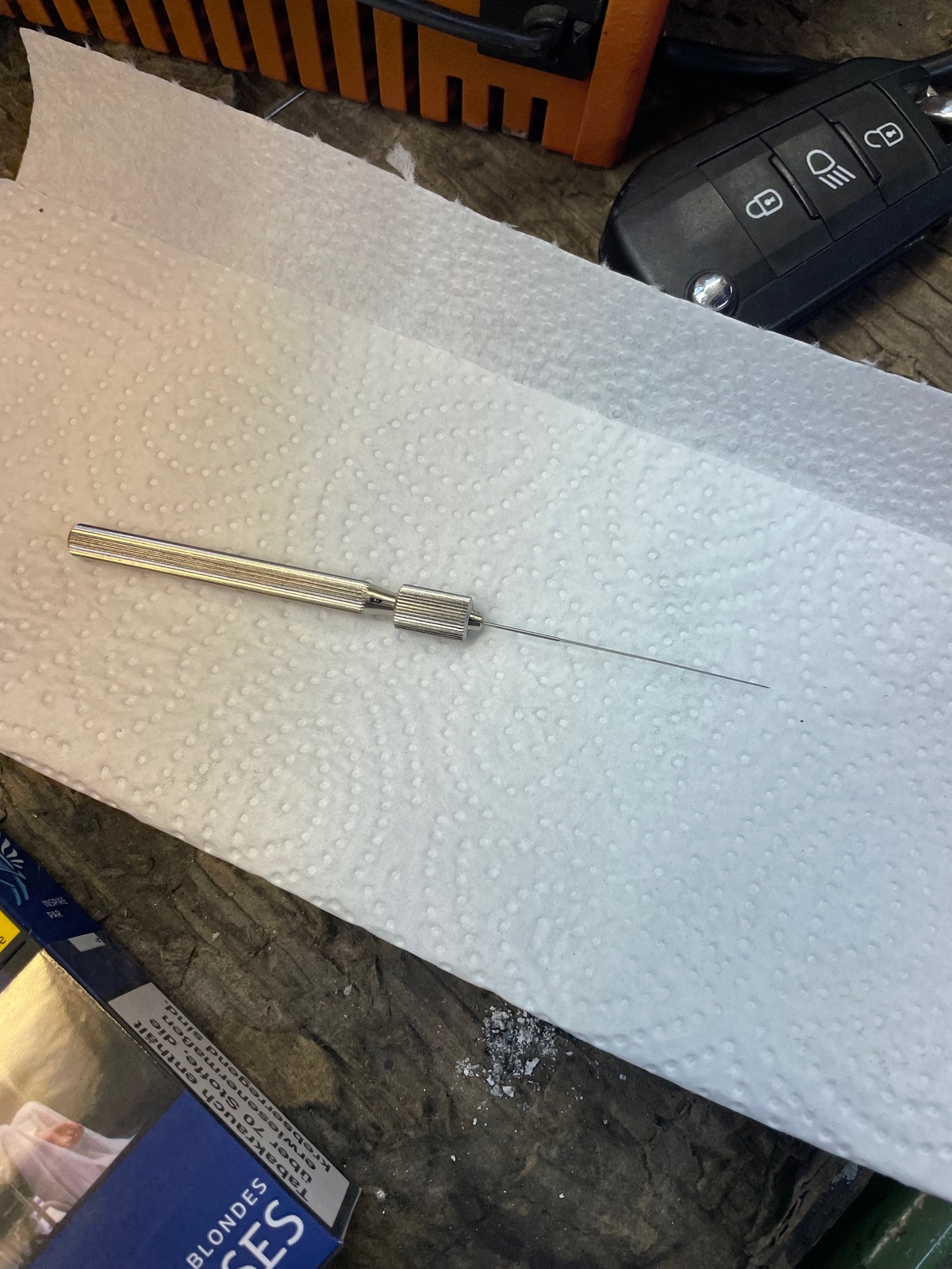

  • Reibahlen FINGER WEG!!!!!
    Damit machst du Löche größer als sie vom Konstrukteur vorgesehen sind und kannst dir damit das System herrlich vergeigen.

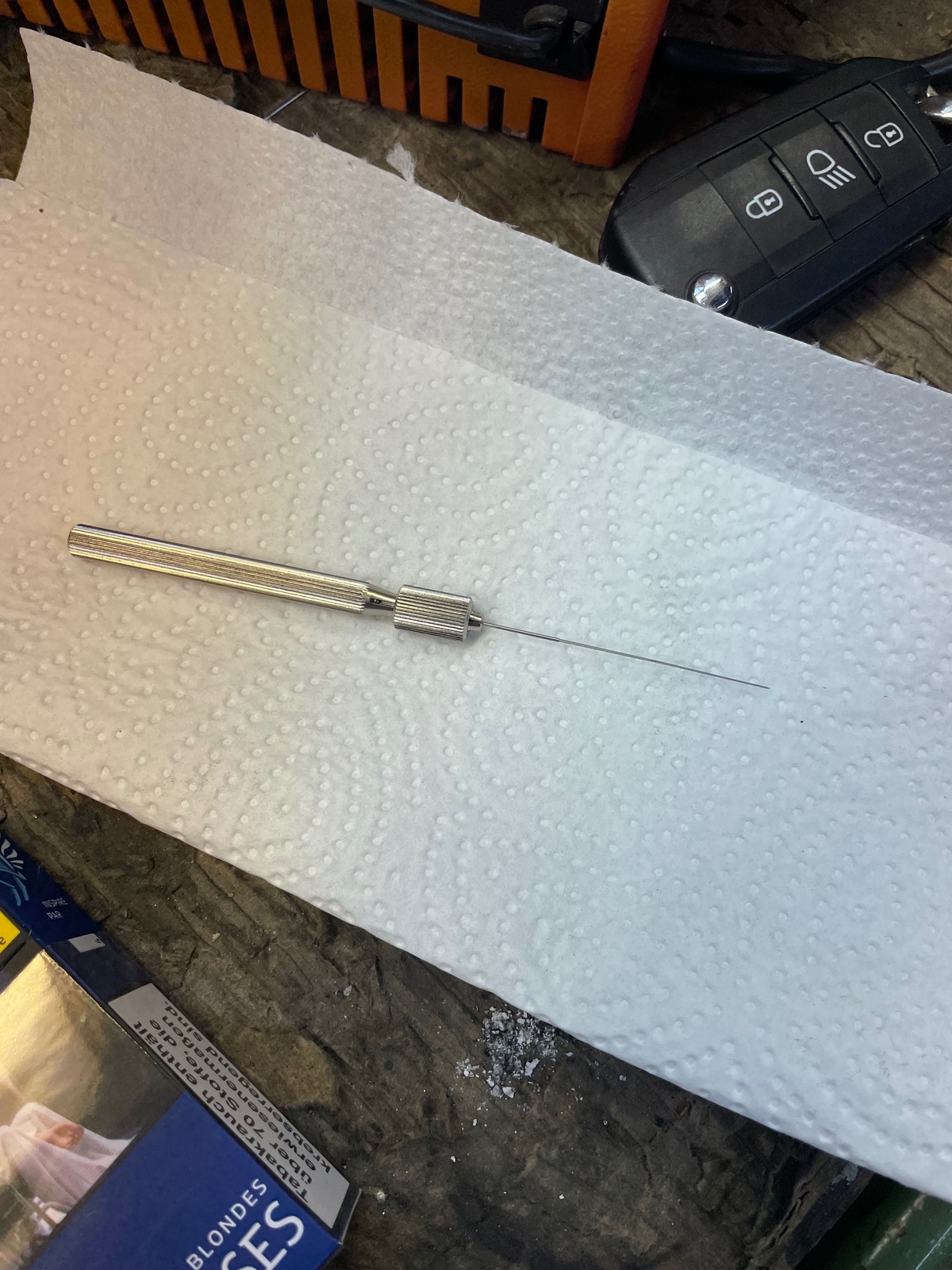

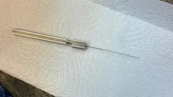

    Alles an dünnem Draht was nicht zum abbrechen neigt ist erlaubt um tote Elefanten aus Sprit- und Luftkanälen zu schubsen, Reibahlen sind nur was für Profis im absoluten Feintuning.
    Alles was abschraubbar ist abschrauben und die Teile penibel reinigen, den Rest ( das Gehäuse ) mit Pinsel, Bürsten, weichem Draht „streicheln“ und reinigen.
    Alles mehrfach in allen Richtungen durchblasen, also wenn du bei a reinbläst kommt es bei d oder y wieder raus … dann eben auch bei d oder y reinblasen und die Richtung umkehren …. man wundert sich bisweilen wer alles in einem Vergaser wohnt.

    Edit flüstert mir ins Ohr: auch wenn wir beide kein Italienisch sprechen, so steht bei all den Seiten die sie gegoogelt hat Doppel HS2 🤷‍♂️
    Einmal editiert, zuletzt von Highlindner (26. April 2025 um 14:00)
  • Ich habe ein Bild gefunden ein Im3 mit 1100 ccm (position Heizungsventil) live habe ich vor fast 50 Jahren ein Auto dieses Typs auf dem Schrott geshen in Luxemburg
  • In Italien wird so ein Umbau vermutlich auch gängig gewesen sein, aber Serie eben nicht. In Bella Italia haben die auf alles, was bei 3 nicht auffem Baum war, Dellortos verbaut (wie anderorts Weber)
