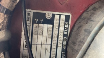

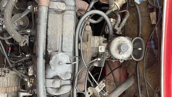

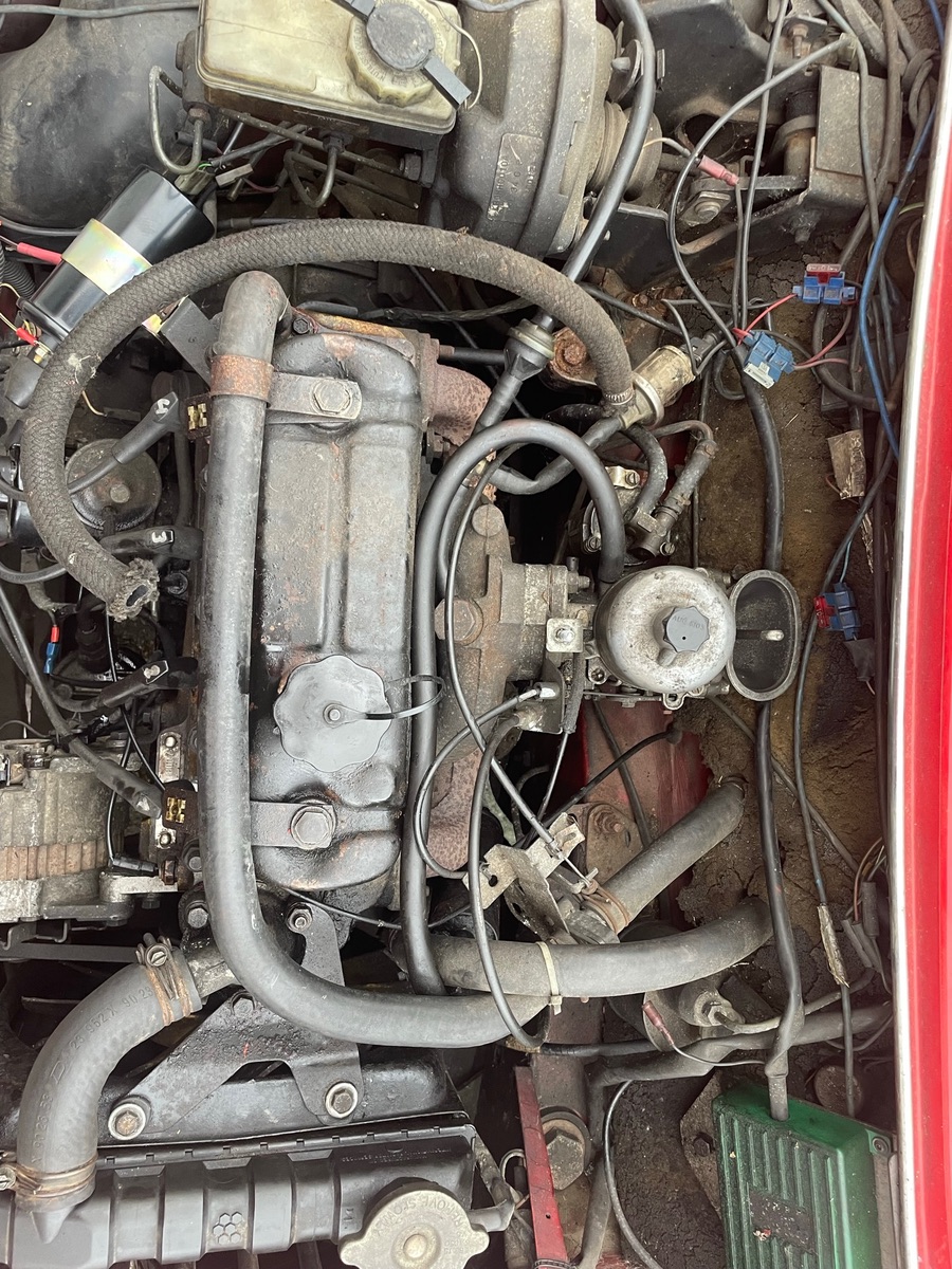

ne das ist ein 1000(998) bilder kommen gleich sekunde
boah was das für ein motor ist weis ich leider nicht genau, kenne mich grundsätzlich gut mini mini aus ist aber ein echt krasser sprung von 2006 zu 1990
