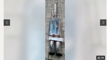

mal so nh frage .... der kleine hat einen Kat nachgerüstet bekommen der auch im fahrzeugschein steht. ich würde aber gerne eine andere abgasanlage verbauen ohne Kat gibts da irgenwelche probleme mit ?

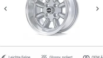

ja natrülich wir haben das auto jetzt erstmal gekauft der wird noch richtig restaueriet die idee war halt einen doppelvergaser, die sportspack verbreiterung inkl. den 13 zoll felgen und halt dann den auspuff mit fächerkrümmer oder ähnliches und die passende auspuff anlage mit doppel rohr mittig. ich würde sagen es ist dann Zeitgemäßes tuning uns somit sollte das ja dann kein tema sein oder ?

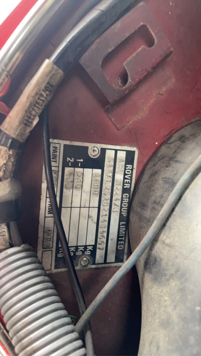

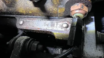

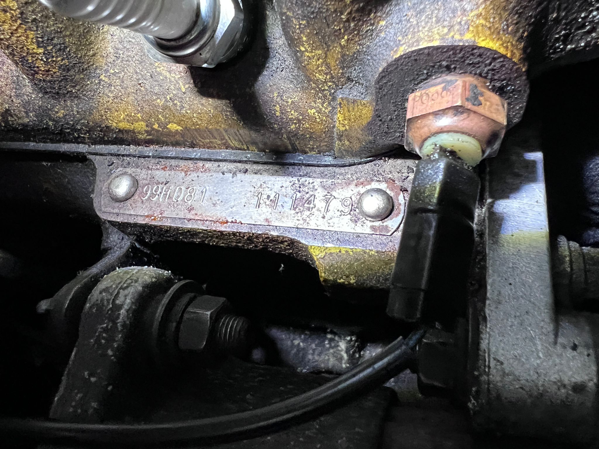

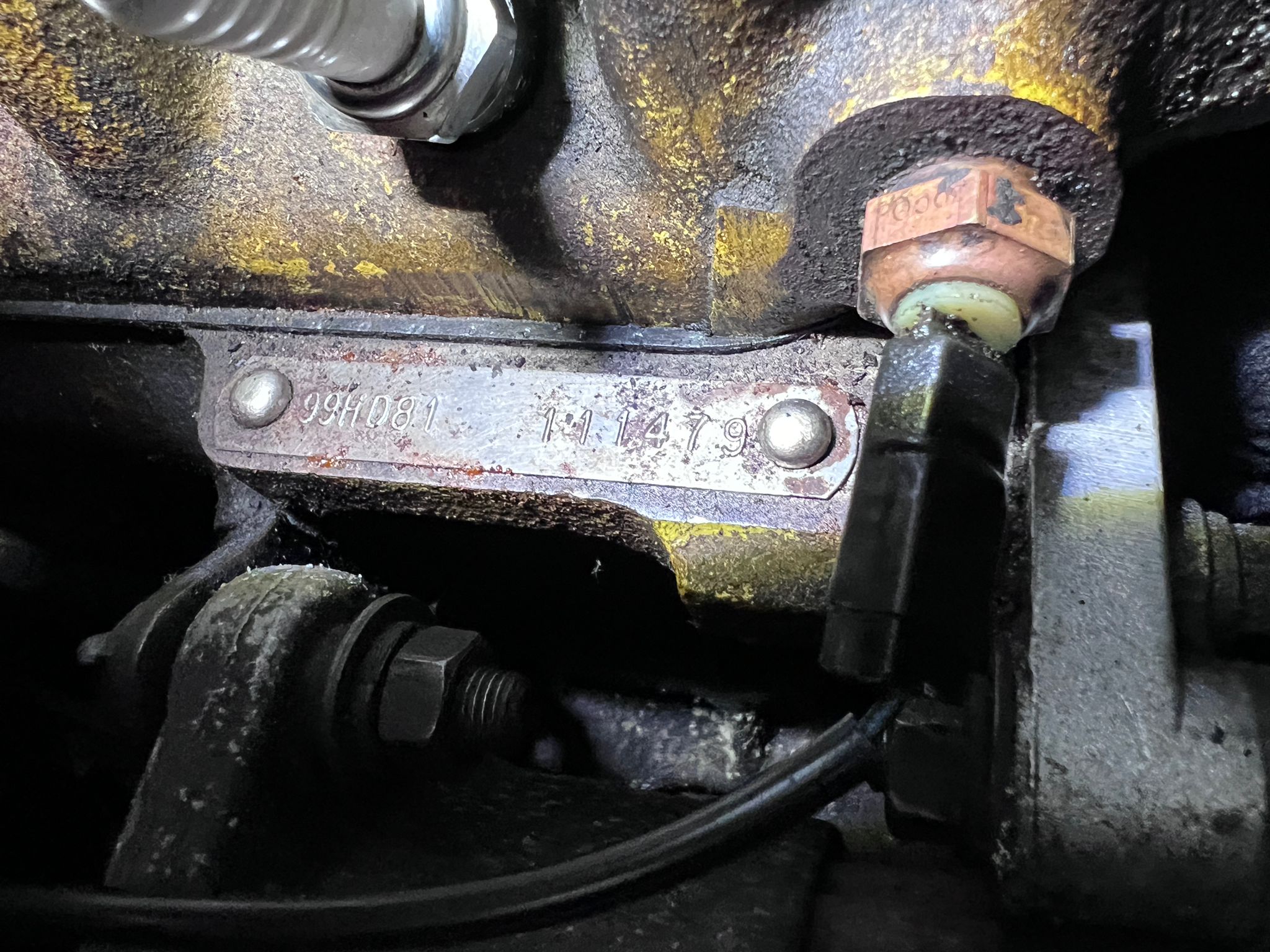

.Spaß beiseite...welche Motornummer hat das Aggregat?
99H....?

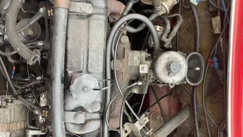

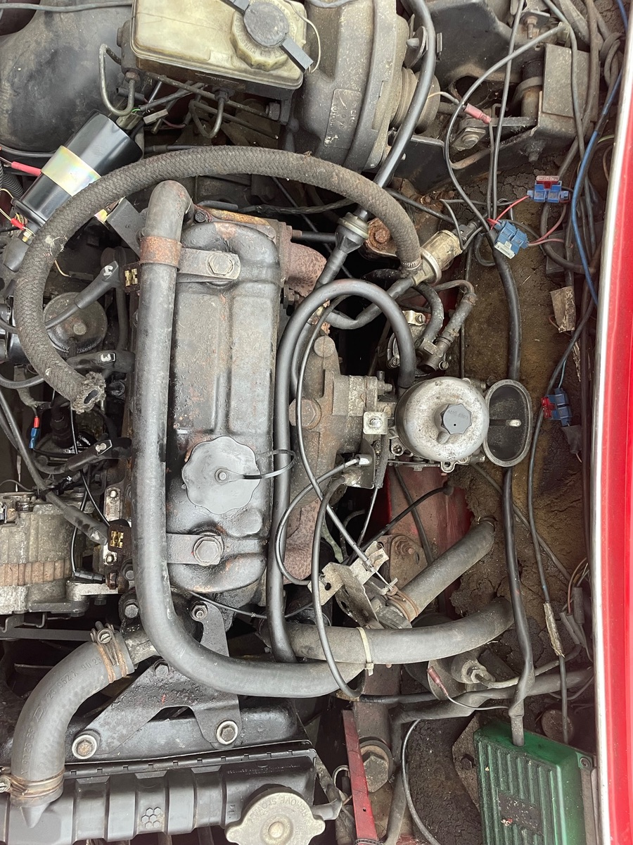

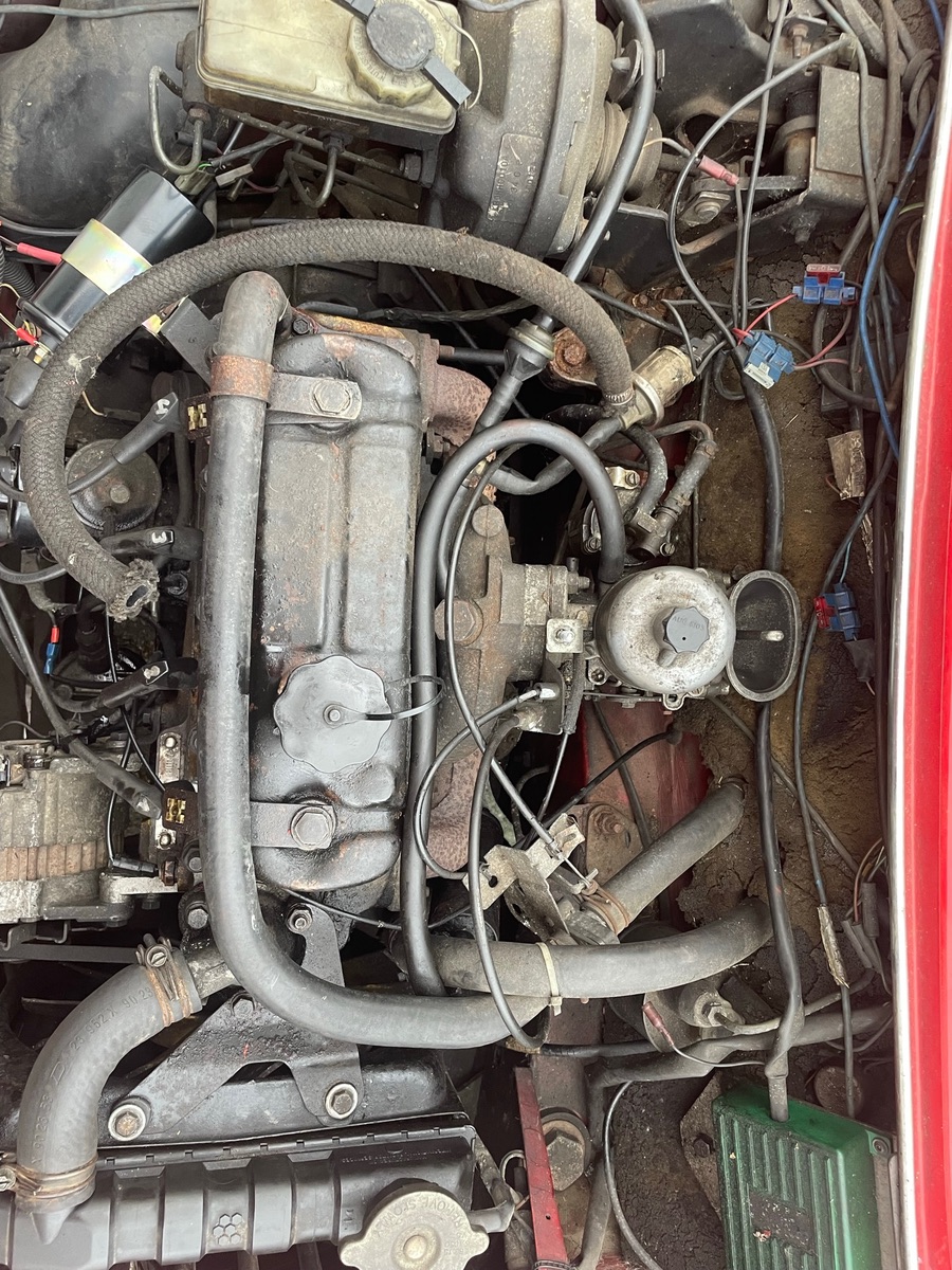

Ok könnt auch ein 1300er sein. Am besten mal Bilder vom Motorraum
ne das ist ein 1000(998) bilder kommen gleich sekunde
Tu dir einen Gefallen und vergiss den "Doppelvergaser"...das bringt keine spürbare Mehrleistung auf einem Serien1000er.
Und da dieser "Doppelvergaser" aus zwei einzelnen Vergasern besteht, die aufeinander abgestimmt sein müssen, baust du dir nur Dinge ein, die viel mehr Aufwand mit sich bringen als Vorteile.
